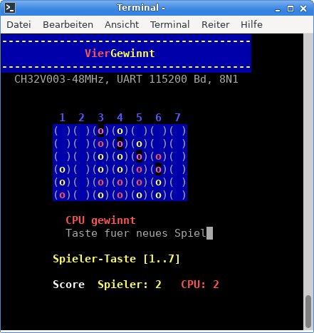

Beim (immer noch andauernden) Evaluieren was ein CH32V003 kann (und was
nicht) habe ich ein altes Spieleprogramm auf den Chip portiert, der im
Ursprung einmal als JavaScript kodiert, danach auf einen ATmega portiert
war.
Jetzt habe ich das weiter auf eben einen CH32V003 portiert. Hier ging es
mir erst einmal nur darum, die "KI" des Spiels auf den Chip zu portieren
um zu sehen, wie groß das Compilat werden wird. Aus diesem Grund
geschieht die Visualisierung des Spiels in in einem seriellen Terminal
(Putty, Picocom o.ä.).
Wahrscheinlich werde ich dieses Programm noch weiter bearbeiten, damit
das VierGewinnt auch in Verbindung mit einem grafischem Display
funktioniert.

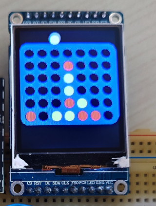

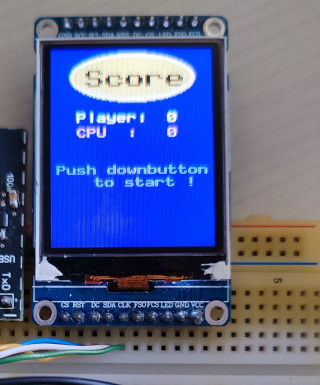

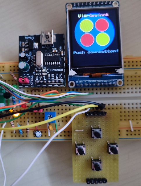

... so, jetzt habe ich auch einmal die Version mit dem Display gemacht
(aus verschiedenen Gründen hatte ich jetzt einmal etwas Zeit) und habe
dann auch gleich einen Bug aus meinem Makefile entfernt.
Auch hier gilt wieder: es bedarf eines systemweit installierten Compiler
und einem Flashprogram 'minichlink'.
Optionen für make sind:
<kein Argument>  build, clean, flash
In Ermangelung meines normalen Equipments (und somit einem installierten
Programm zum Erstellen eines Schaltplans) habe ich einen Schaltplan im
Ascii-Format erstellt, allerdings sollte sowieso klar sein, wie das zu
verschalten ist: Außer 4 Tasten, dem Anschluß des Displays und  2
Kondensatoren über den Betriebsspannungen braucht die Schaltung nichts
weiter.
Zum Display ist zu sagen: ich hatte ein ST7735 verwendet. In der Datei
stxx_display.h im Verzeichnis 'include' kann jedoch auch ein anderes
Display ausgewählt werden und auch die Auflösung (die momentan auf
128x160 Pixel eingestellt ist) kann durch ein anderes Display (bspw.
128x128) ersetzt werden.
