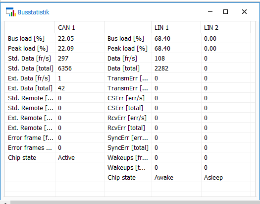

von Soul E. (soul_eye)
Ein durchschnittlicher CAN-Bus in einem Auto hat 20-25% Buslast. Die
Botschaften werden zyklisch alle 10 - 100 ms gesendet.
Generell überträgt man zyklisch Statusmeldungen, deren Inhalt an die
aktuellen Gegebenheiten angepasst wird. Das BCM sendet z.B. "Fernlicht
an, Blinker links aus". Das Fernlicht sendet dann "ich bin an, kein
Fehler", der Blinker "ich bin aus".
Einzelne eventgetriggerte Ereignisse gibt es nur bei den Diagnosejobs.
Alles andere wird zyklisch in festem Zeitraster gesendet.
