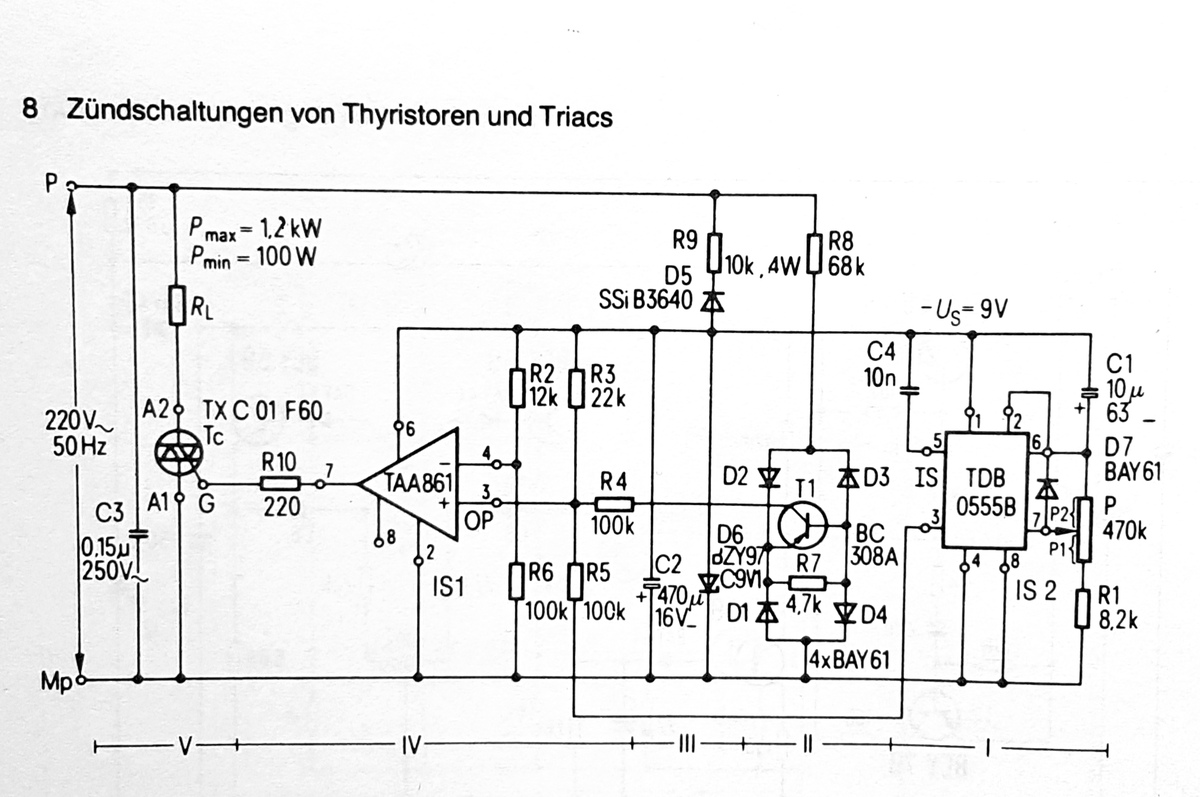

Mit einem NE555 und einem selbstgebauten Nullspannungsschalter kann man eine stufenlos einstellbare Schwingungspaketsteuerung zwischen 1% und 99% selbst basteln. T1 ist immer während des Nulldurchgangs nur für etwa 200 Mikrosekunden gesperrt. In diesem Bereich erreicht die Netzspannung gerade mal +/- 1,8 Volt. Für den Operationsverstärker kann man auch etwas moderneres nehmen als den TAA861. Die ausgeklügelten Widerstandswerte R2 bis R6 sollte man aber beibehalten. Die Werte sorgen für eine optimale Verstimmung der Widerstandsbrücke!
Re: Gibt es ein Triac Treiber IC welches sich um Leistungsverstellung / Paketwellensteuerung kümmert

Heinz schrieb: > Aus welchem Buch ist das Bild? Aus dem Buch von Dieter Nührmann "Professionelle Schaltungstechnik" 6. Auflage. Der NE555 wurde zu seiner Zeit von Siemens unter der Bezeichnung TDB0555 hergestellt.

Marcel V. schrieb: > Mit einem NE555 und einem selbstgebauten Nullspannungsschalter kann man > eine stufenlos einstellbare Schwingungspaketsteuerung zwischen 1% und > 99% selbst basteln. Alles zwischen dem NE555 und TRIAC durch einen MOC3082 ersetzen.

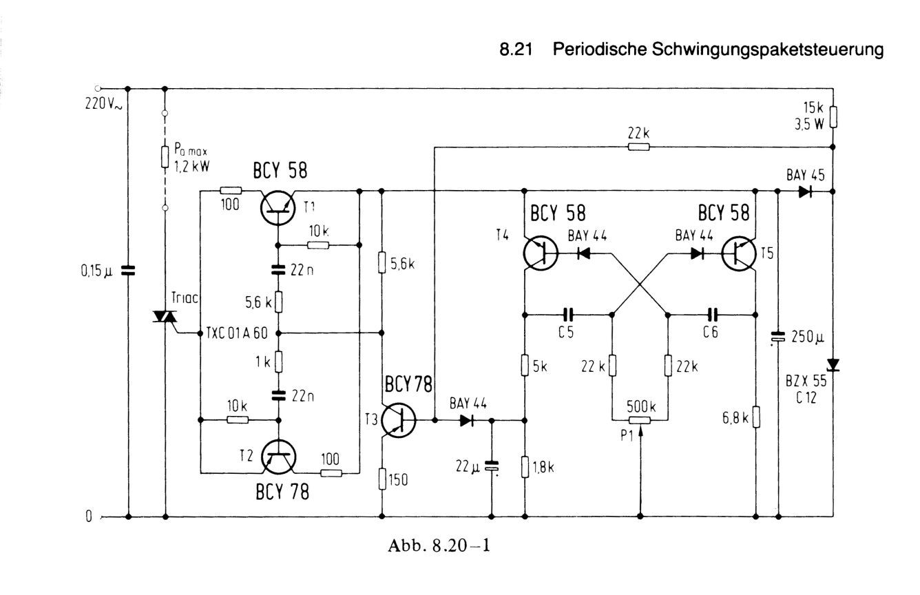

Marcel V. schrieb: > Heinz schrieb: >> Aus welchem Buch ist das Bild? > > Aus dem Buch von Dieter Nührmann "Professionelle Schaltungstechnik" 6. > Auflage. Der NE555 wurde zu seiner Zeit von Siemens unter der > Bezeichnung TDB0555 hergestellt. Hallo Marcel Ich habe das Buch auch. Das Buch ist klasse. Kann man immer wieder mal drin stöbern. Oben anbei mal die Version nur mit Transistoren. (Seite 246/247) Falls jemand zu viele Transistoren in der Bastelkiste liegen hat, und den 555ér nicht mag ;-) Gruß Thomas

Michael B. schrieb: > Alles zwischen dem NE555 und TRIAC durch einen MOC3082 ersetzen. Kümmert sich der MOC3082 auch darum, dass immer ganze 20ms lange Vollwellen durchgelassen werden? Nicht dass die letzte Vollwelle vom Paket nur zur Hälfte durchgelassen wird (10ms)! Dann hätte man durch diese Unsymmetrie wieder einen gewissen DC-Ateil auf dem Netz erzeugt und die Nachbarn beschweren sich, dass ihre Trafos brummen.

Marcel V. schrieb: > Kümmert sich der MOC3082 auch darum, dass immer ganze 20ms lange > Vollwellen durchgelassen werden? Nicht dass die letzte Vollwelle vom > Paket nur zur Hälfte durchgelassen wird (10ms)! Dann hätte man durch > diese Unsymmetrie wieder einen gewissen DC-Ateil auf dem Netz erzeugt > und die Nachbarn beschweren sich, dass ihre Trafos brummen. Das ist blanke Theorie. Ich takte z.B. ein Heizelement mit 10 Sekunden bei minimal 1s Ein / 9s Aus oder auch umgekehrt, da interessiert eine ausgelassene Halbwelle niemanden. Thomas schrieb: > Es geht um einen Heizstab Da tut es ein langsamer Taktgenerator mit einstellbarem Tastverhältnis samt einem Opto-Triac wie MOC3083. Das System ist träge, alle 30 Sekunden mehr oder weniger lange Ein dürfte genügen - schaue Dir eine konventionelle Mikrowelle mit mechanischem Timer an. > Ich denke ich mache das doch mit einem kleinen µC(ATTiny), da ist man > dann flexibler. Für einen Automatismus mit Temperaturmessung die optimale Lösung. Beachte, dass ein Triac um 1,5 Volt Spannungsabfall hat und einen Kühlkörper brauchen wird.

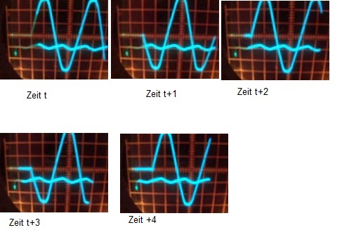

Marcel V. schrieb: > Kümmert sich der MOC3082 auch darum, dass immer ganze 20ms lange > Vollwellen durchgelassen werden? Schau Dir die Oszillogramme an. ciao gustav
Karl B. schrieb: > Schau Dir die Oszillogramme an. Warum kann ich auf deinen Bildern nicht genau erkennen was du mir damit sagen willst? Kann es sein, dass die Abtastrate deiner Digitalkamera schneller ist, als der Elektronenstrahl auf der X-Achse?
