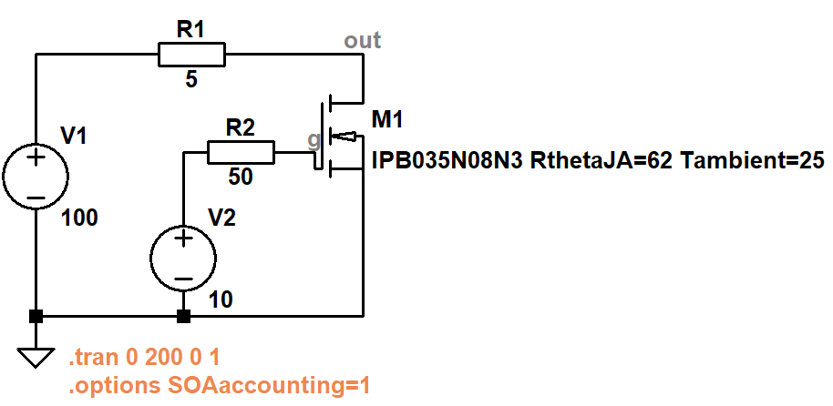

ich habe letztes Jahr dieses Modell hier nachgebaut: https://www.youtube.com/watch?v=5CcDjbdaAM8
Das hat auch alles geklappt und ich konnte mir daraufhin auch die Junction-Temperatur ausgeben lassen. Dies erfolgt im Video bei 08:55. Dort klickt die Person auf "tj#m1", also die Junction-Temperatur des MOSFETs M1.
Nun habe ich LTspice 24 und wollte das Modell heute ausprobieren und habe es auch nochmal genauso nachgebaut, aber nun ist bei Traces der Verlauf tj#M1 gar nicht mehr dabei.
Beiliegend das Modell. Mache ich etwas falsch oder liegt es an der neuen Version?
Gruß Sarah

Schau mal bei Einstellungen unter "Save defaults"
dort muss das Häkchen für "save subcircuit node voltages" gesetzt sein
kann sein das die defaultwert bei der 24er Version anders sind, oder du hast den Haken mal gesetzt und jetzt vergessen

Sicher? Zumindest in LTSpice XVII wird der Temperaturverlauf bei Auswahl von tj#m1 als Trace angezeigt, ohne dass das Häkchen gesetzt ist.
Sicher bin ich nicht, weil ich die 24er Version nicht installieren werde, aber dieses Phänomen das wenn man nicht alle Häkchgen setzt Sachen fehlen hatte ich schon mal
könnte auch noch der Haken "save internal device Voltage" verantwortlich sein
Ich mach die immer alle aktiv wenn was fehlt und nimm die dann schrittweise zurück wenn das raw File zu groß ist

Sarah E. schrieb:
Habe ich gerade probiert, dann zeigt er die Spannungen
V(m1#body) V(m1#drain) V(m1#gate) V(m1#source)
an, aber leider nicht die Temperatur.
ich habe gerade auf einem anderen Rechner der Fa geschaut, da ist ltspice 24.0.12 drauf.
Der zeigt die Temperatur an, mit und ohne Häkchen, spielt keine Rolle
wobei der Punkt "save internal Device Voltage" suggeriert was anderes, vielleicht ist die Version aber verantwortlich, manchmal schleichen sich Fehler ein und dann ist nicht Logik sondern ausprobieren gefragt.
Ich setzte dann erst mal immer alle Häkchen
Welche Version hast du denn genau?

Die neueren LTspice Versionen > 24.0.12 können das nicht mehr. Bleib bei einer alten Version.
Die Programmierer bei Analog haben in den neueren Versionen einiges "verbessert", um für unbekannte zukünftige Entwicklungen gerüstet zu sein. Leider haben sie dabei einiges an Kompatibilität geopfert und bisher keinen Mehrwert für uns Anwender geliefert.

Habe gerade mal auf einem zweiten Rechner LTspice 17 installiert -> Temperatur kann problemlos angezeigt werden Dann auf dem gleichen Rechner 24.0.12 installiert -> Temperatur kann problemlos angezeigt werden
Blöd, dass die das nun wegrationalisiert haben bei meiner 24.1.0-Version :/

man kann ja noch das SOAtherm mit einem Foster oder Cauer Modell dahinter benutzen, aber blöd ist schon wenn das MOSFET Model die Temperatur rechnet und man es dann noch ein zweites mal parallel rechnen lassen muss
