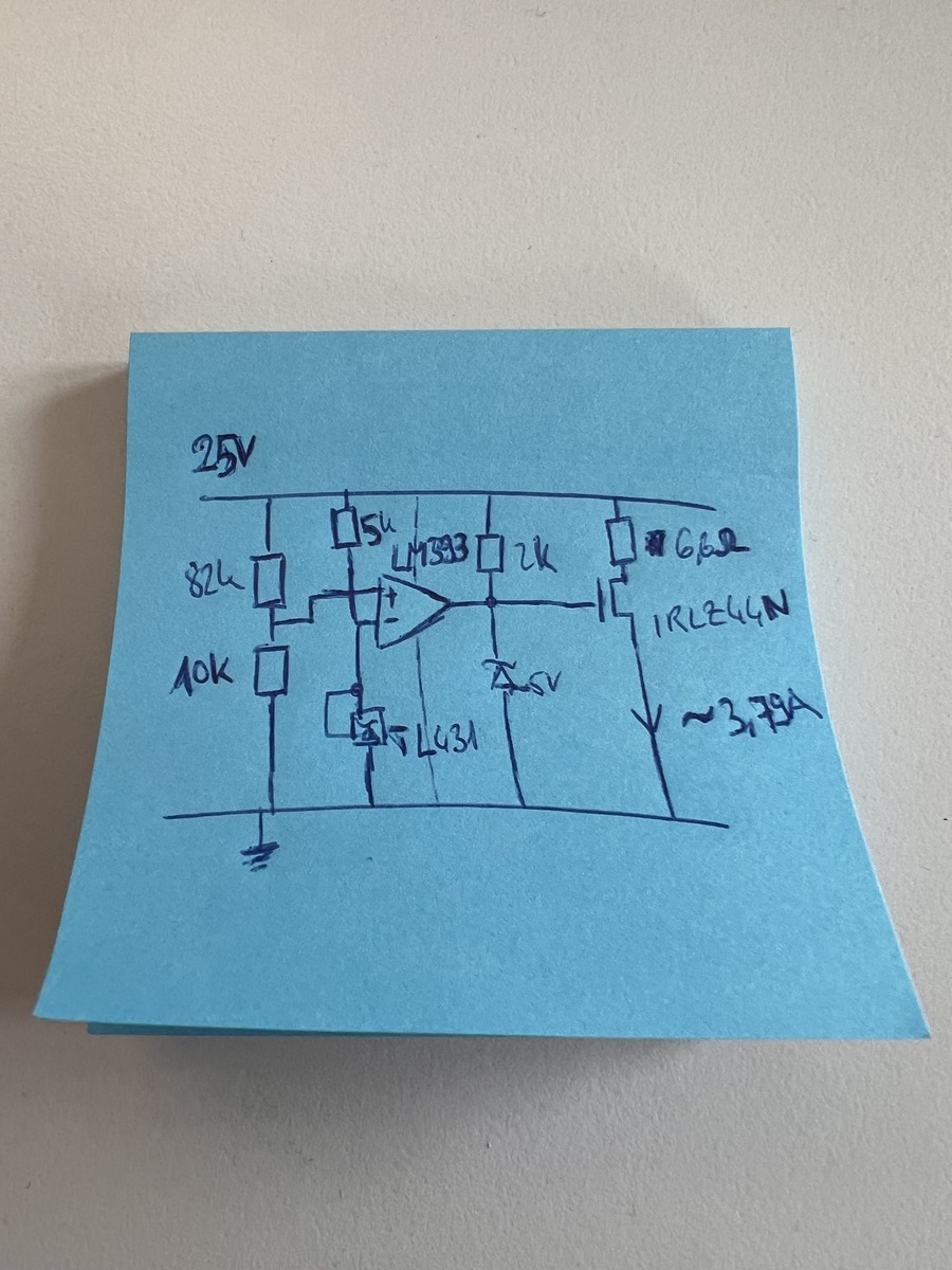

ich versuche eine Entladeschaltung für meine 6s Lipos zu bauen. Ziel
ist, dass der Kreis abschaltet, wenn die Nennspannung von 22,8V erreicht
ist. Ich weiß, dass am Innenwiderstand bei dem Entladestrom auch etwas
Spannung abfällt und ich den Spannungsteiler evtl. nochmal neu
dimensionieren muss.
Die 6,6 Ohm werde ich mit 2x 3,3 Ohm 100W Widerständen realisieren.
Den MOSFET und die Widerstände kommen auf einen kleinen Alu-Kühlkörper.
Das wäre erstmal das Konzept... Funktioniert das so?
Danke im Voraus!

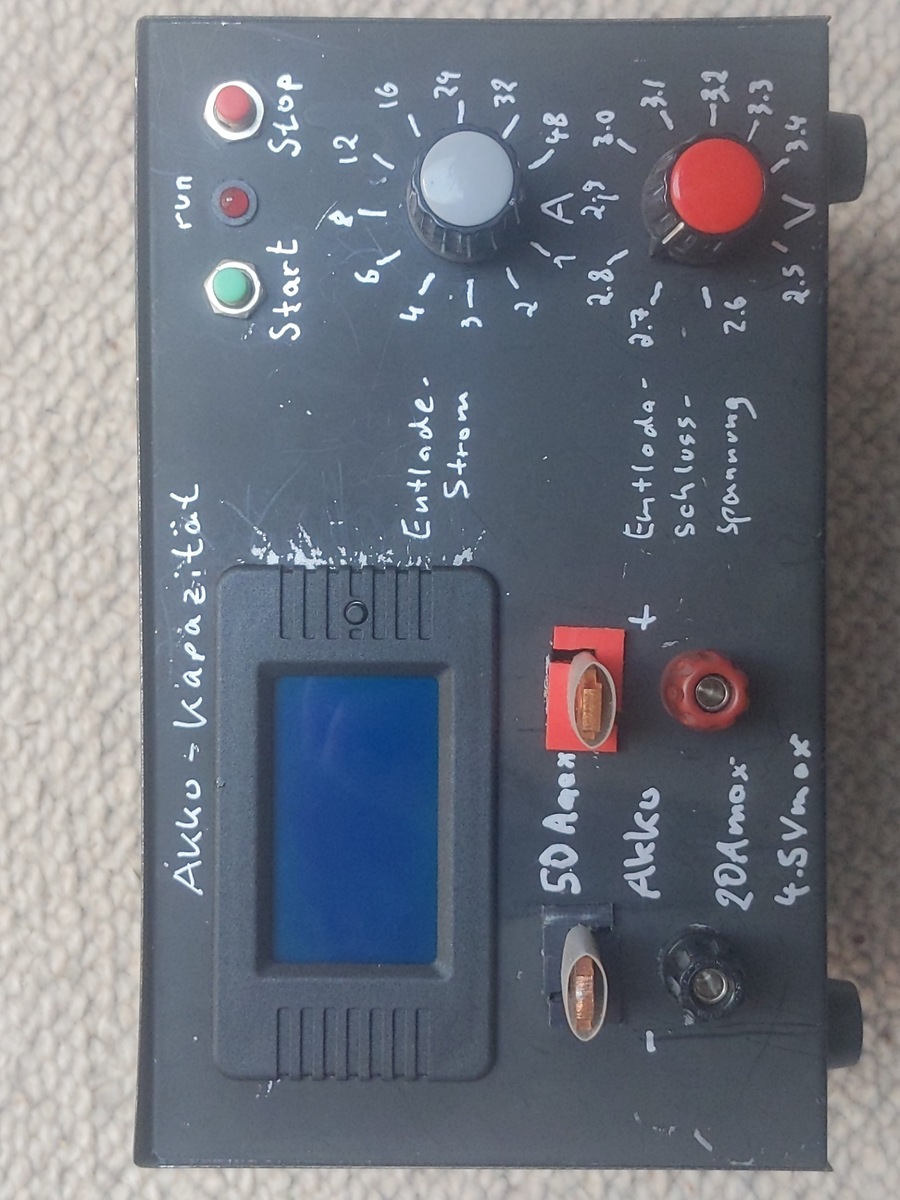

von Michael B. (laberkopp)
Robert schrieb:
> geht das so?
Nein.
Da der unbelastete Akku in der Spannung wieder ansteigt, schaltet der
Komparator den MOSFET gleich wieder ein, hält ihn sogar analog im
halbdurchlässigen Zustand in der hohe Verlustleistung auftritt und der
MOSFET abraucht.
Warum man bei unbedingt einen LogicLevel MOSFET mit einer 5V Z-Diode
begrenzen muss statt 12V Z-Diode und Standard-MOSFET erschliesst sich
mir nicht.
Der Komparator braucht eine deutliche Hysterese, und eigentlich könnte
man Start Stop Knöpfe und eine LED dran machen und die Abschaltspannung
einstellbar machen, sieht dann aus wie im Bild (auch TL431 aber NE555).

Dass die Spannung wieder steigt habe ich verstanden. Aber warum sollte
der MOSFET in den Triodenbereich kommen? Ich dachte, dass der Komp
entweder High oder Low schaltet. Damit der MOSFET im Triodenbereich ist,
müsste das Gate doch irgendwas um die Schwellspannung abkriegen?

Robert schrieb:
> Aber warum sollte der MOSFET in den Triodenbereich kommen? Ich dachte,
> dass der Komp entweder High oder Low schaltet.
Er schaltet ohne Hysterese direkt an der Schaltschwelle wild hin- und
her, und die Gatekapazität macht zusammen mit dem daraus Pullup daraus
eine wellige Gleichspannung.

Robert schrieb:
> Ich dachte,
Nein. Komparatoren sind auch nur (schlechte) OpAmps.
(ok, es gibt einige Exemplare mit geringster interner Hysterese, der
LN393 ist keiner davon, würde hier nicht helfen).

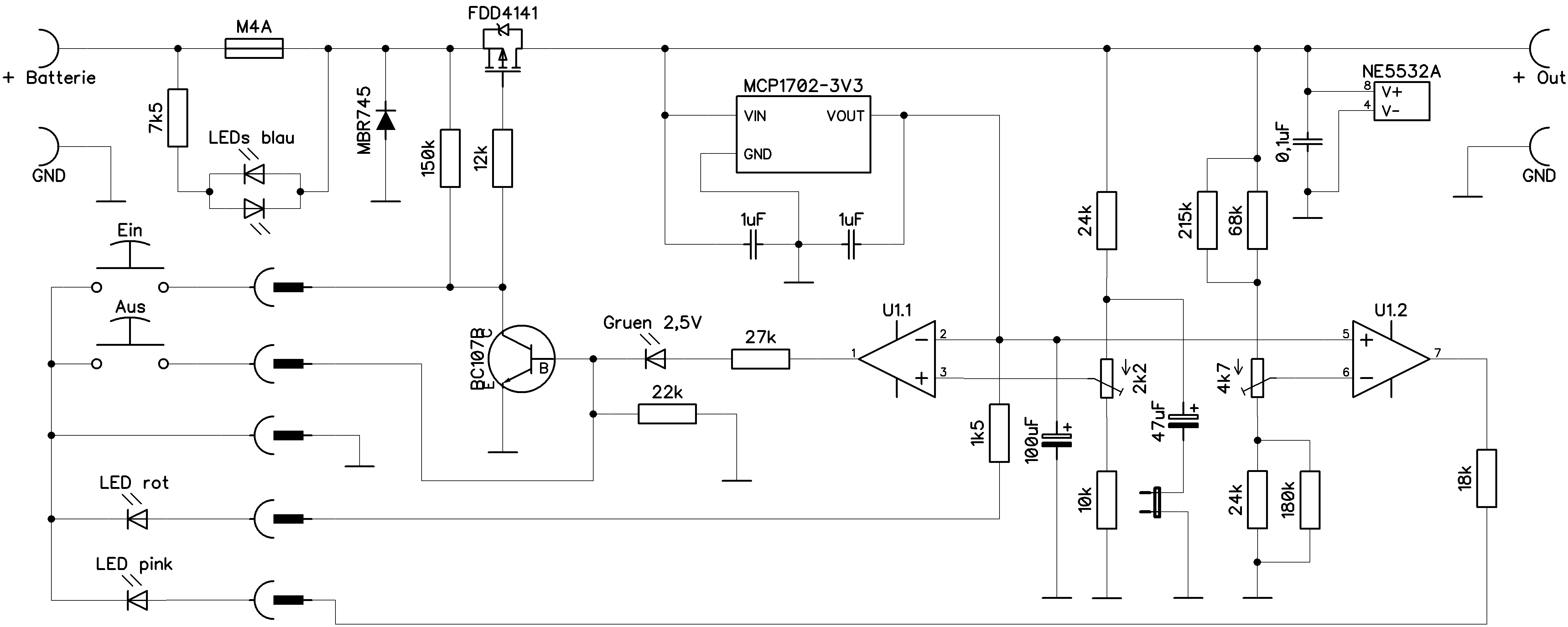

Robert schrieb:
> Mit Hysterese würde der Akku ja bestimmt wieder bis 3,9V
> hochkommen, dann hätte ich mein Ziel ja auch nicht ganz erreicht.
Ich habe mal etwas Vergleichbares gemacht. Da schalte ich mit einem
P-FET im Plus und die Schaltung trennt sich am Ende komplett vom Akku.
Das ist der Teil links vom OP U1.1, die grüne LED musste her, weil der
OP nicht auf Null herunter kommt.
(Meine Referenz ist ein 3,3V-Regler, Deine Lösung mit TL431 ist
eindeutig die bessere - ich habe verwendet, was vorhanden war.)

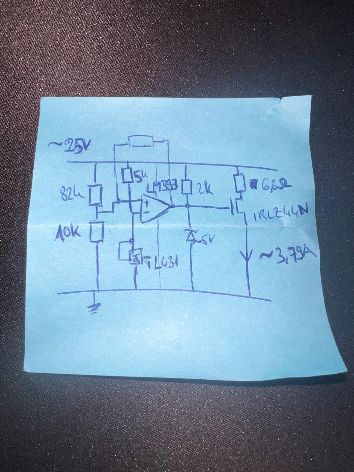

von Robert (r4pid)
Ehrlich gesagt blicke ich da nicht richtig durch.
Habe jetzt einfach noch eine Widerstand als Hysterese hinzugefügt und
dachte mir, dass ich diese so einstelle, dass ich etwas unter 22,8V
aufhöre zu entladen, sodass wenn die Spannung wieder steigt, ich bei
etwa 22,8V lande.
Und dann balancen. So spare ich mir trotzdem Zeit weil mein Ladegerät
die 6s Akkus mit 0.2A entlädt und dafür pro Akku eine Stunde braucht.
Und ja, dass der Entladevorgang nicht balanced ist, ist natürlich nicht
so schön, aber das wie gesagt, die Drohne macht ja im Prinzip das
gleiche. Werde diesen Discharger auch nur verwenden, wenn mir etwas
dazwischen gekommen ist, sodass ich im Spot nicht alle Akkus leer
fliegen konnte.
Ich habe die Schaltung nochmal angehängt
> etwa 22,8V lande
Du solltest ihn so einstellen dass unter 22.8 abgeschaltet wird und erst
über 23.8 wieder eingeschaltet wird.
Die Hysterese muss auf jeden Fall grösser sein als der Spannungsabfall
an Zuleitung und Klemmen durch den Ladestrom.
