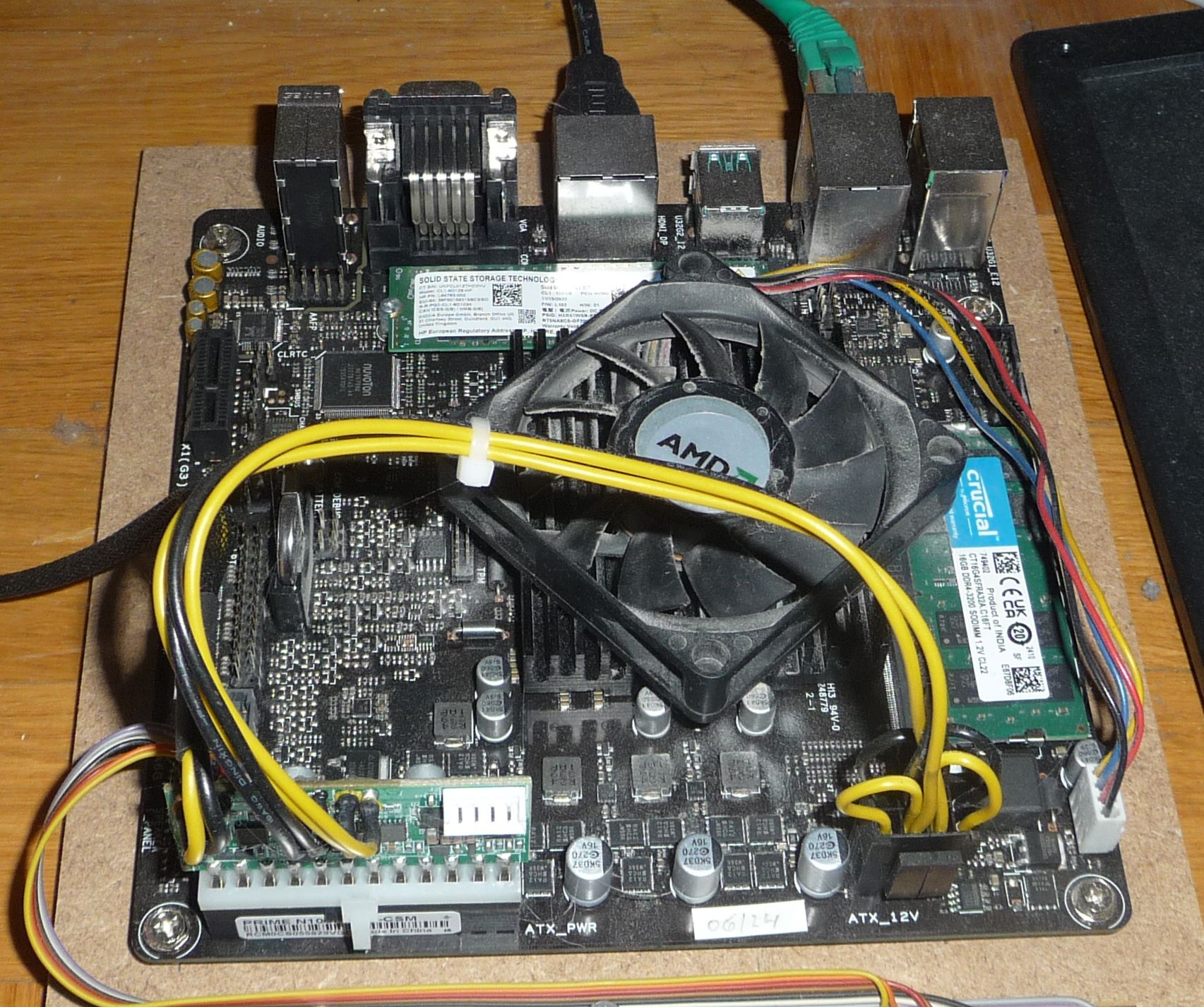

Wenn du ernsthafte/stabile 12V hast (also keine Auto-12V) wäre ein ITX-Board mit picoPSU als Netzteil vielleicht eine Idee.

Reinhard S. schrieb: > Wenn du ernsthafte/stabile 12V hast (also keine Auto-12V) wäre ein > ITX-Board mit picoPSU als Netzteil vielleicht eine Idee. Sehr empfehlenswert, habe genau so was hier 24/7 im Betrieb, schluckt im Idle knapp 9 Watt. die Pico-PSU gibt es mit 12 V und 19 V Eingang (meist Hohlbuchse)
