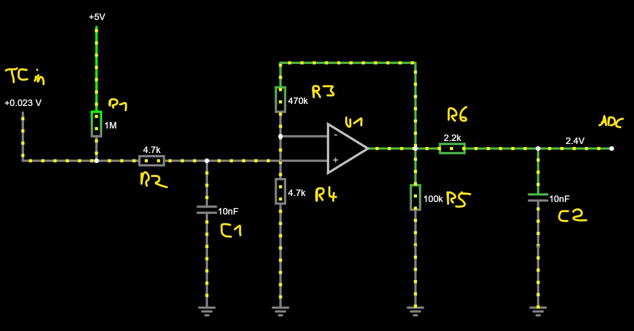

Es handelt sich bei der Schaltung um ein Reverseengineer eines k-Type
Thermoelement Temperaturfühler Verstärkers. Die Schaltung verstärkt die
Spannung vom TC um Faktor 100 (K-Type geht bis ~55mV).
- R1 macht Sinn um nicht angeschlossenen TC zu erkennen / Anti-Float.
- R2 ist mit C1 wohl für Tiefpass am Eingang
- R3 und R4 sind für den Gain.
- R6 ist mit C2 wohl für Tiefpass am Ausgang/ADC Eingang
Ich verstehe aber nicht warum dort R5 existiert? Wofür braucht es denn
Pull-Down am Ausgang des Amps?
(Anmerkung: Die Werte der Cs sind beliebig, da nicht gemessen).
von Jens G. (jensig)
Damit er noch ein Stückchen weiter an 0V rankommt.
Aber Genaueres kann man Dir nur sagen, wenn Du uns den Typ des OPV
nennst, und die Betriebsspannung(en).
von ESP4096 S. (esp4096)
OPV: AD8630
https://www.analog.com/media/en/technical-documentation/data-sheets/ad8628_8629_8630.pdf
befeuert mit +5V und GND
Aber das mit dem
macht für mich Sinn, danke.
von Wolf17 (wolf17)
Dass diese Schaltung bei TC auf Raumtemperatur Null ausgibt, also nichts
unter Raumtemperatur messen kann, ist bekannt? (Das Ausgangssignal muss
um die Kaltstellentemperatur korrigiert werden)
TIP: bei Messungen mit einem K-Thermoelement sind IMMER drei
Thermostellen beteiligt: NiCr-Ni, NiCr-Cu und Ni-Cu.
Ja, das ist für den Einsatzzweck (Abgasmessung) irrelevant, da
anzunehmen ist das diese Grundsätzlich über der Schnittstellentemperatur
bzw. Kaltstellentemperatur liegen wird.
> (Das Ausgangssignal muss um die Kaltstellentemperatur korrigiert werden)
Ja ich sehe einen kleinen NTC vor um die absolute Temperatur angeben zu
können.
Kannst du mir das genauer erklären? Ich könnte mir höchstens vorstellen
das du meinst das die beiden Anschlüsse ja nochmal eine
Temperaturdifferenz haben die sich minimal auswirkt. Für meine
Messgrößen wäre das aber wohl vernachlässigbar.
von Wolf17 (wolf17)
Der Übergang der beide Thermodrähten auf Kupfer sind auch
Thermoelemente, die man nicht vermeiden kann. Man ordnet die zusammen an
und misst deren (gleiche) Temperatur zur Kompensation heute z.B. mittels
NTC. Früher hat man in größen Industriebetrieben alle
Thermodrahtübergänge auf Kupfer vor der Messwarte gemeinsam in einer Box
auf Null Grad gehalten. (Kaltstelle, Eisstelle)
https://de.wikipedia.org/wiki/Thermoelement
