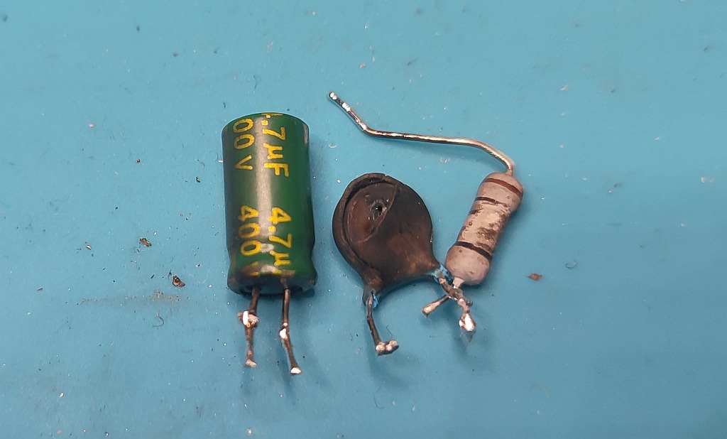

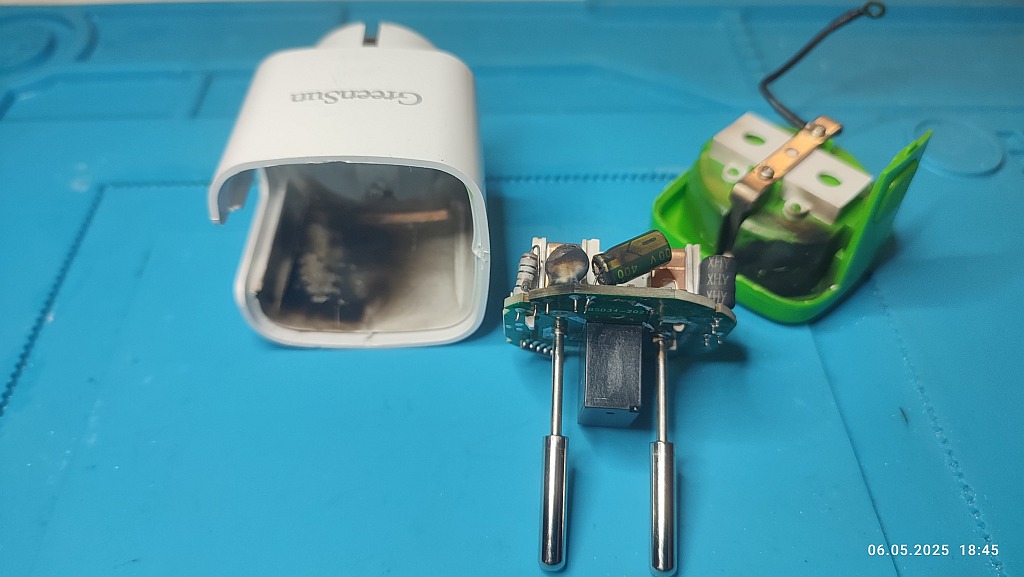

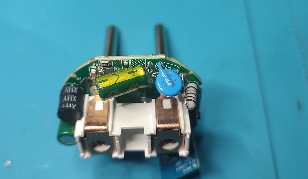

Heute habe ich das Dingens mal geöffnet (ist ja eigentlich noch Garantie
drauf) und untersucht.
Oha, offensichtlich ist ein Varistor "abgeraucht" und hat den
Sicherungswiderstand davor und die Leiterbahnzuleitung zu diesem mit in
den den Tot gerissen. Den Elko habe ich zur Sicherheit mit gewechselt.
Die eine Diode dahinter (Einweggleichrichtung) ist intakt, der Rest (so
die Hoffnung) auch.

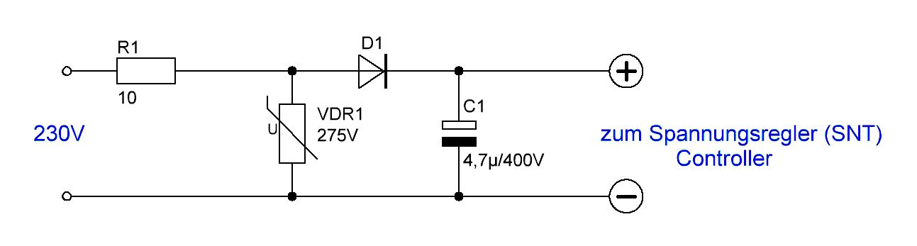

Nachdem alles wieder verlötet war und auch die Leiterbahn geflickt,
Power-ON! Ahhhh, sie tut wieder, auch aus dem Netz ist sie wie immer zu
erreichen.

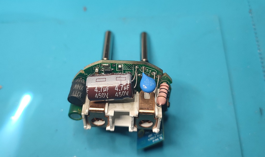

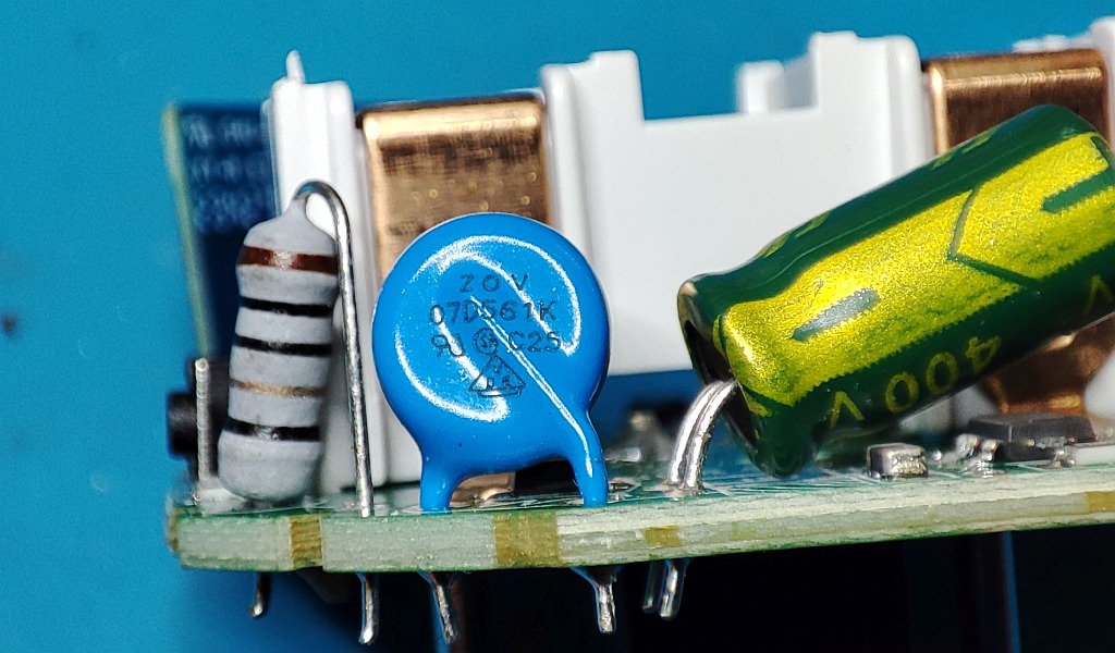

Um die Werte der Teile zu sehen, habe ich eine zweite geöffnet, der
Varistor sagt mir mit seiner Bezeichnung nichts. Ich habe jetzt beim
Defektteil einen für 275V verbaut, das sollte gut hinkommen.

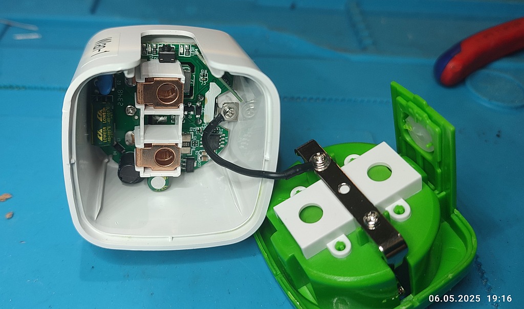

Keines "Schmakerl" am Rande: Die PE-Leitung ist nur mit dünnem Draht
(kein gelb-grün!) und winzigen Treibschrauben "verbunden". Naja, was man
so im Amazoo angedreht bekommt (war nicht billig)
Derzeit habe ich von den acht Dosen nur vier im Einsatz, bis auf die in
der Garage, alle völlig fehlerfrei.

von Michael B. (laberkopp)
Old P. schrieb:
> der Varistor sagt mir mit seiner Bezeichnung nichts.
561 ist 560V für 1mA, entspricht europäischem 350V~ Nennspannung, etwas
grosszügig.
https://www.sphere.bc.ca/oldsite/test/production-parts/avx-ve-vfm.pdf
Deine 275V~ sind ok. 07 sind der Durchmesser, D für disc.
https://dse-faq.elektronik-kompendium.de/dse-faq.htm#F.9.4.1
Es hat in eurer Nähe wohl mal ein Blitz eingeschlagen.

von Old P. (Firma: nix) (old-papa)

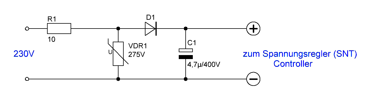

Udo S. schrieb:
> Sitzt der VDR am geschalteten Ausgang?
Nö, nur an der Versorgung der Controllerschaltung. Wäre auch komisch,
wenn in der Lastleitung ein 10 Ohm (der ja davor sitzt, schrieb ich
schon) liegen würde.
Der Lastkreis ist extra abgesichert, hat aber keinen VDR.
S. Schaltung....
Rainer W. schrieb:
> Der Draht muss nur länger überleben als die Sicherung.
Naja, das Dingens ist mit rund 3500W angegeben (würde ich nie anlegen),
was rund 15A macht. Der Draht (geschätzt 0,5qmm) würde vielleicht
überleben, doch die beiden Kabelschuhe von nur 2mm innen nebst den
winzigen Treibschrauben, würden wohl verdampfen.
