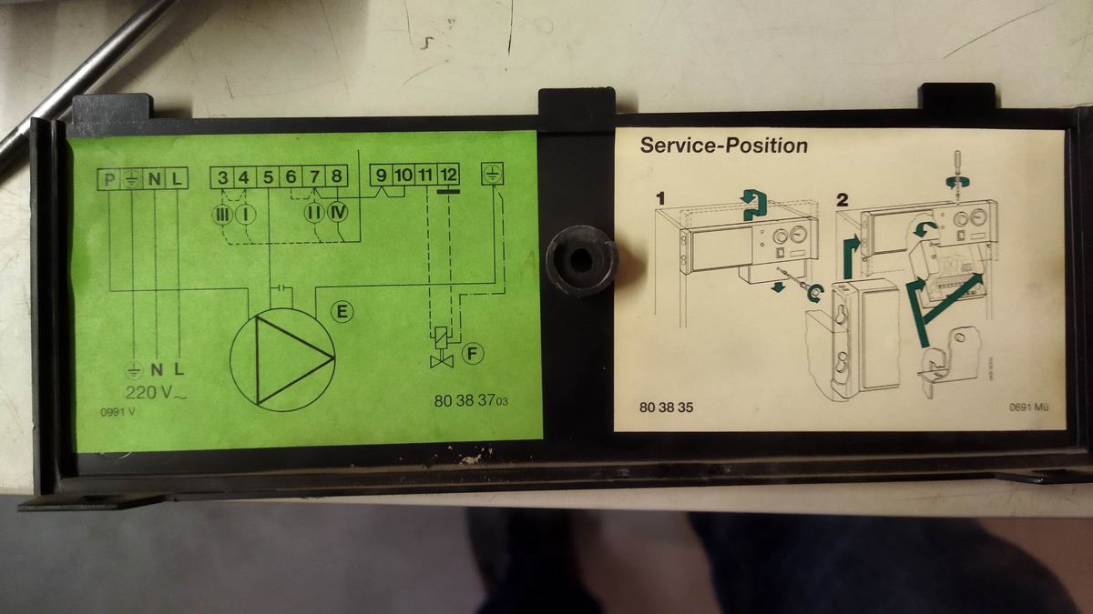

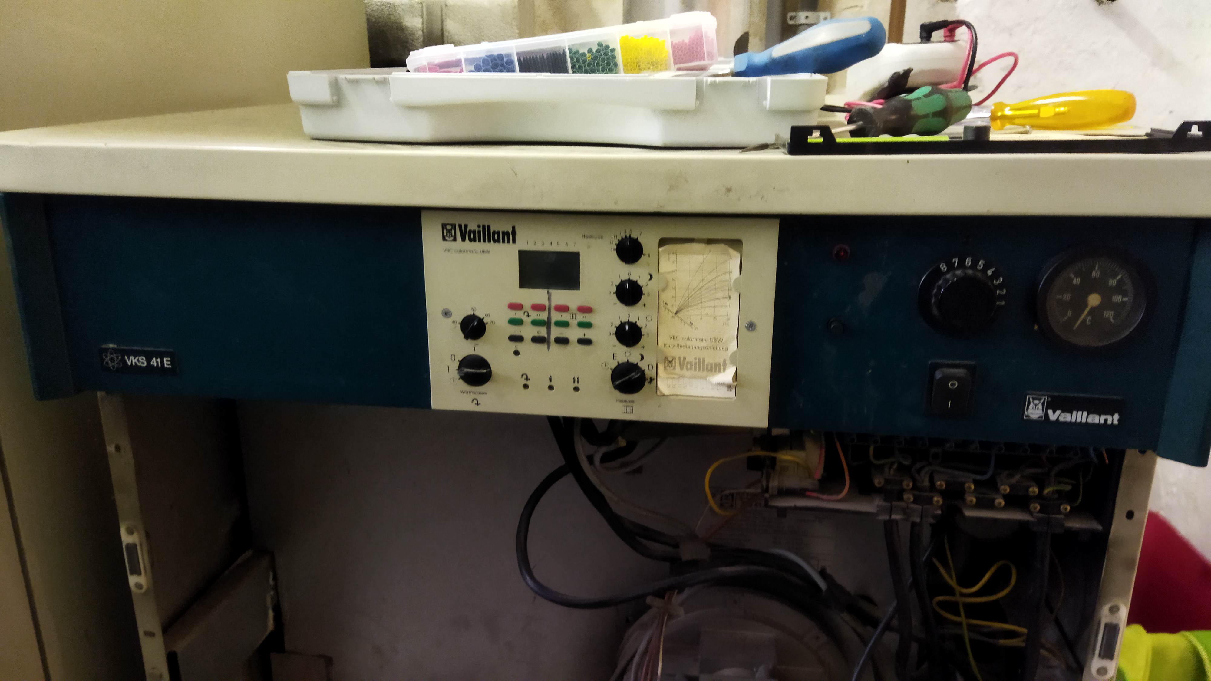

Im Haus ist das Warmwasser ausgefallen. Auf L ist Phase zu messen, Sicherung ist ganz. Was ist P da ist nichts zu messen?
Geht die Gastherme noch im Heizungsbetrieb? Ist genügend Druck im System?
Hier ist die Anleitung: https://ekobusiness.de/wp-content/uploads/2023/02/installationsanleitung-for-VK-VKS.pdf
Mann könnte ja mal messen ob die Pumpe Strom bekommt oder mal nachsehen wo das zuständige Relais ist? Ansonsten Forum suchen wie https://www.haustechnikdialog.de/Forum

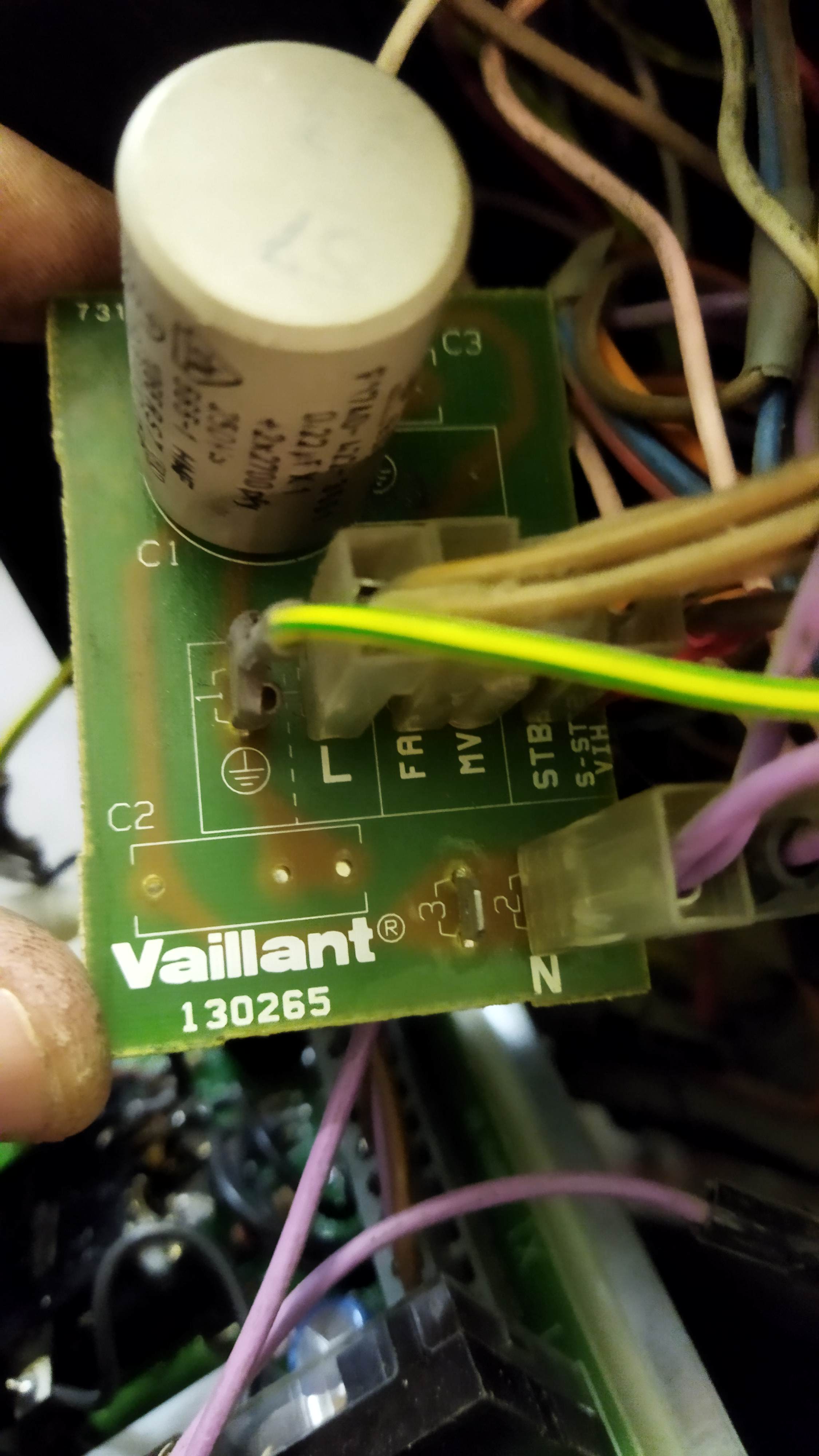

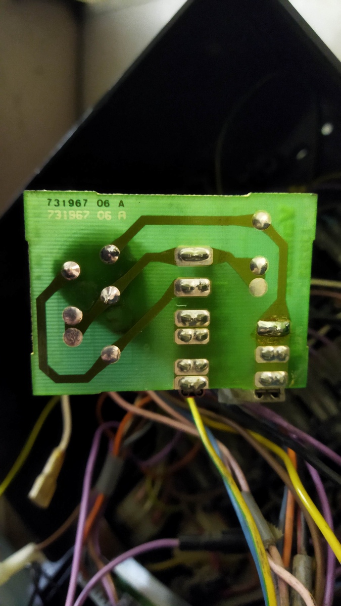

Die Einheit ist komplett tot, so als wäre die Sicherung draußen. Habe an beiden Kontakten der Glassicherung Phase, daran liegt es nicht.
Den Hauptschalter habe ich durchgemessen, schaltet N und L sauber durch. L kommt auch an der Kondensatorplatine an. Die anderen beiden Kontakte (FA, MV) und (STB, S-ST, VIH) haben keinen Saft.

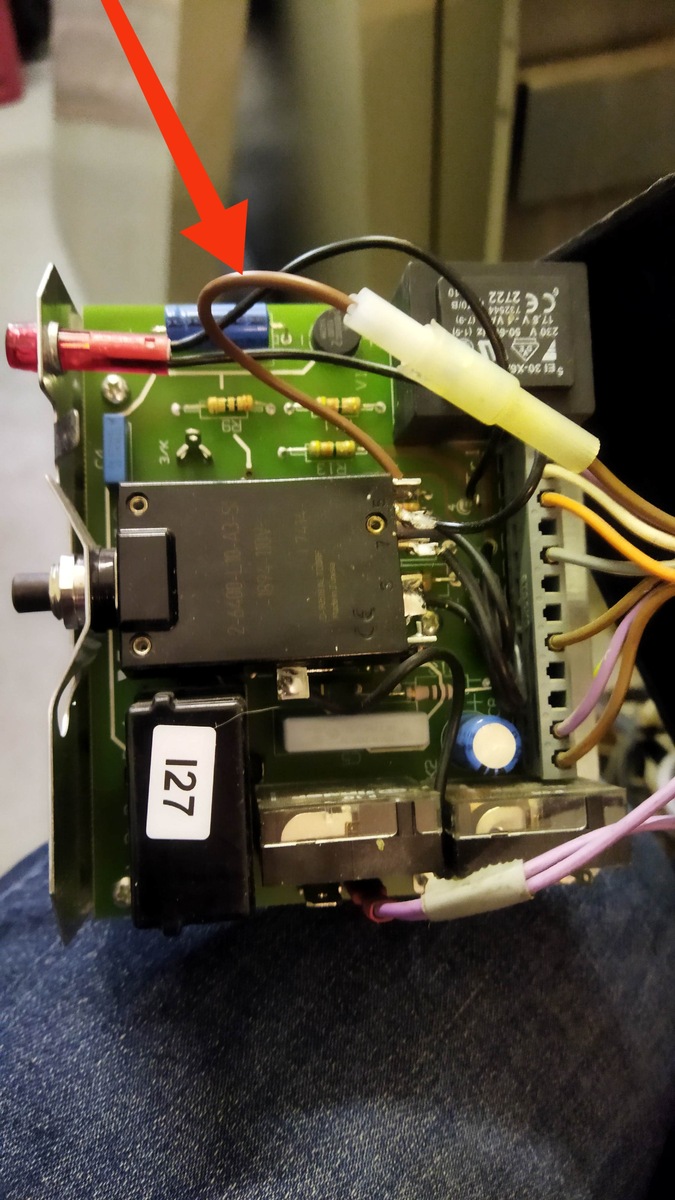

Anhand der Platine habe ich die Annahme getroffen braun = L und Lila = N.
Dann hab ich geschaut ob der Gasschalter an der Trafoplatine Saft hat, da ist nur ein braunes Kabel dran und da ist mit Phasenprüfer nix zu messen. Jetzt habe ich das Kabel verfolgt und bin maximal verwirrt, da es an Klemme 12 (Seite 22 Installationsanleitung) mit Lila zusammen geschaltet ist (roter Pfeil). Beide Kabel sind mit W beschriftet.
N und L auf einer Klemme? Ich gebe zu ich habe keinen Durchblick.

Ich würde auf ein Problem der Niederspannungsseite tippen. Ich könnte mir vorstellen, dass ein Kondensator auf einer der Platinen defekt ist. Mit Ersatzteilen könnte es da schwierig werden. Ohne Schaltplan und Stromlaufplan benötigt man viel Sachverstand um das zu analysieren. Und Vorsicht, wenn man am geöffneten Geräte mit losen Platinen Netzspannung anliegen hat.

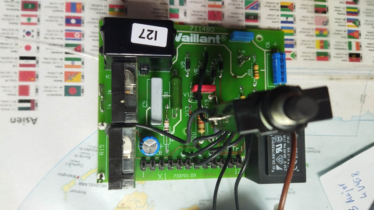

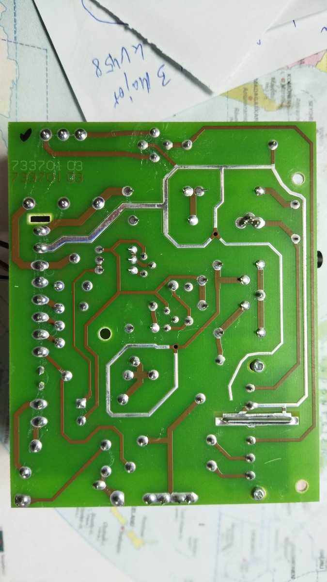

Ich hab mal die Platine ausgebaut, herauszufinden woher der Trafo Strom bekommt kann nicht so schwer sein. Die dicken Leiterbahnen sind 220V. Die zwei unten am Trafo gehen auf Pin 10 + 12 der Stiftleiste und an Pin 4 vom Schalter.
Von dem Gasschalter gehen Pin 3, 6, 7 direkt an die Stiftleiste, Pin 2 an die Dioden und Pin 5 an die rote Lampe. Ich weiß wenn bei Sauerstoffmangel der Schalter rausgesprungen war das die Lampe leuchtete. Pin 1 ist der braune Kontakt mit dem Kabelschuh.
Irgendwo muss Strom herkommen, welches Kabel muss ich verfolgen?
Pin 11 der Stiftleiste scheint der Schutzleiter zu sein, anders kann ich mir nicht erklären warum die nachgelöteten Leiterbahnen so schöne Schleifen bilden und eine im Nirwana endet.

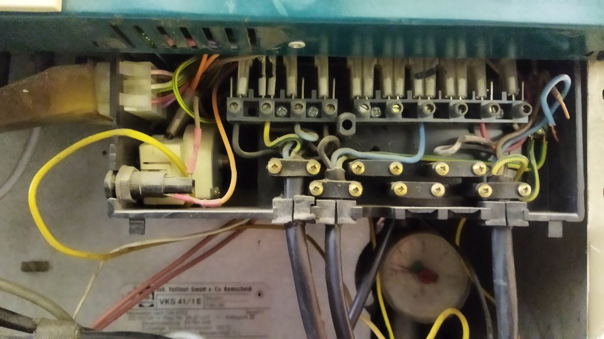

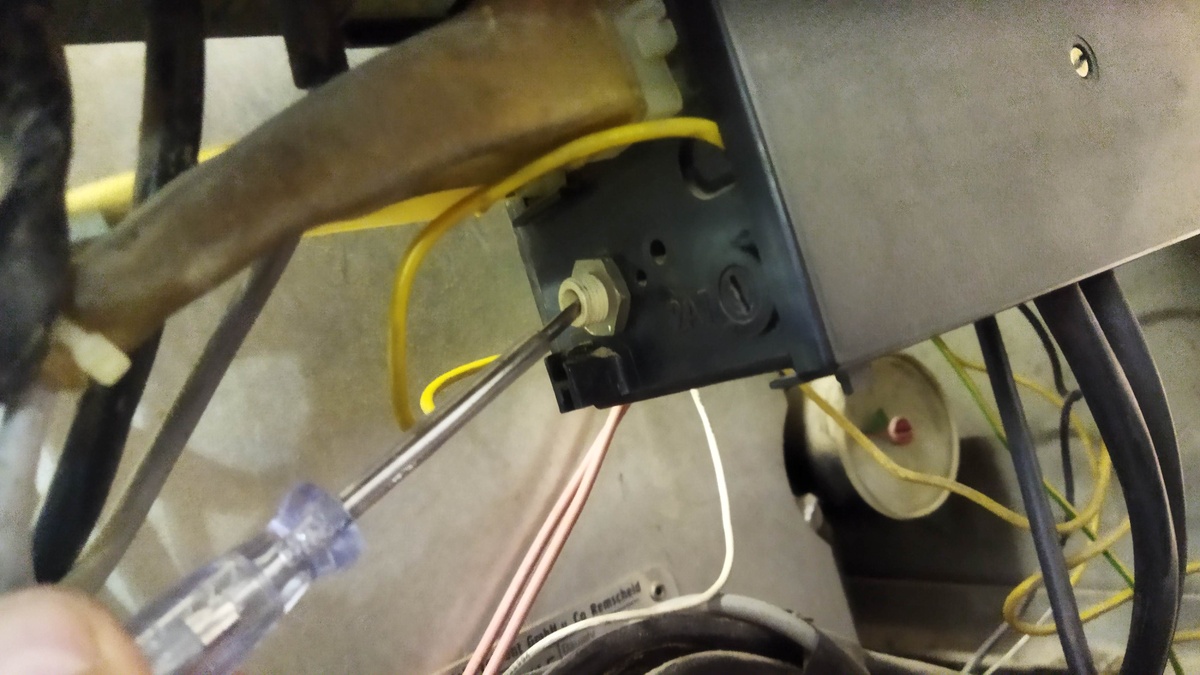

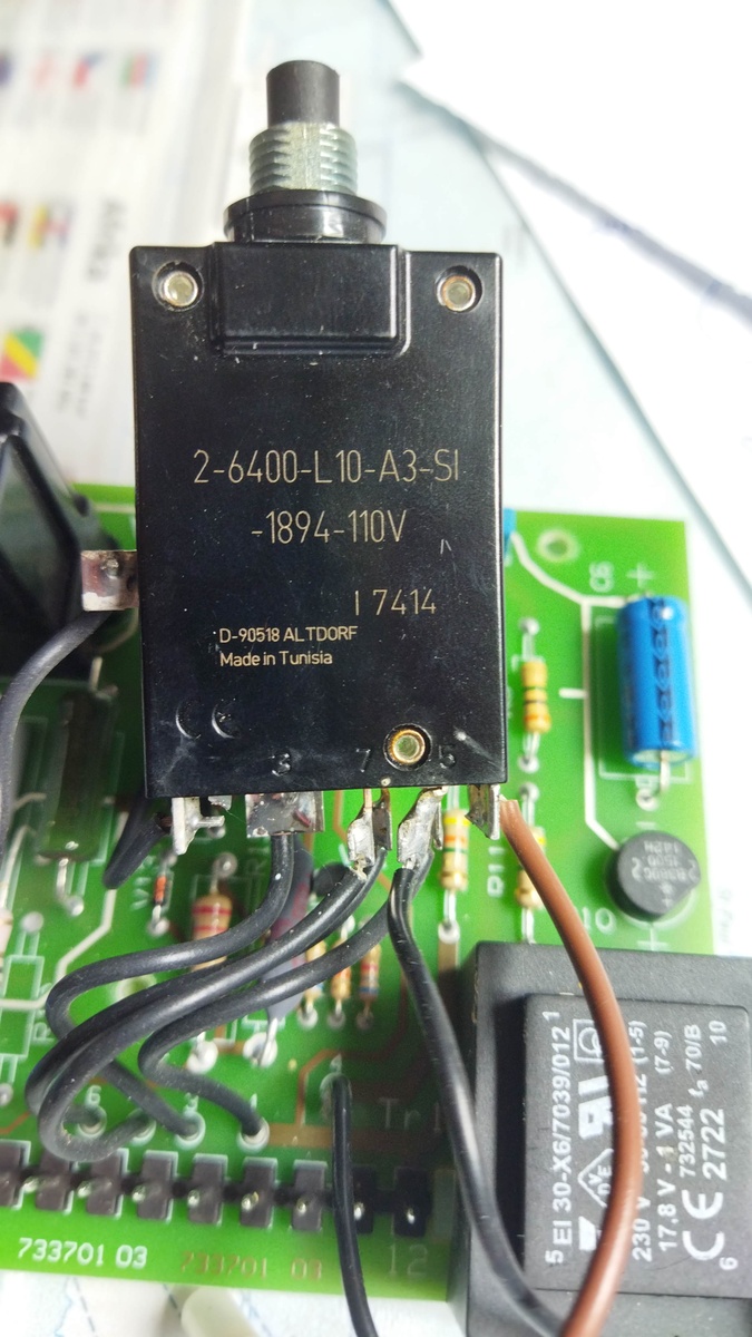

So hab die Stromversorgung vom Trafo zurückverfolgt. Es war nur dieser Schalter. Den hatte ich ganz zu Anfang schon mal gedrückt. Diesmal hat es klick gemacht und die Heizung geht wieder.
Danke für die schnelle Hilfe.
Sieht aus wie ein Überhitzungsschutz, der bei 115°C ansprechen soll.
STB Sicherheitstemperaturbegrenzer.
Dann wird es wohl eine Ursache gegeben haben? Evtl. alle Heizkörper zu oder ein Temperaturfühler lügt?
115°C ist ein komischer Wert, zu kalt für Gasflamme und zu heiß für kochendes Wasser. Werde morgen mal Wasser auffüllen, vielleicht war da irgendwo ne Luftblase weil die Heizung aus war.

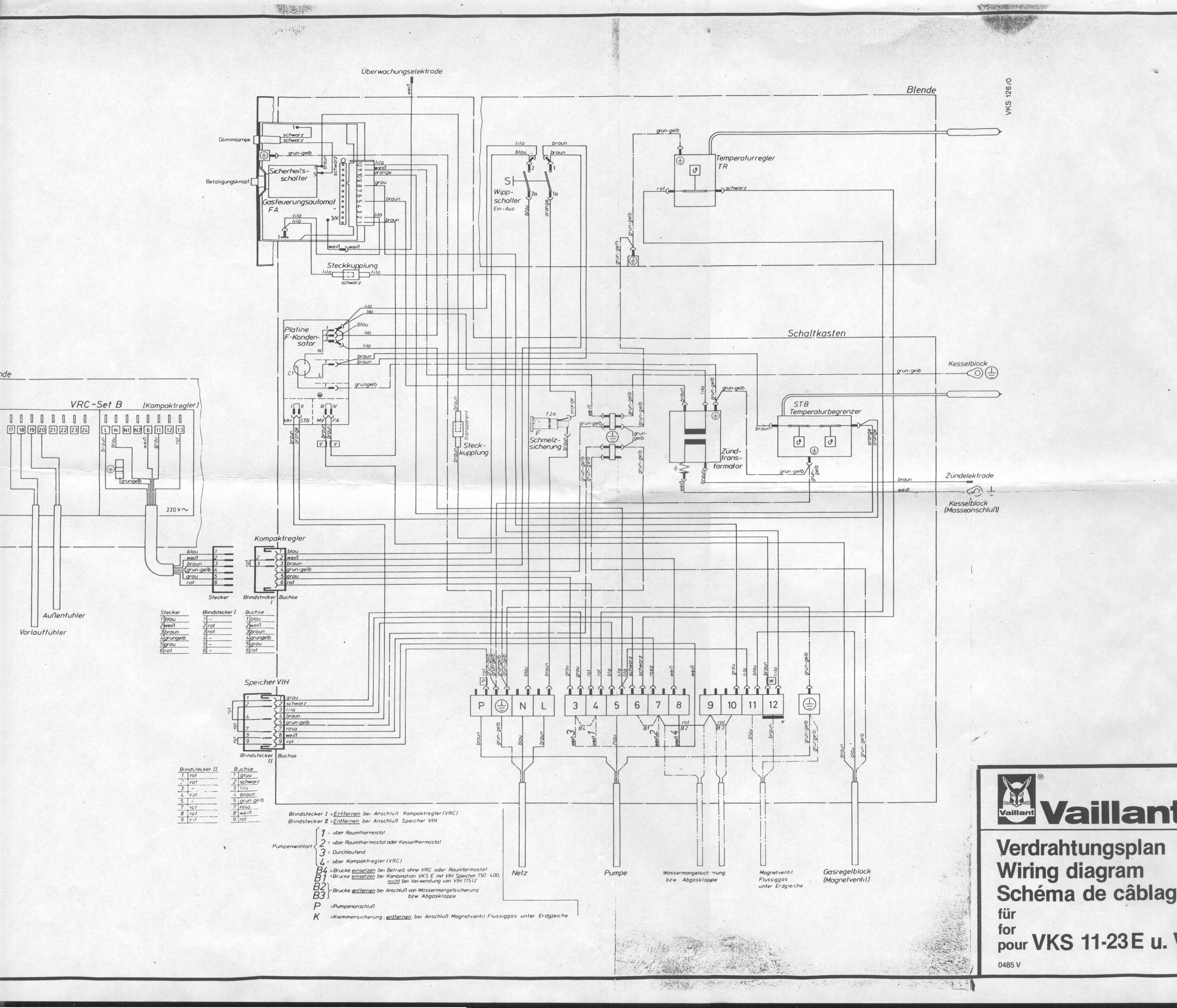

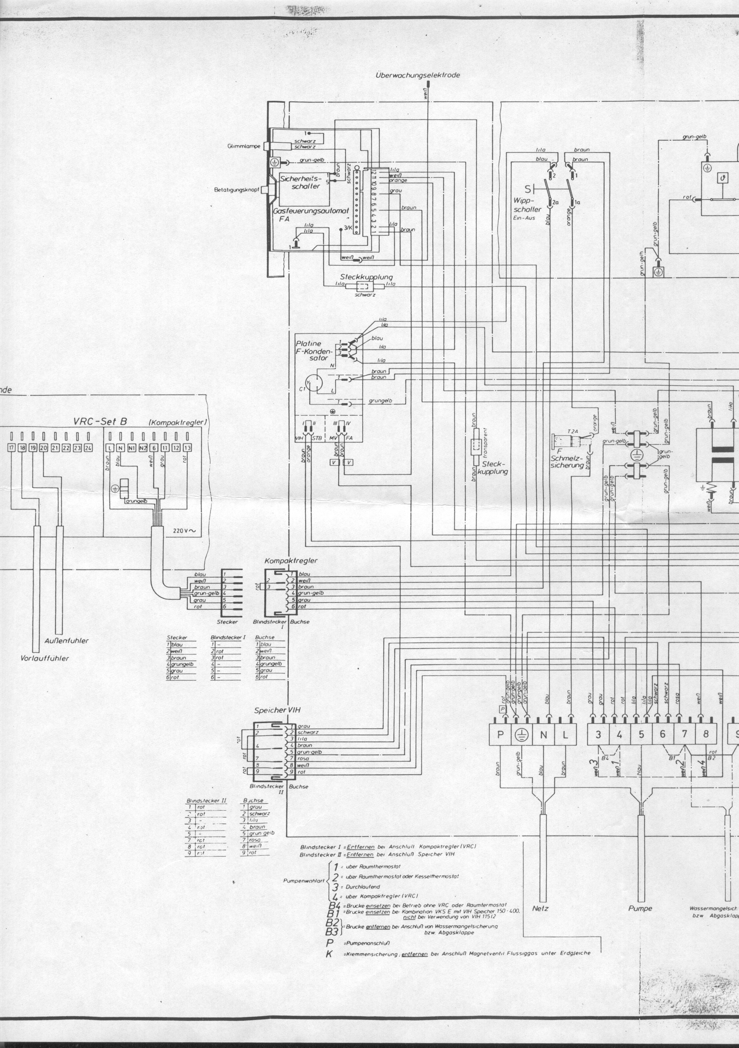

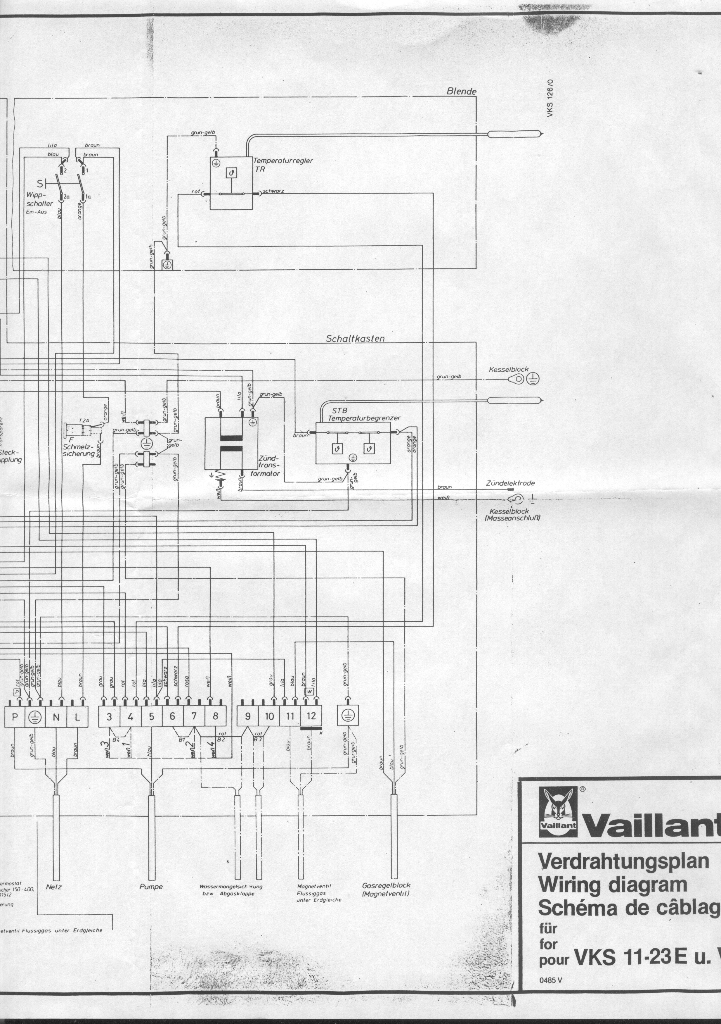

Ich hätte sogar einen Schaltplan dieser Kesselbaureihe.
Das braune Kabel war tatsächlich N. Auf der Platine sitzen ein paar Finder Relais und noch was unbekanntes, die schalten alle N nicht L. Der Gasschalter hatte mit dem Trafo übrigens nix zu tun, der Trafo hat keinen Schalter. N und L gehen vom STB direkt an die Platine.
Schaltplan muss man aber auch lesen können :) Gerne hier hochladen, den Thread findet vielleicht jemand der das kann.
Ist nur der vom kleineren Bruder, aber sehr ähnlich.
Das ist mal ein schön lesbarer Schaltplan. Früher war alles bessser. Ich hab die zwei Hälften mal zusammengefügt.
Allerdings vergessen die Kompression des Forums auszuschalten.
ich vermute das die Pumpe nicht angelaufen ist und deswegen die Temperatur so stark angestiegen ist. So ein Relaiskontakt kann nach 30 Jahren ganz schon verbrutzelt sein, und wenn dann noch ein Heizi eine Hocheffizienspumpe verbaut hat, die ungebremst ihren Primärelko aufladen will, reisen die Relaiskontakte noch schneller die Hufe hoch.
Pumpe und Ansteuerung beobachten. Viele Pumpenhersteller bieten inzwischen einen Zwischenstecker mit Einschaltstrombegrenzung für ihre Pumpen an, weil die Probleme inzwischen bekannt sind.
