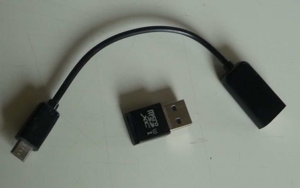

von Stephan S. (uxdx)
USB-OTG-Adapter mit Micro-US plus USB-A auf SD-Karte
von Harald K. (kirnbichler)
Falschrum.
Der Threadstarter möchte einem Gerät, das nur über einen Micro-SD-Slot
verfügt, per Adapter zu einem USB-Port verhelfen.
Das ist nur unter der von Max beschriebenen Bedingung möglich:
- die eingesteckten USB-Geräte müssen USB-Massenspeicher sein
Und der µC, der das ganze dann abfieselt, muss schnell genug sein, um
eine SD-Karte zu emulieren, auch mit deren 4-Bit-SPI-Protokoll (bei dem
Karten nach UHS-1 immerhin 100 MByte/sec Übertragungsrate hinbekommen
können), denn man weiß nicht, was das ungenannt bleibende Gerät mit dem
Micro-SD-Slot mit der Karte(nemulation) anstellt.
Also muss man davon ausgehen, eine halbwegs standardkonforme SD-Karte
nachzubilden, und das ist erheblicher Aufriss.
Würde der Threadstarter beschreiben, was er eigentlich vorhat ... ach
ja, dann gäbe es viel weniger Rätselraten.
