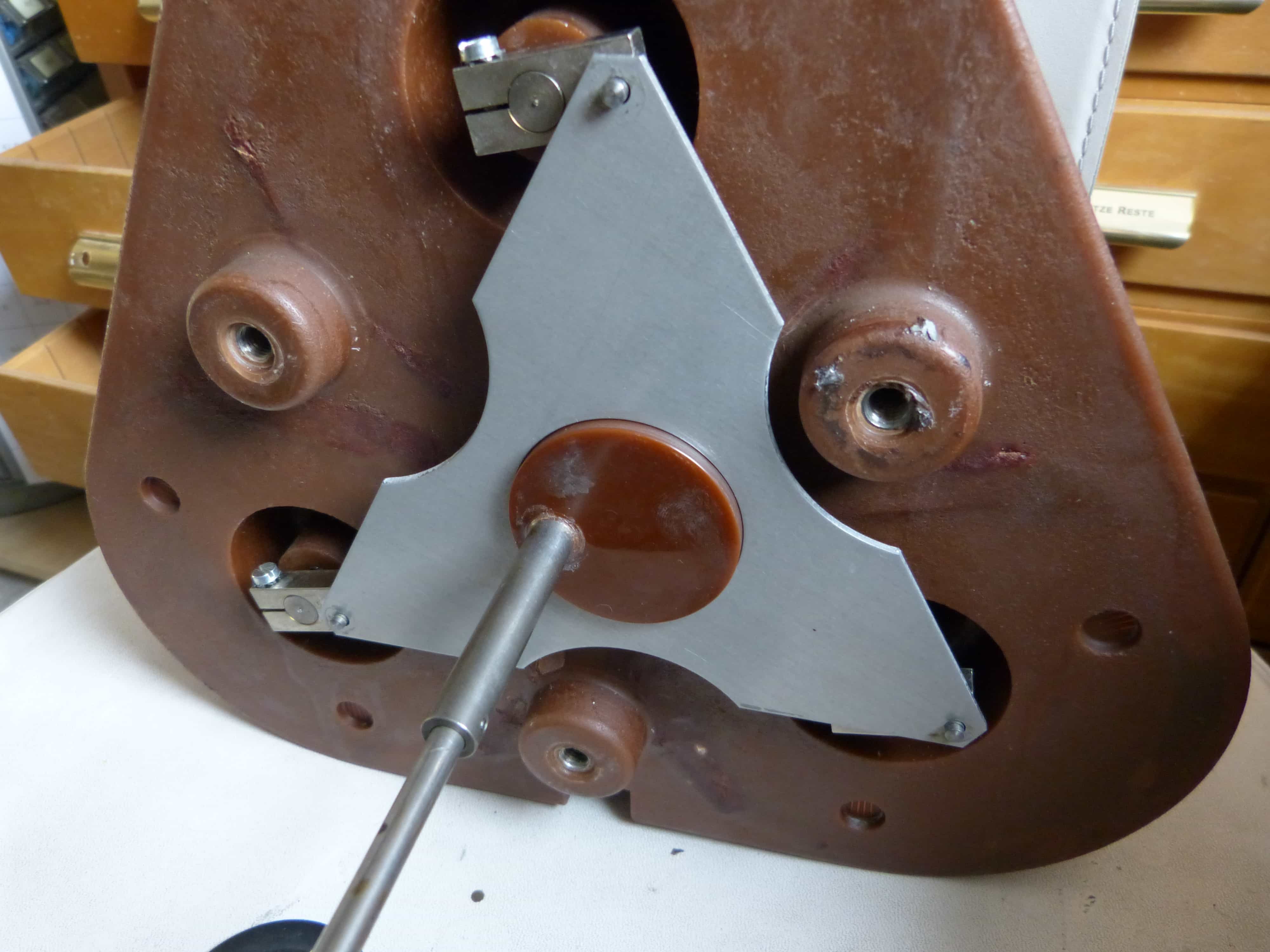

ich habe einen 3-Phasen Regeltrafo ergattert, der aber total verklemmt
war. Habe ihn komplett auseinandergebaut, gereinigt, jetzt geht er
wieder.

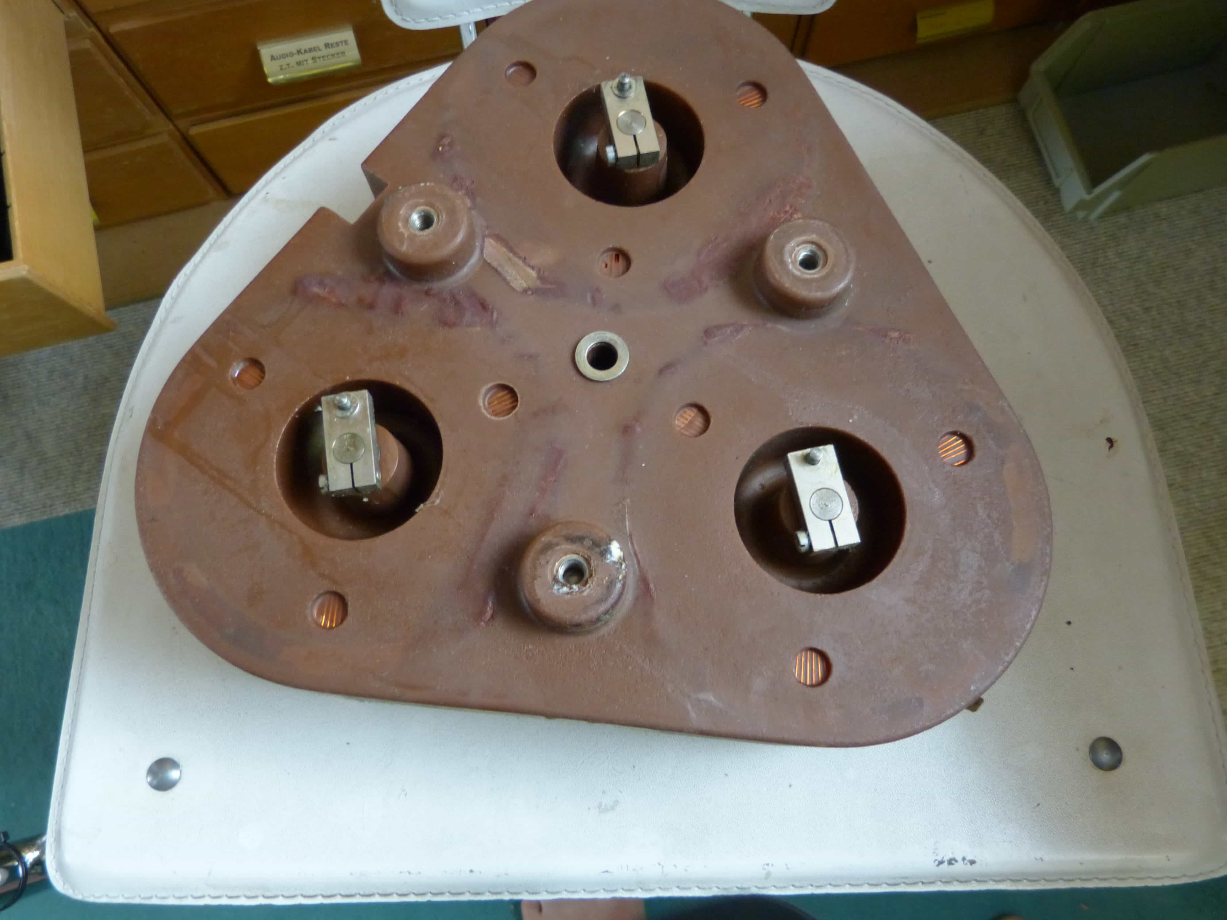

Allerdings finde ich das Drehmoment am Regelknopf etwas hoch und frage
mich ob man da was schmieren soll oder kann, und wenn ja mit was. Der
Trafo hat insgesamt 4 Achsen (mutmasslich poliert) die in einem
kunststoffigen rotbraunen Gehäuse laufen. Giessharz?
Kennt jemand dieses Material, und hat mit Wartung und Pflege damit
Erfahrung?

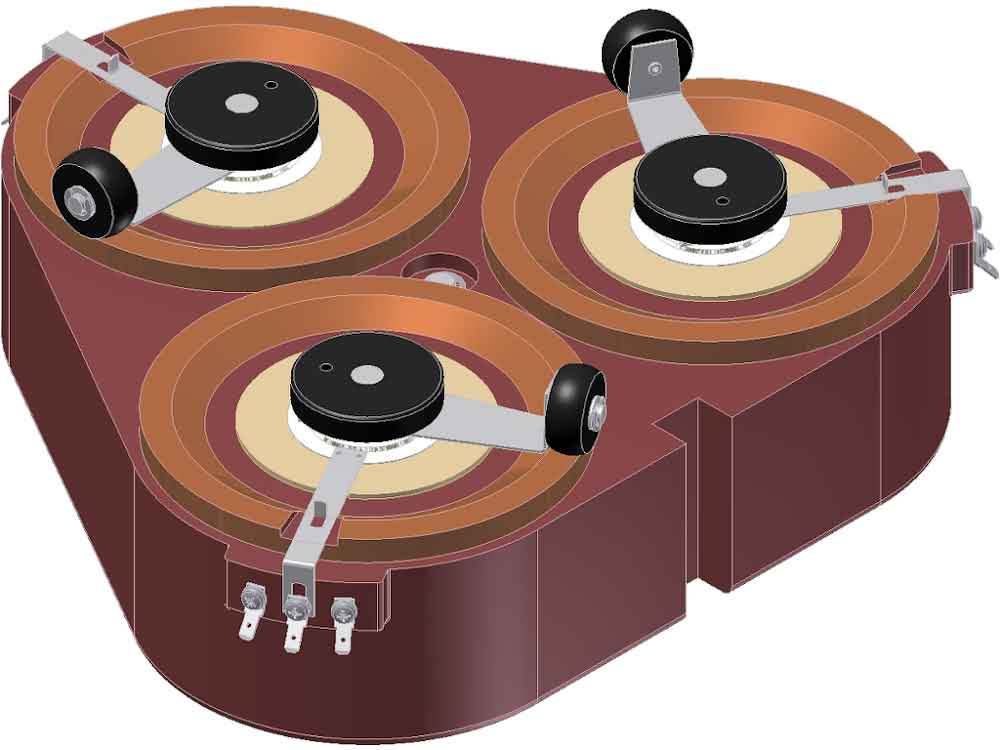

Anbei ein paar Bilder. Die 3 Ringkerntrafos werden über die dreieckige
Metallplatte simultan verdreht. Der Trafo ist bestimmt 30 Jahre alt.
Danke, Gruss
Martin

von Michael B. (laberkopp)
Martin schrieb:
> die in einem kunststoffigen rotbraunen Gehäuse laufen
Also zumindest die mittlere Achse läuft in  einer eingesetzten
Sintergleitlagerbuchse.
Das würde mich wundern wenn das bei den anderen 3 verdeckten nicht auch
so ist.
Sintergleitlager sind eigentlich dauergeschmiert, und du wirst sie nicht
unter Vakuum auskochen wollen.
Aber wenn es eh klemmt, nimm Motoröl.
Merkwürdig kommt mir der Kunststoffknopf in der Mitte des dreieckigen
Blechs vor. Der reibt doch, es sei denn er verdeckt ein Lager. Da würde
ich sogar umbauen damit das leichtgängig wird.
von Martin (apfelmousse)
Leider definitiv nein! Reines Kunsstoff, oder was das eben für Zeug ist.
Aber Du hast insofern Recht als dieser "Kunststoffknopf" in der Mitte
nicht gerade optimal ist. Das ist genaugenommen ein Exzenter, der das
Blech derart bewegt dass die 3 Trafos sich simultan mitdrehen.
Und genau dieser Exzenter sass in dem Blech total fest, hat die ganze
Mimik damit blockiert. Wie das kommt kann ich mir nicht erklären.
Vielleicht wegen falscher Schmierung, oder das Ding stand länger im
feuchten Keller und der Knopf (aus dem gleichen Kunststoff wie das
Gehäuse) ist gequollen?
Mit etwas Gewalt bekam ich den Exzenter aus dem Blech, musste dann die
Bohrung im Blech mit Schleifpapier nacharbeiten damit er sich darin
wieder frei bewegen konnte. Diese Bauform gibts quasi identisch immer
noch zu kaufen, wenn auch vielleicht mit anderen Lagern.
Gruss
Martin

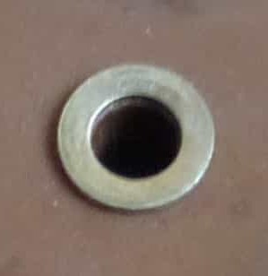

Michael B. schrieb:
> Und was soll das dann sein ?
Eine Unterlegscheibe... :-/
Das Blechdreieck wird von den Zapfen der 3 Trafos geführt. Ein
Baustatiker würde das "einfach statisch bestimmt" nennen, da es bei
jedem  Drehwinkel nur eine Position gibt die passt.
Mit den Fingern kann man das auch bewegen, mit etwas Mühe. Da sich der
Exzenter im Loch bewegen muss gibts da zusätzlich Reibung.
Gruss
Martin
Martin schrieb:
>...Diese Bauform gibts quasi identisch immer
> noch zu kaufen...
siehe z.B. hier, Bauform "686":
https://bd-trafo.ch/wp-content/uploads/Bauform-Serie-686-2.png
Ok, dann die Empfehlung: auseinanderbauen, die 4 Locher im Bakelit
zentrisch tief genug aufbohren, und Sintergleitlager einsetzen.
https://www.ebay.de/itm/355206730606
Problem ist halt wie man besser als 1/10mm zentrisch bleibt.
Handbohrmaschine eher nicht.

Ich glaube ich habe solche Dreiertrafos schon mit Ketten und Zahnrädern
gesehen. Evtl. ältere Ostblockkonstruktion. Häufiger hat man sie aber
auf eine Achse gesteckt, das wird trotz dem Platzbedarf in der Tiefe
seinen Grund haben.
Übrigens sind Spur und Sturz (oder wie auch immer die Achsgeometrie bei
Trafos heißt;) bei den Rollen unterschiedlich. Man siehts am Tragbild
der Kohlen auf dem Übersichtsfoto, daß eine Kohle seitlich der Mitte und
nur ziemlich schmal abgenutzt ist. Da ist bestimmt mal irgendwer an dem
Arm hängengeblieben, oder man hats schon in der Fabrik nicht so präzise
ausgerichtet.

Das ist mir beim auseinander- und wieder zusammenbauen auch aufgefallen.
Ich habe die Übergangswiderstände nachgemessen, die waren überall in
etwa gleich, und habs daher so belassen.
Die Kontaktschleifer an den Achsen der Trafos, zentral unter dem
Metallausleger, sind Federscheiben aus Kupfer. Bei einem  Trafo gibts
nur eine solche Scheibe, beim anderen 2 und beim letzten 3. Musste so
bleiben, sonst hat der mit 3 Scheiben keinen Kontakt mehr. Sieht also
nach Toleranzausgleich aus, da die Achsen auf der anderen Seite mit
einer Sprengfeder (oder wie das heisst) in Position gehalten werden.
Also nicht justierbar weil sonst auch die Metallplatte verkanten würde.
Armeleutetechnik war das ja nicht unbedingt. Das Teil stammt aus einem
Modul des "Hera Laborsystem 2000", bestimmt nicht billig in der
Anschaffung. Ist wohl die kompakteste Variante eines 3Ph-Regeltrafos was
die Bautiefe angeht.
Gruss
Martin

von Torsten B. (butterbrotstern)
Hersteller ist Walter Preussler Transformatoren GmbH
Leinfelden-Echterdingen  (bis 16.12.2005 in Berlin-Neukölln)
Nr. 7122100/78.5
Zum Hersteller siehe auch
Beitrag "Re: Trenntrafo - was beachten?"
Ich würde auf Kette, Zahnriemen oder Zahnräder umstellen.
Beim https://bd-trafo.ch/wp-content/uploads/Bauform-Serie-686-2.png
kommt: Stop! This image was hotlinked.  Daher im Anhang.
Apropos kompakt, da fällt mir ein motorbetätigter 3Ph-Stelltrafo mit
66kVA (0-400V 96A) von Tauscher mit nur 270mm Höhe und 300kg ein,
bestehend aus 12 Einzeltrafos:
https://www.tauscher-transformatoren.de/html/sonder29.html

von Wollvieh W. (wollvieh)
Ein loses Eisenstäbchen in einer gelochten Blechplatte, und das noch mal
drei, ist einfach keine gute Idee, ein Drehmoment reibungsarm zu
übertragen. Die merkwürdige Lagerung der Blechplatte selbst verstehe ich
noch nichtmal, dürfte aber auch keine (kraft-) günstige Lösung sein.
Wenn dadurch die nötige Kraft verglichen mit einem Einzeltrafo statt
verdreifacht z.B vervier- oder -fünffacht wird, fühlt sich das sportlich
an.
Ein Ingenieur wird das erklären können, warum man Kugellager erfunden
hat.

Habe jetzt alle 3 Trafoachsen eingefettet, das hat die Gesamtreibung
spürbar, würde sagen um 50%, reduziert.
Nach Einbau der zentralen Achse scheint das ganze aber wieder deutlich
schwergängiger zu werden. Das bedarf noch Untersuchung.
Aktuelles Problem ist dass die Welle vorne etwas angefressen ist
(rostig, Duchmesser 5,8 statt 6,0mm). Das war OK solange der
angefressene Teil rauh war. Ich hatte aber die blöde Idee diese
Rauhigkeit abzuschmirgeln, jetzt greift die Spannzange des Drehknopfs
nicht mehr richtig auf der Welle. Also muss eine neue Welle her.

Schleifpapier habe ich ausprobiert, aber dann rutscht der Knopf auf der
Papierseite...
Ich könnte dieses Loctite verwenden, aber dann kriegt man den Knopf nur
noch mit dem Schweissbrenner wieder runter (laut Anleitung von Loctite).
Blöd auch dass ich die Achse nicht rausbekomme. Die steckt in einer
grösseren Achse und wird dort mit einem Federstift gehalten (auf einem
der Bilder gerade so sichtbar). Den Stift bekam ich problemlos raus,
aber die Achse steckt trotzdem bombenfest drin. Ballistolzufuhr hat
bislang nichts gebracht.
Gruss

Hallo an alle,
danke für all die Hilfe und Ideen.
Die  Achse habe ich mit viel Gewalt herausbekommen. Dann verkehrt herum
mit dem etwas abgewetzten Ende wieder eingesetzt und das Loch abgebohrt.
Ein klein wenig Spiel hat das ganze, aber funktioniert.
Das Teil ist wieder zusammengebaut. Jetzt kann ich mich der eigentlichen
Aufgabe widmen weswegen ich das Teil besorgt habe: ein
3-Phasen-Thyristorsteller prüfen. Ich will den nicht einfach schlagartig
an 380V hängen...
