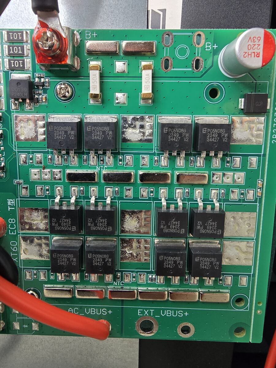

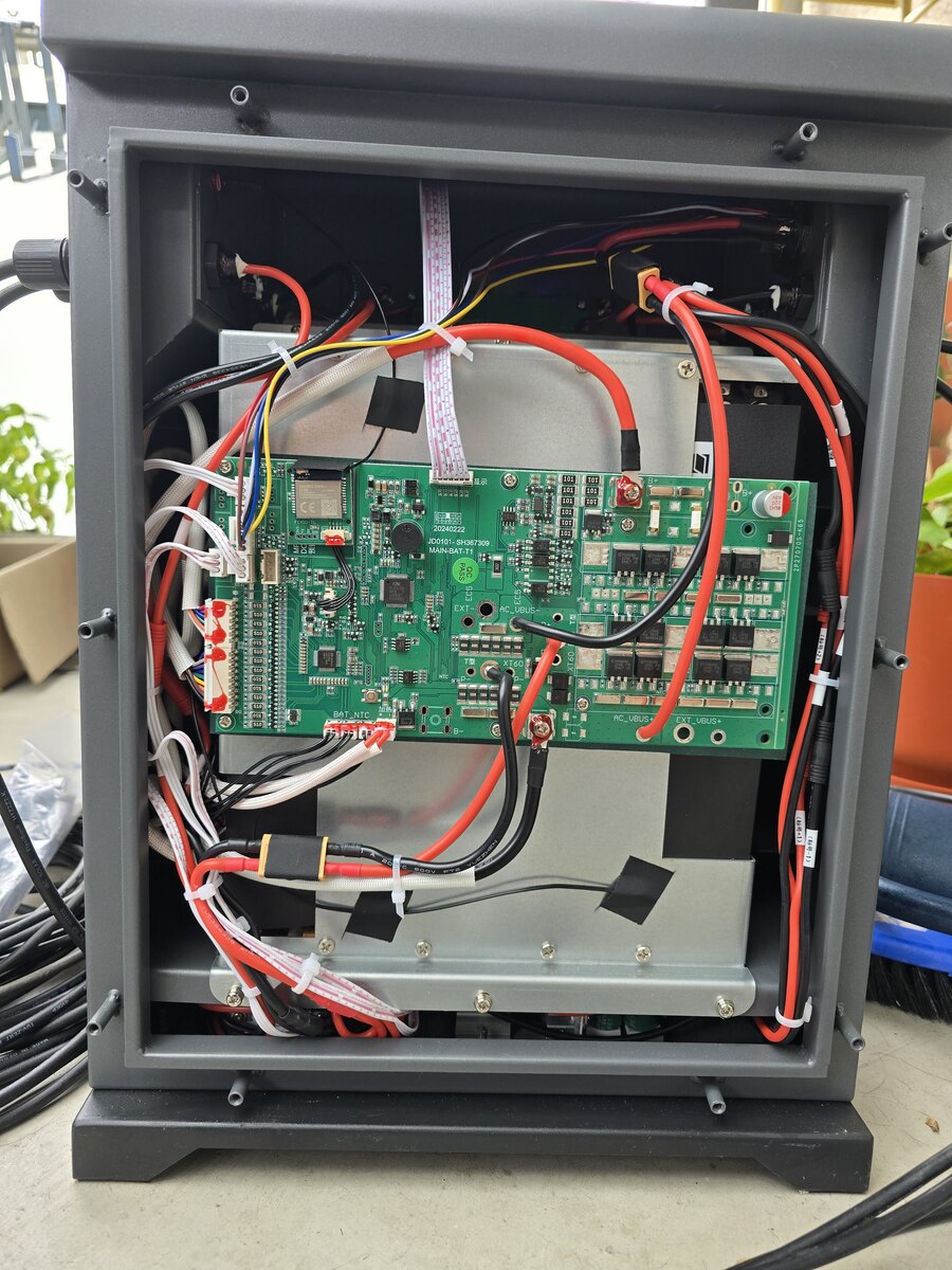

Ich weiß leider nicht, wo ich diese Transistoren mit dieser Bezeichnung
finde: PO5N08G 2349 PW 34427 V2.
Es ist ein Revolt ZX-3598 mit 2x Eingang, 2x Ausgang. Er schaltet nicht
immer ein; ich vermute, dass die verschiedenen Eingänge miteinander wie
kurzgeschlossen sind Mann muss alle Solar Module abnehmen dann, startet
er wieder oder Power Taste dann ladet er aber nicht immer also alles ab
stecken usw. Ich hoffe, ich habe es in der richtigen Kategorie
eingestellt. Ich entschuldige mich im Voraus. Gruß Marc

> PO5N08G
Such mal nach P-null-5N08G:
- https://www.google.com/search?q=P05N08G
> 2349
Der wurde vor anderthalb Jahren hergestellt.

Marc S. schrieb:
> PO5N08G
Das ist auch eine 0, nicht ein O!
Hast du ein Messgerät und grundlegende Erfahrung in Elektronik?
von Roland E. (roland0815)
Da läuft das BMS amok...

Selbst wenn du die passenden Transistoren findest, wird der Tausch
leider nicht besonders angenehm. Die Dinger sitzen meist als
SMD-Bauteile auf einer mehrlagigen Platine mit großen Kupferflächen – da
braucht es schon ordentlich Wärme, damit man die sauber runter- und
wieder draufbekommt.
Ohne geeignetes Löt-Equipment wird das eher eine frustrierende
Angelegenheit. Gerade bei solchen Geräten sind die PCBs oft ziemlich
massiv, da geht sehr viel Wärme weg, bevor das Zinn überhaupt flüssig
wird.
Viel Erfolg!

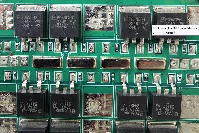

von Michael B. (laberkopp)
https://www.belling.com.c
n/media/file_object/bel_product/BLP05N08G/datasheet/BLP05N08G-P,B_V2.0_e
n.pdf
https://www.lcsc.com/product-detail/MOSFETs_BL-Shanghai-Belling-BLP05N08G-P_C2924855.html
von Lu (oszi45)
Datenblatt z.B.
https://www.lcsc.com/datasheet/lcsc_datasheet_2410121258_BL-Shanghai-Belling-BLP05N08G-B_C2924856.pdf

Nach der FehlerBeschreibung des OP können die FETs nicht defekt sein.
Ich zumindest habe noch keinen kaputten FET erlebt, der hinundwieder
funktioniert hat.
Da ist irgendwas in der Ansteuerung. Vermutlich geht ein Zellenbereich
in die Binsen, so dass das BMS wegen Unterspannung den Akku für
Entladung sperrt.
> funktioniert hat.
Echtes Argument. Halb kaputte Teile sind selten. Also besser nix löten
und mehr messen, wo das Übel liegt! Akkualter? Akkuzustand?
Tiefentladung? Es könnte natürlich auch ein SW-Problem sein. Gibt es
Updates beim Hersteller?
