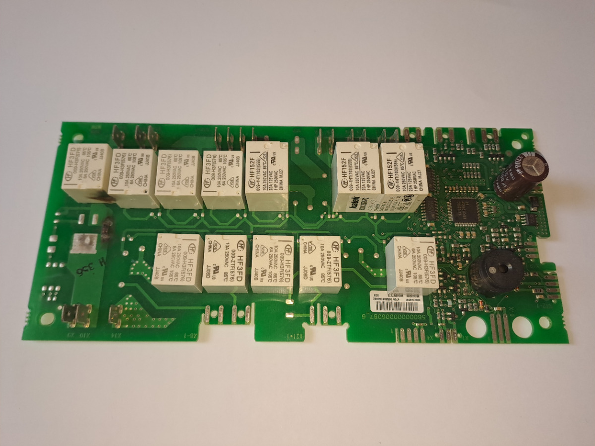

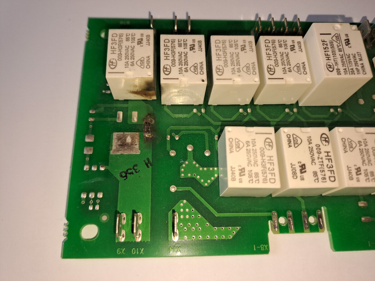

Bei einem Backofen funktioniert die Steuerung nicht mehr. Es sieht so aus als ob ein SMD-Widerstand explodiert ist. Ist es ein Sicherheitswiderstand?
Wodurch wird so etwas ausgelöst?
Ist es möglich anhand des Schaltungsdesigns raus zu bekommen welches Bauteil hier einzubauen ist?

Das war ein 0 Ohm Widerstand Baugröße 1206.
Schau mal nach der Lampe für die Backraumbeleuchtung, die hat das wohl verursacht, indem sie sich mit üblichem Lichtbogen verabschiedet hat.
Und man kann da einfach eine Drahtbrücke einlöten.
#7873216
Anschließend ist beim nächsten Lampentod die Zuleitungssicherung raus. War erst kürzlich bei uns... Ich würde im hier gezeigten Fall einen Widerstand mit mindestens 10 -20Ohm verbauen. Der sollte das Lämpchen ertragen können, im Fehlerfall nicht ganz so spektakulär die Sicherungsfunktion übernehmen.
