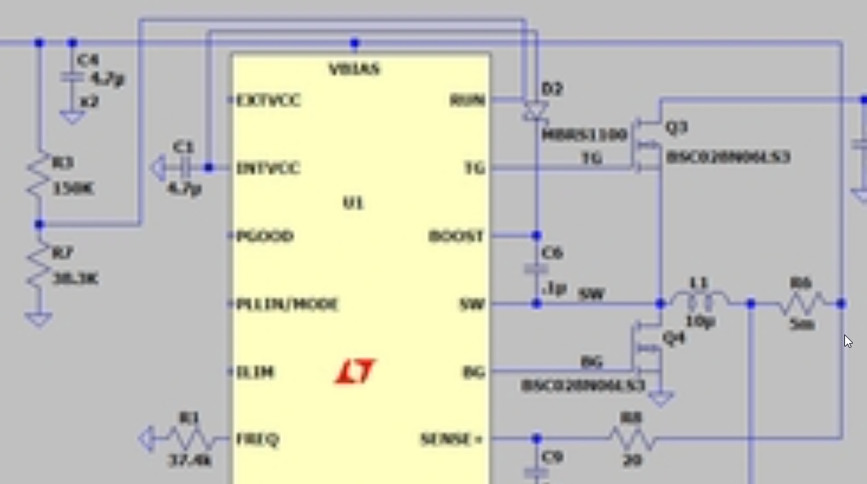

Wie minimiert man den unerwünschten Querstrom bei Halbbrücken (in meinem
Fall ein Synchroner Boostkonverter), wenn der Treiber keine
Totzeiteinstellungsmöglichkeiten hat?
Zusätzliche externe Gatewiderstände (und eventuelle antiparallele Dioden
dazu) sind auf dem Testboard leider nicht vorgesehen. Kann man da mit
der Wahl der FETs was machen? Wenn ja, nach welchen Kriterien wählt man
da aus, um die bestmögliche Effizienz zu erhalten?
Die Ausgangsspannung ist recht hoch (offiziell gerade noch berührbare
60V), dafür ist der Strom eher niedrig (3A)

Zum Glück kann man die Schaltung gar nicht erkennen.
Deshalb sollte man seine Screenshots besser als PNG speichern. Da gibt
es diese hässlichen Kompressionsartefakte nicht, sondern 1 Pixel ist und
bleibt 1 Pixel.

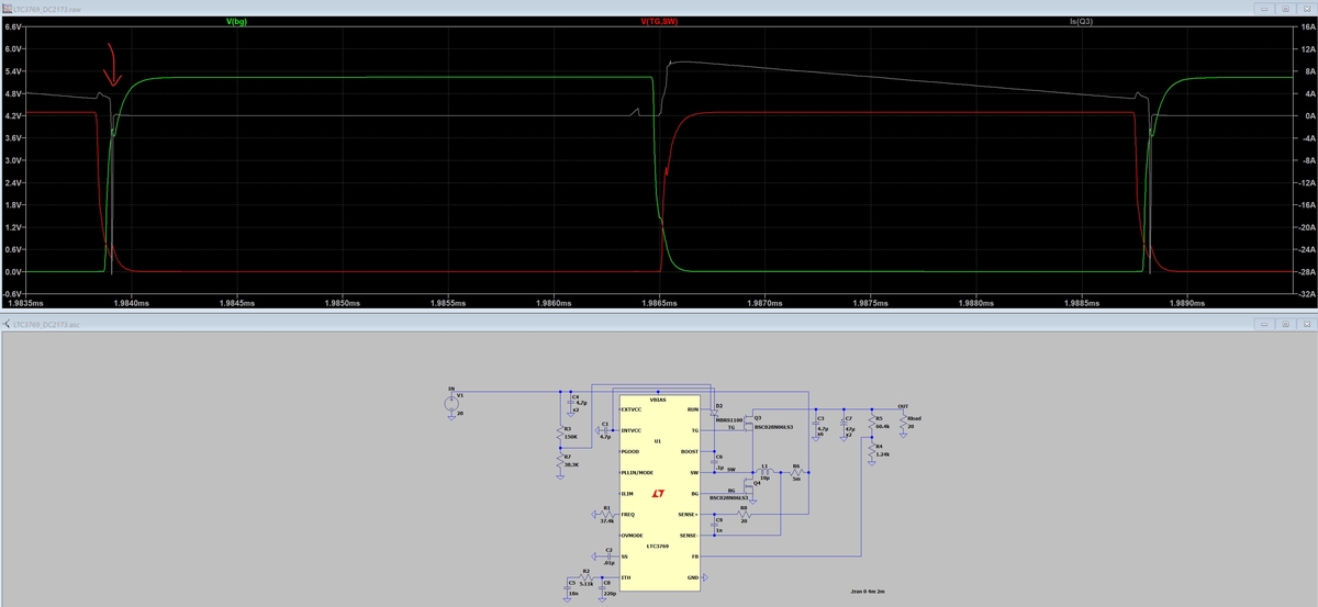

von Niklas M. (nik23)
Es schaut so aus als wären die Gatetreiber vom LTC3769 ziemlich knapp
dimensioniert, die Anstiegs- und Abfallzeiten mit größeren FETs sind
langsam. Zumindest in der Simulation verschlechtert sich die Effizienz
der Schaltung zudem auch schon bei 5 Ohm zusätzlichem Gatewiderstand
deutlich.
Schottkydiode parallel zum oberen MOSFET hat in der Simulation was
gebracht (2,2W vs. 3W Verlust am unteren Mosfet und ca. 1/3 weniger
Spitzenquerstrom)
Querströme mit ca. 20A sind in der simulation immer noch da, in der
praktischen Schaltung mit den zusätzlichen parasitären Komponenten kann
das ja eher nur schlechter werden, oder?
Daher wollte ich mal zuerst in der Simulation was wirksames haben.
von H. H. (Gast)
> langsam.
Was für MOSFETs hast du ran gehängt?

Ich glaube, bei solchen Schaltungen kommt man um einen Testaufbau
sowieso nicht drum herum.
Was immer sehr nervig ist, diese Treiberschaltkreise sind alle auf
Großserien optimiert und nicht gerade auf Heimwerker-Gebastel. Man hat
sehr schnell Probleme mit suboptimalem Layout, besonders bei hohen
PWM-Frequenzen. Meine eigenen Aufbauten haben ganz ohne Gate-Widerstände
gerne Probleme mit Ringing, also Schwingungen beim Umschalten der FETs.
Obwohl die Layouts "professioneller" Schaltungen oft saumäßiger aussehen
als meine eigenen und ich die gleichen oder bessere Bauteile verwende,
läuft das auf dem Board, von dem ich sowas wie den Treiberschaltkreis
runtergelötet habe, besser.
