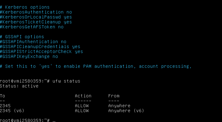

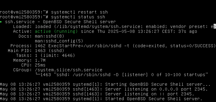

OP #7873161
Es gibt nur root als einzigen Benutzer, das System ist ein Standard Ubuntu 22.04 image. PermitRootLogin ist aktiviert. Aber wie weiter oben schon gesagt, ich bekomme schon ein Timeout bei der Verbindungserstellung. Ich werde das nochmal an verschiedenen Standorten probieren, eventuell ist es nur ein lokales Problem. Also wenn das (in der breiten Masse) ganz China betrifft, wäre das schon hart...
VNC funktioniert übrigens.
#7873206
Da der Verbindungsaufbau (connect) schon scheitert, sind ja noch keinerlei Daten über die Verbindung gegangen die als ssh-signatur dienen könnten. Ergo ist einfach nur der Port 2345 gesperrt.
Da genau dieser Port auch von diverser Malware zur Kommunikation genutzt wird, ist halt so ne schone Nummer, ist der evtl. deswegen gesperrt.
Ich würde erstmal ne weniger schöne Nummer als Port probieren.

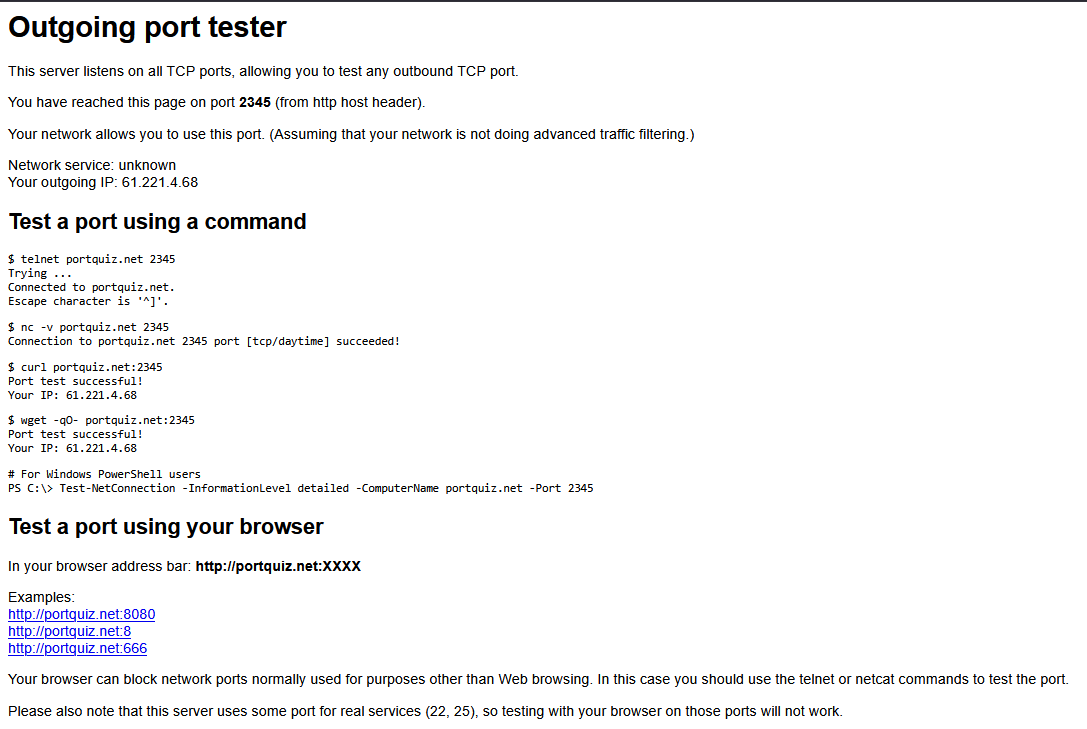

OP #7873471
Selbst der Standard SSH Port 22 ist gesperrt... Laut Verbindungsversuch mit dem Portquiz Projekt mittels portquiz.net:2345 ist mein Port 2345 offen.
#7873600
Ich würde nichts über 32768 verwenden, die Ports werden von Linux Systemen in der Regel als Ephemeral Ports verwendet - also wenn für eine Verbindung ein Beliebiger Port gewählt werden muss. Ich würde Ports wie 8000, 8080, 8443, 80, 443, 25, usw. versuchen. Also Ports, die für Sachen wie HTTP, Mail, und solche Sachen normalerweise verwendet werden. Die sind oft offen.

Nimm mal nen neuen Port und verbinde dich direkt mit ssh -v. Kann ja sein, ob das ein SSH port ist, wissen die ja erst, wenn das erste mal der SSH header vom Server kommt. Das heißt die erste Verbindung zu nem neuen Port müsste wenigstens aufgebaut werden...
Anderer Test. Mach auf dem Server nc -l 12345
(12345 ist ein beliebiger Port)
und dann bei dir: nc SERVERIP 12345
Wenn die Verbindung steht, gibt auf dem Server den SSH Erkennungsstring ein: SSH-2.0-OpenSSH_9.6
und guck ob der ankommt oder die Verbindung gekappt wird.
