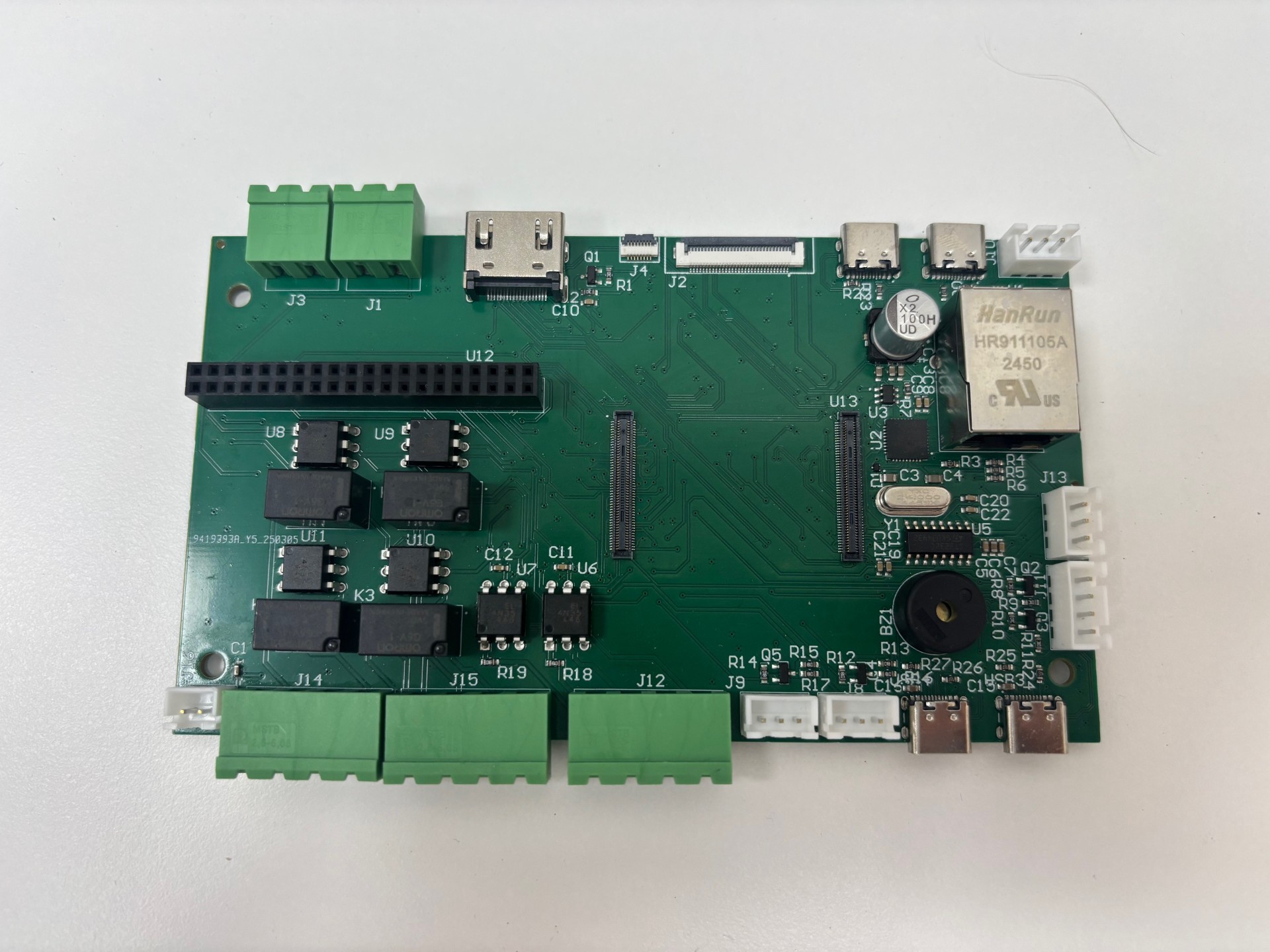

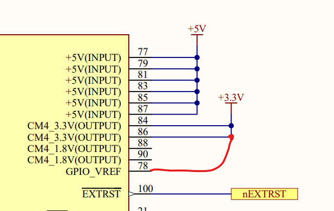

Hallo zusammen, wir (ich und meine Kollegen) haben über einen Freelancer ein eigenes Carrier-Board für das Raspberry Pi Compute Module 4 entwickeln lassen, aber leider zeigt der Pi beim Einschalten keinerlei Aktivität. 5V ist da, alle GNDs auch. wir sind selber leider keine Profis in PCB-Design.
Die Gerber-Dateien, die Scematics und die vollständige Stückliste (BOM) sind vorhanden. Gibt es hier jemanden, der uns eventuell helfen kann herauszufinden, woran es liegt? Wir wären für jede Unterstützung oder jeden Hinweis wirklich sehr dankbar!
zum Board: Es soll für die Steuerung eines Drehkreuzes verwendet werden, dafür sind Relais vorhanden, die an GPIO Pins hängen. Zusätzlich sind Steckplätze für LEDs, I2C, USB, HDMI, MIPI verbaut.
Falls uns jemand helfen möchte, gerne melden. Vielen Dank im Voraus!

Sollte euer Auftragnehmer nicht auch sicherstellen, dass sein Design funktioniert und gegebenenfalls euch Instruktionen geben können wie (falls durch sein Design abweichend von Standardkonfiguration notwendig) das SoM in Betrieb genommen werden muss?
#7873136
Also da fehlen bestimmt noch die Flyback dioden. Die LEDs in der 4N35 brauchen auch bestimmt einen Vorwiderstand. Soll das durch den GPIO limitiert werden oder was? Ob der CTR da ausreicht? 50mA LED Strom würde dann 50mA durch den Schalter jagen. Ob das genug ist? Muss man halt im Relay Datensheet überprüfen. Sonst frage ich mich ob da genügend Kondis verbaut worden sind?
Ich denke mal, wenn da die Relays so gedesigned sind, ist halt anzunehmen dass irgendwo anders auch probleme gibt.
Vorschlag ist, das Ding in die Tonne zu treten. Von 0 anfangen. Erstmal nur aber 1 Feature implementieren. Dann kannst du dein PCB immer wieder erweitern. Immer nur ein schritt machen. Überprüfen ob es so noch tut, wenn ja dann weiter.

nicht unbedingt... Es kommt halt darauf an wer den Schaltplan gemacht hat. Ich vermute, dass da nur das Layout eingekauft wurde. Die SUB-D Buchse gibt es auf der LP nicht, also entspricht der Schaltplan nicht dem Layout.
#7873185
Thomas Z. schrieb:
Auf die Schnelle: Die Signale am RS232 Treiber sind falsch aufgelegt R1OUT sollte auf auf UART_TX gehen ... Rxxx sind die RS232 Signale Txxx die 3.3V Signale.
Nein, das ist schon richtig, nur die Bezeichnung UART* für die RS232-Signale irritiert.
Allerdings sollte er den ungenutzten T2IN nicht floaten lassen.

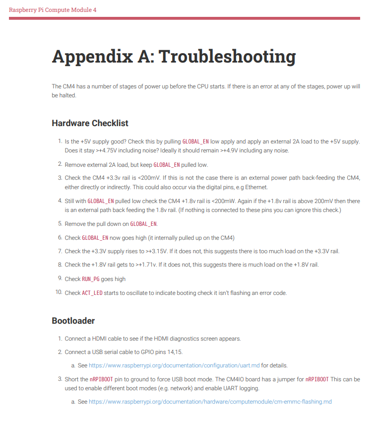

Dann muss man erstmal ein lauffähiges System sicherstellen. Sprich, das Modul muss auf einem normalen Board laufen. Dann geht's weiter. Siehe Fehlersuche

Wenn man den Stecker angesichts der J11 und J13 überhaupt reinbekommt, dann würde ich sicherheitshalber vorher den Clip des Steckers abbrechen. Und ich würde auch die beiden LEDs für die Buchse einplanen. Es ist blöd, wenn man nicht weiß, ob überhaupt ein Link zustande gekommen ist.
Hmmm schrieb:
Ich hätte bei dieser Schaltung als Optokoppler auch Angst.
Und zwar sowohl auf der Eingangsseite ohne Vorwiderstand als auch auf der Ausgangsseite ohne Freilaufdiode. Weil der CTR zudem nur 100% ist, müssten durch die LED deutlich mehr als 30mA fließen, damit der Ausgangstransistor ausreichend gut leitet (Stichwort: Übersteuerung für Schaltbetrieb). Denn der CTR ist im Datenblatt bei einer Spannung von Uce=10V spezifiziert, das ist weitab von "Schaltbetrieb".
Rolf schrieb:
Der Profi schreibt sich eine kurze Testsoftware, die nichts anderes tut, als einen unbenutzten Port-Pin periodisch im 5-Sekunden-Takt abwechselnd auf High und Low zu setzen, und misst an dem Pin.
Und das tut und testet er auf einem Board, das nachweislich funktioniert.
Harald K. schrieb:
Es gibt einen Schaltplan des "Compute Module 4 I/O Board", den sollte man sich gründlichst ansehen, bevor man eigene Basteleien anstellt.

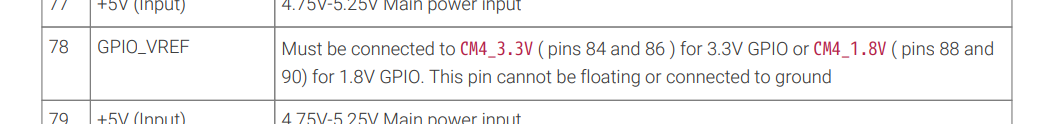

Es gibt auch ein Datenblatt zum RPiCM4, für das das selbe gilt. Da steht dann das mit der VREF recht klar drin.
Ich hätte da den GLOBAL_EN und den RPIBOOT unbedingt auf einen Jumper geführt. Denn die haben sehr exponierte Funktionen, die man auch fürs Troubleshootig oder fürs Image-Update per USB braucht.
Sehe ich auch so. Denn das Layout an sich sieht ganz brauchbar aus.
Sieht so aus. Da passt bei den J12 (mitte unten) und J13 (mitte rechts) nichts zusammen.

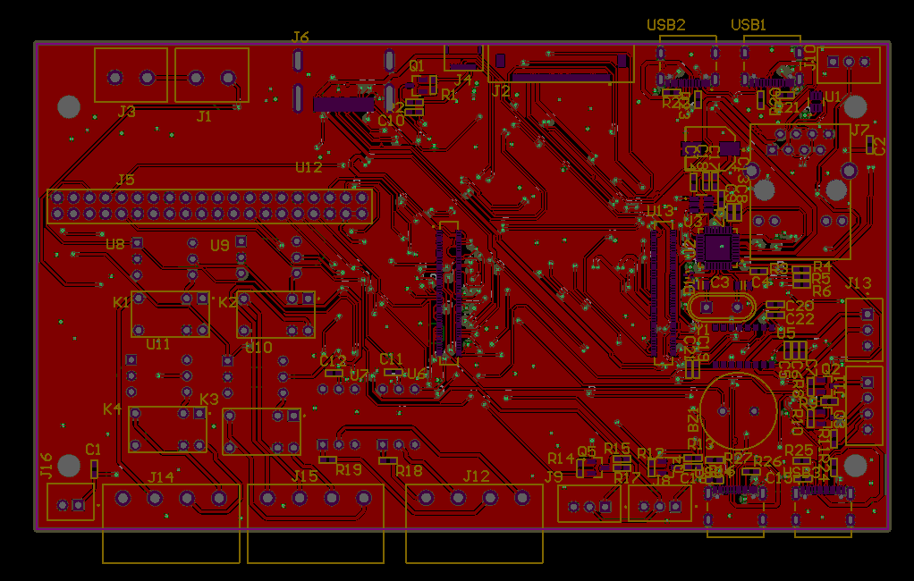

Hmmm, das sehe ich etwas anders. Man beachte z.B. nur die völlig unzureichenden Aussparungen neben den Befestigungsbohrungen. Da kollidiert doch jeder Schraubenkopf mit den benachbarten Bauelementen.
Leiterbahnen werden auch unnötig dicht an anderen Elementen vorbeigeführt. Bei differentiellen Signalen gibt es auch keine sinnvoll vergrößerten Abstände zu dem umgebenden Kupferfüllflächen.

Stimmt. Und nicht nur das: die Bauteile und die Lötstellen dort werden mit mechanischem Stress durch die (wenn auch minimale) Verbiegung der Leiterplatte beaufschlagt.
Kann aber sein, dass zur Befestigung Plastikclips geplant sind:
Angesichts der recht leeren Platine hätte man da aber deutlich mehr Platz lassen können.

ich denke mal, dass die 4 Mounting Holes ursprünglich dafür gedacht waren das Modul sicher auf der Trägerplatine zu fixieren.
Ich kenne das so, dass man als Layouter nach einer ersten Plazierung der mechanischen Komponenten sich erst mal eine Freigabe holt. Da wäre dann auch die Plazierung der Netzwerkbuchse aufgefallen. Ich hätte das PI Modul mit den beiden Steckern ev als Bauteil gleich mit den Holes und Umrissen definiert. Der Abstand zu Bauteilen auf dem Träger kommt mir etwas knapp vor.

Die dienen auch zur Befestigung eines Kühlkörpers - dazu werden Schrauben von unten durch die Platine, durch Distanzringe und das CM4 selbst gesteckt, um dann in den Kühlkörper geschraubt zu werden.
Eine gute Hilfe für Selbstbasteleien mit dem CM4 (oder auch dem CM5) sind wirklich die KiCad-Fertigungsdaten der zugehörigen I/O-Boards.

Und dann noch das aus dem Datenblatt: USB_OTG_ID Input (3.3V signal) USB OTG Pin. Internally pulled up. When grounded the CM4 becomes a USB host but the correct OS driver also needs to be used.
--> Pin 101 USB_OTG_ID ist nicht beschaltet
