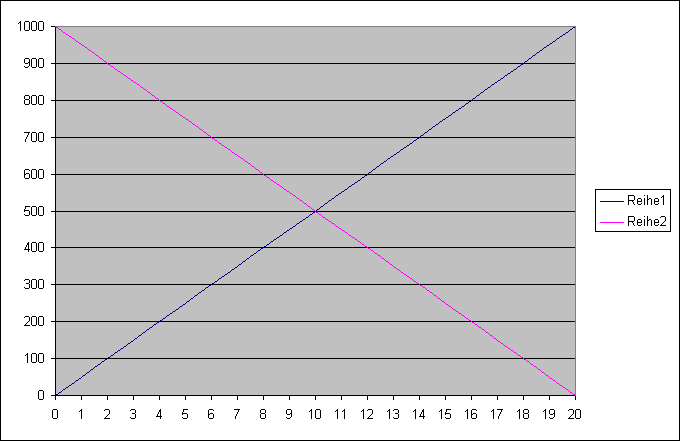

folgende Probleme habe ich beim Diagrammtyp Linie:
  1. Ich habe 1000 Zeilen (eine Zeile pro Sekunde) und hätte gerne in der X-Achse nur die ganzen Minuten angezeigt. Also 1 - 2 - 3 usw. Egal, wie ich skaliere, die X-Achse zeigt immer Werte zwischen 1 und 1000 an. Was mache ich falsch?
  2. Die X-Achse beginnt immer mit 1, trage ich 0 ein, erhalte ich eine Fehlermeldung (Bereich 1-xxxx). Skaliere ich meine Zeilenanzahl durch 60, dann steht in der X-Achse 1 - 61 - 121 usw. Irgendwie komisch.
Geht das nicht anders?

IdR wähle ich dazu das xy-Diagramm als Diagrammtyp aus. Später formatiere ich die x-Achse als Zeitachse und lasse in Deinem Fall nur Minutenanzeige zu. Ggf. noch mit Haupt- und Mindestintervall arbeiten. Und natürlich Zeitraum wählen, der dabei dann ja ausserhalb des Tabellenbereichs liegen kann.

Habe damit mal etwas experimentiert, tatsächlich beginnt hier die X-Achse bei 0. Das eigentliche Problem ist aber geblieben, die X-Achse zeigt immer Werte zwischen 0 und 1000 an. Das XY-Diagramm scheint mir aber auch nicht der richtige Diagrammtyp für meine Anwendung zu sein. Ich möchte zwei Kurven über die Zeit darstellen.
Da ich bei meinem Problem nicht weiter komme, stelle ich mal eine Musterdatei ein und ein Bild, wie ich die X-Achse haben möchte. Mit der Bitte, dass mir jemand die X-Achse passend einrichtet. Ich bekomme es hier nicht hin.

Man kann auch xy-Diagramme mit mehreren y-Werten erstellen: bei Dir: Rechtsklick auf A, Zellen einfügen in A1: 0 in A2: =A1+1/60 Doppelklick auf den Rechts-Unten-Knubbel in A2 erweitert die Zeilen bis zur 1000sten. Alle 3 Spalten markieren (A1 markieren, Shift+Ctrl+Pfeil-nach-unten, 2x Shift+Pfeil-nach-rechts) Einfügen Diagramme Punkt (XY) (evtl. unter "weitere (Linien)Diagramme") Das Diagramm erscheint dann am Ende der Tabelle (ca. D978) Strg+X (Ausschneiden) Strg+Pos1 Zelle E2 anklicken Strg+V evtl. Rechtsklick in die X-Achsenbeschriftung, Achse formatieren Achsenoptionen Hauptintervall von 2 auf 1 ändern
ggf. Zahl (ist ganz unten) Rubrik auf Standard oder Text oder Benutzerdefiniert
fertig

Hat bestens geklappt, vielen Dank für die ausführliche! Anleitung.
Aber wie kommt man als Normalsterblicher auf =A1+1/60?? Excel sieht nun offensichtlich nur noch jede 60. Zeile.
Wie muss man diese Logik verstehen? Für den Fall, dass ich mal wieder ein ähnliches Problem habe.
Der Tipp kam schon von Oliver:
Erzeug dir halt eine Spalte mit den Minutenwerten.
Es addiert in jeder weitern Zeile eine Sekunde als sechzigstel Minute (1/60) hinzu.
Du hattest es ja auch schon probiert:
Skaliere ich meine Zeilenanzahl durch 60...
Das ist völlig unabhängig vom oberen, das geschieht im Hauptintervall.
