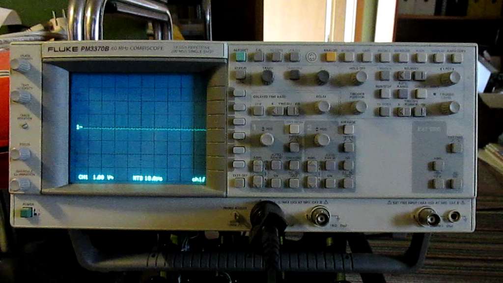

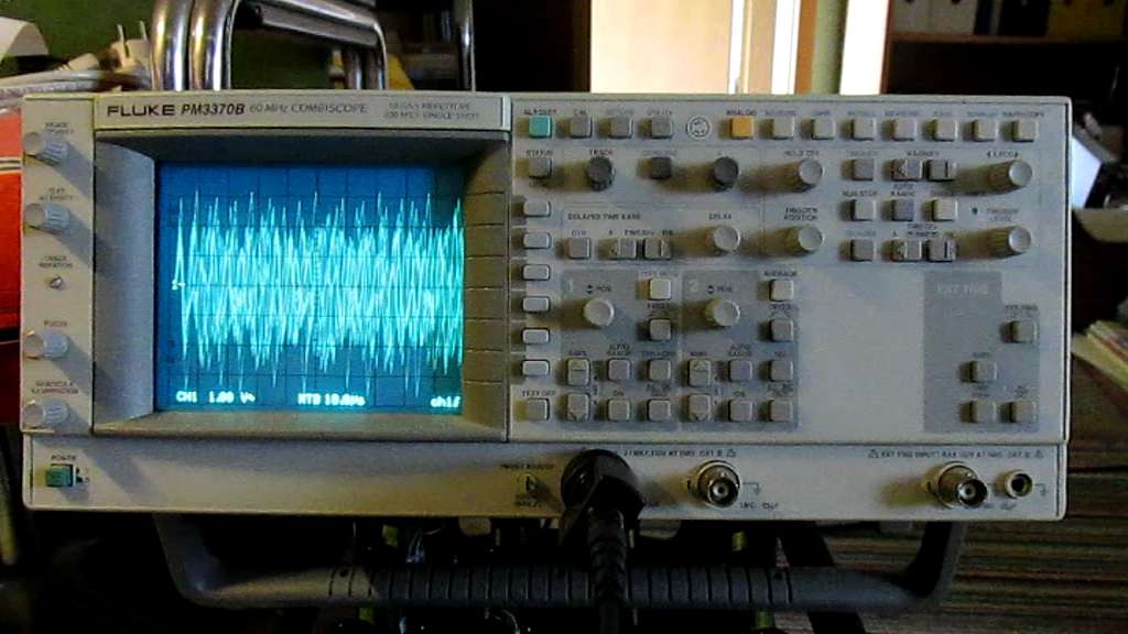

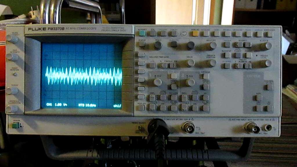

Sicher?
Ungestört sind es bei mir 150..180 Sekunden.
Wolfg. N. schrieb:
> Vernünftiges war nicht zu sehen, hauptsächlich 50Hz und Rauschen.
Ich musste mir das vor ein paar Jahren mal angucken, das .mpg ist aber
erheblich zu groß, es hier anzuhängen. Das war noch ADSL-6000, was aber
nichts am Prinzip ändert.
Erstmal ist auf der Leitung nichts zu sehen. Dann sendet das lokale
Modem seine Anfrage, auch mehrfach und mit Pausen, waren um 2Vss. Das
ist ein moduliertes Signal, was sich nicht stabil triggern lässt. Nach
einer Weile antwortet das Amt, An / Aus kann sich noch ein paar Mal
wiederholen. Wenn dann die Verbindung steht, sehe ich ein
Frequenzgemisch, wie Rauschen.
