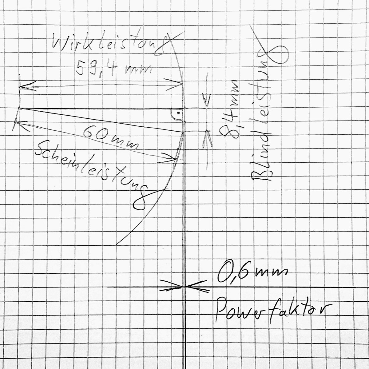

Ich vermisse die einfache Erklärung, dass sich die Scheinleistung aus Wirkleistung und Blindleistung additiv zusammensetzt.
Diese Erklärung wird es nicht geben, denn das Verhältnis aus Scheinleistung zu Wirkleistung und Blindleistung setzt sich nicht additiv- sondern geometrisch zusammen!

Natürlich geometrisch addiert. Kapazitäre und induktiver Blindleistung stehen 180 Grad gegeneinander, beide 90 Grad zur Wirkleistung. Es gibt keine Blindleistung, die die Scheinleistung ggü. der Wirkleistung mindern kann, sondern ausschliesslich erhöhen. Zur Bestimmung der Scheinleistung werden also die Werte der ermittelten Blindleistung und Wirkleistung geometrisch addiert. Das lässt sich zeichnerisch darstellen. Aber einfach in den Raum zu blasen, dass das geometrisch ist, ist arg dünn.
Du kannst das als komplexe Zahlen bzw. als Vektoren darstellen und wenn Du diese Vektoren addierst, müsstest Du zum Ziel kommen.
Soll ich jetzt etwa noch ein rechtwinkliges Dreieck aufmalen und an den beiden Katheten die Blind- und Wirkleistung dranschreiben? Ich denke mal den "Satz von Pythagoras" einschließlich Berechnung, kennt sowieso schon jedes Kind und muss hier nicht noch extra erklärt werden.

Ich habe das Ganze zum besseren Verständnis einmal geometrisch aufgezeichnet, damit es jetzt wirklich jeder versteht! Man kann sogar nebenbei bemerkt durch Einsatz eines Zirkels den Powerfaktor cos phi ablesen. Man muss die 0,6mm nur noch von den 60 mm abziehen und dann erhält man den 0,99 fachen Teil von 1 das entspricht dann cos phi!
Hier der mathematische Beweis:
59,4kW / 60 kW = 0,99
