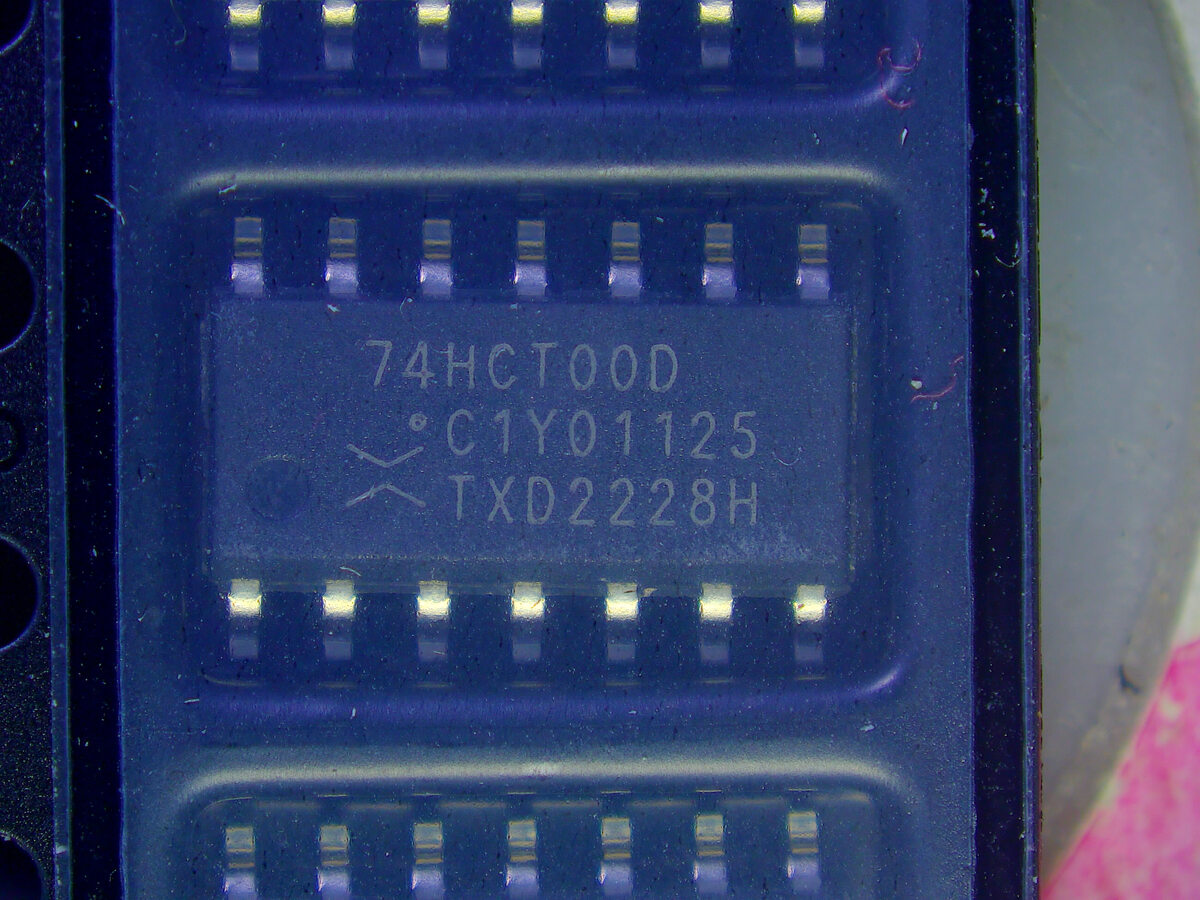

von Andreas S. (bastelmax)
Ich habe vor Jahren die gleiche Schaltung mit einen 74LS00
und einen 12 MHz Quarz aufgebaut - keine Probleme und am
Ausgang liegt die Quarzfrequenz sauber an.
Also so einfach geht es dann doch nicht - gleiche Schaltung wurde 1:1
allerdings mit einen 74HCT00 zum Testen ausgelöteter Quarze aufgebaut.
Die Schaltung schwingt wild und keine sauberes Signal am Ausgang.
Meine Vermutung ist,es liegt an den HCT Typ - andere Schaltschwellen.
Meine Frage : hat schon jemand erfolgreich diese Schaltung mit einen
74HCT00 nach - / aufgebaut oder kann mir auf die Sprünge helfen ?

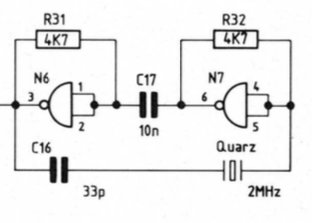

von Michael B. (laberkopp)
Versorgungsspannung nicht aalglatt und super abgeblockt.
Diese Oszillatoren sind superkritisch, halten sie doch über die 4k7 die
Gatter im analogen Umschaltbereich.
Das wiederum führt zu maximaler Stromaufnahme der CMOS Gatter, oft
schlechter als ein 74LS.
Diese Oszillatoren waren schon früher Murks und sind heute nicht besser.
Halt das Ergebnis wenn ein Digitalmensch sich an Analogelektronik
versucht.

von Günter L. (Firma: Privat) (guenter_l)
Hier im Anhang sind viele Beispiele von Quarzoszillatoren.
Such dir den besten aus. Man braucht sich nicht nur an
eine einzige Schaltung klammern. Ich baue immer gerne
den rauscharmen 4MHz Quarzoszillator mit Transistor auf.

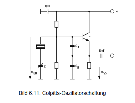

Sehr gute Erfahrungen habe ich mit der Colpits-Schaltung mit BJT in
Kollektorschaltung gemacht. Steht stabil, wie ne 1000-jährige Eiche.
https://www.axtal.com/cms/iwebs/download.aspx?id=87532

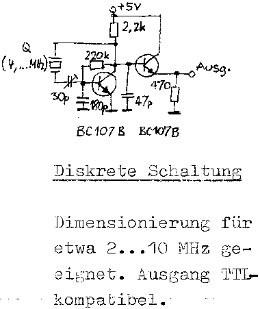

von Manfred P. (pruckelfred)
Vanye R. schrieb:
> Und du kannst ja auch den eigentlichen Oszilato diskret machen und da
> noch eine Buffer hinter.
Zwei BC_Irgendwas, die Schaltung müsste aus den 70er Jahren Funkschau
stammen und hat klaglos gespielt.

von Clemens L. (c_l)
Cartman E. schrieb:
> Haben HCTs nicht Eingänge mit eingebauter Hysterese?
Seit 2022 haben SN74HC- und CD74HC-Chips ein bisschen Hysterese (weil
die Eingänge der neuen Dies mit kleineren Strukturen sonst zu sehr zum
Schwingen neigen würden).
https://mm.digikey.com/Volume0/opasdata/d220001/medias/docus/5337/PCN20211220002.1.pdf
https://e2e.ti.com/support/logic-group/logic/f/logic-forum/1190035/cd74hc04-there-is-hysteresis-in-the-chip-of-a-specific-lot
von Cartman E. (cartmaneric)
Clemens L. schrieb:
Ja, dass macht auch das Fehlverhalten als Quarzoszillator plausibel.
Andreas S. schrieb:
> Es kann auch sein,dass ich einfach mit den jetzigen IC Pech habe
Kannst du uns seine genaue Bezeichnung verraten?
siehe Foto anbei.
Die 74HCT00 sind noch im Gurt - betreffs ESD habe ich durch die
Abdeckung fotografiert.
Ersatz 74LS00 sind noch nicht eingetroffen, ich werde aber
weiter berichten.
von H. H. (Gast)
Andreas S. schrieb:
> siehe Foto anbei.
Keine Fälschungen.
H. H. schrieb:
> Keine Fälschungen.
Kleine Frage : welche Merkmale sind für eine Fälschung relevant ?
H. H. schrieb:
> Andreas S. schrieb:
>> siehe Foto anbei.
> Keine Fälschungen.
Wem gehört denn dieses Hersteller-Logo?
von H. H. (Gast)
Andreas S. schrieb:
> H. H. schrieb:
>> Keine Fälschungen.
Ich sehe das einfach, kann es nicht detailliert beschreiben.
Nexperia.
