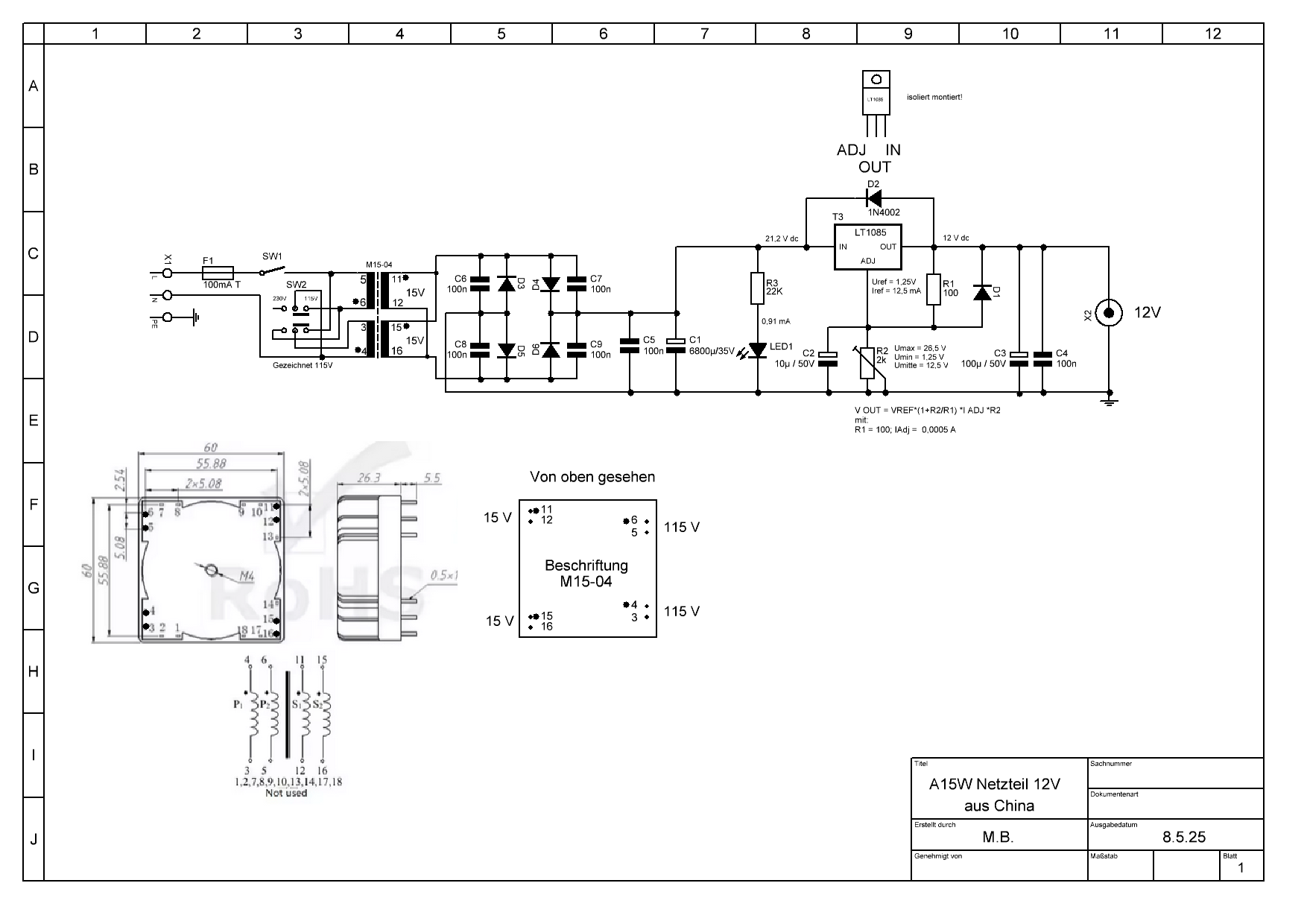

Die Schaltung habe ich (ohne Anspruch auf Richtigkeit) aufgenommen
(Anlage) und es handelt sich um ein ganz normales lineares Netzteil mit
entstörten Gleichrichter-Dioden.
Bei einer 12V-Ausführung wurde ein Einstellpoti mit 10 K eingesetzt, was
viel zu hoch ist, denn 1 K reicht für 12V völlig aus. Das funktioniert
zwar auch mit 10K, aber die Einstellgenauigkeit wird unnötigerweise
reduziert.

Im Gerät ist unverständlicherweise eine 1,5A-Sicherung eingesetzt
worden, wodurch der Betrieb unsicher wird. Ein Versuch bei 1,25 A
Nennstrom (15W / 12V = 1,25A) führte zur Zerstörung der Primärwicklung
des Trafos. Dass die 1,5A-Sicherung nicht vorher anspricht ist kein
Wunder, denn richtig wäre eine träge Sicherung von ca. 100 mA.

von Arno R. (arnor)
> des Trafos.
Der Trafo ist nur für 220V~ ausgelegt, sowas würde ich nicht kaufen, da
hier die Spannung immer deutlich über 230V~ liegt. Damit steigt der
Magnetisierstrom stark an und die Primärwicklung wird überlastet. Es ist
wohl die Thermosicherung (130°) gekommen.
von Hannes J. (pnuebergang)
Michael B. schrieb:
> Es handelt sich um ein Linear geregeltes Netzteil mit dem LowDrop-Regler
> LT1085.
Low Dropout. Allerdings ist das bei der Beschaltung nicht relevant. Du
hast 21V am Eingang gemessen bei 12V Ausgang. Das ist weit von der 1V
Dropout-Differenzspannung entfernt.
Die Schaltung könnte man auch mit einem LM317 bauen. Im Prinzip ist es
die Schaltung aus dem Datenblatt.

von Michael B. (auchduliebergott)
Hallo Hannes J.,
die Spannung von 21V ergibt sich bei unbelasteten Ausgang! Sie senkt
sich deutlich in Abhängigkeit von der Last.

Der arme LDO... ich kann auf den Bildern keine relevant große Heatsink
sehen. Das sind rund 9V bei 1A was der wegdrücken muss...
Hallo Markus,
doch, das gesamte Alu-Gehäuse ist der Kühlkörper. Der LT1085 ist auf dem
Gehäuse montiert... Die Kühlung ist m.E. OK!

PE-Verbindung zum Metallgehäuse fehlt.
https://de.aliexpress.com/item/32632029226.html
Es wird SK I vorgespiegelt.
Es müsste dann zumindest eine Steckverbindung C17 sein und dann SK II.
