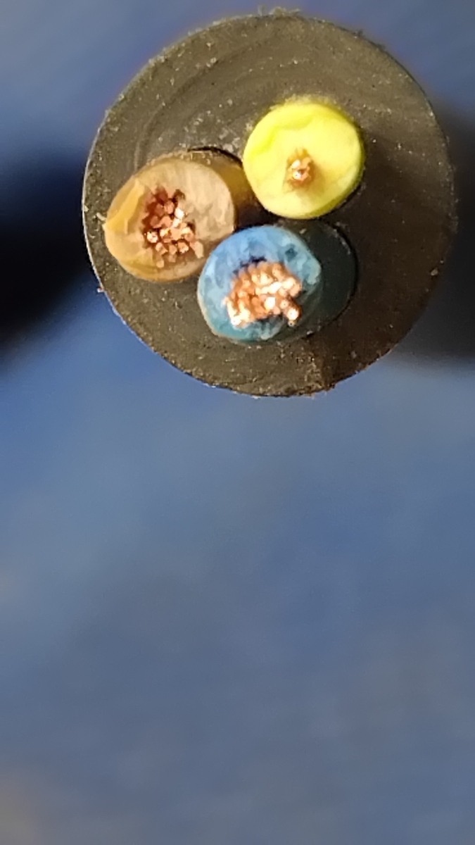

Immer wenn man denkt man hat schon allen Pfusch gesehen...
Ich habe die Stripax mehrfach nachgestellt weil ich dachte die hat die
Adern abgerissen.

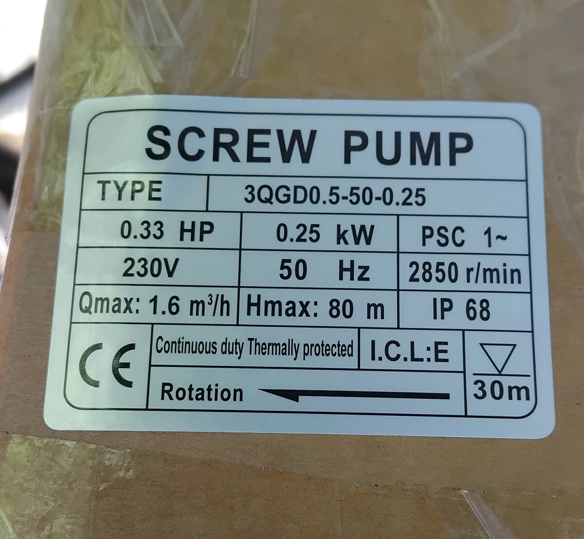

Tiefbrunnenpumpe aus China, sollte ich heute bei einem Bekannten
anschliessen.
Schon die 0,5qmm finde ich zu knapp, aber die paar Fitzelchen für PE
sind nochmal ne andere Nummer. Original 30m Kabel mit Schukostecker.

von H.Joachim S. (crazyhorse)
Drauf steht 250W, tatsächlich sind es aber 800W.
Unter 16qmm gibt es KEINE Ausnahme der VDE 0100-540, Punkt.
Nein, ich habe es nicht angeschlossen. Solange man nur den Stecker
reinsteckt weiss man nichts von dem Mangel. Aber weiss man es erstmal
sollte man handeln.

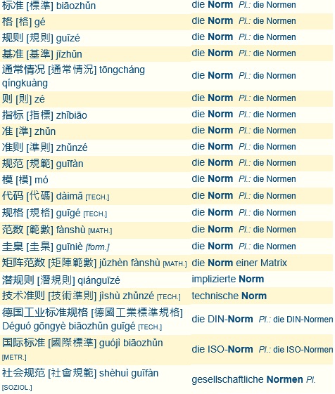

von Uwe S. (bullshit-bingo)
Gunnar F. schrieb:
> Aber steht nicht in unseren Normen
Ob es in China überhaupt ein Wort für "Norm" gibt?! ;-)
von Gunnar F. (gufi36)
Langnasen-Spinnerei!
Joachim B. schrieb:
> Nach meiner Rechnung bleiben da 7W in der 30m-Leitung hängen. :-/
Ich komme auf 1R pro Ader, 2R gesamt. Incl. Blindstrom 4A -> 32W
Verlustleistung.

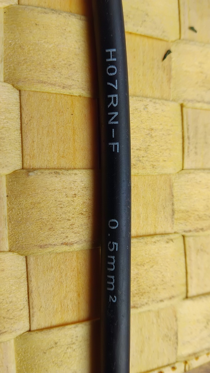

von Jachi (hoppereiter)
Ich habe Zweifel, dass sich die Leitung H07RN-F nennen darf, wenn die
Leiter unterschiedlichen Querschnitt haben.
Aber welchen Chinesen juckt das?
von Michael B. (laberkopp)
H.Joachim S. schrieb:
> Tiefbrunnenpumpe aus China. Original 30m Kabel mit Schukostecker
Vermutlich sogar legal, also CE konform: das Kabel ist fest montiert,
gehört also zum Gerät, unterliegt nicht der VDE Anforderung an
Zuleitungen, sondern nur der DGUV Prüfung auf Schutzleiterwiderstand für
das ganze Gerät, und der könnte erfüllt sein
Evtl. haben sich die Chinesen auch gegenseitig verarscht wenn der
Kabelfertiger die einzelnen Adern irgendwo eingekauft hat. Wobei ich
eigentlich der Meinung bin, daß man das merkt, wenn die Rolle mit dem
Schutzleiter deutlich weniger wiegt als die für Phase und Nullleiter.
Hätte, wäre, wenn...
Und nein, ich bin keiner der überall nach 100% Sicherheit sucht und
verlangt.
Weiss nicht woher du die 0,5R nimmst - ist das der zul.
Erdungswiderstand? Dann würden ja selbst die 0.5qmm nicht reichen, Kabel
war 30m lang. Gerade am 10m-Reststück gemessen (ja, das Messgerät kann
das und ich weiss wie man das macht :-) - 4 Ohm! Also ursprünglich 12R.
Das ist weniger als 0.1qmm. Laber mal schön weiter.

Welche Schutzklasse hat denn die Pumpe? Bei Schutzklasse 2 dachte der
Chinese vielleicht, dass der Querschnitt des PE als Funktionserde
ausreicht, da der PE dann keine Schutzfunktion übernehmen muss. Die
Bezeichnung H07RN-F ist dann aber sicher nicht zulässig.
Schutzklasse 2 + Potentialausgleich, das wäre die einzige legale
Möglichkeit. Sollte dann aber draufstehen, Typenschild schweigt sich
aus.
Ob das konstruktiv möglich ist? 2 solcher Motore habe ich schon mal
zerlegt, stinknormale Kondensatormotoren, offene Wicklung, Blechpaket
direkt ins Gehäuse gepresst, dazu der Kondensator, kann auch mal
platzen. Alles in Paraffinöl.
von Alex (alex_k2)
Schon die Beschriftung auf der Leitung ist seltsam.
H07RN-F ist ja OK und sagt nichts darüber aus welche Adern verwendet
werden.
Aber einfach 0.5mm² hinzuschreiben ist zumindest unüblich und wenig
aussagekräftig. Das würde mich schon stutzig machen.
Richtig wäre 3G0.5mm²
3 für die Aderanzahl und G für Grüngelb.
