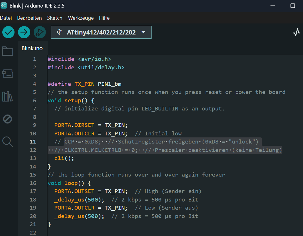

Hallo liebe AVR-Community. Ich bin noch relativ neu in der MC

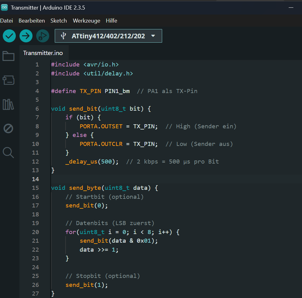

Programmierung und hadere gerade mit folgendem Problem: Ich möchte ein 1
Byte langes Signal auf ein 433Mhz Trägersignal aufmodulieren und wollte
dafür folgendes Programm in einer Low-Power Sendeeinheit mit 1Mhz Takt
verwenden.
Den Takt stelle ich über die Arduino IDE ein. Deepseek sagt, die IDE
setzt direkt die Fuses.
Nun zum Problem: Bei einem Takt von 20 Mhz und deaktiviertem Prescaler
(Teilung = 1) bekomme ich die erhoffte Bitlänge von 500us. Wenn ich
jetzt aber den Takt auf 1 Mhz stelle verringert sich die Bitlänge auf
etwa 32us.

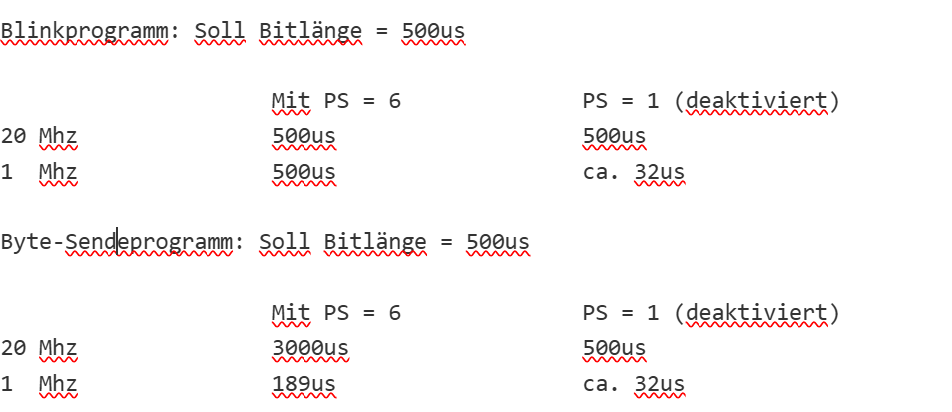

Daher habe ich ein einfaches Blink-Programm geschrieben um zu testen wie
sich Bitlänge meines Signals in Verbindung mit Prescaler
(Standardteilung von 6) und ohne Prescaler bei den Taktraten 1 Mhz und
20 Mhz verhalten.
Im Anhang eine Tabelle zur beobachteten Veränderung der Bitlänge unter
o.g. Bedingungen.
Für den Fall dass noch nicht klar geworden ist was ich eigentlich
möchte..
Ich möchte bei meinem Byte-Sendeprogramm eine Bitlänge von 500us
einstellen können damit das Datensignal mit 2kbps auf mein Trägersignal
aufmoduliert werden kann. Die Sendeeinheit soll mit möglichst wenig
Strom auskommen daher die Idee den Takt auf 1 Mhz zu reduzieren.
Vielen Dank schonmal im vorraus!

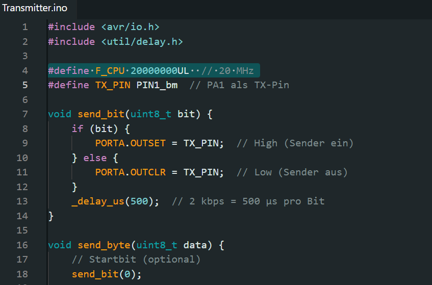

von Johann K. (klammerj)
Die F_CPU #define nicht vergessen anzupassen. Sonst funktioniert das
_delay Zeugs  nicht richtig. Steht typischerweise im makefile.
von IrgendSoEinTyp I. (irgendsoeintyp_i)
Vielen Dank für den Tipp. Leider hat das mein Problem nicht behoben. Ich
habe eben diese Zeile für 20 bzw 1 Mhz noch in das Programm eingefügt
aber es hat leider nichts geändert.
Und wenn du es vor die #includes setzt?

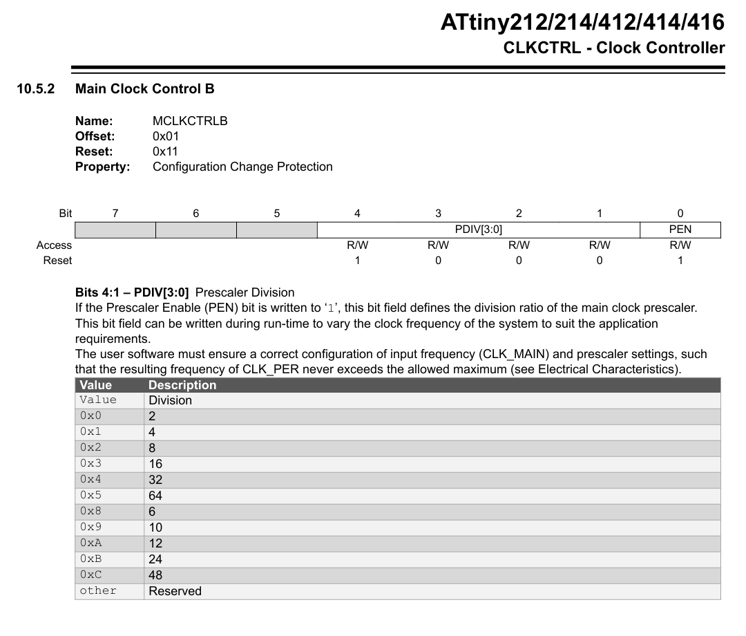

von Georg M. (g_m)
Testcode für 2 MHz Main Clock und 10 kHz Output am PA3 (Pin 7):
     ATtiny412/402/212/202
     VDD 1|‾‾‾‾‾‾‾|8 GND
     PA6 2|       |7 PA3 / TCA0 WO0 ----> 10 kHz
     PA7 3|       |6 UPDI
     PA1 4|_______|5 PA2
  500 kHz / 25 / 2 = 10 kHz
#include <avr/io.h>
int main(void)
  _PROTECTED_WRITE(CLKCTRL_MCLKCTRLB, CLKCTRL_PDIV_10X_gc | CLKCTRL_PEN_bm);   // 2 MHz Main Clock
  TCA0.SINGLE.CTRLB = TCA_SINGLE_CMP0EN_bm | TCA_SINGLE_WGMODE_FRQ_gc;         // TCA Frequency Mode
  TCA0.SINGLE.CMP0 = 24;                                                       // (25-1)
  TCA0.SINGLE.CTRLA = TCA_SINGLE_CLKSEL_DIV4_gc  | TCA_SINGLE_ENABLE_bm;        // 500 kHz TCA Clock, start timer
  PORTA.DIRSET = PIN3_bm;                                                      // PA3 output
  while(1)
von S. L. (sldt)
> ... Byte-Sendeprogramm ...
Gibt es einen Grund, USART0 nicht zu verwenden?

von S. L. (sldt)
> In diesem Fall sollte es wohl ein 10khz „blinkprogramm“ sein.
Offenbar ist die Fuse OSCCFG auf 0x01 gesetzt, d.h. der Controller läuft
mit 16 MHz (statt 20).
Ich habe das Problem gefunden: Es scheint eine sehr schlechte Idee
gewesen zu sein, einfach den von DeepSeek vorgeschlagenen Code zu
übernehmen, da er die Main- Funktion überschreibt.
Wenn ich meinen Code umschreibe, sodass ich keine Main-Funktion
definiere und nur die Setup- und Loop-Funktionen verwende, funktioniert
alles gut. Es scheint, als ob die Standard-Main-Funktion etwas mehr tut,
als nur „Setup“ aufzurufen und dann wiederholt die loop-Funktion
aufzurufen. wahrscheinlich irgendwas mit dem Prescaler..
Ich werde wohl einfach aufhören main-Funktionen zu verwenden wenn ich
die Arduino IDE verwende.
