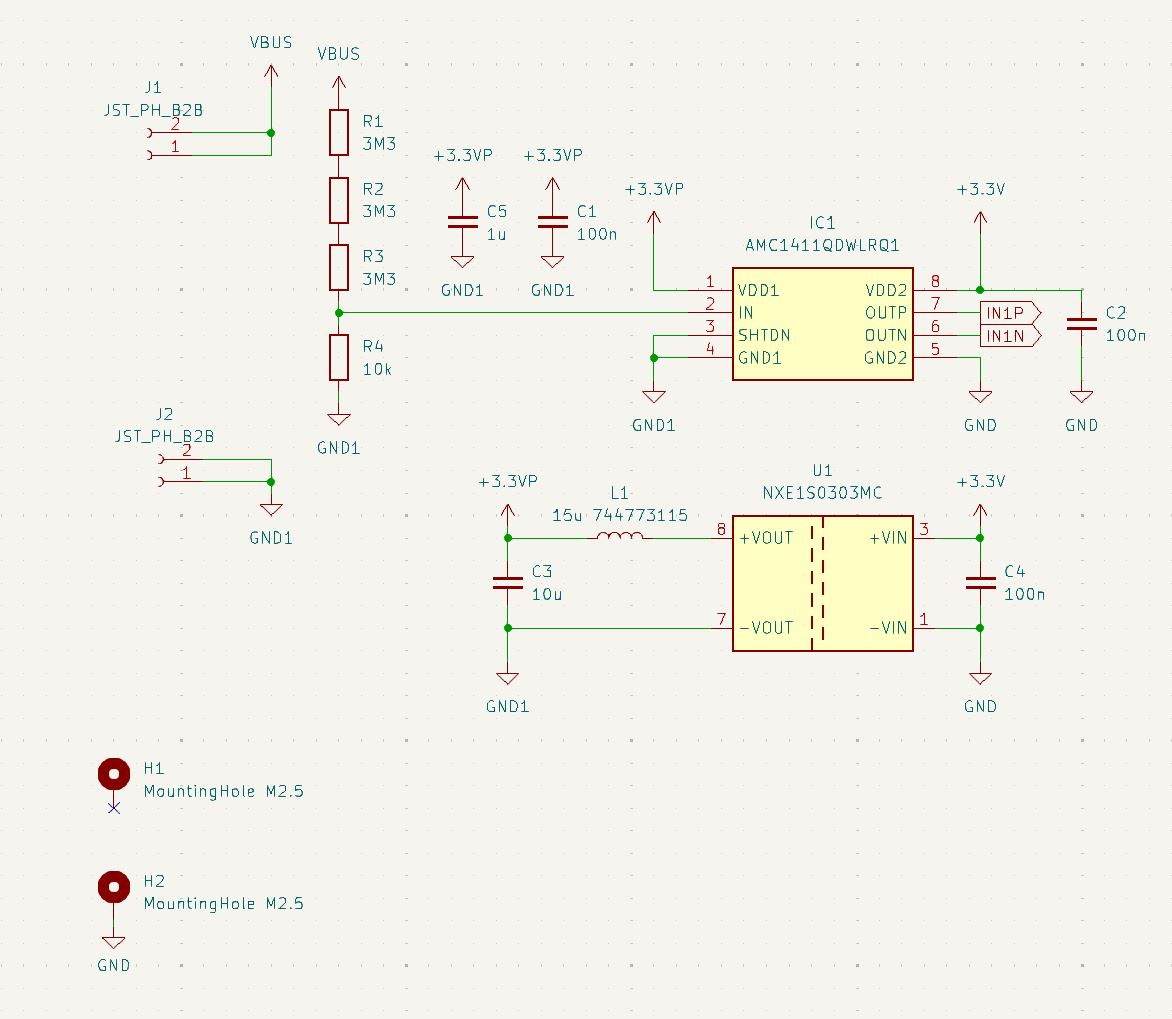

ich arbeite gerade an meiner ersten Anwendung mit Hochspannung (HV) und
würde mir dazu gerne euren Rat einholen. Anbei findet ihr meinen
Schaltplan und das Layout.
Ich wollte euch fragen, ob jemand von euch Erfahrung mit HV-Anwendungen
hat und mir sagen kann, ob meine Lösung so in Ordnung ist oder ob ich
irgendwo einen groben Fehler mache.
Anforderungen:
- Spannung: bis zu 2 kV (die Anwendung läuft typischerweise zwischen 500
V und 1,8 kV)
- Isolation erforderlich (soll sicher sein)
- Ich habe JST-Steckverbinder „zweckentfremdet“ und als HV-Stecker
eingesetzt. Pro Stecker liegt nur ein Potenzial an – ist das aus eurer
Sicht in Ordnung? Da kein Strom fließt sollte es ja egal sein?
- Schaltfrequenz/Messungen: ca. 10 Hz
Bauteile:
- AMC1411QDWLRQ1
- 3M3 Ohm - RCV20103M30FKEFAT (soll einzeln 2 kV können)
- NXE1S0303MC (DC/DC Isoliert 3kV)
- 10k ist 0815-normal

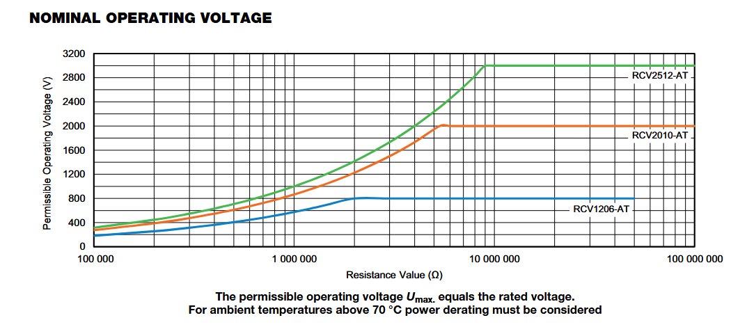

der angegebene R-Typ kann "nur" ca. 1,5 kV bei 3,3 MegOhm (Datenblatt).
Ist nach meiner Meinung zu knapp. Mindestens 10 Stck. 1 MegOhm in Reihe.
Wenn das im Datenblatt steht, ist das OK.

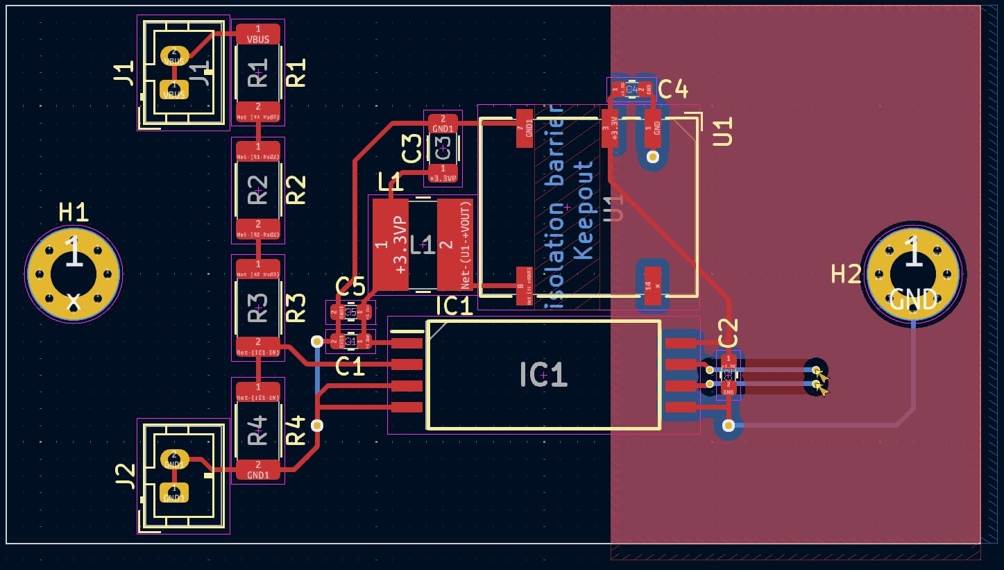

Die galvanische Trennung ist Unfug. Dein Layout ist an der HV-Seite zu
eng, die Kriechwege sollten größer sein. Man sagt bei uns 4mm/kV. Also
wenn man bei dem Unfug der Trennung bleibt, müßte der ganze Kram weiter
nach unten und nach recht rutschen, ist ja massig Platz. Wenn du es
richtig machen willst, läßt du das alles komplett weg.
von Falk B. (falk)
Wolfgang D. schrieb:
> Moin,
> Gruß, W.
Jaja, Und wieder Angstwiderstände. Warum nicht gleich 100 in Reihe?
icher ist sicher!
Es ist auch die Frage, was das für eine HV-Quelle ist. Wenn es ein
kleine Quelle mit ein paar W ist, kann selbst im Fehlerfall beim
Durchschlag nicht viel passieren. Wenn das ein Mittelspannungsanschluß
ist (jaja, die haben keine 2kV DC), wo MW oder mehr und kA
Kurzschlußstrom danhinter hängen, muss man natürlich um Größenordnungen
mehr Reserven und Sicherheiten einbauen.
3x1,5kV=4,5kV Nennspannung sind für 2kV OK.

Tipp: die Pinzahl der JST unterschiedlich machen, z.B. 2 (Gnd) und 3
(HV), das vermeidet Verwechselung. Oder gleich einen 8-10-poligen, bei
dem die mittleren Pins herausgezogen werden.
Bedenke, dass sich langfristig Staub an den HV-führenden Leitungen
anlagern kann. Daher wie schon gesagt die Abstände erhöhen.
von Gerd E. (robberknight)
Vorsicht mit der Angabe "3kV". Das ist der High-Pot Test für 60
Sekunden. Der Wandler hält die 3kV nicht dauerhaft aus. Der ist für
dauerhaft 230V Potentialdifferenz gedacht und gilt dafür dann als
Funktionsisoliert. Wandler die dauerhaft 3kV aushalten können sind
größenmäßig ein ganz anderes Kaliber.
In Deiner Anwendung ist der Wandler aber am unteren Ende des
Spannungsteilers. Das wäre ok. Aber die Kriechstrecke zwischen dem
heißen Ende des Spannungsteilers und dem Wandler sieht mir noch etwas
knapp aus.

Das hängt doch wohl davon ab auf welchem Potential GND1 (J2) liegt. Im
Schaltbild gibt es GND und GND1.
von Alexander (pyrun)
> Schmarrn. Millionen von HV-Meßteilern sind nicht galvanisch getrennt und
> trotzdem sicher.
> Dafür reicht ein rein ohmscher Spannungsteiler.
Die Hochspannungsquelle ist galvanisch getrennt, und ich möchte das
GND-Potenzial nicht miteinander verbinden. Ein Spannungsteiler ist der
einfachste Weg, aber ich möchte das GND-Potential nicht mit der
Steuerseite verbinden. Ich habe die Steuerseite noch nicht fertig, aber
das verhindert z.B. USB, wo fremde Potentiale hinkommen können. (Es sei
denn, ich setze einen USB-Isolator ein, was wieder aufwenig ist)
Ich werde alles weiter aussparen und auch Fräsungen in der Platine
machen - ich werde ein neues Bild hochladen, sobald ich alles auf
mindestens 8mm (4mm/kV) überprüft habe. Eher mehr Abstand.
> machen
Schmarrn. Dein pissigen 2kV sind Spielspaß für Hochspannung. Maximiere
die Kriechwege, 4mm/kV oder mehr, fertig.

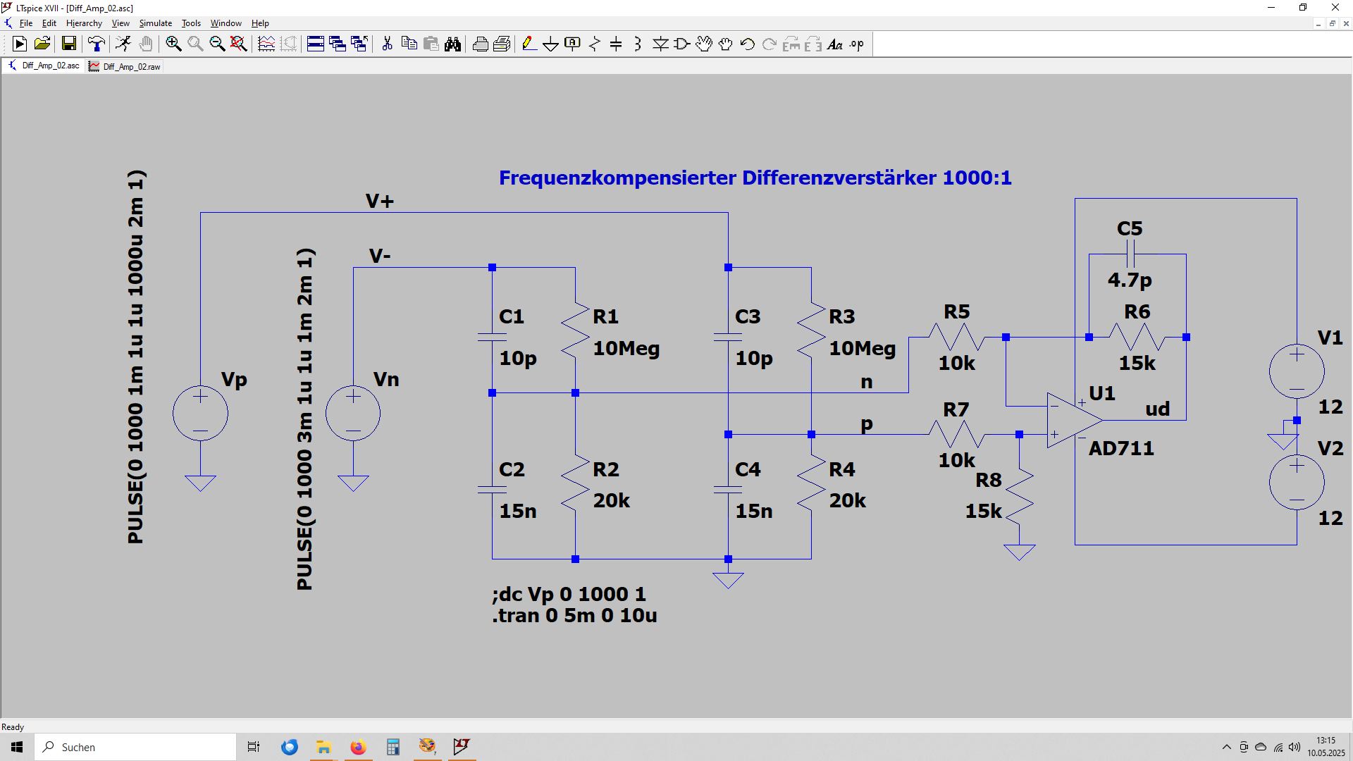

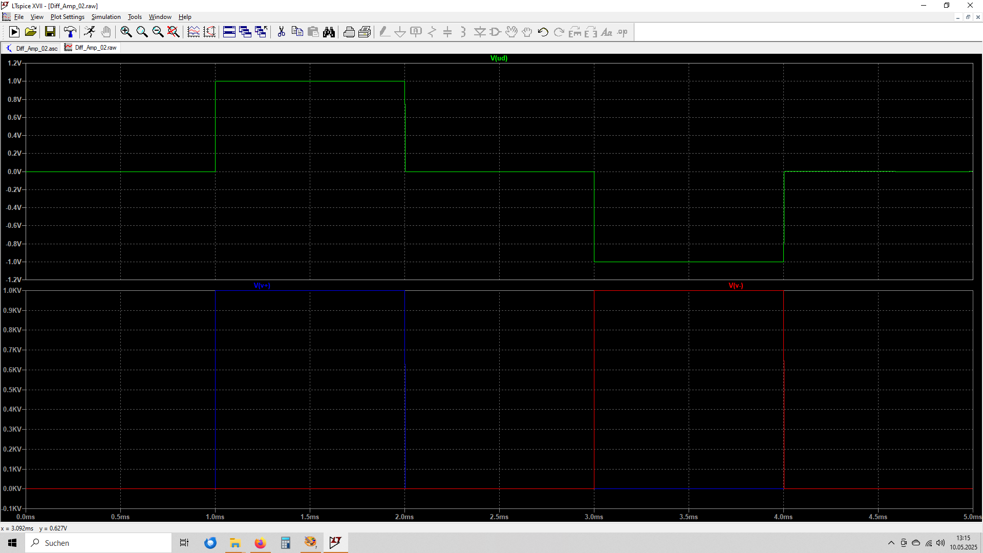

Man kann sowas auch mit einem Differenztastkopf messen. Dazu nimmt man
einfach zwei dieser HV-Teiler und einen OPV und baut damit einen
HV-Differenztastkopf. Dann kann man damit beliebig gepolte und geerdete
oder auch potentialfreie HV messen. Das hab ich mal für einen 5kV Aufbau
gemacht. Siehe Anhang. Der kann sogar relativ schnelle Signale messen.

Das ist nicht das Problem. Sondern die Isolationsspannung, welcher er
dauerhaft ausgesetzt ist. Wenn die HV-Quelle WIRKLICH potentialfrei ist
und du warum auch immer die Eingangsmasse an den falschen Pol der
HV-Quelle anschließt, sieht das Ding die volle Isolationsspannung.
von Wolf17 (wolf17)
Die Hochspannung floatet also. Ist das unvermeidbar? Ganz ohne Erdbezug
weiß man nie genau, wo das Potential liegt.
Wenn die Spannung GND1-GND unbestimmt ist, würde ich zwei
Hochspannungsteiler vorsehen: Vbus-GND und GND1-GND. Dann einen
Differenzverstärker. Das ganze ohne fragwürdige Isolation.
2kV an 10MR sind 0,4W, ich würde den Teiler hochohmiger machen.
Hochspannung an kleinen SMD ist mir suspekt. Ich schlage bedrahtete HV
Widerstände vor, dann ist man auch mit etwas Verschmutzung noch sicher.
https://www.mouser.de/ProductDetail/Vishay-BC-Components/HVR3700003304JR500?qs=gQQ%2FpDEpiRJtXyzBKzREkw%3D%3D
