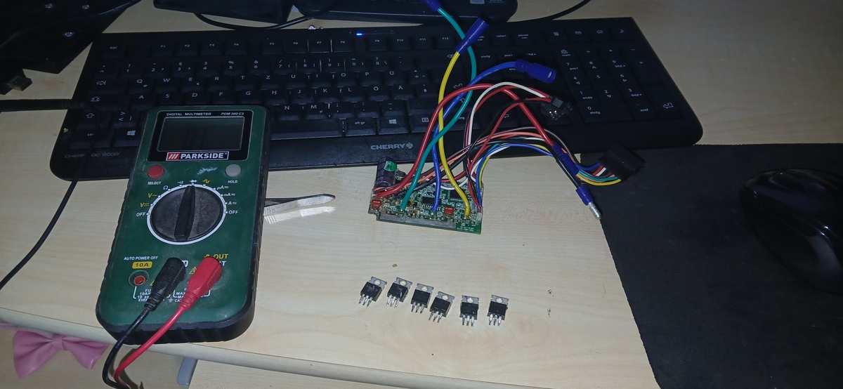

Hallo zusammen
Bei meinem E-Bike Controller 250w 20" ist ein MOSFET oder mehrere
defekt. Ich habe alle rausgelötet und drei davon haben kubische Werte
und die anderen drei schwanken mit den Werten.
Nun möchte ich alle sechs ersetzen.
Verbaut waren K80E08K3 N-CHANNEL 75V 80A 200W 0.0009 R
Ist das schlimm wenn ich durch diese MOSFETs ersetze IRF2807 N-CHANNEL
75V 80A 220W 0.0013 R ?

von Jens G. (jensig)
Da weiß ich jetzt schon, dass falsch (mit offenem Gate?) gemessen wurde.
Mit dem Messgerät auf Diodentest, kurz mit rot (plus) den ganz rechten
und mit schwarz (minus) den ganz linken Anschluss berühren. Das sperrt
N-FETs, dabei darf kein "Messwert" sichtbar sein. Wenn irgend ein
"Messwert" beim ersten Anschluss messbar ist, dann ist der FET hin. Es
darf kein Strom über diesen Anschluss fließen, auch nicht beim Messen.
Wenn bis dahin alles stimmt, dann mit rot an den rechten Anschluss und
schwarz an den mittleren, dabei muss irgendwas um 400mV (die
Durchlassspannung der Body-Diode) messbar sein.
Als Gegenprobe nochmal rot an den mittleren Anschluss und schwarz an den
rechten, dabei darf kein Messwert sichtbar sein (Voraussetzung FET
gesperrt).

von Peter (steinismd)
Danke für die ausführliche Beschreibung👍 aber es gibt genug Videos auf
youtube wie die mosfets getestet werden können.
Bei zweien Fets stieg der Wert kontinuierlich an und dies zufolge gehe
ich stark von aus dass sie defekt waren.
> und dies zufolge gehe ich stark von aus dass sie defekt waren.
Im eingebauten Zustand getestet?
Naja, dann noch viel Spaß mit Deinen tollen Videos, dann brauchst Du ja
keine Hilfe und kriegst den Rest bestimmt auch alleine hin.
Oben hochgeladenes Bild zeigt dass  die mosfets alle Lose auf dem Tisch
liegen mit einem testgerät. Ja ich habe alle im ausgebauten Zustand
getestet.
Ich habe schon Pferde kotzen sehen, egal was alles so ausgebaut neben
der Platine und dem Messgerät auf einem Tisch gelegen hat. Daß irgend
ein Messwert bei einem defekten FET kontinuierlich ansteigt, ist eher
untypisch - normalerweise mutieren defekte FETs zu Drahtbrücken mit drei
Anschlüssen und wenn man dann den Strom nicht unterbringt, verkokelt das
Gehäuse.
Schau bitte nach, ob die Ansteuerung bzw. Gate-Beschaltung für die FETs
intakt geblieben ist.

Die Frage ist halt, ob du das auch richtig gemacht hast. Schwankende
Werte gibt es da nur wenn man es falsch macht.
Ganz genau. Wichtig ist es, die Ansteruerung zu überprüfen, ob die alles
überstanden hat.
Bei schwankender Luftfeuchtigkeit gemessen?
