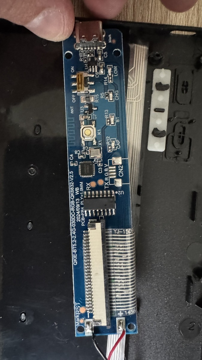

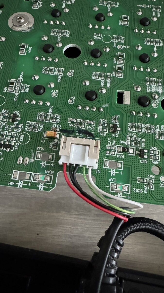

Hallo zusammen!
Ich möchte gerne eine normale Tastatur zu einer Bluetooth Tastatur umbauen. Dazu habe ich eine günstige Bluetooth Tastatur gekauft. Nun hat diese einen Flachbandanschluss.
Meine normale Tastatur hat fest verlötete Tasten, LED etc. und einen 5 poligen Stecker.
Ist es technisch möglich, die zwei zu verbinden? Leider wurde ich nicht fündig, bisher. Hat jemand ein ähnliches Projekt?
Kurz zum Warum: Bei der Bluetooth-Tastatur hängt die Tastenmatrix an dem Folienstecker, bei der Kabelgebundenen gucken wir auf USB - 5V, D+, D-, GND und Schirmung.
Im ersten Fall sind an der Verbindung also die nackten Tasten. Danach kommt die Auswertung, die aus Zeile drei, Spalte sieben einen Tastencode für "t" macht und dieser geht dann an das Funkmodul und drahtlos an den Empfänger, der den über USB an den PC weiter gibt.
In zweiten Fall ist das alles auf der Platine mit drauf und am Kabel kommt nur der Tastencode über USB an.
Man könnte nun versuchen, herauszufinden, an welcher Stelle die Tastenmatrix der Kabeltastatur angreifbar ist, aber das wird ein Drahtverhau und geht zu ca. 90 % schief mit Totalverlust der Tastatur.
