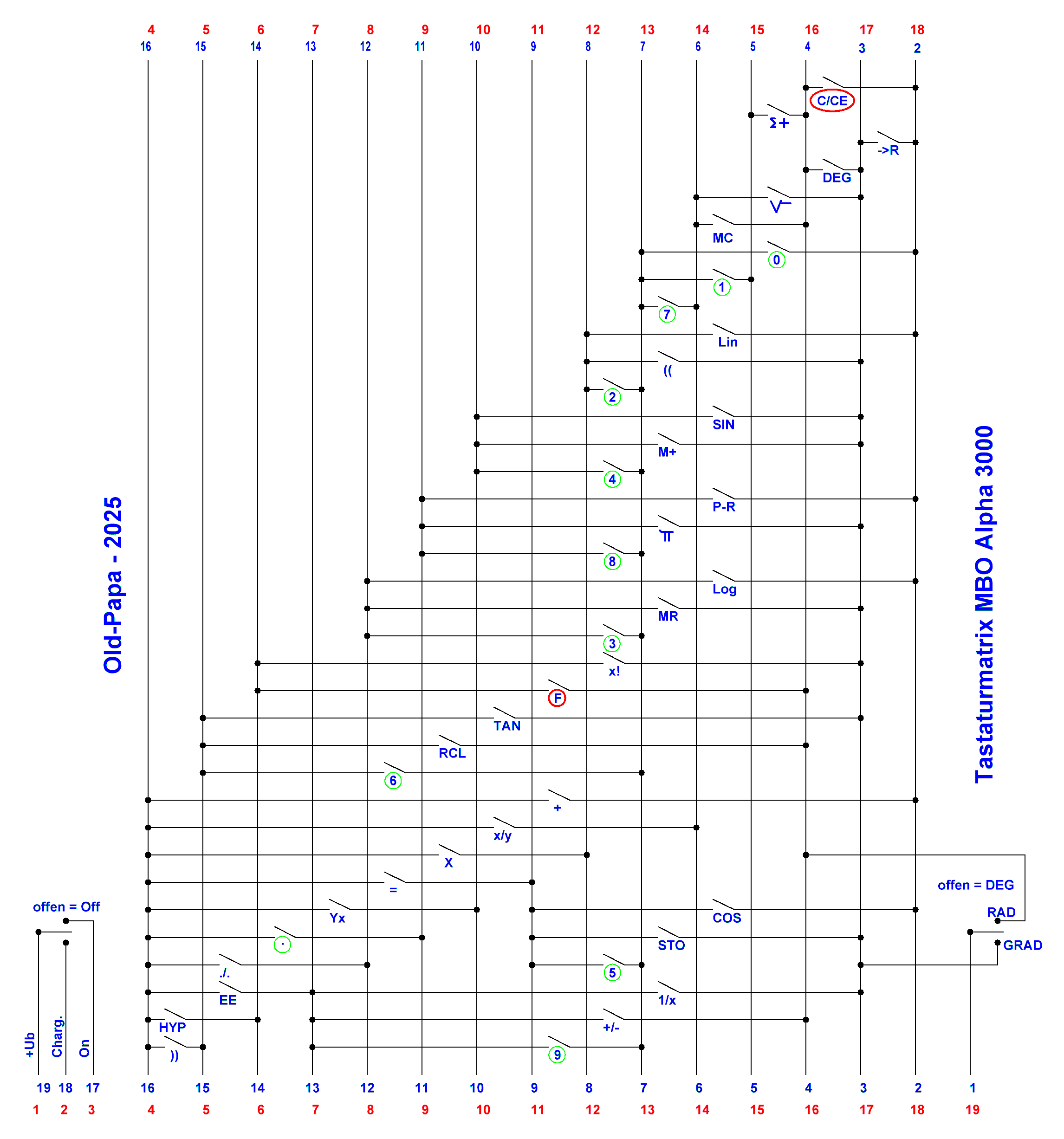

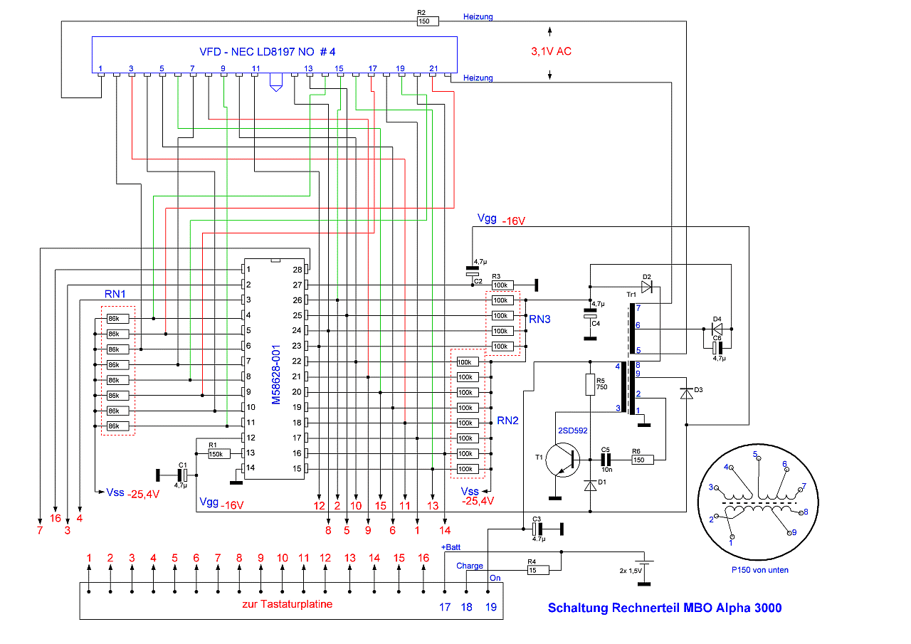

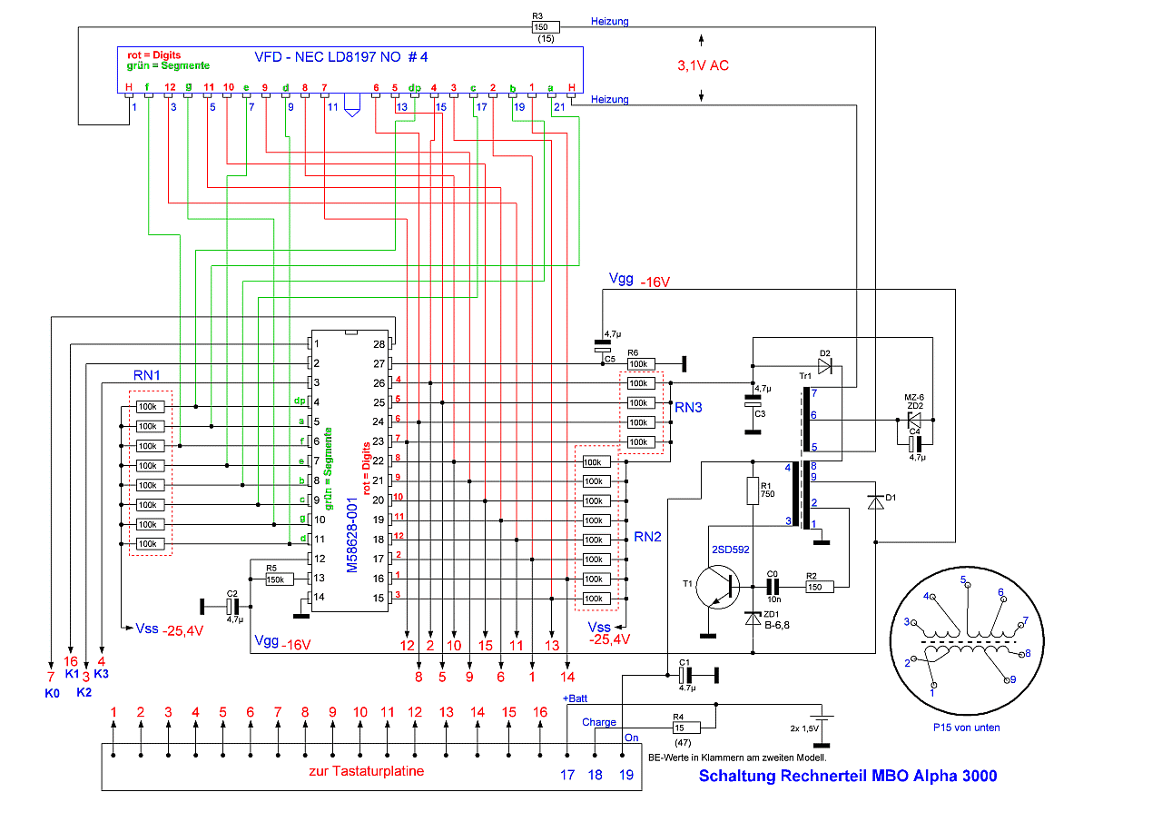

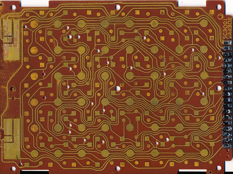

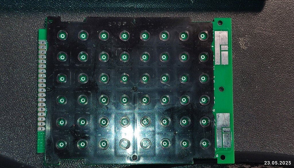

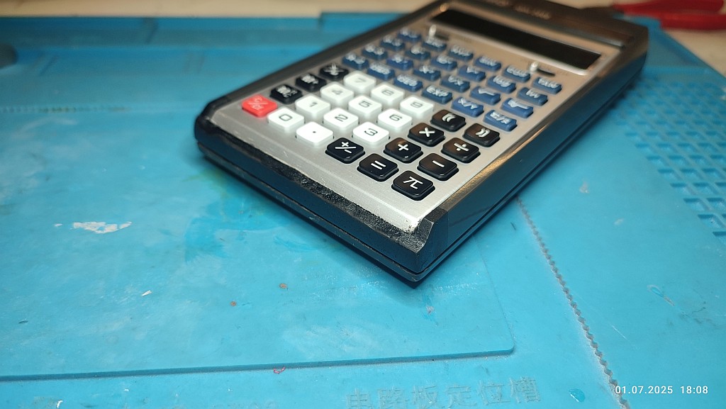

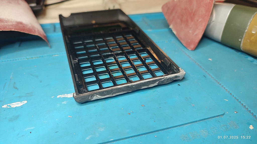

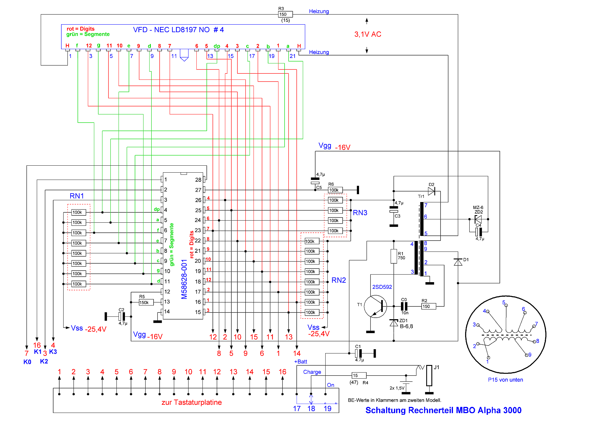

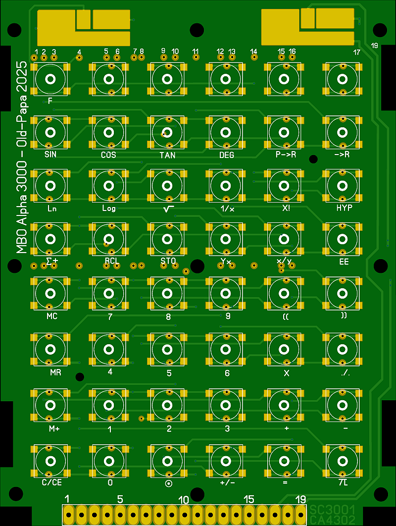

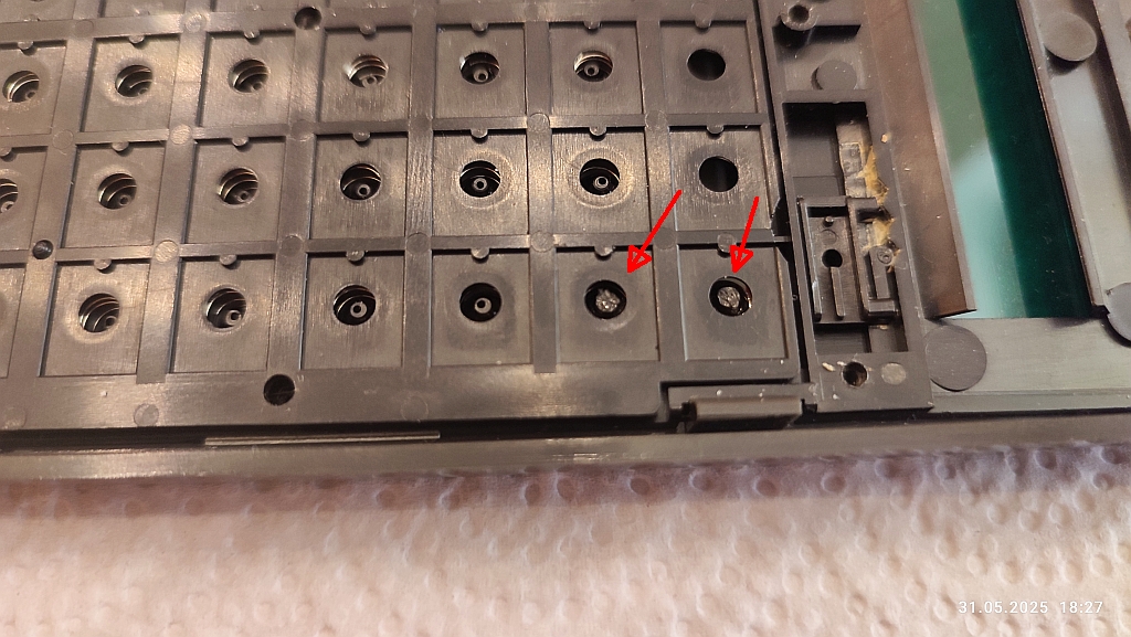

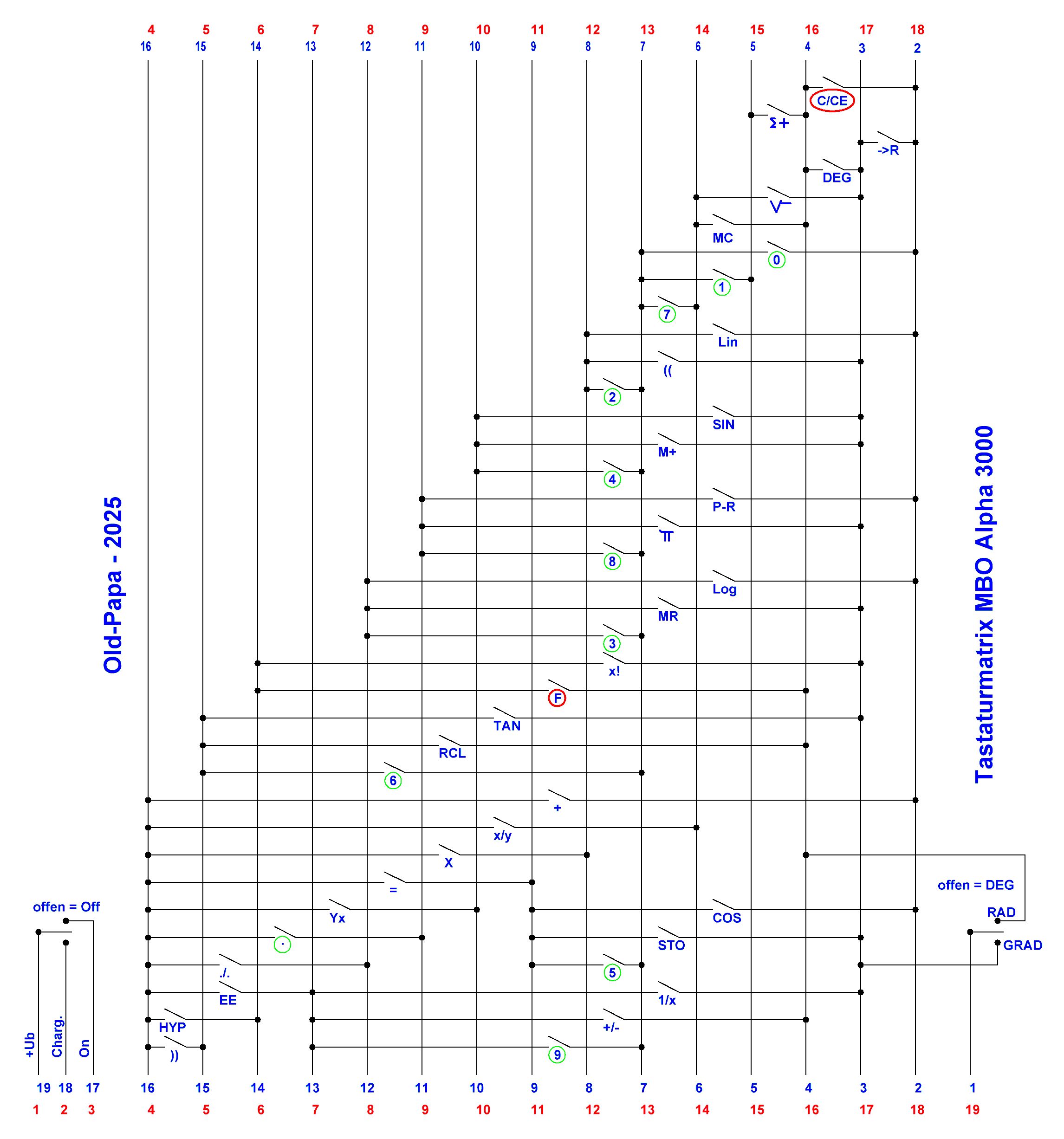

aus nostalgischen Gründen bin ich dabei einen sehr alten MBO Alpha 3000
wieder "aufzuziegeln". Das Ding hat eine jämmerlich gestaltete
Tastenkonstruktion mit mehreren Teilen (darf nie auseinamnderfallen) und
hatte von Anfang an immer mörderliches Tastenprellen.

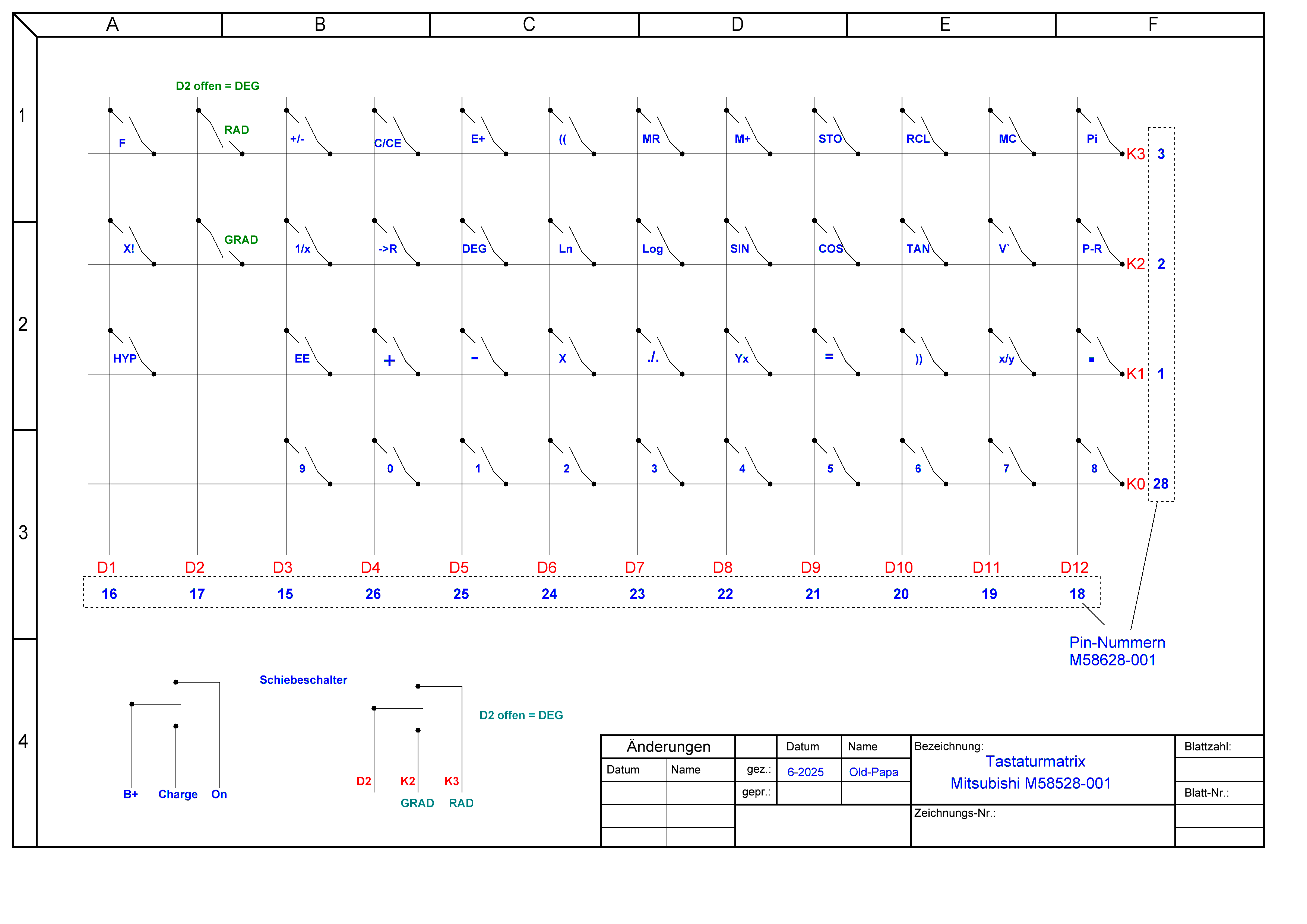

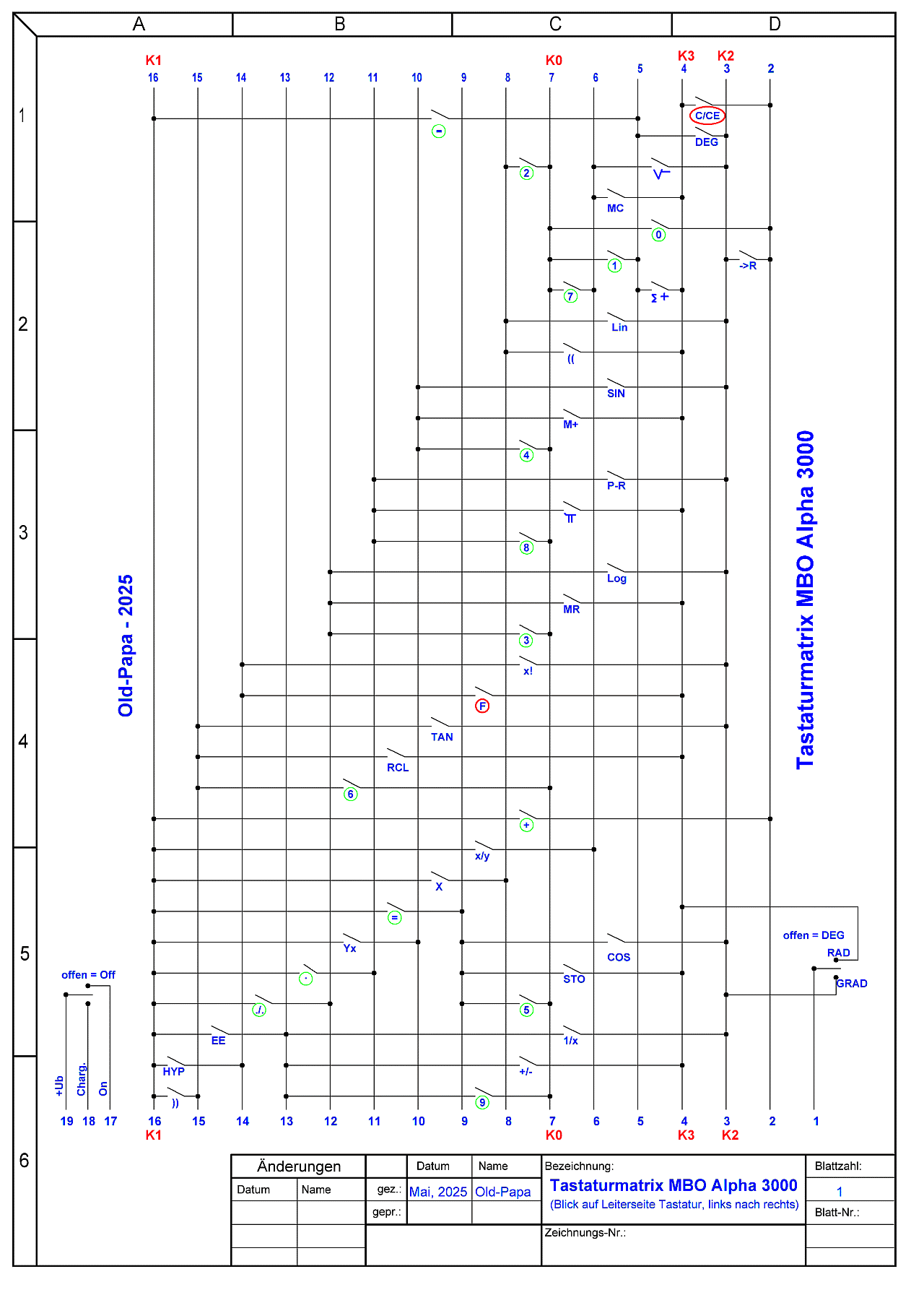

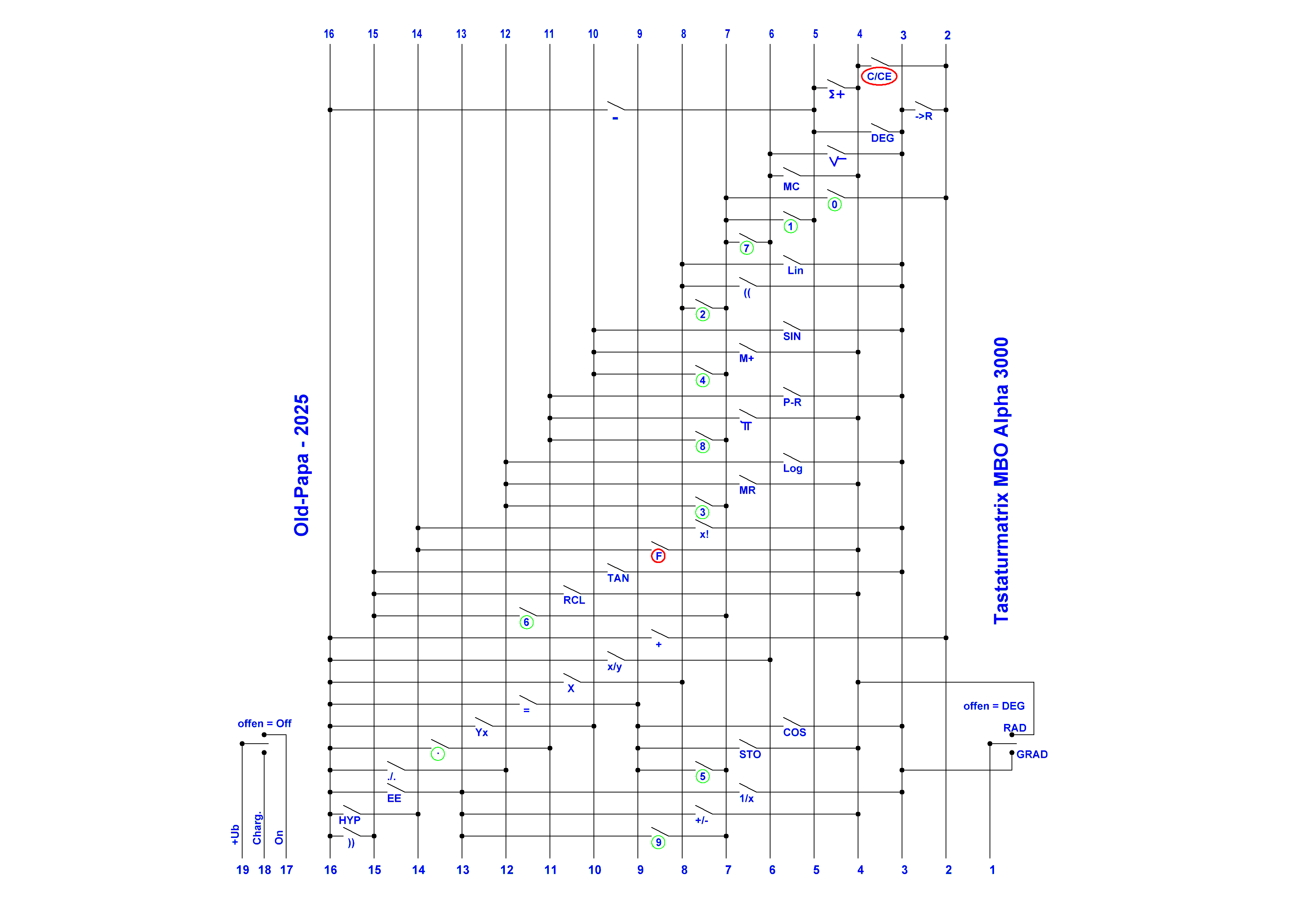

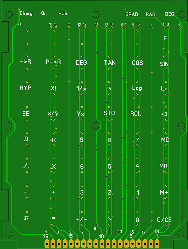

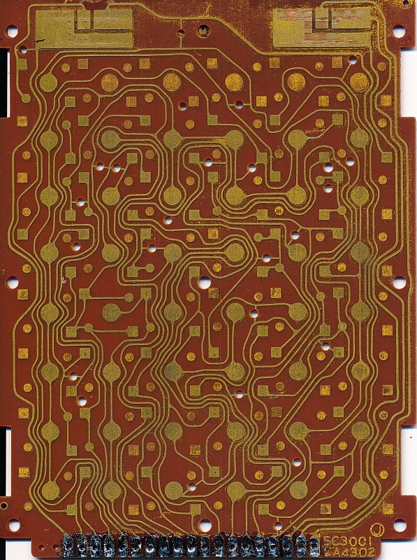

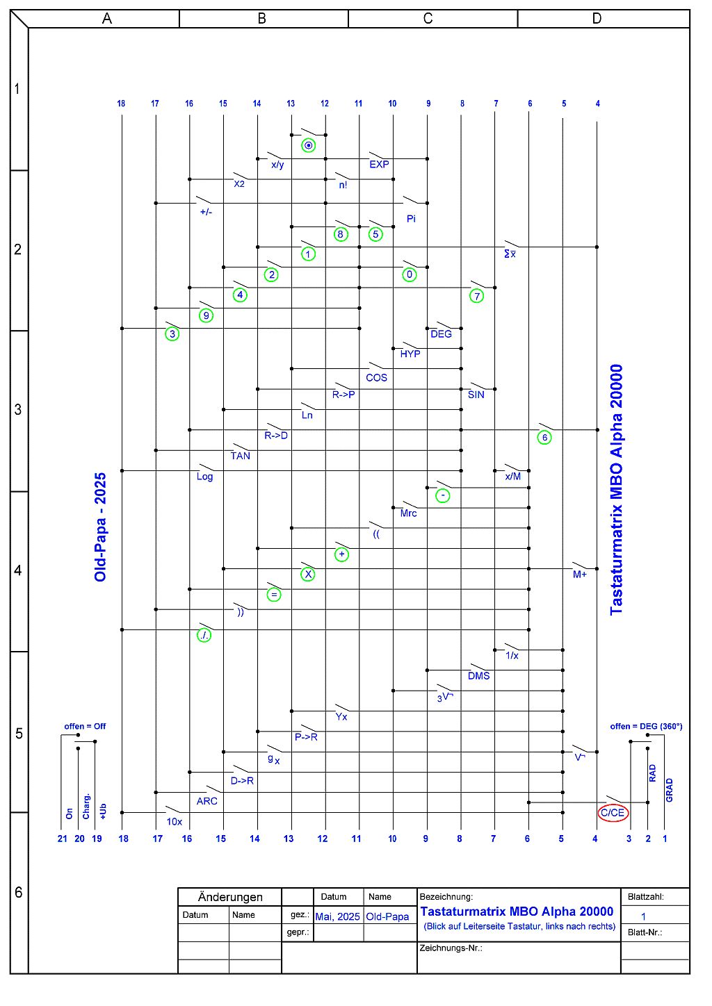

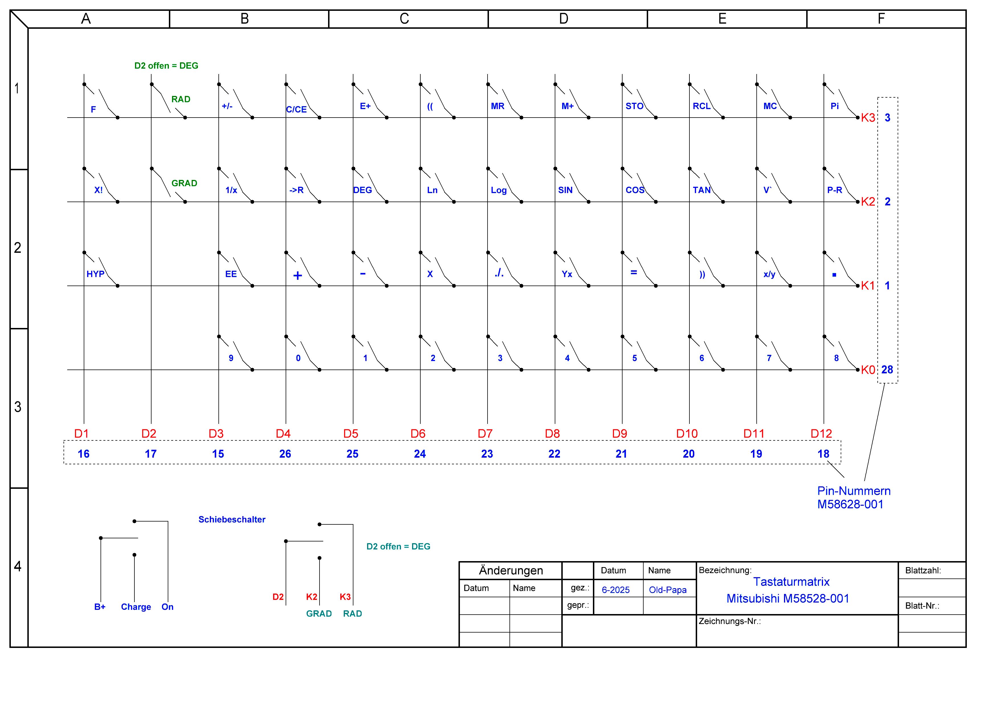

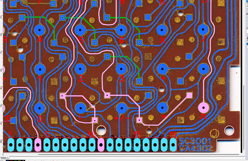

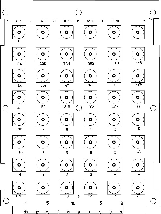

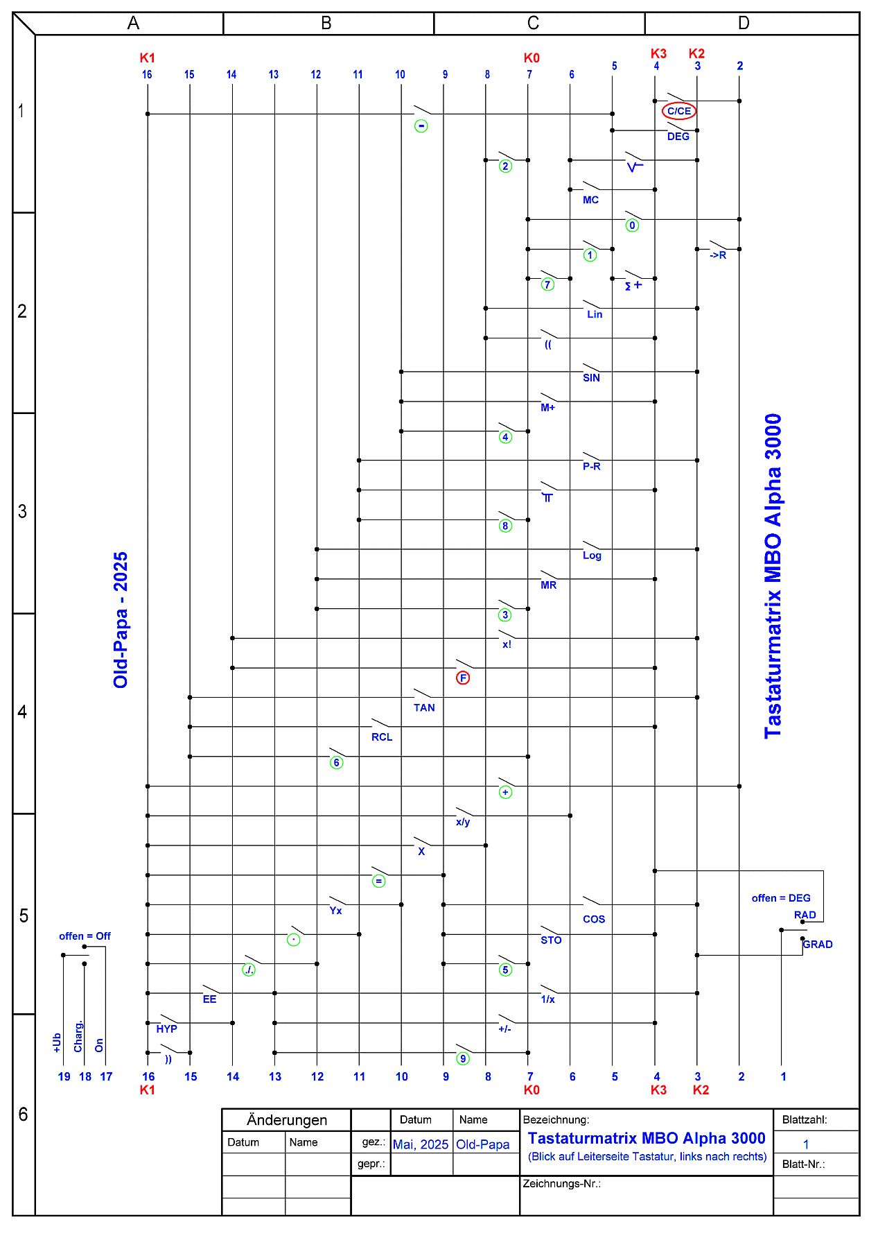

Die (separate) Tastaturplatine habe ich neu gezeichnet und werde sehr
flache "Tactile-Switch" vom Ali verwursten (sind im Zulauf).
Mit viel Mühe habe ich die Tastaturmatrix ausgeklingelt (leider keine
klassische 8x8 oder so Matrix), soweit, so gut.

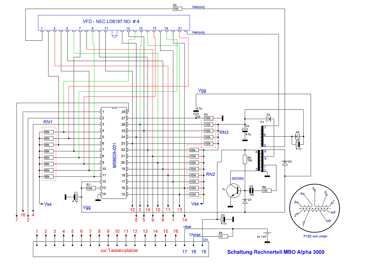

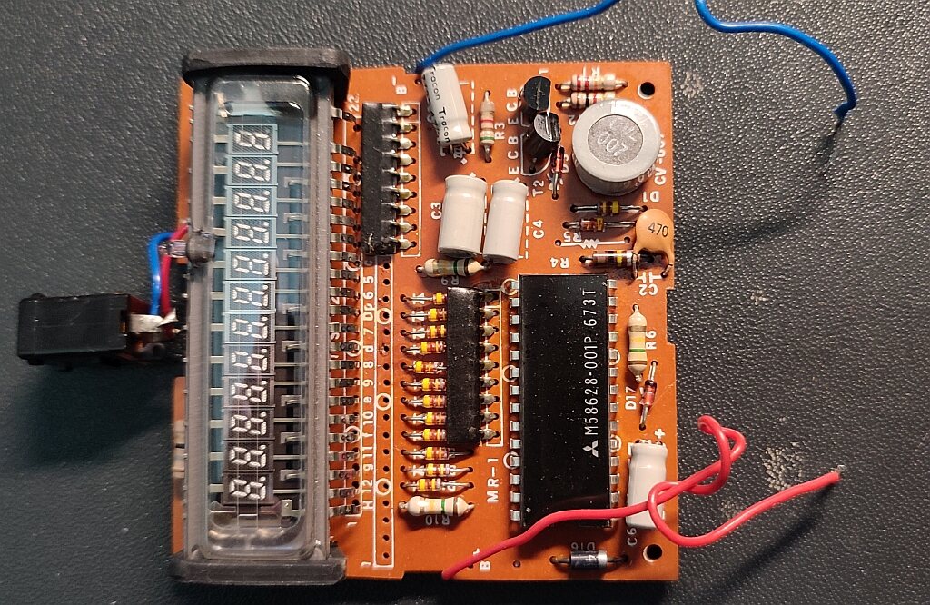

Was mir noch fehlt ist das Datenblatt zum M58628-001 von Mitsubichi. In
einschlägigen Foren und Blogs habe ich einiges zum IC und zum MBO
gefunden, doch weder Datenblatt zum IC noch BDA vom MBO Alpha 3000 (zum
2000er habe ich)

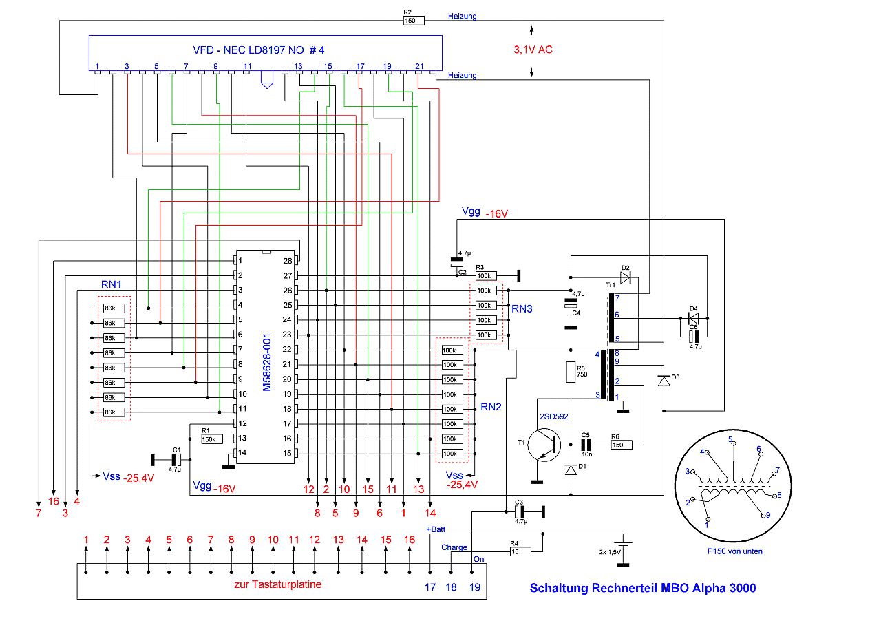

Wie schon geschrieben, die Tastaturmatix habe ich ja, der Rest ist (bis
auf Display) auch kein Hexenwerk. Die Pinzuordnung im Display
interessiert erstmal nicht.
Old-Papa

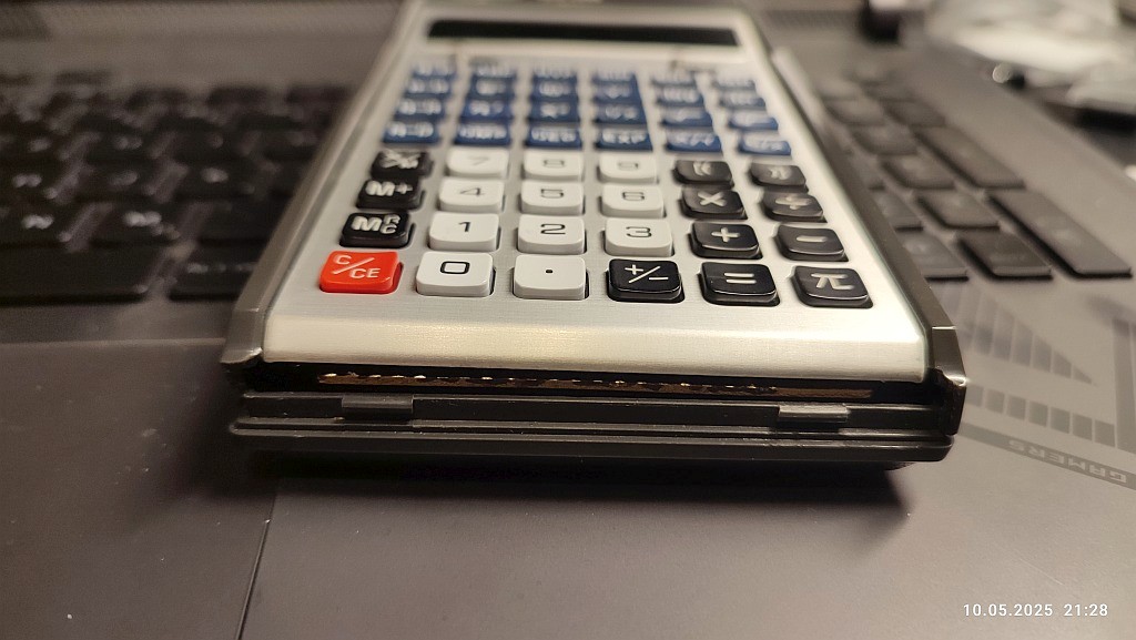

Das Datenblatt zum M58628-001P kann ich wohl vergessen.

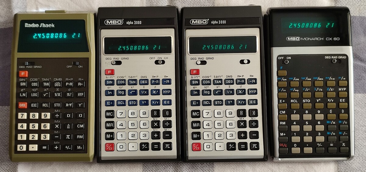

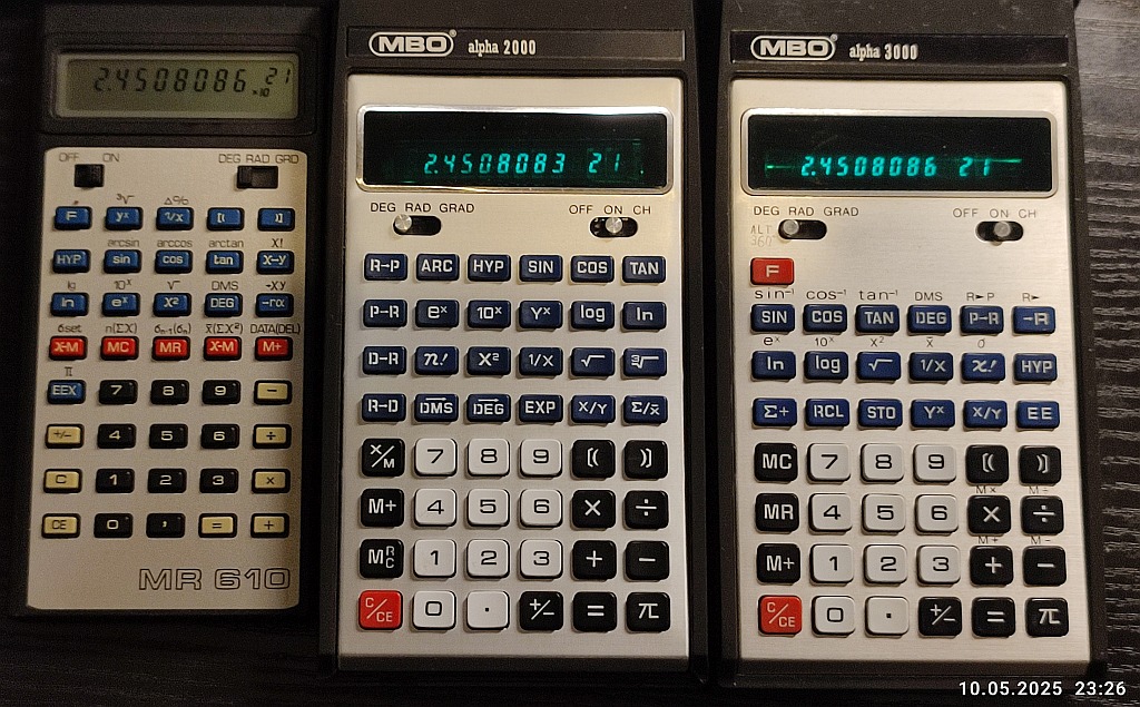

Der außerdem vorhandene MBO Alpha 2000 hat einen NEC µPD952C verbaut,
das wird wohl auch aussichtslos sein.
Übrigens: Der NEC rechnet falsch (bzw. rundet falsch)!
88 hoch 11 ergeben eigentlich 2450808588882738675712 (sagt das
allwissende Google), was man auch auf 24508086 E21 aufrunden kann,
dieses Ding rundet aber auf 24508083 E21 ab!
Die nächste Marsmission sollte damit nicht berechnet werden ;-)
Old-Papa

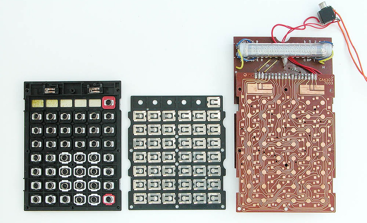

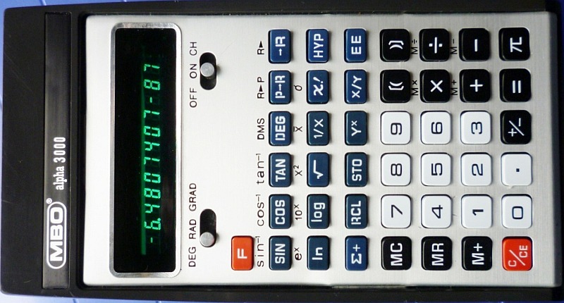

PS: In dem Foto sieht man auch, warum mir die alten Dinger lieber sind.
Das Display kann ich vom Bahnhof aus sehen und die Tasten auch mit
altersgerechten Wurstfingern bedienen.

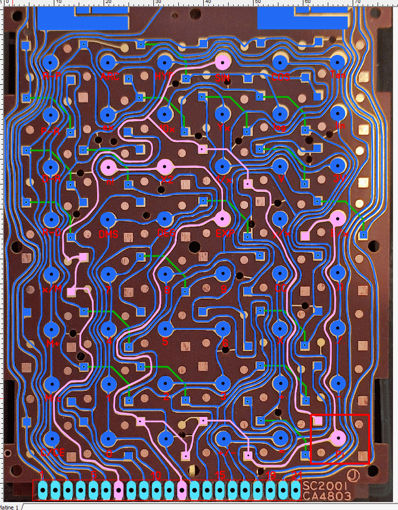

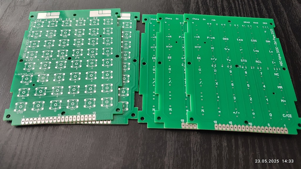

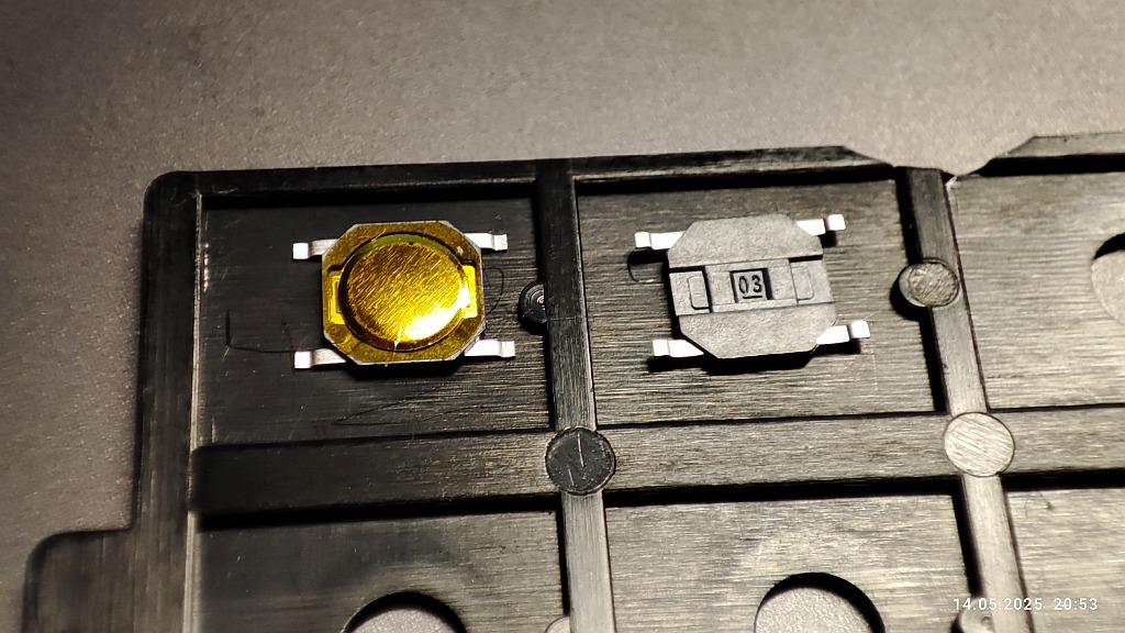

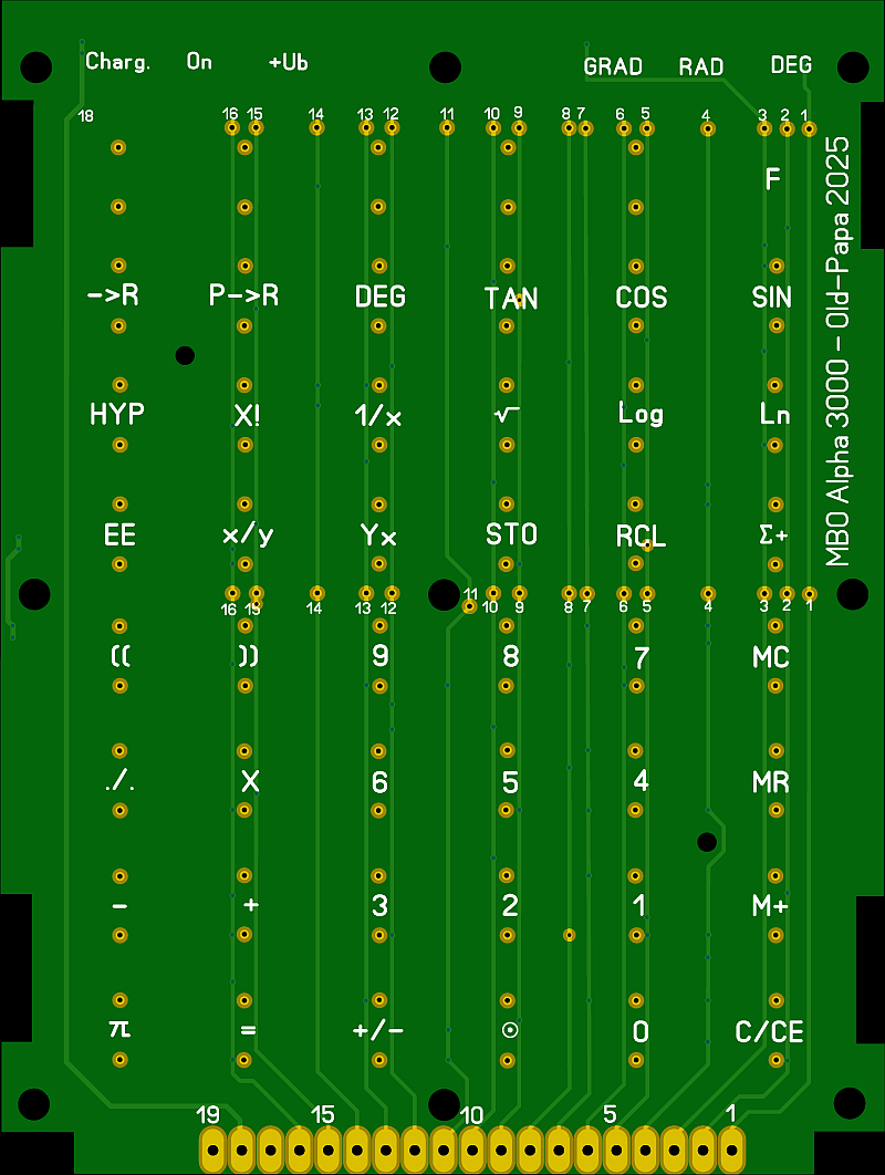

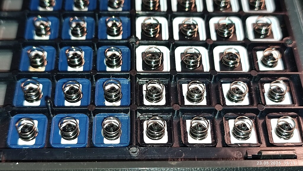

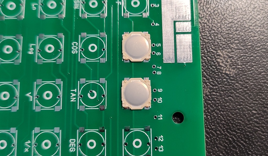

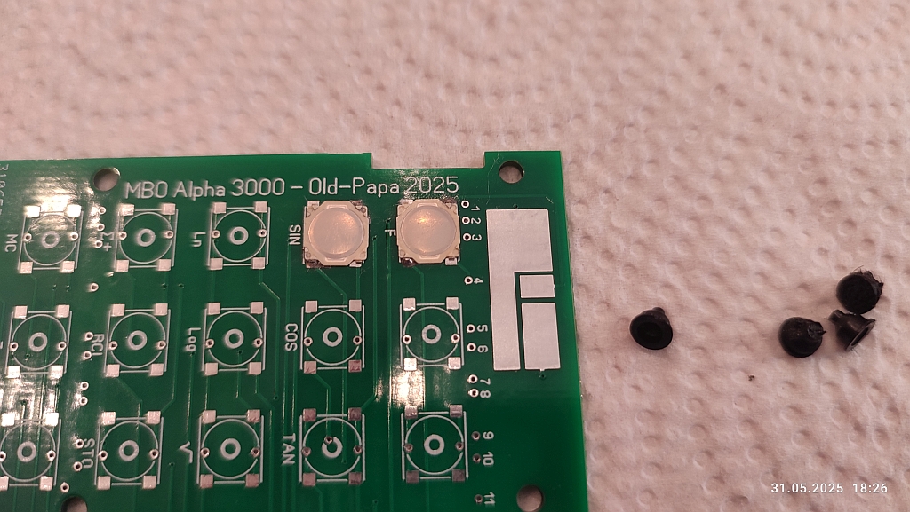

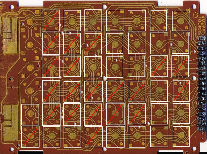

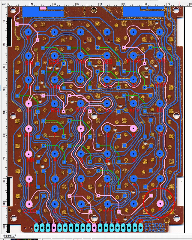

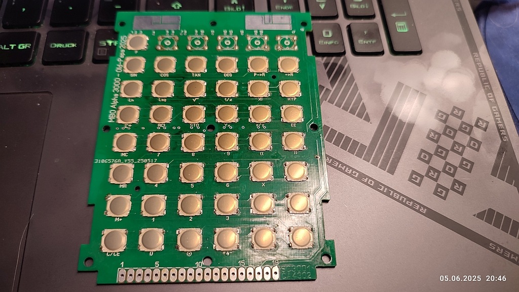

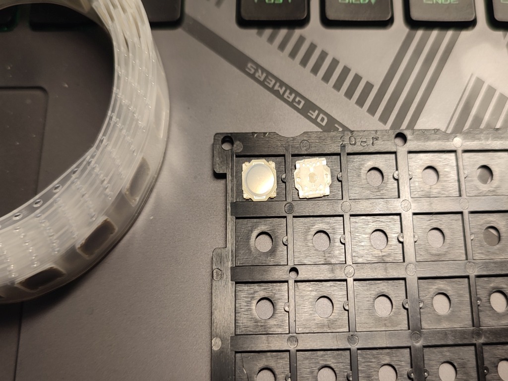

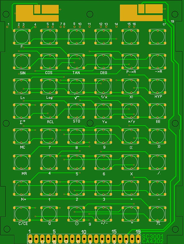

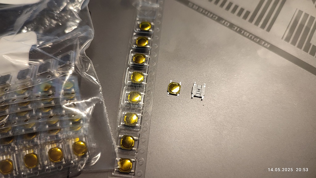

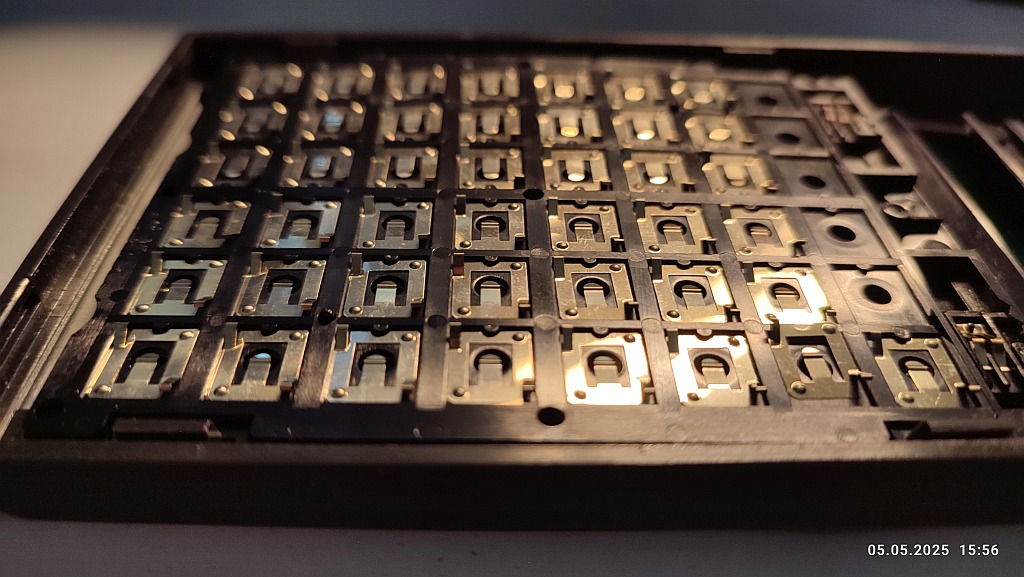

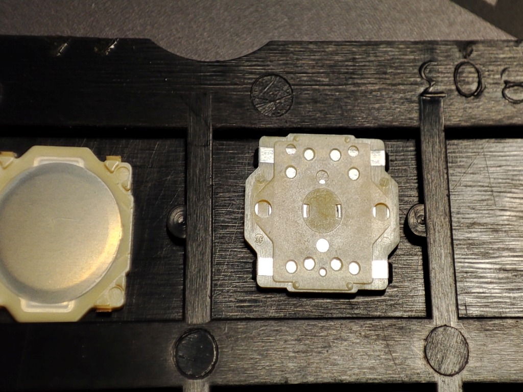

So, die "Tactile-Switch" vom Ali sind heute gekommemn.
Mal sehen, wann ich die Leiterplatte dazu zeichne, einen ersten
Aufschlag dazu habe ich ja schon gemacht.
Mit nur 0,6mm Bauhöhe passen diese bestens in die "Taschen" in denen
vorher die Kontaktfedern saßen. Diese hatten ja noch zwei "diagonale
Beinchen", mit denen das Singnal zu benachbarten Tasten geführt wurde,
sie dienten also als Kontaktbrücke (in rot eingezeichnet). Das war die
zweite Stolperstelle, die zum Prellen der Tasten geführt hatte. Einmal
der eigentliche Mittenkontakt auf das Pad der Platine und eben auch der
wackelnde Kontakt dieser Kontaktbrücken.
So, die Herausforderung wird sein:
1. Die neuen Taster so zu positionieren, dass sie exakt in die Taschen
passen und...
2. Die Löterei der winzigen Anschlüsse.
Ich werde mir erstmal niedrigschmelzende Lötpaste beschaffen.
Die neue Platine wird doppelseitig ausgeführt, so entfällt das im
Original krude Gewurschtel der Leiterbahnen.
Und das alles nur "zum Spaß..." ;-)
Old-papa

von Old P. (Firma: nix) (old-papa)
So, heute sind nach vielen Irrwegen endlich die vor "Wochen" bestellten
"Tactile-Switch" angekommen. Diese sind mit rund 4x4x0,8mm deutlich
kleiner, die 0,8mm Bauhöhe passen gerade so noch rein, doch sie sind
deutlich härter im Federweg (klar, sind ka kleinere "Knackfrösche"
drauf). Die gut lötbaren Anschlüsse sind auch nicht zu verachten, doch
für einen Taschenrechner finde ich die zu hart.
Ich werde also die größeren nehmen, die deutlich weicher "klickern",
auch wenn dadurch die Leiterbahnführung etwas enger wird.
Old-Papa

Diese ulkige Tastenkonstruktion haben damals einige benutzt, einfach
grausam!
S. Foto:
Die eigentlichen Tasten (links im Bild kopfrum) haben kleine Federn zur
Rückstellung, da innen drin sitzen kleine Stößel aus Hartgummi und diese
wiederum drücken dann auf die Federkontakte der in der Mitte gezeigten
Baugruppe, Diese wird über die Tastenreihe gelegt und durch die
vorhandenen Bohrungen (s. meine anderen Fotos) wird der eigentliche
Kontakt in der Mitte der Federn auf die kopfüber aufgelegte Platine
gedrückt. Sowie die ursprünglich vergoldete Platine auch nur einen Hauch
von Oxydation oder Dreck drauf hat, ist Essig mit Kontaktierung.
Außerdem werden viele der Kontaktfedern gleich zur Signalweiterleitung
zu anderen Tasten benutzt, auch diese Kontakte wackeln!
Old-Papa
Und weiter mit dem Sinnlosprojekt....
Gestern habe ich noch ein paar falsch angeknüpperte Leitungen gefunden
und auch meine mühsam ausgeklingelte Tastaturmatrix hatte noch Fehler
bei Pin 2-4. Irgendwie bin ich bei der Nummerierung auf der Rückseite,
aber Blick von vorne auf die Tasten durcheinander gekommen. "Minus"
hatte ich ganz vergessen.....
Ich habe aber vor Tagen schon die Originalplatine als Bild im
Layoutprogramm hinterlegt und stumpf alle Linien unter starkem Zoom
nachgezeichnet (die durch die Federn gebildeten Brücken als Leiterbahn
auf die Rückseite).
Ich konnte dann immer die beiden Punkte je Taste anklicken und sehen,
wohin die Leitungen gehen. Das fricklige Durchklingeln hätte ich mir
sparen können. Im Foto "leuchten" die Zuleitungen zur Taste "Pi", das
hat gut geklappt.
Hier also die korrigierte Tastaturmatrix.
Die Schablone zum Positionsvergleich habe ich (als Lichtpult) auf mein
Tablet gelegt und die Lochplatte darüber. Die Tasten sitzen zueinander
richtig, doch insgesamt muss ich etwas verrücken, damit das mit den
Schraubenbohrungen passt. Etwas verzerrt auch das Foto, ist halt nur
eine Handykamera, die eigenen Augens sehen das richtiger... ;)
Heute abend geht die Platine zum Chinamann... ;)
Old-Papa
So, hier noch die finale Platine, erstmal als Gerber-Viewer-generierte
Bilder.
Ich musste noch zwei Positionierbohrungen hinzufügen, so sollte alles
passen.
Mal sehen, was der Chinamann (JLCPCB) dann und vor allem wann liefert.
Bis dahin erstmal Funkstille.
Old-Papa

JLCPCB hat mal wieder Hänger, ich bekomm das Zeugs nicht in den
Warenkorb.
Ich habe mich dazu durchgerungen nur als verzinnt (Blei) zu bestellen.
Die Vergoldung an den beiden Schaltschiebern würde wie ganz oben zu
sehen, kaum wirklich lange halten. Zinn kann ich bei Bedarf erneuern,
Gold nur mit einigem Aufwand.
Old-Papa
Oha....
In meiner korrigierten Tastaturmatrix war doch noch ein Fehler, Taste [(
geht von Pin8 an Pin4 (nicht Pin3).
Meine Platine ist aber korrekt. - Uff!
Die Pin-Nummern beziehen sich übrigens auf den Verbinder zwischen
Tastatur- und Rechnerplatine, wobei Pin 19-17 vom Powerschalter liegend
gezählt werden.
Old-Papa
Die Platinen sind da ;-)))
So rein optisch passt alles zusammen, auch die Tactile-Switches passen
auf die Pads. Ich werde mit niedrigschmelzender Lötpaste arbeiten und
das Ganze in meinem Ofen zur Pulverbeschichtung. Den kann ich sehr genau
einstellen, eine wirkliche Temperatur-Rampe bekomme ich aber nicht hin.
Für den Hausgebrauch sollte das reichen. Ich hoffe, dass sich die
Switches dann im flüssigen Lot von selber gut ausrichten. So
Hundertprozent genau muss das nun auch nicht, die relativ
großen"Knackfrösche" klickern noch gut, wenn man nicht exakt die Mitte
trifft.
Eine Falle gab es aber doch: Die Platinen sind eigentlich zu dick! Ich
hatte die oroginale nie in der Dicke gemessen, nun habe ich 1,6mm wo
besser 1mm gewesen wären. Eigentlich auch kein großes Problem, im
Rechner ist ausreichend Platz, nur die kleinen Schrauben sind jetzt zu
kurz. Die saßen eh nur ca. 0,8mm tief im Kunststoff, die jetzt
verbleibende halbe Windung hält nichts mehr.
Neue sind im Zulauf, mal sehen, was die Amazonies da mit "M2x6mm" bei
Treibschrauben meinen.

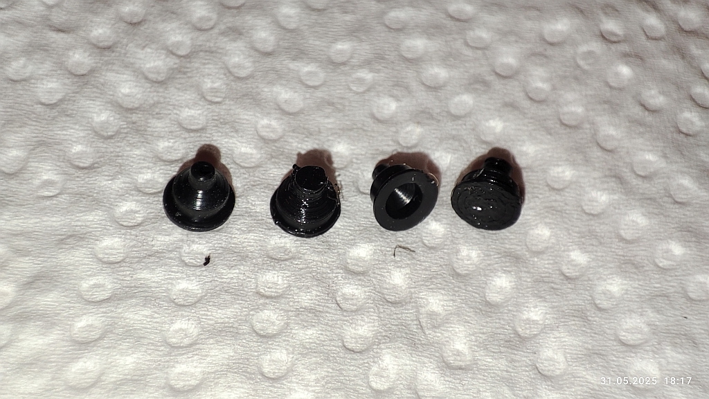

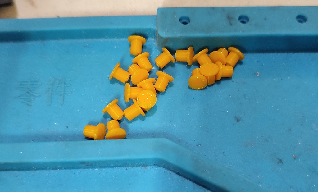

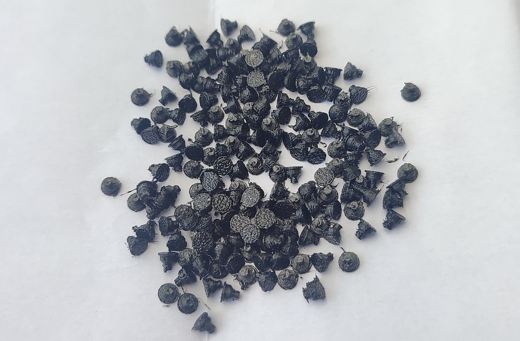

Anbei noch ein Foto der eigentlichen Tastenstößel (schwarz, in der Mitte
der Rückstellfedern), diese liegen nur lose in den Tasten, darüber (auch
lose) die Federn. Von einem anderen Rechner (Alpha 2000) ist mir die
Oberschale mit eingelegten Tasten komplett runter gefallen. 8-( Nachdem
mein Nackenhaar sich wieder gelegt hatte, bin ich auf Knieen durch mein
Arbeitszimmer gekrochen.... :-(((
Aber: Alles wiedergefunden!
Old-Papa
Und zum Feierabend (nach DFB-Pokalfinale 2025) ein Suchbild.
Der 1000-1er funktioniert mit allen Tasten gut, hat aber die wenigsten
Funktionen. Der 2000er hat zwar mehr Knöppe aber der 3000er durch die
Zweitbelegung einiger Tasten die meisten Funktionen. Sowohl beim 2000er
als auch beim 3000er wackeln die Tasteneingaben und der Powerschalter.
Zum 3000er habe ich kein originales Handbuch, aber das vom Elite-7004-SR
passt perfekt, da ja bei diesem auch der Mitsubishi M58628-001 verbaut
wurde. Die Tastenposition ist bei dem etwas anders, doch da alles
hardgecodet ist, ist die Position egal. Ein "Diamant 7003" hätte zwar
die richtigen Tastenpositionen, doch auch für diesen fand sich kein
Handbuch.
Beim 3000er hat ein Vorbesitzer idiotischerweise "Alt 360°" eingekratzt,
doch ich habe ja noch einen Zweiten. Bei dem fehlt aber die Beschriftung
über dem Powerschalter, also ein Fehldruck, das wäre bei Münzen richtig
Geld wert. ;-)
So, wer findet noch den einen (meinen) Fehler bei den dreien?
Old-papa

Oha, jetzt sind ein paar Tage ins Land gegangen.
Ich hatte ein paar ges. Probleme (ab Montag vielleicht 2-3Tage
Krankenhaus) und eine Falle lauerte dann auch noch.
Die ursprünglichen Kontaktfedern wurden über kleine Gummistöpsel
betätigt und diese sind butterweich. Ich vermute, die sind im Laufe der
Jahre auch weicher geworden. Nicht jeder Gummi wird härter. Bei dem
zuerst geöffneten Taschenrechner waren diese relativ fest, hier beim
3000er sind die sehr weich. Vielleicht ist das auch eine der Ursachen,
dass keine richtige Kontaktgabe möglich ist.
Wie dem auch sei, die Weichteile schafften es nicht diese gewölbte
"Knackscheibe" der Tactical-Switches durchzudrücken.
Mist aber auch....
Was nun machen?
M2x4mm Schrauben mit Flachkopf würden passen, doch mit Metall auf den
Knackfröschen rumpopeln will ich dann doch nicht.

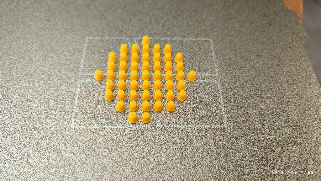

Mein "Drucker-Kumpel" erzählte mir was von TPU, dass sei mit ca. 80er
Shore-Wert vielleicht brauchbar. Ok, 4x3mm kleine Teile sind schon
heftig, er ist aber sicher, sowas drucken zu können.
Heute habe ich zum Test mal 4 Stück machen lassen, die sehen etwas
rustikal aus, sind auch nicht hohl wie die Originale, doch voller
Erfolg!
Im Foto links ein original, dann TPU, dann original und rechts wieder
ein TPU. Die TPUs werde ich noch etwas verputzen.
Zum Test habe ich händisch zwei Tacticals (über Eck) aufgelötet, und
alles montiert. Die Tasten haben einen sehr gefühlvollen Druckpunkt,
genau so wie ich das wollte. ;-)
Er wird mir jetzt mal über 100 Stück drucken (ein paar werden Ausschuss
sein) und dann kann ich die beiden Alpha 3000 neu bestücken.
Die Platinen muss ich ja auch noch löten (Pulver-Ofen)....
Das "Sinnlosprojekt" ufert langsam aus..... ;-)
Old-Papa
Und weiter gehts...
Heute habe ich die TS (Tactical-Switches) verlötet.
Meine erste Arbeit mit Paste und im Ofen.
Ich hatte mir extra noch so einen Vacuumheber für "Pick&Place" gekauft,
das Ding ist gaga, es hält nur für 2-3 Sekunden das Vacuum, dann fällt
das Teil wieder ab. Also nach alter Väter Sitte mit einer Pinzette
gearbeitet.
Da ich keinen Stencil zum auftragen der Lötpaste mitbestellt hatte
(warum eigentlich nicht?), musste ich das händisch erledigen. Dabei
wollte der Pastenkleks ums verrecken nicht auf der Platine bleiben, die
Kanüle zog den immer wieder hoch. Als ersten Versuch habe ich ganz dünn
Löttinktur (Kolofoniumbasis) auf die Platine gepinselt und trocknen
lassen. Das ging dann viel besser, die Paste klebte auf der Platine.
Danach also die TS positioniert und so gut es geht ausgerichtet. In den
vielen Videops zum Thema sieht man immer, dass die BEs im flüssigen Lot
gut einschwimmen und sich zentrieren, dass hat hier nur mäßig
funktioniert, passt aber alles. Das Reflow-Löten in meinem
Eigenbau-Pulverofen ging ganz gut, leider Foto direkt vom Löten
vergessen, daher ein "Symbolbild" der Kiste ;-).

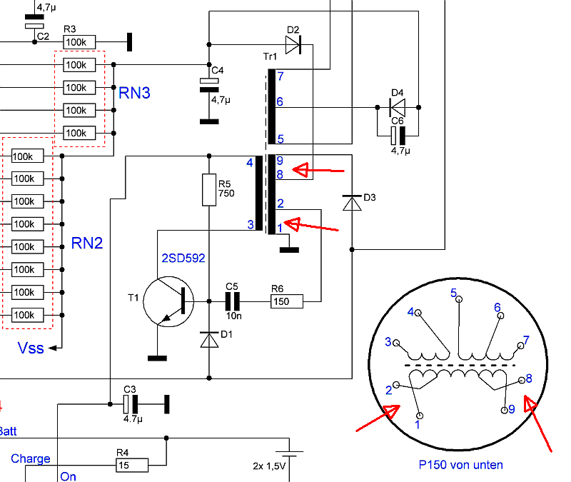

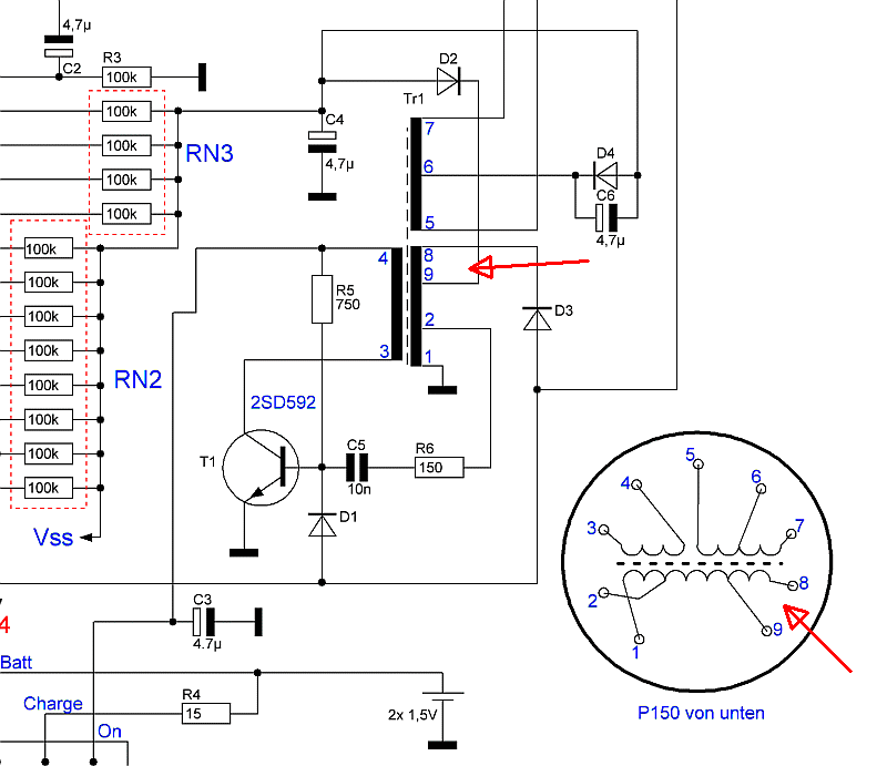

Heute habe ich noch den Schaltplan der Rechnerplatine aufgenommen, dazu
den Übertrager zum vermessen ausgelötet, die Beschaltung des Inverters
ist mir noch unklar (muss ich noch verhirnen)
Old-Papa
von Torsten B. (butterbrotstern)
Bist Du sicher bei der Polarität der Elkos?
Wie hoch sind die erzeugten Spannungen Vgg, Vss, Heizung vor und nach
R2?
Mit welcher Frequenz schwingt der Wandler?
Wie stark hängt sie von der Batteriespannung ab?
Hast Du ein Photo von der Unterseite der Hauptplatine?
Induktivitäten und Polaritäten der einzelnen Wicklungen?
Vielleicht mache ich eine Simulation.
Ja, aber auch etwas irritiert.
> R2?
Habe ich noch nicht gemessen.
Habe ich noch nicht....
Muss ich mal raussuchen.
Die Induktivitäten habe ich nicht gemessen, nur die Widerstände (im
Milliohmbereich) um die (vermutlich richtigen) Anschlüsse zu ergründen.
Ok, dann muss ich nochmal einen Übertrager auslöten und die Anschlüsse
wieder verlängern (für Kelvin-Clips).
Die Bezeichnungen Vss, Vgg und GND stehen auf der Platine, mehr nicht.
Old-Papa

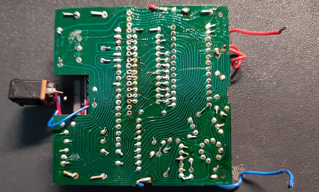

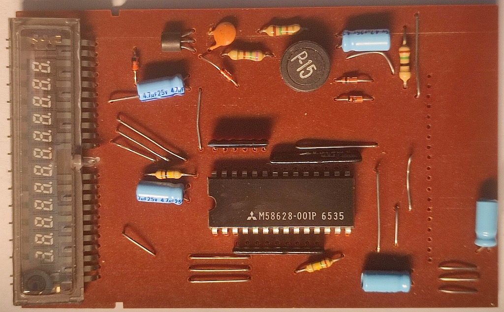

Hier die Unterseite...
Die Oberseite ist im Eröffnungspost.
Die Induktivität müsste ich nochmal auslöten.
Ob Anfang-Anzapfungen-Ende der Spulen so zu 100% stimmen ist nicht
sicher, das ergab sich aus den Widerstandswerten.
Old-Papa
Oups....
Am Übertrager hatte ich Pins vertauscht...
Ob das wirklich so stimmt, kann man eigentlich nur durch Öffnen des
Übertragers herausbekommen, hilfsweise den Widerstand (hab ich gemacht)
oder die Induktivität messen. Ob Induktivität dann genauer ist? Versuch
macht kluch. ;-)
Mal sehen...
Old-Papa
PS: Ich werde mal (an den ausgebauten Übertrager) an die offensichtliche
Primärwicklung 3Vpp 1000Hz Sinus anlegen, mal sehen was sich ergibt.
von Axel S. (a-za-z0-9)
Es sieht zumindest plausibel aus. Typischer 1-Transistor Sperrwandler.
Pins 5 und 7 sind die Heizung des VFD. D4 und vermutlich auch D3 sind
Z-Dioden. Pin 8 und 9 am Übertrager vermutlich vertauscht. D2 richtet
jedenfalls die negative Ruhespannung der Anoden/Gitter (Vss) gleich. D3
dient wohl der Regelung und paßt besser an eine Anzapfung.
Ist aber egal, solange du den Übertrager nicht ersetzen müsstest. Miß
vorsichtshalber die Spannungen an den Wicklungen im Betrieb, falls du
den mal ersetzen mußt.
Herzlichen Dank!
D1 (Basis T1) ist mit B68 bezeichnet, könnte eine 6,8er ZD sein.
D2/3 tragen den klangvollen Namen "T" (was immer das ist ;-))
D4 dann "W", auch nicht besser. Ich könnte die auslöten, doch bei einer
Hartpapierplatine verkneif ich mir sowas lieber.
Ich häng die Rechnerplatine ohne Tastatur mal ans LNG mit 3V und messe
die Spannungen bzw. oszillografiere.
Old-Papa
So, hier noch ein paar Oszibilder und Messwerte (dann ist aber auch gut)
Gemessen mit Fluke 8845A bzw. Rigol MSO2202A:
Vgg = -16V
Vss = -25,4V
Heizspannung 3,1VAC nach R2 dann 2,8VAC
Stromaufnahme bei 3V: ca. 66mA in Ruhe (ohne Rechnerei)
Die Oszillogramme alle gegen GND, außer Pin 5 zu-6 und Pin 5 zu-7
Also, danach ist in meinem korrigierten Plan tatsächlich 8 und 9
vertauscht.
Die Pin-Nummern bezeichnen die Übertrageranschlüsse im Uhrzeigersinn von
unten.
Old-Papa
von H.Joachim S. (crazyhorse)
C4 ist im Schaltplan verpolt.
Stimmt! Habe ich korrigiert.
Hier also der (hoffentlich) korrekte Plan.
Old-Papa
Mist!
C1 war auch verpolt.
Wie kann man hier eigentlich Bilder löschen/ersetzen?
Old-Papa

Und endlich fertig!
Durch Zufall ist mir vor ein paar Tagen noch ein MBO Monarch CX60 über
den Bildschirm gelaufen und dessen Tastenanordnung bzw. -beschriftung
sah verdammt gleich der vom Alpha 3000 aus. Meine Vermutung: Ist auch
dieser Mitsubishi-µC verbaut, aber offenbar ein Nachfolgemodell.
Gestern ist das Ding hier eingetrudelt, es ist der gleiche Chip und das
Ding war so richtig defekt (Batteriekontakte zerfressen, einige Tasten
machten Müll).
Aber: Für die Tasten wurden am CX60 auch ähnliche "TS" wie ich verbaut
habe, verwendet. Diese sind sogar noch etwas härter als meine.
Den Monarchen habe ich inzwischen repariert, vielleicht schreibe ich
noch was dazu. Zumindest ist es die exakt gleiche Rechnerschaltung, aber
auf etwas kleinerer Platine.
Den Alpha 3000 habe ich heute komplett zusammengebaut, er tut wieder.
Testweise habe ich noch im die originalen Gummimöppel etwas
"Universalkunststoffkleber" eingeträufelt, wenn der trocken ist, dann
sind die auch deutlich härter. Verbaut habe ich aber die gedruckten
Teile.
Im Original waren beide Platinen mit dünnen Messingstreifen verbunden,
diese sind aber beim hantieren fast alle durchgebrochen (Messing kann
mit den Jahren spröde werden). Darum habe ich mit dünnem "Silberdraht"
nebst Schrumpfschlauch gearbeitet, das hält bin zum nächsten
Vulkanausbruch in der Eifel. ;-)
Das Reflow-Löten in meinem Pulverofen funktioniert gut, allerdings hatte
ich die erste Platine etwas zu warm gebraten (ca. 220°C). Die zweite
dann nur mit ca. 160°C, denn das verwendete Lot soll bei 137°C flüssig
werden. Diese habe ich verbaut, die dunklere kommt irgendwann in den
zweiten Alpha 3000.
Vielleicht lege ich mir auch noch einen richtigen Reflow-Ofen zu, aber
keinen Eigenbau.... (der Zeit wegen)
Fazit: Das MBO-Ding hat viel mehr Zeit gefressen als veranschlagt, aber
ich habe nun nach so vielen Jahren das Teil endlich voll funktionsfähig.
Wie schon geschrieben: Eigentlich sinnlos, Taschenrechner habe ich auch
in modern im Regal, aber es war halt mein erster und für teuer
"Westgeld".
Ich werde noch irgendwann den zweiten Alpha 3000 umrüsten und auch den
2000er, aber erst, wenn Zeit ist.
Insgesamt hat das aber auch wieder Spaß gemacht, das ist das Wichtigste.
Old-Papa
Nabend!

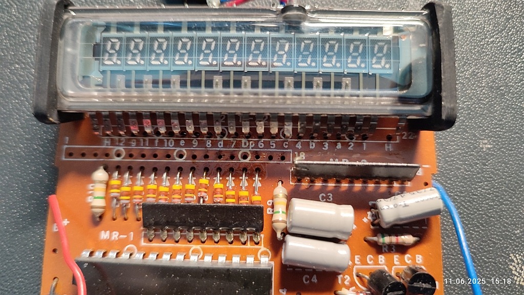

Ich habe nun doch noch den zweiten Alpha 3000 "aufgeziegelt".
Dabei fiel auf, dass dieser ein etwas anderes VFD-Modell benutzt und
auch, dass auf der Platine eine Beschriftung aufgedruckt ist und die
Anschlüsse für das VFD genannt wurden. Dadurch konnte ich den Schalt-
und den Tastaturplan nochmal präzisieren, bzw die BE-Nummern anpassen.
Es sind tatsächlich zwei ZD verbaut, und zwei Widerstände weichen ab
(Heizung und Lade-R). Die Tastaturmatrix lässt sich auf 4
Spaltenleitungen zurückführen (K0-K3), dennoch finde ich meine
Darstellung intuitiver.
In der Mitte mein damals teuer gekauftes Modell (leider mit Alt360° am
Grad-Schalter verunstaltet). Hier wieder 88 hoch 11 gerechnet, einfach
um was anzuzeigen ;-)
Old-Papa

Und hier nun die letzten beiden Rechner mit diesem Mitsubishi-IC
(M58628-001P)
Ja zwei, mir ist bei der Suche nach Unterlagen zum IC noch ein EC-945
von Radio-Shack (Taiwan) zugelaufen.
Auch dieser deutlich defekt, war ja zu erwarten bei den paar Euronen.

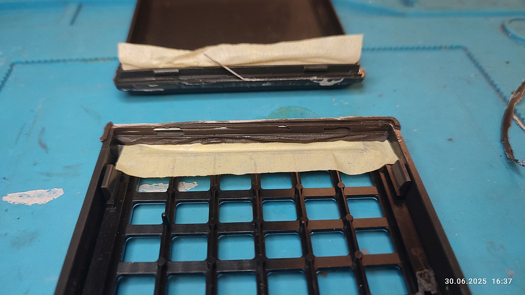

Zunächst also den MBO Monarch CX60 restauriert:
Bei diesem waren nach den Verkaufsfotos offensichtlich die
Batteriekontakte völlig weggefault, doch nachdem ich das repariert habe
(mit dickeren Nickelstreifen zum Akkupunkten), gingen nicht alle Tasten.
Diese sind auch als "Knackfrösche" ausgeführt und haben einen sehr
kräftigen Druckpunkt. Das ganze Tastenaggregat ist aber "verschweißt",
das bedeutet, auf der Rückseite sind dutzende Plastiknippel verschmolzen
worden. Diese habe ich einzeln mit "Warmluft" weich gemacht und durch
die Platine gezogen. Das ging nicht beim ersten mal, aber irgendwie dann
doch.
Oha, irgendwas war in die Tastatur gelaufen, ich vermute Stempelfarbe.
Allerdings will mir nicht in den Kopf, warum dann beim drücken der "+/-
Taste" (Vorzeichen) immer eine Neun erschienen ist. Zumindest hat sich
das Zeugs rückstandsfrei entfernen lassen, die Leiterbahnen nebst
Vergoldung waren nicht angegriffen.
Der Zusammenbau mit den lose in den Kunststoffrahmen eingelegten
Knackfröschen brachte mich fast zum Verzweifeln, bei kleinsten Wacklern
sind die Dinger immer wieder aus ihren "Fassungen" gehopst. Zunächst
habe ich rückseitig etwas Gaffa geklebt, etwas gehaftet haben diese dann
daran schon, doch leider nicht genug. Erst doppelseitiges Klebeband (nur
eine Seite blank) hat dann dank viel besserer Klebekraft den Durchbruch
gebracht. Die Kunststoffnoppen habe ich wieder verschmolzen und alles
war gut.
Die Gesamtschaltung ist wieder genau so wie bei den Alpha 3000, das
Display ein etwas anderes und hat (gefühlt) etwas größere Ziffern.
Das Ding tut wieder, hat sogar ein etwas helleres Display (klar, ist ja
auch jünger)
Old-Papa

Dann das Tastaturaggregat zerlegt (sehr viele Schrauben) und zum
Vorschein kam wieder das schon bekannte Gekröse mit den kleinen
Federplättchen und Gummistößeln nebst Rückstellfedern in den Tasten und
vergoldeter Platine. Hier aber alles deutlich filigraner ausgeführt. Das
Zeugs habe ich ordentlich gereinigt (die Platine nur mit Lappen trocken
abgerieben) und wieder zusammengesetzt.
Der Grad-Schalter war fest auf DEG gedengelt, das war aber nur
verharztes Fett was den verklebt hatte.
Die Rechnerschaltung ist wieder sehr ähnlich der anderen schon bekannten
Geräte mit diesem IC. Auffällig sind die Dioden zu den Tastenzeilen und
-reihen. Auch der Transverter ist etwas anders und mit zwei Transistoren
realisiert. Der EC-495 wird allerdings mit 4 AA-Zellen betrieben und das

Inzwischen habe ich auch die Tastaturmatrix direkt mit den Verbindungen
zu den IC-Pins neu gezeichnet, so passt diese zu allen Modellen, egal
wie die Tasten angeordnet sind (Beim EC-495 etwas anders)
Hier noch die endgültige Schaltung vom Rechnerteil, die Klinkenbuchse
habe ich noch ergänzt.
So, nun mach ich aber wirklich Schluss mit diesem Endlosprojekt, doch
wenn Fragen sind....

Weiter oben hatte ich ja gezeigt, dass der Alpha 2000 an der oberen
Gehäuseschale den kompletten unteren Rahmenteil verloren hatte (kam so
bei mir an). Ausgerechnet dort wird das in die Unterschale eingehakt und
dann weiter oben verschraubt. Die Verschraubung alleine hält das Ding
zusammen, doch beim Tippen im unteren Bereich war alles sehr fragil.
Zunächst hatte ich mit Tesa-Band geflickt, doch das konnte so nicht
bleiben.
Zunächst habe ich von links nach rechts einen knapp abgewinkelten
Stahldraht in die Oberschale eingeschmolzen, der dient gleich als
Gegenlager für das "Einhaken".
Danach mit Kunststoffspachtelmasse das Ganze neu modelliert, mehrfach
beschliffen, nochmal gespachtelt und dann noch Farbe drauf. Nicht zu
100% Plan, doch das hält bis die Klingonen hier alles übernehmen.
Die Tastennippel aus TPU habe ich jetzt durch normales PLA ersetzt, das
klickert deutlich besser.
So, nun aber wirklich Schluss... ;-)
