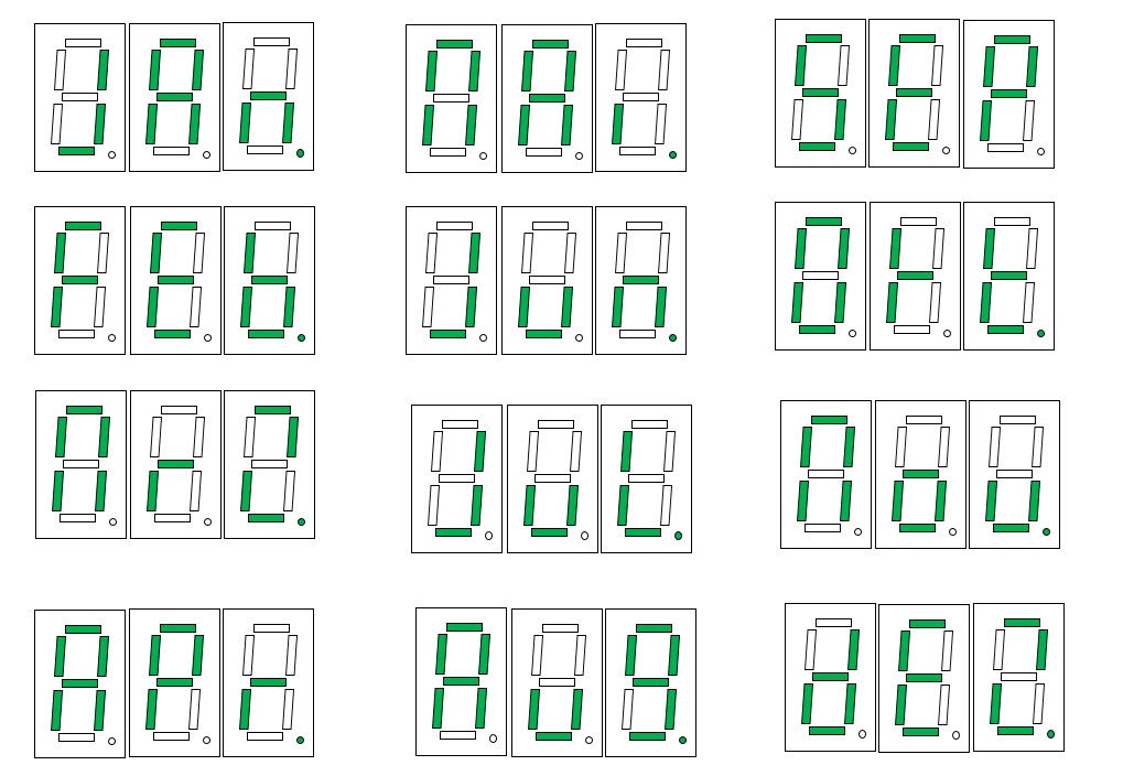

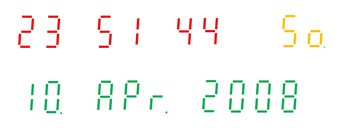

Wie würdet Ihr das machen?
Jan.
Feb.
Mrz.
Apr.
Mai
Jun.
Jul.
Aug.
Sep.
Okt.
Nov.
Dez.
auf 7-Segemnt ausgaben.?
von Martin S. (mmaddin)
von Michael B. (laberkopp)
Gar nicht.
Ordentlich machen.
Nicht mal 16 Segment LED.
Sondern heute gleich ein grosses OLED für alle 17 Zeichen.
von Johannes F. (jofe)
01, 02, 03, ..., 12.

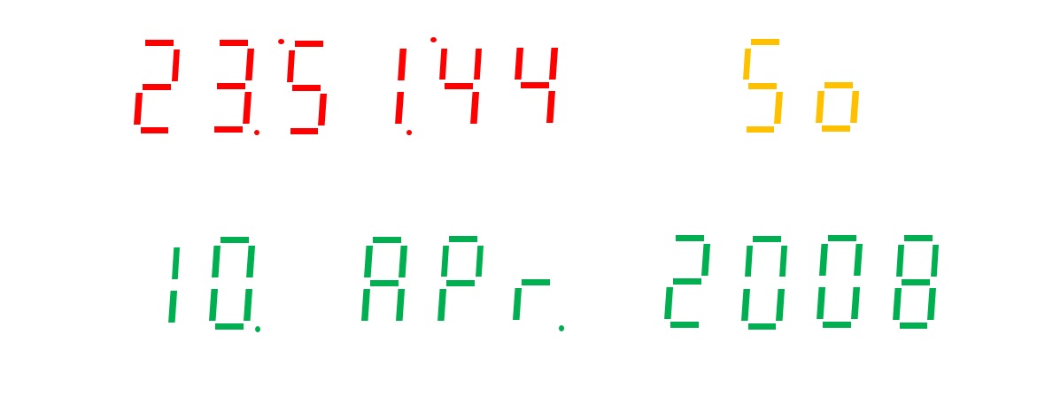

von Guido C. (guidoanalog)
Hallo Martin,
so würde ich das auch machen.
Auf der im folgenden verlinkten Seite "Funkuhr mit Datum" gibt es ganz
unten ein paar Anregungen.
https://elektronik-kompendium.de/public/arnerossius/schaltungen/avr/dcfclk-big.htm

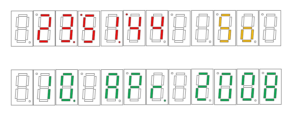

Die Uhrzeit würde ich mit Doppelpunkt ausgeben, z.B. 13:58:02
Das Datum mit Punkt, z.B. 10.05.2025
Ich weiß natürlich nicht, in wie weit Du das Layout von Deiner
7-Segment-Anzeige noch anpassen kannst bzw. möchtest.
Mit freundlichen Grüßen
Guido

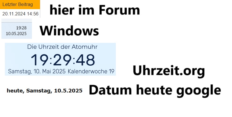

von Rainer W. (rawi)
Zahlen schreibst du doch auch nicht als <Einer>.<Zehner>.<Tausender>
Man kann für das Datum auf dem 7-Segment Display ganz normal das
Datumsformat nach DIN 5008 (ISO 8601 und EN 28601) verwenden, also
yyyy-mm-tt
von Harald K. (kirnbichler)
Das ist die in Deutschland übliche Datumsschreibweise, die neben
yyyy-mm-dd weiterhin zulässig ist.

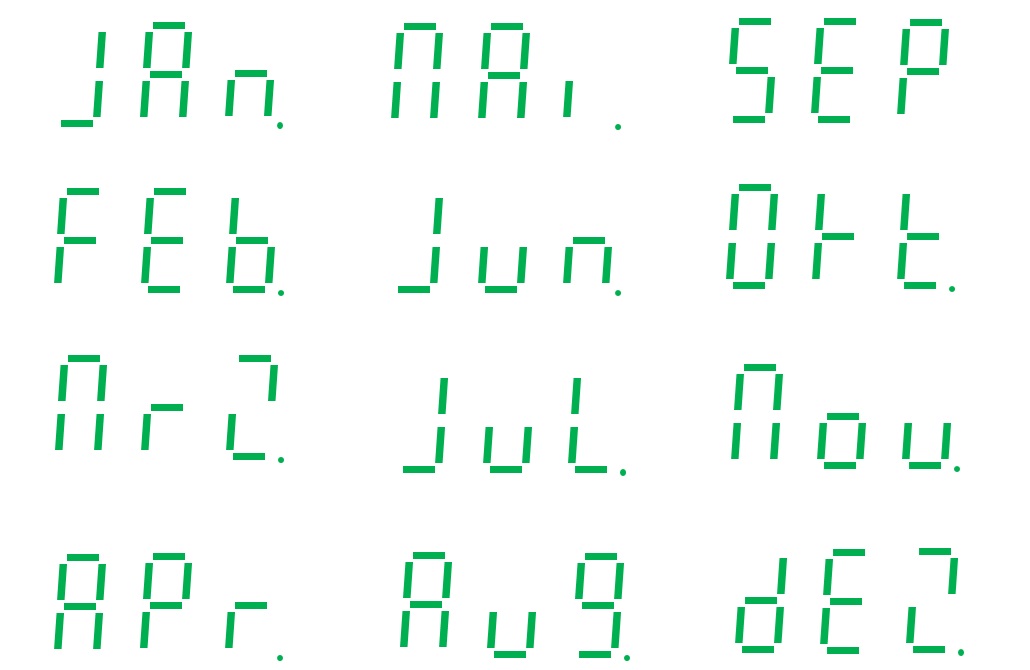

Im englischen lassen sich die Monate besser mit einer sieben
Segmentanzeige abkürzen:
JAn, FEb, MAr, APr, MA4, JUn, JUL, AU9, 5EP, Oct, Nou, dEc

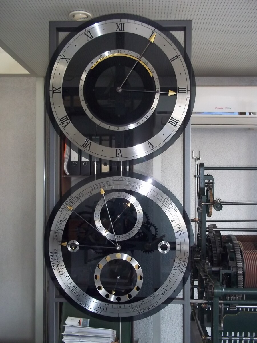

von Bernd F. (metallfunk)
Sowas löst man Analog.
Ganz ohne Elektronik, nur mit Zahnrädern.
Grüße Bernd
Die "in Deutschland übliche Datumsschreibweise" wurde 1996 mit der EN
28601 abgeschafft. Punkt.
Weil allerdings in Deutschland die Trägheit der Masse dazu führte, dass
kaum einer der vereinheitlichten Schreibweise folgte, wurde mit der
Ausgabe von 2001 der DIN 5008 eine Anmerkung eingefügt, die das gewohnte
Format wieder als zulässig erklärt, „sofern keine Missverständnisse
entstehen“ - seit der Ausgabe 2020 dann nur noch für den inländischen
Schriftverkehr.
Privat kann das natürlich jeder machen, wie er möchte. Dort spricht auch
nichts dagegen, weiterhin den julianischen Kalender zu verwenden.
Michael B. schrieb:
> Ordentlich machen.
Ich möchte das genau so machen ...
Ist umschaltbar...
Ich habe alle möglichen Displays, alles was man sich vorstellen kann.
> 7-Segment-Anzeige
Erstmal nur auf dem Papier...
Jens M. schrieb:
> Die passen dann aber üblicherweise optisch nicht zu den anderen Stellen.
Genau das ist das, und das mit den einfachen Displays möglichst gut hin
zu bekommen...
Jau, erheblich - kann man ja wählbar machen...
Gute Idee!
Jau, man kann ja jedes zweite Display über Kopf einsetzen...und die
Punkte nutzen...

von Ste N. (steno)
Bernd F. schrieb:
> (Alles ist relativ: Es gibt eine Armbanduhr von IWC, die hat fast
> alle dieser Funktionen. Kostet schlappe 140 000,-€).
> Da lohnt sich doch der Selbstbau :-)
> Grüße Bernd
Wahnsinn! Magst Du in einem separaten Thread mal die einzelnen
Funktionen der Uhr erklären?
OBEN: ist klar, die Uhrzeit. Aber was bedeutet der Ring, der im Bild
gerade von 8:30-16:30 steht? Sonnenauf und -untergang? Dann müßte er ja
variabel sein?
UNTEN: Datum, die kleine Anzeige links Schaltjahr, unten Mondphase. Aber
oben, wahre Ortszeit?
Gruß, Steffen
von Jens M. (schuchkleisser)
> Punkte nutzen...
Nääää, das ist doch viel zu weit auseinander.
Man will ja eh einen kleinen Abstand zwischen den Stellen, da passen
dann schon zwei kleine LEDs rein.
Ste N. schrieb:
>> Grüße Bernd
> variabel sein?
> Gruß, Steffen
Genau so.
Sonnenauf-Untergang Tagesgenau,
Wahre Ortszeit (Sonnenzeit) mit Differenzialgetriebe.
(ca. + - 15 Minuten, je nach Datum)
Kalender mit Schaltjahresberücksichtigung.
Hochgenaue Mondphase.
Grüße Bernd
Bernd F. schrieb:
> Die Klingel, die mich an den Geburts-
> tag meiner Frau erinnert.
Plus Hochzeitstag, plus Grande Complication: Melodiespiel zur
Silbernen/Goldenen.
Man ist nie fertig.
Martin S. schrieb:
Das mit den Strichen ist optisch unschön.
Das würde ich nur machen, wenn es unbedingt so ein Display sein muss,
z.B. weil es auch was anderes anzeigen soll, mit Ziffern eng aneinander.
Als reine Uhr muss zwischen den Stellen etwa eine drittel Stelle als
Abstand sein, das trennt optisch genug ohne den Fluss zu stören.
Hannes J. schrieb:
> So schreibt mir beispielsweise mein Finanzamt noch heute mit dd.mm.yyyy.
> Deswegen bricht weder die Welt noch die deutsche Bürokratie zusammen.
Wahrscheinlich bekommst du deine Post von einem deutschen Finanzamt.
Hannes J. schrieb:
> Auch beruflich oder bei offiziellem Schriftverkehr. DIN- und EN-Normen
> sind keine Gesetze.
Nein, du bist in Deutschland. Guckst du z.B. "Allgemeine
Geschäftsordnung für die Behörden des Freistaates Bayern" §21 (2). Dort
ist per Gesetz festgelegt, dass die "einschlägigen DIN-Normen" beachtet
werden sollen. Das alte Datumsformat steht als Kann-Bestimmung drin.
https://www.gesetze-bayern.de/Content/Document/BayAGO/true

von Daniel F. (df311)
Rainer W. schrieb:
> "einschlägigen DIN-Normen" beachtet werden sollen.
da steht auch "sollen", nicht "müssen"
der einzige Grund, der mir auf die Schnelle einfällt mich an die
komische Norm bezgl. Datum zu halten ist die Ablage von Dokumenten.
Und Jahrhunderte alte Gepflogenheiten (hier z.B. Datum) kann man nicht
einfach so mit irgendeinem Dokument (das von irgendeinem bizarren Verein
erstellt und nicht einmal einfach so gratis zugänglich ist) ändern.
von Axel S. (a-za-z0-9)
Richtig. Deswegen verwende ich in Dateinamen auch Zeitstempel a'la
YYYY-MM-DD_HH:MM:SS. Weil dann die lexikographische Sortierung mit der
inhaltlichen überein stimmt. Aber ein Datum auf einem Briefkopf dient
nun mal anderen Zwecken.
Abgesehen davon klappt das obige Schema nach dem 31.12.9999 auch nicht
mehr :) Ich habe schon jetzt ein schlechtes Gewissen (nicht!) weil ich
einem Nachfolger etwas so unausgegorenes hinterlasse ...
