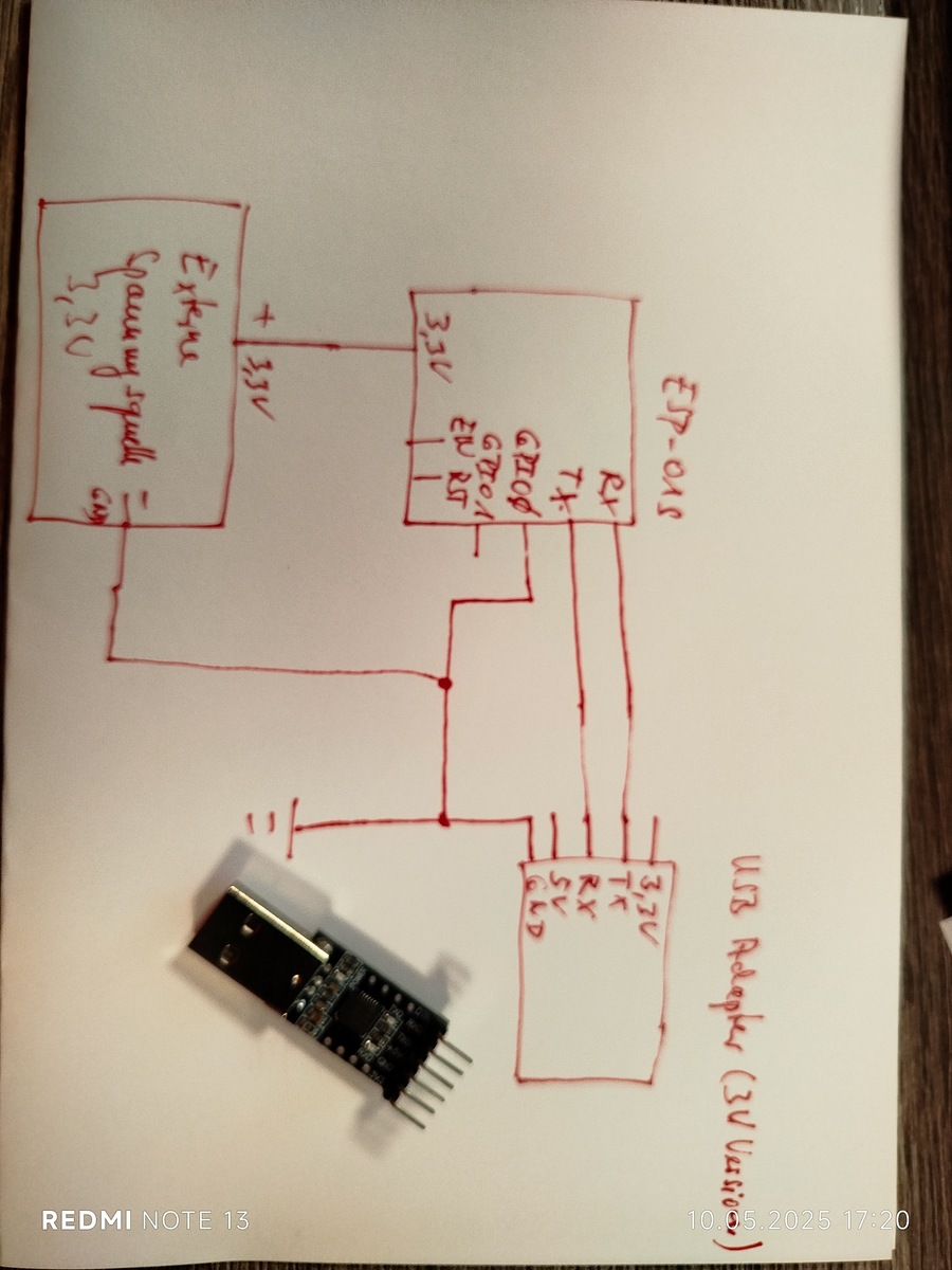

beim Programmieren/Flashen eines ESP8266-01S stellt sich bei mir
folgendes Problem ein:
Ausgangssituation:
- ESP-01S hat ja keine eigene Entwicklungsumgebung, nutze einen USB to
Serial Adapter, Spannungsversorgung von 3.3V kommt stabil von einer
separaten Spannungsquelle (stabilisierter 3.3V Spannungsregler) und
nicht direkt von dem USB Adapter. TX und RX vom ESP sind entsprechend
mit dem Adapter verbunden; zusätzlich ist der Adapter mit dem
gemeinsamen GND der Spannungsquelle und ESP GND verbunden. GPIO0 vom ESP
ist vor der Aktivierung der Spannung mit GND fest verbunden.
Problem: Das Flasehn funktioniert nur, wenn der USB Adapter zuerst
angeschlossen wird bevor die (externe) Spannungsversorgung aktiviert
wird. Schließe ich zuerst die externe Spannung an und dann den Adapter
in die USB Schnittstelle meldet der ESP bzw. die Arduino IDE, dass keine
Verbindung zustande kommt. GND ist stets wie oben beschrieben mit ESP
GND und ESP GPIO0 und Adapter GND verbunden.
Wieso spielt hier die Reihenfolge (Erst Adapter dann separate
Spannungsquelle anschließen) eine Rolle ?
von Sherlock 🕵🏽‍♂️ (Gast)
weil der USB Adapter mangels Stromversorgung die TXD (Ausgang des ESP)
Leitung herunter zieht. Der ESP reagiert darauf, darfst du nicht machen.

Habe mal das Schaltbild mit dem Adpater angehängt...
David schrieb:
> Verstehe ich jetzt nicht wirklich, kannst du das bitte etwas erläutern.
> Es funktioniert ja gerade nur dann, wenn der USB Adapter ZUERST an die
> USB Schnittstelle angeschlossen wird.
Häng mit dessen internen Schutzdioden zusammen. Wie bei fast allen CMOS
IC leiten die Dioden Überspannung (alles was größer als
Versorgungsspannung) vom RxD Eingang zum Vdd Pin ab.
In deinem Fehlerfall ist die Versorgungsspannung des USB Chips Null
Volt, also darf an seinem RxD Eingang nicht viel mehr als Null Volt
anliegen. Tut es aber bei dir, nämlich 3,3V, denn das ist der Ruhepegel
vom seriellen Port (dem TxD Ausgang des ESP).
Die Schutzdioden sind nicht hochohmig. Sie belasten den ESP stark,
ziehen das Signal runter, und darauf reagiert der ESP, indem er nicht
Bootet.

Beim ESP (in umgekehrte Richtung) ist das ausnahmsweise erlaubt, weil
dessen Eingänge eine besondere Schutzschaltung haben. Sie erlauben etwas
nehr als 3,6V auch während die Versorgungsspannung Null Volt ist.
"Parasitäre Speisung durch ESD Dioden" ist in dem Zusammenhang ein

Sherlock, vielen Dank für die tolle, ausführliche und verständliche
Erklärung. Habe ich jetzt verstanden. War mir völlig neu. Damit genügt
es auch nicht, den GPIO0 Eingang des ESP auf Masse zu legen, um beim
Booten in den Flash Modus zu gelangen, sondern man muss auch in jedem
Fall gewährleisten, dass TX/RX auf HIGH liegen. Das habe ich so auch
noch in keiner Doku gelesen.
Vielen Dank nochmals, das war eine große Hilfe !!!
