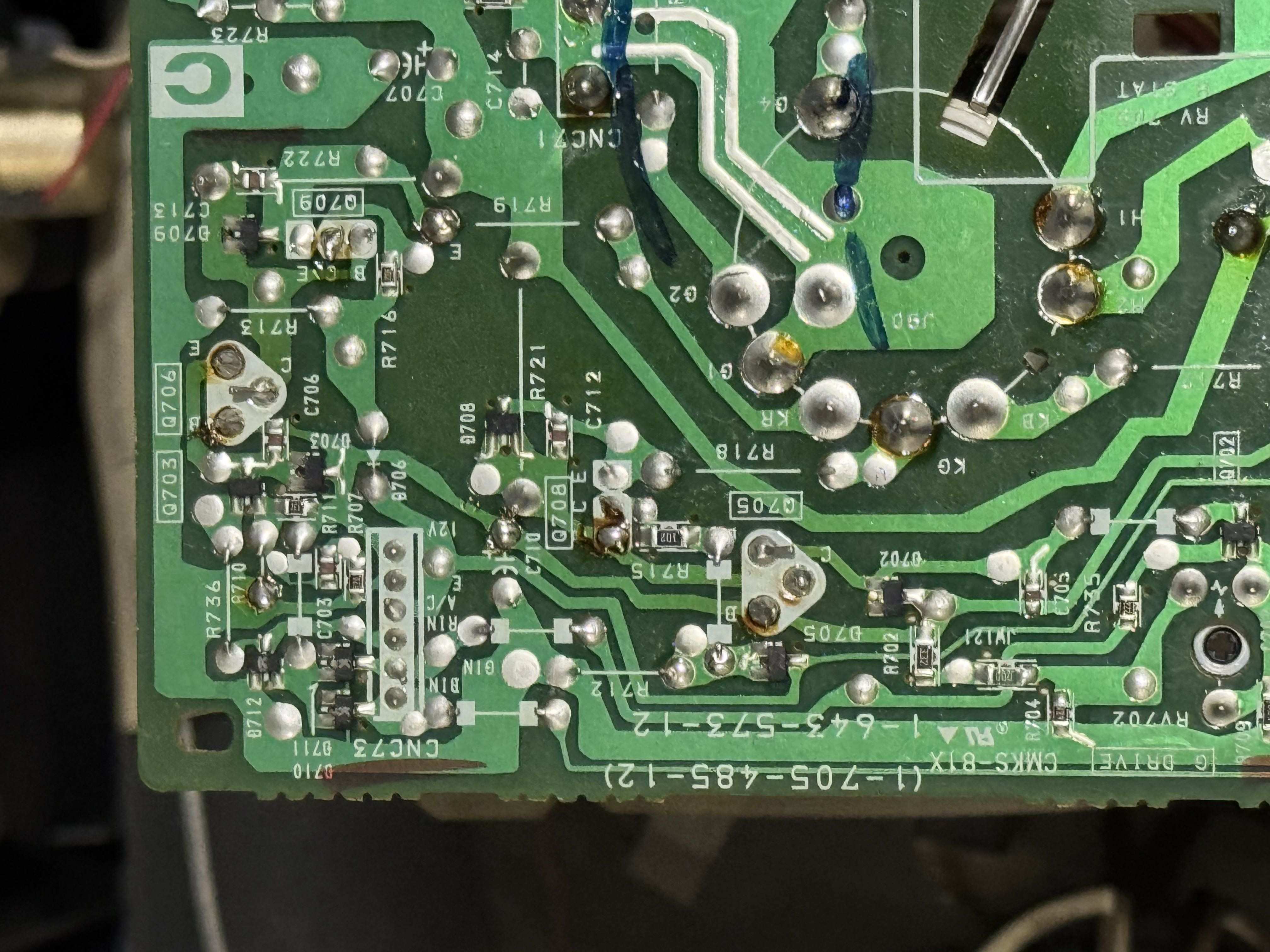

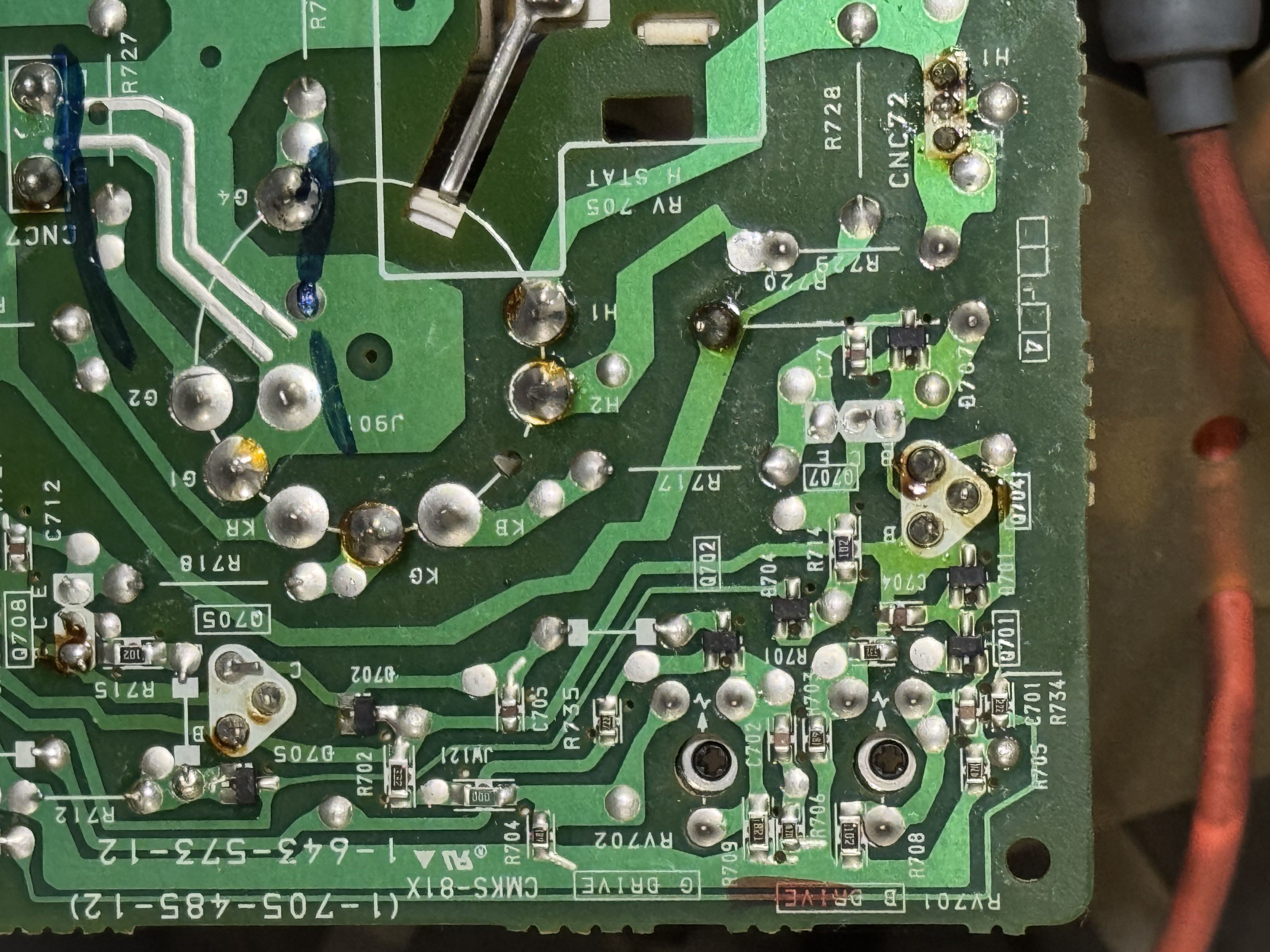

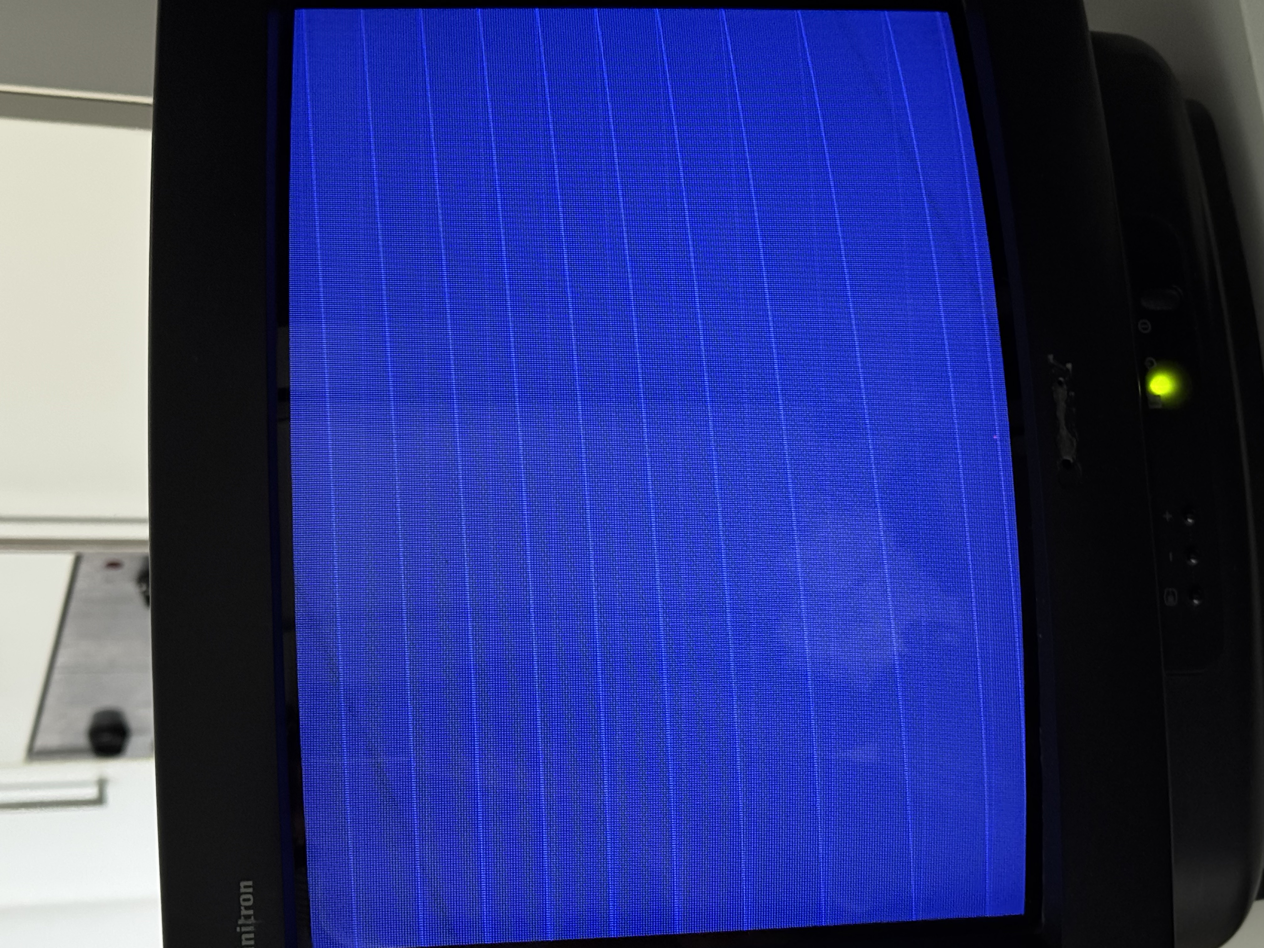

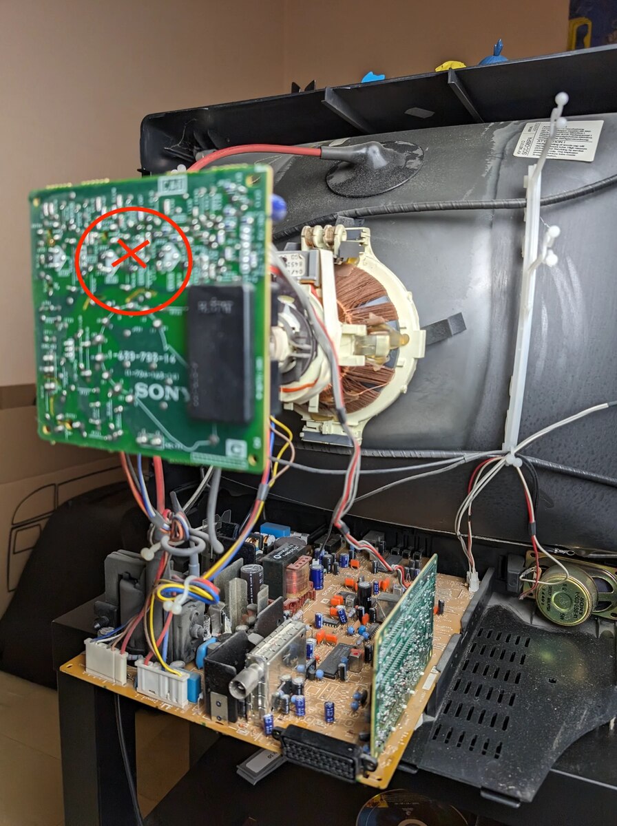

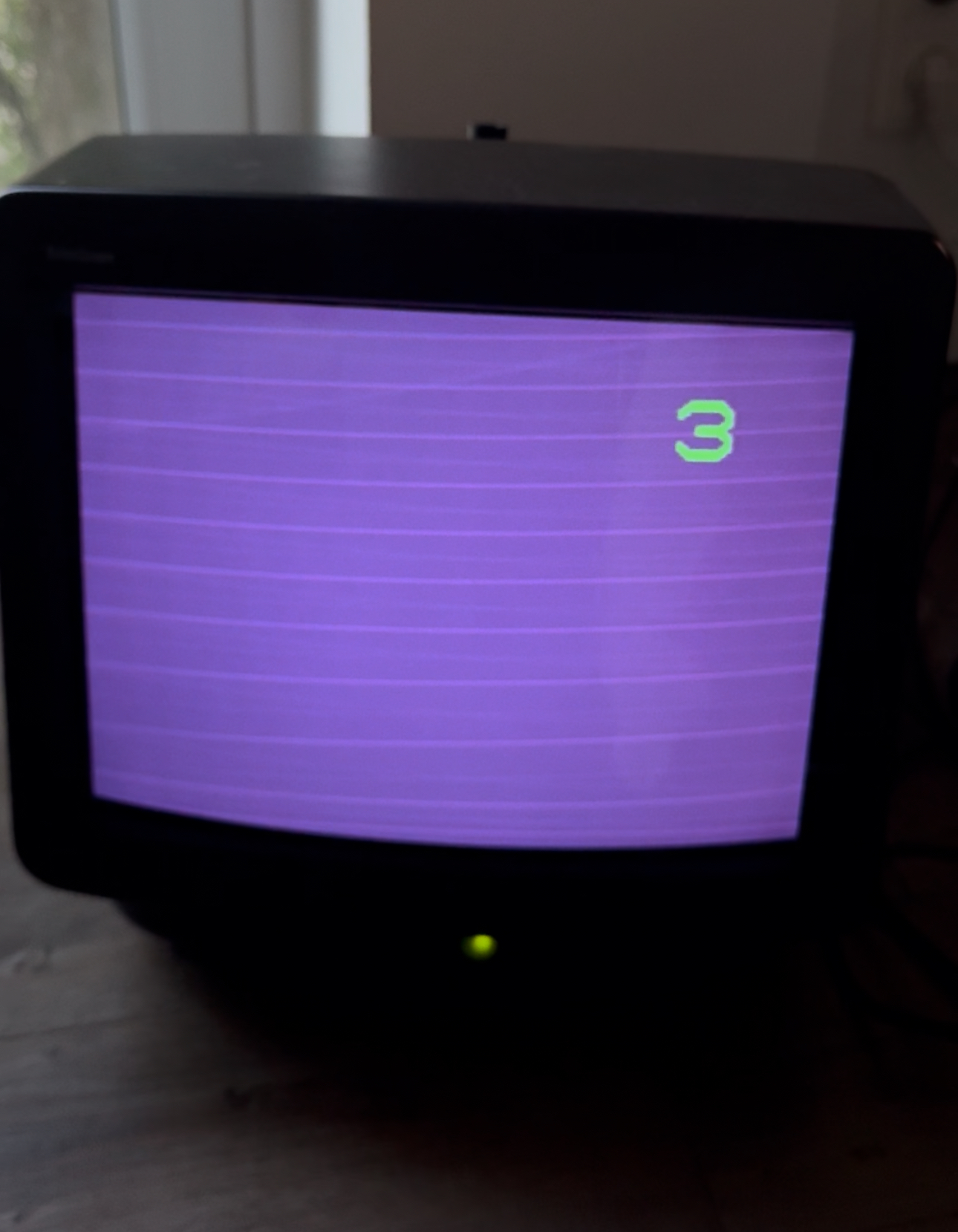

Habe mal zwei Bilder angefügt, auf dem ersten sieht man die
Rücklauflinien. Habe gelesen das passiert wenn die G2 Spannung zu hoch
ist, also könnte man den Screen Poti niedriger stellen oder eventuell
könnten noch Kondensatoren, die mit dieser G2 Spannung zusammenhängen

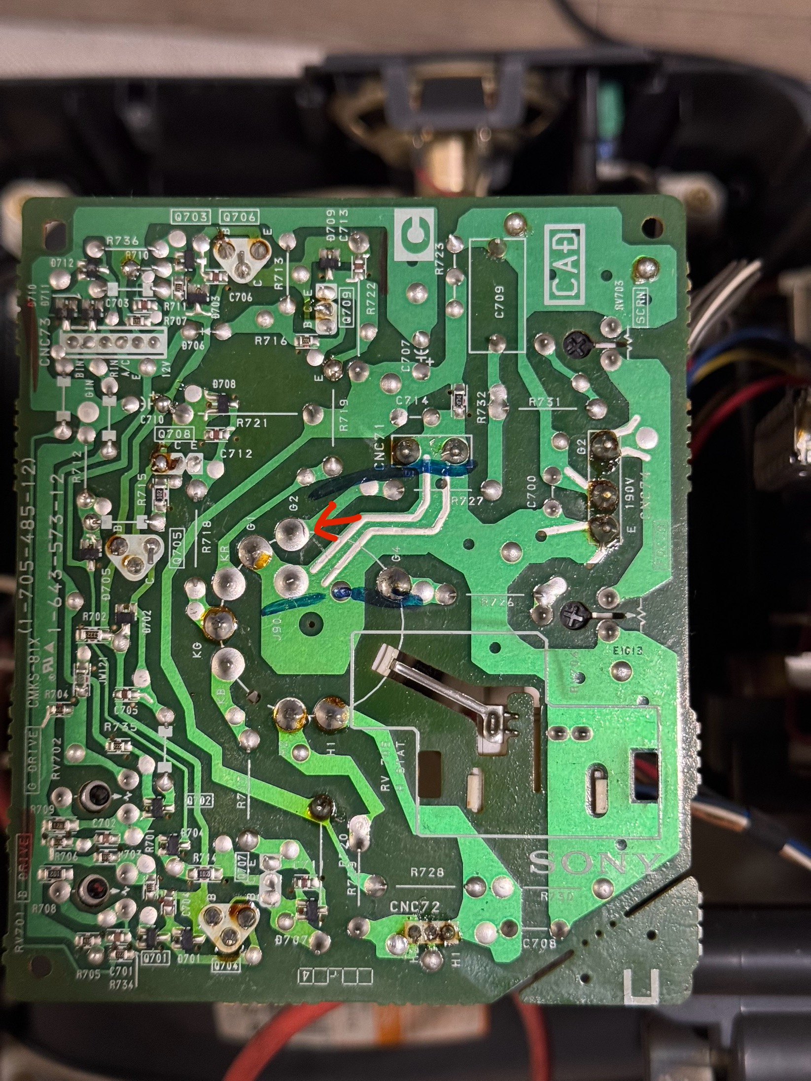

fehlerhaft sein. Beim Blick auf die Platine auf Bild 2 habe ich gesehen,
dass die G2 Lötstelle durch ist, daher wollte ich das als erstes
beheben. Es handelt sich dabei um den Sony KV-M1400D, weiss jemand
welche Kondensatoren für die G2 Spannung relevant sind?

Matthias S. schrieb:
>> Rücklauflinien.
> Auf dem G2 ist schon nach sehr kurzer Zeit keine Spannung mehr, weil die
> über das Screen Poti schnell entladen wird. Einfach alle Bildrohr
> Kontakte nachlöten, nachdem der TV eine Stunde ohne Strom gestanden hat.
> An den Saugnapf musst du gar nicht ran.
Genau dieses besagte Screen Poti ist vermutlich die Ursache. Damit wird
die G2 Spannung eingestellt, ist diese zu hoch sieht man
Rücklaufstreifen. Die Lötstellen sehen für mich wenig verdächtig aus.
Dreh mal vorichtig an dem Screen Regler und schau ob die
Rücklaufstreifen (wenn es welche sind) verschwinden. Foto vom Fehler
wäre noch gut zu haben.

von Michael B. (laberkopp)
Max schrieb:
> hat leider plötzlich Rücklauflinien entwickelt, beim Öffnen habe ich
> eine defekte Lötstelle auf der kleinen Platine an der Bildröhre entdeckt
Die Lötstelle ist nicht fas Problem, dein FST Diodensplitzeilentrafo ist
defekt. Die Gitterspannungen stimmen nicht mehr, wovon du dich durch
nachmessen im Betrieb überzeugen kannst.

von Joachim B. (jar)
für mich aber viele sehr verdächtig und alle schon mal mies nachgelötet,
sieht am vielen Flußmittel und trotzdem immer noch schlecht mit wenig
echten Kontakt aber vielen Kragen um die Pins.
von Mani W. (e-doc)
Habe eine gesehen, die einen Ausfall produzieren kann, aber es gibt
einige Verdächtige...
CNC71 zum Beispiel...

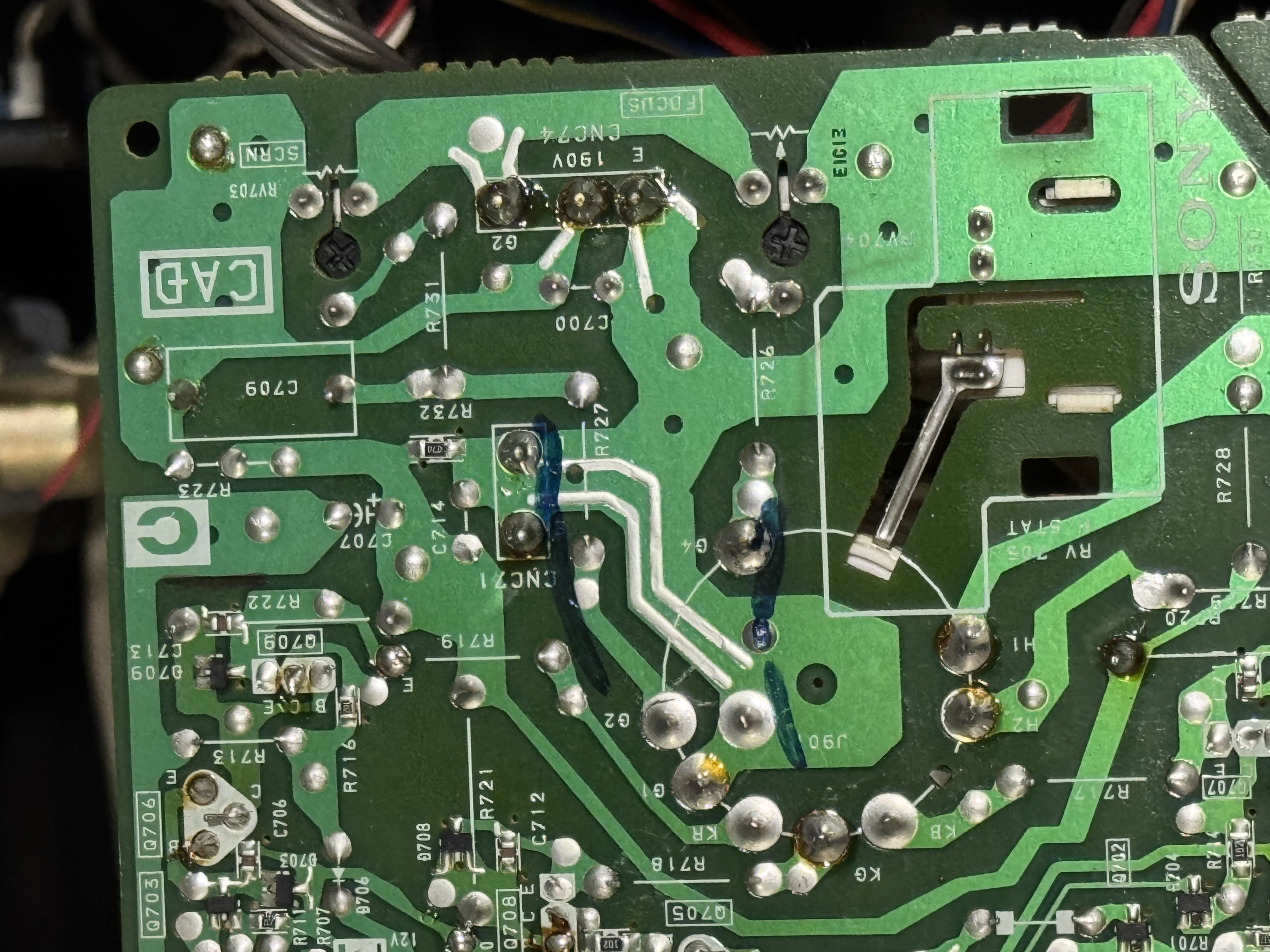

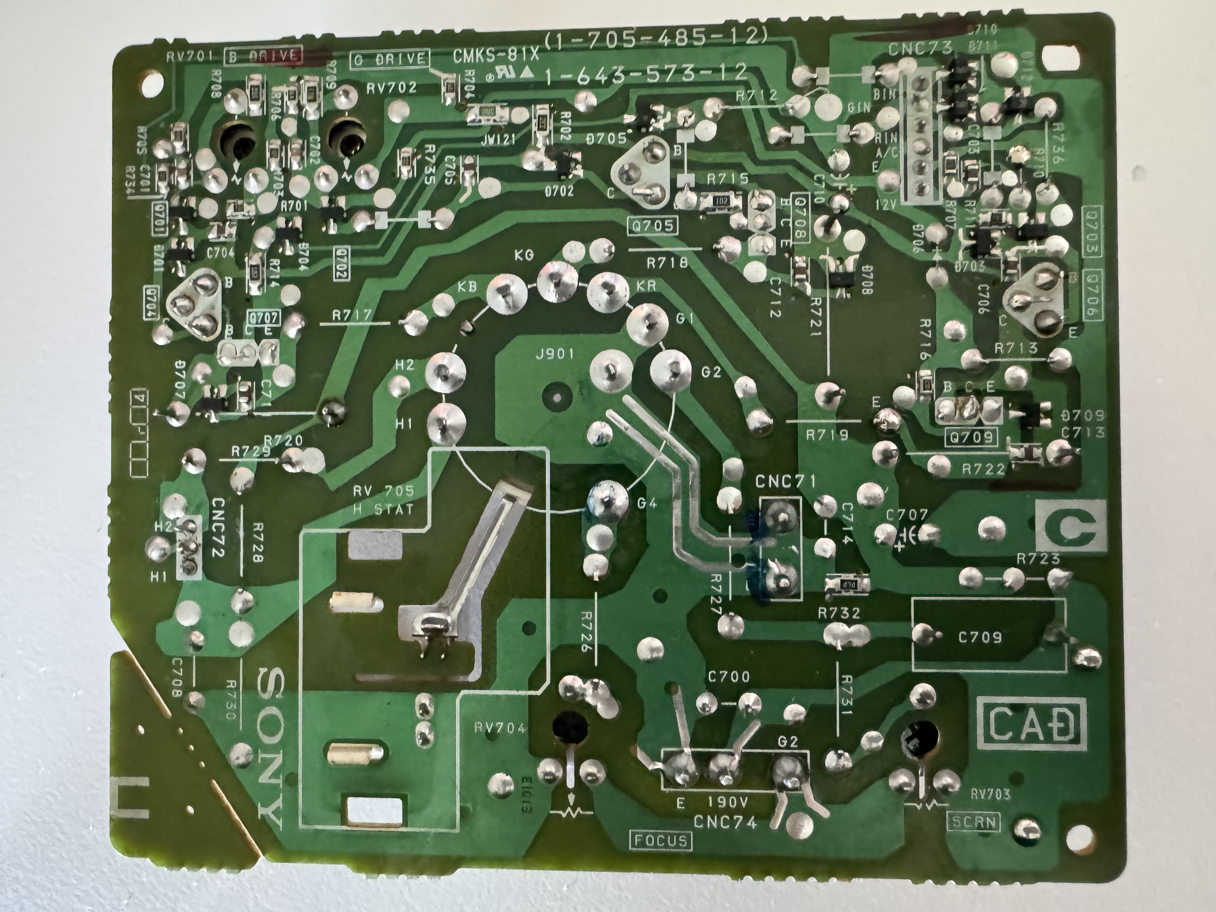

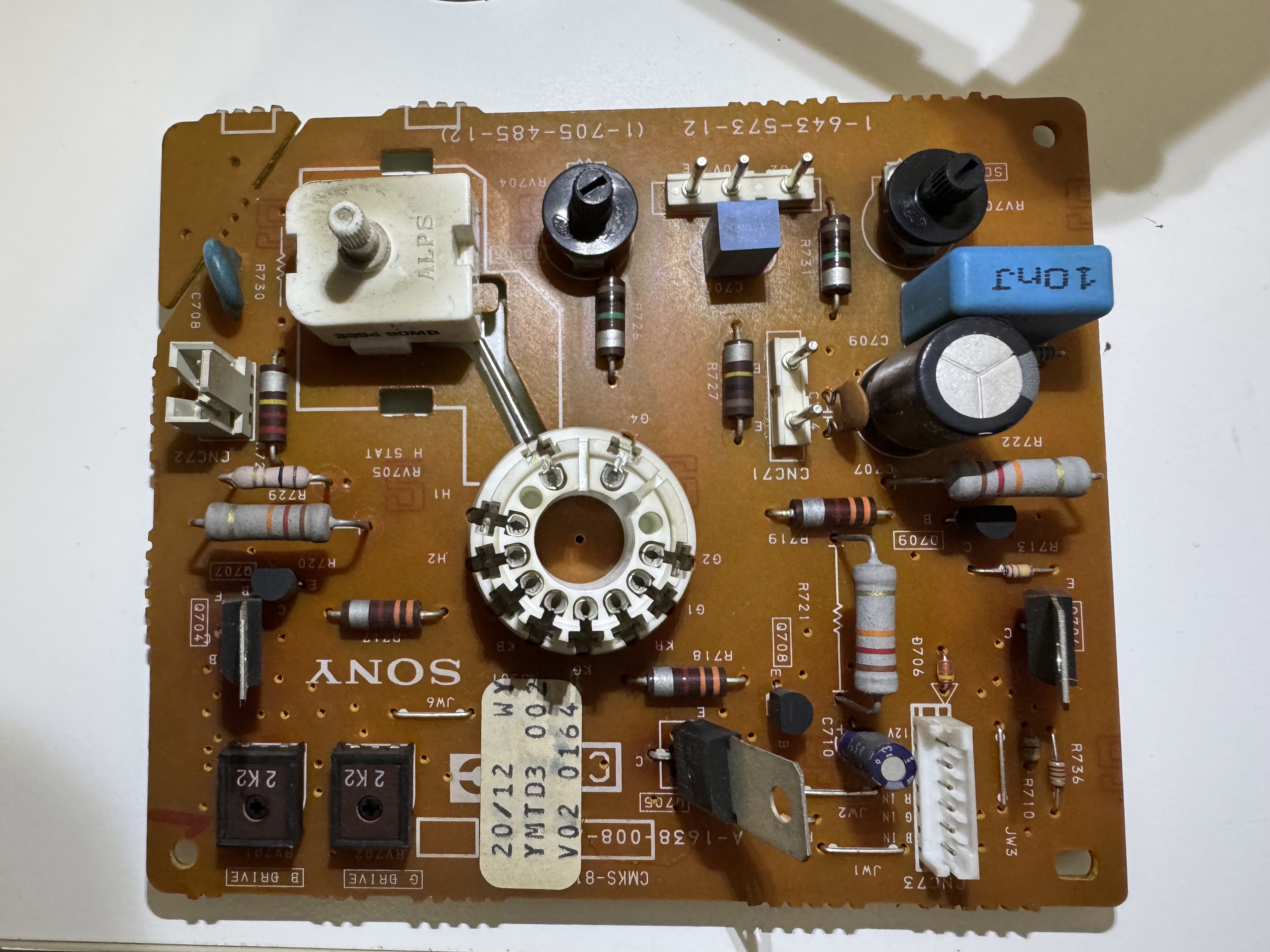

von Max (starter_1)
Mani W. schrieb:
Hab nochmal detaillierte Fotos angehängt, welche Lötstellen sollte ich
alle nachlöten eurer Meinung nach?

von Mani W. (e-doc)
H1
Wenn Du weist, wie eine ordentliche Lötstelle aussehen soll dann
nimm eine Lupe und sieh selbst...
Es ist nur mit Fotos aus einem bestimmten Winkel nicht alles gut zu
sehen...
erst mal alle Lötstellen von Flußmittelresten reinigen, dann genau
schauen, im Zweifel Lötzinn entfernen und neu verzinnen ohne Risse.

Das Fersehgerät hat innen lächerlich wenig Elektronik verbaut verglichen
mit denjenigen Gerätschaften, die mir "früher" begegnet sind, als die
Kisten noch richtig schwer und voll mit Trafos waren. Sogar SMD-Bauteile
sind auf der Bildröhren-platine drauf. Etliche Lötstellen sehen aus, als
hätten sie so das Werk nie verlassen dürfen.
Möglicherweise hat der Vorbesitzer an dem alten Gerät schon seine
Reparaturversuche verübt und nun ist der nächste begeisterte
Retro-Jünger am Lötkolben gefordert.
Ich würde einfach alles was blöd aussieht nachlöten. So manches Poti
kann einen Wackelkontakt entwickelt haben. Weitere Fehlersuche kann
eigentlich nur eine Fachkraft ausüben, denn immerhin war dies mal ein
gut dotierter Beruf.

von Max (starter_1)
Thomas S. schrieb:
> In der Tat, es sind 2 verschiedene Röhrensockel.
> Also Max, ... raus mit der Srache, bevor es hier sinnvoll weiter geht.
> Was ist nun Stand?
Sorry für die Verwirrung, ursprünglich ging es nur um allgemeine
Sicherheitsfragen da hatte ich im Eingangspost ein fremdes Bild mit
genereller Ansicht gepostet, allerdings kamen hier dann ziemlich
kostruktive Beiträge. Die darauffolgenden Bilder sind von meinem
defekten Gerät

Das ist nicht der Fehler.

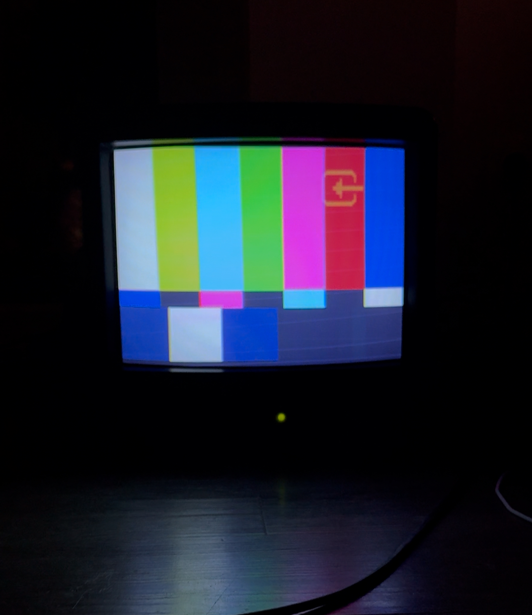

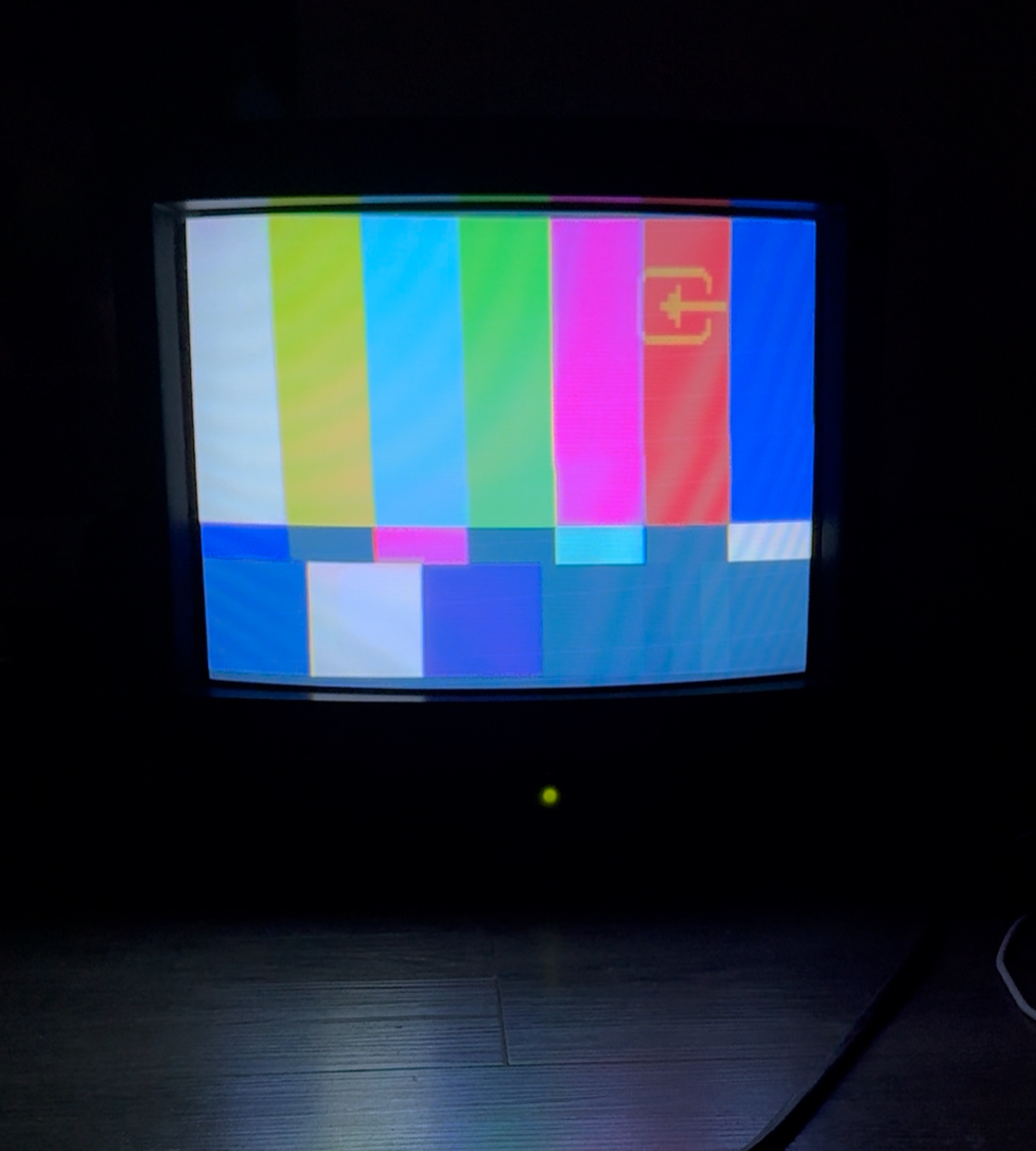

1. Dreh mal den Regler von Ug2. In der einen Richtung sollten die
'Rücklaufstreifen' verschwinden, und das Bild schwarz sein.
Ug2 wird dann, wenn alles technisch passt so eingestellt, dass die
Rücklaufstreifen gerade verschwunden sind.
Arbeiten am Röhren-TV IMMER mit passenden Werkzeug, wie z.B.
Bernstein-Schraubendreher.
2. Sollte der Fehler nicht mit Ug2 verschwinden, was ich befürchte,
wegen dem 'grellen Blau', solltest Du mal die Endstufentransistoren von
Blau, und Rot oder Grün gegeneinander tauschen. Aber evtl. beschrift,
für den Rücktausch, sonst solltest Du nen Abgleich am Ende durchführen.
Nachtrag:
Speise doch mal ein Bild mit Konturen (Rechteck und Kreis, scharfer
Computerschrift) irgendwie ein. Irgendwas, wo man erkennt, ob die
Bildgeometrie passt. Und Bild davon hier her.

von Jens G. (jensig)
Nöö, aber eine potentielle Ursache ;-)
E von Q708 sieht zumindest verdächtig aus (wenig Zinn, grauer Ring).
Aber es schadet nichts, einfach mal alles durchzulöten, zumal manche
Lötkleckse aussehen, als wären die Drähte im korrodierten Zustand
eingelötet worden.
Natürlich kann auch auf der Hauptplatine die Ursache liegen ...
von Peter K. (chips)
jetzt muss ich auch mal meinen Senf dazu geben, hab früher oft solche
TVs beruflich repariert
- Finger weg von dem Anodenanschluss - der ist bei Sony sehr speziell
und den macht man als Laie schnell kaputt; außerdem haben alle neueren
TVs einen Bleeder-Widerstand, die Hochspannung entlädt sich schnell beim
Ausschalten;
ebenso die Spannungen an der BiRö-Platine - die sind gleich weg nach
Ausschalten
- erst mal nicht an den Potis kurbeln, sondern messen und logisch
Fehlerquellen ausschliessen
- nach kalten Lötstellen an der BiRö-Platine sieht das nicht aus
mMn mögliche Ursachen:
1) 180V fehlen oder verbrummt - messen! wenn zu gering: - Diode +
Sicherungswiderstand am DST-Trafo unten prüfen bzw. Elko nach der Diode;
kalte Lötstelle am DST-Trafo
2) Kriechströme durch Schmutz, auch zwischen den Transistor-Beinchen,
auf der BiRö-Platine irritieren die Cutoff-Regelung -> mit Pinsel gut
reinigen, ggf. mit Isopropanol
3) BiRö Schluss G1-K - Spannungen messen an den Kathoden und
vergleichen;
um sicher zu gehen - Kathoden BiRö tauschen B gegen G oder R
4) Ansteuerung auf BiRö-Platine faul - Widerstände und Transistoren
prüfen, besonders die >100kOhm; transistoren gegeneinander tauschen
5) G2 zu hoch wegen defekten Bleederwiderstand -> G2 runterdrehen - ist
dann Bild ok?
generell sollte man bei den Sony nach kalten Lötstellen auch der
Grundplatine fahnden - das ist bei Sony ein sehr häufiger Fehler;
Bauteile eher seltener (außer vielleicht DST-Trafo)
Das hat nix mit 'Blau' zu tun. Das wäre 'Grun'
Und die Markierung mit rotem Pfeil zeigt auf Ug2. Und der passt.
Nochmal:
Ug2 verdrehen, bis die Streifen verschwinden. Und beobachten, ob Blau
mit zurück geht. Geht Blau nicht zurück, entweder Endstufe von Blau
defekt, oder wenn das eine 100Hz Trinitron ist, kann es möglich sein,
das die Röhre innerlich nen Schluss hat -> Schrott.
Drehen am Ug2 Regler aber nur mit Plastik Schraubendreher (Bernstein).
NICHT mit Phasenprüfer-Spielzeug. - Da sind im Betrieb ca. 2KV drauf.
Und Sony geizt da nicht mit Strom. Das spürst Du.
da bin ich anderer Meinung, vor allem mit dem ganzen Flußmittelresten
sieht das für mich aus wie Nachlötversuche ohne Erfolg ich sehe immer
noch Kragen um die Pins die für mich trotz reichlich Flußmitteleinsatz
wie kalte Lötstellen aussehen.
ich meinte, der beschriebene Fehler hängt nicht mit den gezeigten
Lötstellen zusammen - zumal Fehler durch kalte Lötstellen meistens
schleichend kommen - Fehler kommt erst zeitweise, gern nach Erwärmung -
außer es stirbt was deswegen, wie z.B. der HOT wegen kalter Löstellen am
Treibertrafo

Hans schrieb:
> Das nach so langer Zeit, plötzlich so viele Lötstellen schlecht sind und
> der Fernseher deswegen ausfällt, halte ich eher für unwahrscheinlich.
Sind sie auch nicht. Die schauen okay aus. Das Flußmittel ist völlig
schnurre. Sony hat nie solche Probleme mit Lötstellen, so wie es Grundig
hatte.
Wenn er sich das zutraut, mal 2 Endstufen-Transistoren zu tauschen, dann
Blau mit Grün (oder Rot) tauschen. Steht doch auf der Bildrohr-Platine
drauf.

von Max (starter_1)
Danke für die genaue Auflistung ist sehr hilfreich! Werde mich damit
beschäftigen und das so nachprüfen.
Christian S. schrieb:
> Es gibt Hochspannungstastköpfe, die z.B. 1500V aushalten.
Also ein 1000x Tastkopf und einen VDE isolierten Schraubendreher kann
ich besorgen, einen speziellen Schraubenzieher von einer bestimmten
Firma nicht. Ist es ausm Sicherheitsaspekt in Ordnung wenn ich mit einem
VDE <1000v Schraubenzieher am Poti im laufenden Betrieb drehe oder ist
das immernoch zu gefährlich? An der Rohrplatine sind echt 2kV drauf? Da
brennt ja sogar mein Multimeter durch
Gut laut der Mehrheit der Meinungen kann ich die Anode nach dem Entladen
dran lassen und danach einfach auf der angesteckten Platine arbeiten.

Und auf das Ergebnis vom Verstellen der Ug2 warten wir auch noch.
Diese beiden Punkte ausführen, und ein Bild vom TV mit Testbild (egal
was) hier rein. Alles andere ist Glaskugel und Wünsch Dir was.

Jetzt nimm halt n bissl "neumodisches Flux", wie auf Instagram überall
zu sehen, etwas Lötzinn und löte die paar Lötstellen nach. Wenns dann
wieder gut ist, schön. Wenn nicht, mal kurz am "G2-Poti" ein paarmal
stückchen hin und her drehen (Stellung merken), obs dann weg ist.
DANACH kann man immernoch mal hier nachfragen.
Was auch helfen könnte, Bildrohrplatine abziehen und wieder
draufstecken.
Die Stecker und Steckkontakte oxidieren.

Wo soll er bitte messen, wenn er kein Profi ist? - An Ug2 ??? - Finger
weg.
Ein Bild auf dem Schirm wäre mal ein Ansatz. Und dann Ug2 verdrehen, was
passiert. Das ist völlig unkritisch. Ug2 wird einfach wieder so
eingestellt, das der Rücklauf nicht mehr sichtbar ist. Sind die Streifen
weg, und der Screen leuchtet immer noch, und wird nicht schwarz, wird
die Röhre im Eimer sein.
er hat ein gleichmäßiges Bild blau mit Rücklaufstreifen, da sind die
Spannungswerte an den Kathoden schon aussagekräftig

Ich habe die Kathoden während der Darstellung von einem SMPTE
Farbtestbild gemessen KR=179V; KG=174V; KB=177V. Das Testbild habe ich
über RGB Scart übertragen.
Die Rücklauflinien scheinen im TV Antennen Modus also dem grauen Bild,
dass sich statt dem Schneerauschen einstellt, deutlich stärker zu sein
als über RGB Scart. Das erste Bild ist der TV Modus, das zweite Bild ist
RGB Scart mit 25% Helligkeit und das dritte Bild ist RGB Scart mit 50%
Helligkeit soweit es die Kamera einfangen konnte. Das Bild und die
Farben sind über Scart eigentlich gut, es ist nur genrell als wenn die
Helligkeit deutlich zu hoch ist und besonders die Farbe Schwarz ist
ausgewaschen mit feinen Rücklauflinien. Leichter blaustich ist
vorhanden.
von Thomas S. (Firma: Chipwerkstatt) (tom_63)
Gitter 2 einfach ein Stück zudrehen, sodas die Rücklaufstreifen weg
sind, und das leichte Blau ins Schwarz übergeht.
Wie Du siehst versucht er ja selbst bei 50% die Strahlstrombegrenzung
arbeiten zu lassen. Da sind die Rücklaufstreifen, meine ich, weniger.
Also Ug2 zumachen, ein Stück. Und dann wieder hier ein Bild.
ist ja auch so, Ug2 Schirmgitter ist zu hoch und deswegen die
Farbverschiebung.
Erstmal die alle Ug2 soweit runterdrehen das grau zu grau wird und nicht
bunt und keine Rücklaufstreifen mehr zu sehen sind.

Daher nochmal zu meinen vorherigen Fragen:
1.) Wo auf meinem Bild der physischen Bildplatine kann ich die korrekte
Spannung vom Zeilentrafo messen?
2.) Wo auf der physischen Hauptplatine kann ich B+ messen?
Ich kann den Schaltplan grob verstehen aber ich besitze nicht die
Fähigkeit das auf die physische Platine zu übertragen, deswegen hatte
ich auf den Schaltplan verwiesen. B+ ist hier 120V ich möchte das
messen, wenn man an dem faschlen Bauteil in der Nähe des Trafos misst,
kann das gefährlich werden.
Peter K. schrieb:
> Frage ist nur, warum die G2-Spannung (einstellbar mit Regler RV703
> "SCRN")
> zu hoch ist, wenn da niemand dran gedreht hat; möglicherweise ist der
> Regler defekt, vielleicht leitende Beläge ->Kriechströme;
> könnte auch ein Feinschluss G2-G4 sein
Genau das ist auch meine Frage. Bin deinem Link gefolgt, r723 soll auch
diese Probleme verursachen, hab ich gemessen ist aber ok. Hatte die
Bildplatine gereinigt, da eher keine Kriechströme. Gibt es bekannte
Kondensatoren oder sonstig Wiederstände die für das Blanking oä
zuständig sind, die zu diesem Problem führen könnten?

Auf bestimmte Bereiche schon, wenn man denn nun endlich messen würde.
Aber dann mess halt endlich z.B. die 190 -200 V am Bildrohrsockel. Wurde
schon x-mal geschrieben. Sind die da, und ohne Brumanteil?
Max schrieb:
> Leute, Leute.. ich hatte doch in meinem zweiten Eingangpost bereits
> selber geschrieben, dass die G2 Spannungs zu hoch ist und das durch den
> Screen Poti regelbar ist, was einfach googlebar ist.
Na dann stell die jetzt mal so ein, dass die Rücklaufstreifen weg sind.

Stell die Kiste (hinten offen) in einen dunklen/finsteren Raum. Schau ob
die Hochspannung da irgendwo hinten 'rumbruzzelt'. An der Anode, am
Zeilentrafo, am Focusregler.
Schau hinten in den Hals der Röhre, ob da was innerlich blau
rumbruzzelt, wenn ja hat die Röhre innerlich nen Schluss - und Tschüss.
Und spiele nun endlich mit Ug2 rum. Das ist der entscheidende Punkt.
Hier interessieren nicht die Spannungsangaben, sondern, ob die Röhre
richtig reagiert. Tut sie es nicht, ist die Röhre am Sterben. Und das
ist nicht die erste Trinitron die stirbt. Das ist hart, ist aber so.
