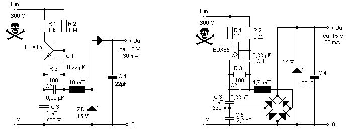

3.3 Volt 20mA aus dem Zwischenkreis (400 Volt)
(Firma: matzetronics) #7874319
Tom schrieb:
Woraus? 230VAC, 12VDC oder Zitronenbatterie?
Aus 400V DC, wenn man den Titel des Threads einfach mal liest. Ich denke, du bist mit einem 3,3V Schaltnetzteil am besten bedient, das du direkt aus dem Zwischenkreis oder, wenn vorhanden, aus den eingangsseitigen 230V AC speist. Notfalls die 400V mit einer Linearstufe (Z-Diode und Begrenzungswiderstand in Reihe) um 80V reduzieren, dann sinds etwa 320V.
(Firma: Hobbytheoretiker) #7874467
Wenn der TO es auf 600 DC auch auszuhalten auslegt, wird die Schaltung robuster, als was auf dem Markt so rumfliegt.
Bei den 400V sollte der DCDC-Wandler hinter einem Widerstand und einer Sicherung angeschlossen werden. Der Widerstand verhindet, dass im Kurzschlussfall der Strom zu hoch wird für die Feinsicherung dahinter. Wenn der Zwischenkreis dicke Elkos haben sollte, kann das sonst ganz schön fetzig werden, wenn der Halbleiter im DCDC-Wandler durchlegiert.

Wenn der TO nicht nennt, von welchem Geraet der Zwischenkreis ist, ist erstmal richtig, wie Ben schon nannte, davon auszugehen, dass eine PFC-Stufe mit im Spiel sein muesse.
In Zwischenkreisen sind meistens Elkos. Und bei Kurzschluss wird das meistens unerfreulich. Wer schon mal einen 4,7μF 450V 105°C Elko kurzgeschlossen haben sollte...

David F. schrieb:
Hat jemand ne Idee wie ich ohne spezielle integrierte ICs
Wieso? Willst du das Fahrrad neu erfinden? Glaubst du, das wird einfacher und billiger?
halbwegs energieeffizient 3.3 Volt und 20 mA für die Versorgung eines Microcontroller bekomme?
Ein Linearregler hat hier 3,3/400=0,8% Wirkungsgrad und verheizt bei Volllast satte 8W. Schaltregler dieses Kalibers für 400VDC gibt es für gutes Geld zu kaufen.
