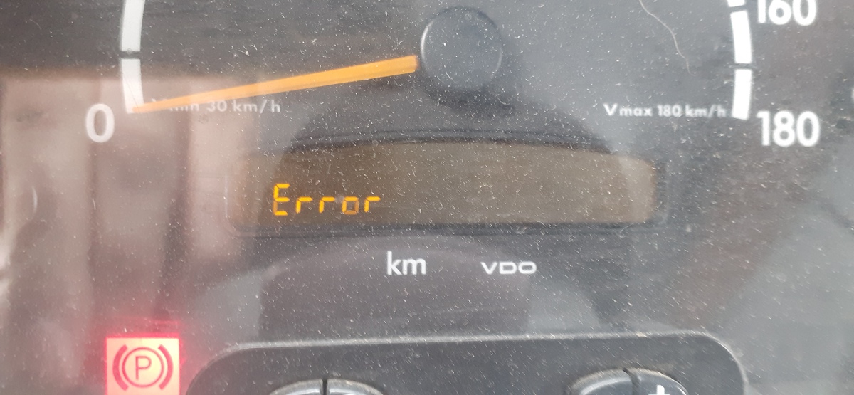

Hallo ihr Wissenden, bei meinem alten Sprinter (Typ 903, ehemaliger Rettungswagen) zeigt das Kombigerät im Wechsel ERROR und START an. In einem anderen Forum ist man der Meinung, dass das die Wegfahrsperre sein könnte. Am liebsten würde ich alles rausschmeißen, was geht.... Hauptsache, das Teil läuft wieder. Hat jemand ne Idee, wie man die Wegfahrsperre überbrücken, ausbauen oder deaktivieren kann? Im Schlüssel ist ein Chip; vielleicht ist der auch hin... k.A. Ist jedenfalls großer Mist, weil das Auto noch gebraucht wird. Danke!

Hallo Leute! Es geschehen noch Wunder!! Weil ich mein Auto demnächst wirklich wieder brauche, habe ich heute noch mal nen Versuch gemacht, das Teil zu starten. Stehr ja schon fast 3 Monate... Habe also den Schlüssel ins Schloss gesteckt, Zündung auf an und erst dann die (volle) Batterie angeklemmt - und siehe da, der Fehler war weg und ich konnte den Sprinter wieder zünden. Wie das zustande kam, kann ich nicht sagen, ich hoffe nur, dass es so bleibt. Vielleicht hilft das anderen Leuten auch - ich kanns nur hoffen. Natürlich vielen Dank an alle, die sich für mein Problem den Kopf zerbrochen haben. Bis demnächst und allzeit entspannte Fahrt!!

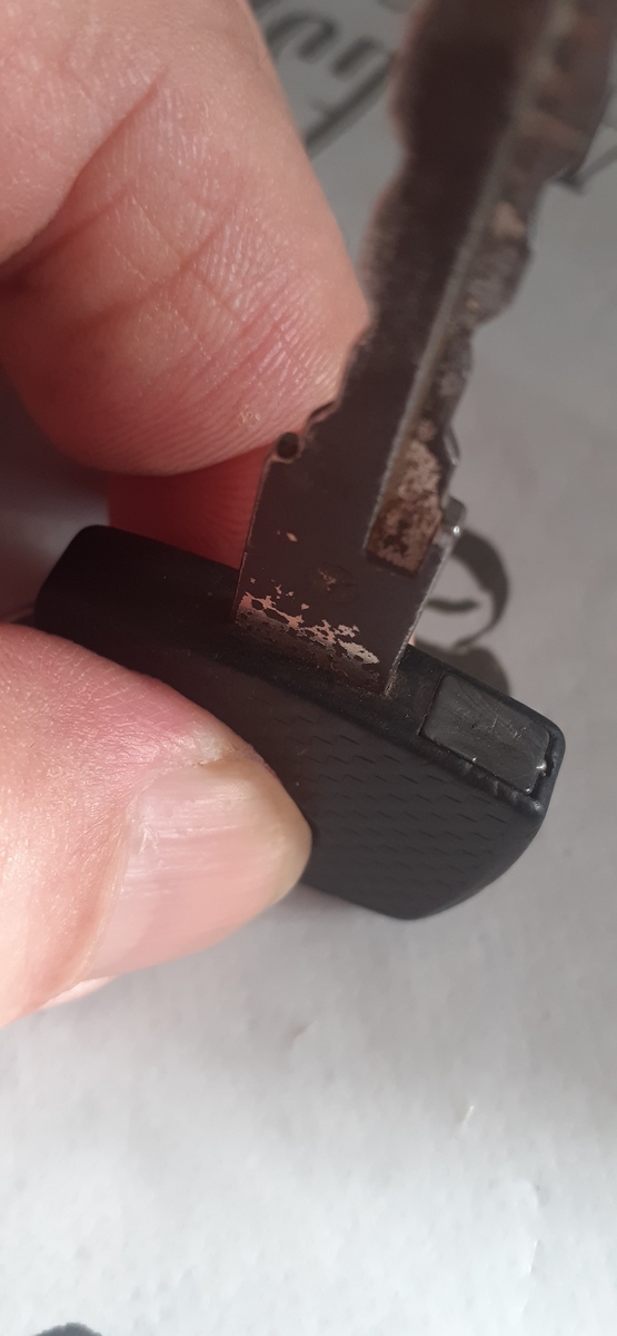

Falls der Fehler wiederkommt und die Wegfahrsperre sein sollte, dann kann es auch die Batterie sein im Schlüssel sein. Weil es heute warm ist, geht es vielleicht plötzlich wieder. Wenn Du die Wegfahrsperre deaktivieren läßt, weil das Ersatzteil viel zu teuer ist, musst Du wieder eine nachrüsten. Es gibt welche zum Nachrüsten, nur hat diesen Link der Mod in einem anderen Thread wegen notorischer Beschimpfer gelöscht. Du kannst in dem Falle mal schauen oder im Vorraus, ob dort beim autodoc in dem oben angezeigten Suchfenster die Teile zu finden wären? https://www.autodoc.de/info/so-deaktivieren-sie-die-wegfahrsperre-oder-setzen-sie-zuruck-wenn-sie-defekt-ist Wie gut und zuverlässig dieser Anbieter ist, kann ich nicht sagen, aber fragen versuchen, könnte man. https://www.gzamotors.de/angebot/Bus/EOS/wegfahrsperre-deaktivieren-entsperren Meiner Ansicht nach enthalten diese beiden Artikel viele wesentlichen Informationen um schneller fündig zu werden, wo Du fragen solltest: https://www.pkwteile.de/blog/so-umgehen-sie-die-wegfahrsperre https://www.allianzdirect.de/kfz-versicherung/wegfahrsperre-ratgeber/

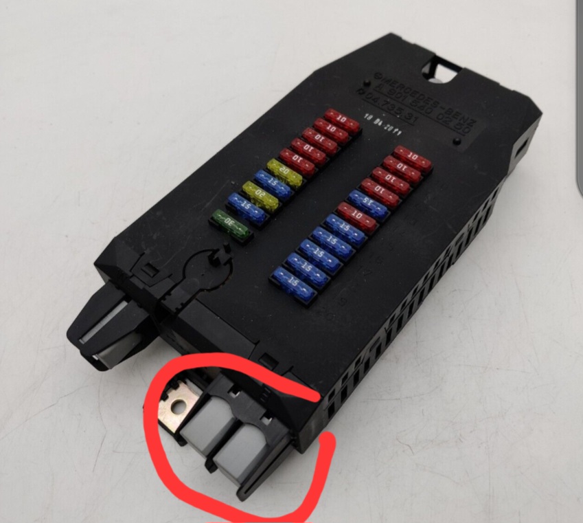

Nach meines Wissen hat der Fehler nichts mit Wegfahrsperre zu tun sondern den Startfehler verursacht das komische Relais was neben dem Blinkerais sitzt beide sehen gleich aus. Das eine Relais ist für das Steuergerät und das andere ist für Blinker. Genau das Steuergerät Relais verursacht diesen startfehler. Dass dumme an der Geschichte ist das dieses Relai nirgendwo günstig zu bekommen ist nur original um die 200 € Übrigens ich habe auch den gleichen Sprinter Um zu testen ob dein Reli kaputt ist kannst du mit dem blinkerrelais Plätze tauschen die passen eins zu eins aber es sind verschiedene Relais. Du kannst damit dein Fahrzeug starten um zu sehen ob es an dem Relais liegt dennoch nach zehn oder mehr stadtversuche wird dein Steuergerät dein falsches Relais erkennen und dein Fahrzeug nicht mehr starten wollen.

Peter schrieb: > Dass dumme an der Geschichte ist das dieses Relai nirgendwo günstig zu > bekommen ist nur original um die 200 € Hast Du mal ne Teilenummer und ein Bild? Bin sicher das bekommen wir hin.
Da wo eingekreist ist ist ein blinkrelais und das andere für das Steuergerät. Das Ding sitzt unter dem Lenkrad und frag mich nicht welches was ist.

Peter schrieb: > Da wo eingekreist ist ist ein blinkrelais und das andere für das > Steuergerät. > Das Ding sitzt unter dem Lenkrad > und frag mich nicht welches was ist. Die 3x Relais sind baugleich und günstig zu haben. Einfach mal eins rausziehen da steht die Teilenummer drauf A0045452905 / A0035420219 damit findest Du diverse Hersteller.

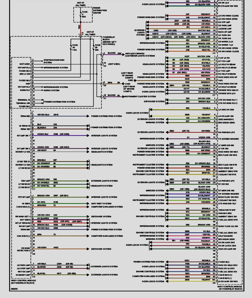

So wird das nix. 1) Fehlerspeicher auslesen 2) Werkstatt Handbuch besorgen Dann schauen wir weiter. edit: Guck ob von den Farben her das Bcm halbwegs passt, siehe Anhang. JG?
