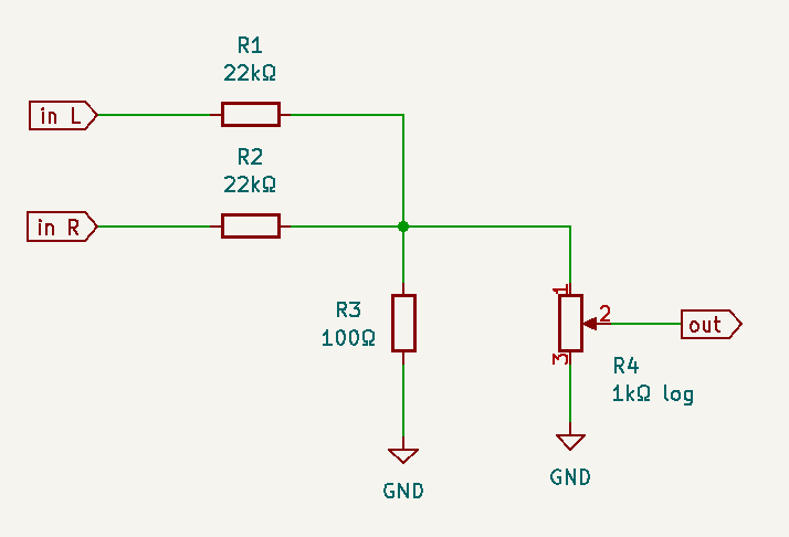

OP #7874934
Thanks for that many answers!
es reicht ein einfacher Spannungsteiler. Ich würde für den Anfang 1:100 (10k Ohm und 100 Ohm) versuchen.
Falls du es doch probieren willst: Nimm zwei 22k Ohm Widerstände am
Eingang des Spannungsteilers, die auf einen 100 Ohm Widerstand zusammen laufen.
Kann mir jemand die beiden Schaltplaene dazu aufzeichnen (beschreiben) (wo welcher Widerstand, Kond?, Potis um es einstellen zu koennen?
  • was passiert, wenn man was kurzschliesst / Widerstand zu gering ist? )
Ich habe das Poti parallel zum 100kΩ Widerstand geschaltet, weil logarithmische 100Ω Potis selten sind. Die Eigenschaft (logarithmisch) ist in dieser Anwendung jedoch wichtig, damit sich der Pegel vernünftig einstellen lässt.
Line- und Kopfhörer-Ausgänge sind in der Regel kurzschlussfest. Eingänge natürlich auch.
#7875233
Sherlock 🕵🏽‍♂️ schrieb:
Und beide Schaltpläne verstoßen gegen die Spec. Der Gleichstromwiderstand eines Micros am Eingang soll min. 1k betragen. Werte darunter sind der Erkennung der 4 möglichen Taster vorbehalten. Ich bin gespannt, was passiert, wenn das Poti im der 1. Schaltung gegen Null läuft. Erkennt die beteiligte Software dann einen Taster oder nicht? Bitte berichten.

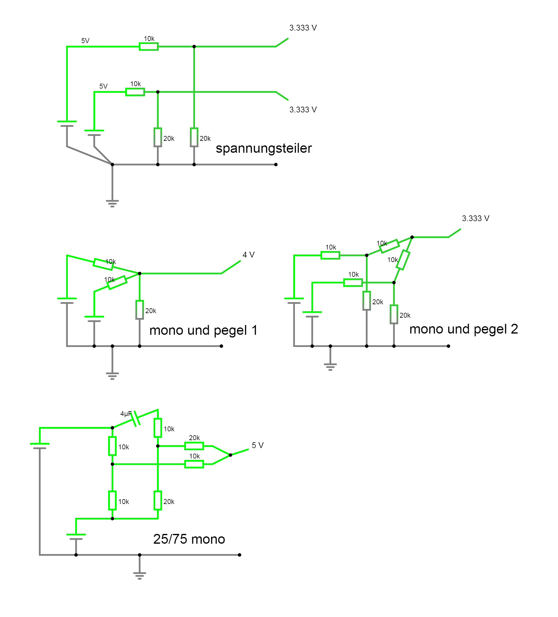

#7875275
Wissenswertes zu den Ein- und Ausgängen in Wikipedia : https://de.wikipedia.org/wiki/Soundkarte#Ein-_und_Ausg%C3%A4nge , https://de.wikipedia.org/wiki/Klinkenstecker
Bedenke, daß bei Stereo-signalen auch Audio-information in der Spannung zwischen Links und Rechts codiert ist, bzw sein kann. Es ist schlecht auf Mono kurzzuschließen, Karaoke.
Von dem Mikrofon-Eingang wird eine kleine Phantomspannung ausgegeben, um die impedanzanpassung der hochohmigen Mikrofonkapsel-spannung durch den beigeschalteten Transistor auf mehr stromführend zu ermöglichen. ca 1,5V?
ich habe mal ein paar Schaltungen simuliert, mit den (Widerstands-)Werten kann man ja noch weiter spielen. https://www.falstad.com/circuit/circuitjs.html?ctz=CQAgjCAMB0l3BWcMBMcUHYMGZIA4UA2ATmIxAUgoqoQFMBaMMAKAHNwAWTkFPPLj2wIUUKCwBOg8ISooUPMLLFh4kSeD4g8c-tqpVV8DfMXFRp3nrlqTesOasC+Am8YDyITtlE6vfzgEIdU9vUSUqQMNHYJYAdxBCHj8wLT8UeN4FGTlsh1F1BJd9J3BHQqzFZTCc8SK9AJ8SiqTeBEJpYormC3bO60ywblLLLszRvWKx+uc9GrGAN0SeFD7WsAwOgy9aMQNoBBYlnraOk7RXMU5d7ZhDhNa-dc268FTefDfw5W73iOl-hklq1ZAJWtxLpEbnsDkcvolPicEO9ttdqLdYVIkX9HFEVLYpODAmVRHjDASSf5oqJQWI0B4QNhsB08dg8DwIeBXvkqYzmbyWjxaSdab8aYjhqLBpLEY4pQkebSmR0pRwhkKJUK+gYNAhccS9eLLvS4BpOMQWRblpEreTjIS0eaVWjRR97RR9WCMKSlPj3UkbSrvV5fXbTVJDV5iZwiZcjKaljGNQIk1HITt0TDDomrbSnV5bVdoftDhwRGDPuXrXtMqm87nPhV87Sq-KKFoW3LG5lI7SAwjXJl+7ScCruw9g5xfaOQ1sWJ4Z1OOhh2YzV7Fjh08L7pyI9hmkBjsyUyFuqMQUUXMyWNOqQBfwsN2XGKXeMHu79utsh3ZZvbkeBXHgw3UKRLAfSptGJNxw1OEAgMZNB4NXGDQLgr9EKoDCQMyHwqAQ4RfDgV48O0X1CP0HUij6BC-xQ8Y+gwz9Q2lZJiWYucimyZ9IIQ7plw-YZ3wKTI-Agu8IO6YYIPAlEWAAY2kYTeKQ4DYDUFZoCna5CDwYhuAwbh9MgThGBRdTYjVRxSHCGI4EhQYtx3DpT25FyXjEl4Kk8s5rK8wY-N80QbO5QLGV0+9-M8CidChfD13EAAPXhfWIPpsE4YK9S8XgVgQAB6d8AB0AGcAFsAHsADsKpYZKfA6IhyHNJBMEiXKQBKgAHABDKqqoAVyqtgSoAFzoABLAAbOgJDqj5iAoOZIAgPUIBWHhKpq0qhoAE1Krq6DYOgptK1hksIQhyAQPAt2ym7Fo2kAtoqnaqv27qjpO0qMiAA
