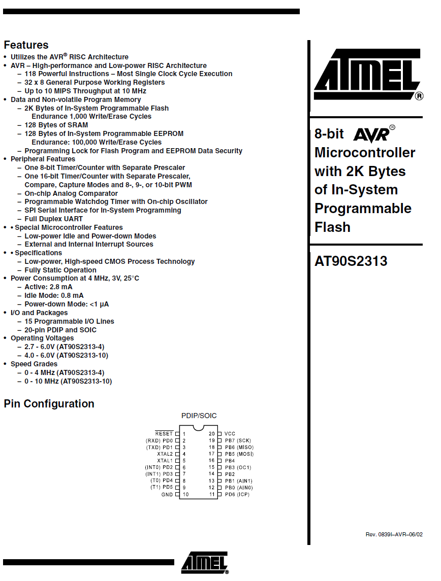

Um den, sagen wir mal Power-down Mode zu aktivieren, muss ich laut
Datenblatt (Datei angehängt) die SE (Sleep enable) und SM (Sleep mode)
im MCUCR (MCU Control Register) auf 1 setzen, wobei hierauf zu achten
ist, dass der SE erst kurz vor dem Sleep mode ausgeführt werden soll.

von Peter D. (peda)
Mirko schrieb:
> ich beschäftige mich gerade etwas mit mit einem AT90S2313 auf einem
> aTeVaL Board und mir ist bewusst, dass der uC outdated ist.
Der ist in der Tat seit 23 Jahren obsolet.
Der Nachfolger heißt ATtiny2313A.
Mirko schrieb:
> Was ist daran bitte falsch?
Du mußt schon einen vollständigen Code posten, der auch compiliert.
Wenn ich deinen Code richtig deute, willst du auf eine fallende Flanke
des Externinterrupts reagieren.
Damit kannst du die CPU nicht aufwecken.
"Only an External Reset, a Watchdog Reset (if enabled), an external
level interrupt on INT0 or INT1 can wake up the MCU."
Die Betonung liegt auf external level interrupt.
Aufwachen per Pin-Change-Interrupt ging erst zwei AVR-Generationen
später.

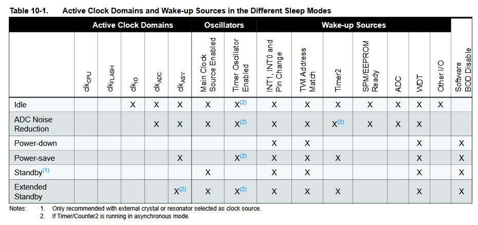

Ja, das ist der Unterschied zum ATmega328P.
So halb: ein „normaler“ Externinterrupt muss auch dort low-level sein
zum Aufwachen. Allerdings gehört er eben besagter übernächster
Generation AVRs an, die einen pin-change interrupt haben (der separat
vom normalen Externinterrupt ist), und dieser kann ebenfalls die MCU aus
dem power-down aufwecken.
von Peter D. (peda)
> zum Aufwachen.
Nö.
Peter D. schrieb:
>> zum Aufwachen.
> Nö.
"Only an External Reset, a Watchdog System Reset, a Watchdog Interrupt,
a Brown-out Reset, a 2-wire Serial Interface address match, an external
level interrupt on INT0 or INT1, or a pin change interrupt can wake up
the MCU."
INT0/INT1 also nach wie vor level-only.
(Datenblatt 10.5 Power-down Mode)
PS: Ab AVR0 hat sich da wirklich was getan, aber wie ich gerade
feststellen musste, war ich auch hier für ein aktuelles Projekt
geringfügig zu blauäugig und hätte besser vorher ins Datenblatt schauen
müssen. Dort wird zwischen "fully asynchronous pins" und "partially
asynchronous pins" unterschieden. Letztere können allerdings zusätzlich
zum level-triggered interrupt jetzt auch mit (dem neu hinzu gekommenen)
"both edges" Interrupt aufwachen.

von Peter D. (peda)
> the MCU."
Aber nur beim AT90S2313, ATTiny2313A.
Beim ATmega328P fehlt diese Einschränkung und deshalb funktioniert der
Code dort. Siehe obige Table 10-1 aus dem Datenblatt.
Siehe mein Zitat aus dem Datenblatt des ATmega328P. Dem trau ich mehr
Detailtreue zu als einer zusammenfassenden Tabelle.
Die Tabelle besagt ja lediglich, dass INT0, INT1 und
Pin-Change-Interrupts überhaupt die CPU aufwecken – aber nicht, unter
welchen Bedingungen.
Dass ein INT0 oder INT1 die CPU aufwecken kann, ist wiederum auch beim
AT90S2313 der Fall.
von Peter D. (peda)
Die Tabelle ist da eindeutig, X bei Power-Down.
Außerdem wir das nochmal explizit erklärt:
"13. External Interrupts
Low level interrupts and the edge interrupt on INT2:0 are detected
asynchronously. This implies that these interrupts can be used for
waking the part also from sleep modes other than Idle mode."
Und sein ATmega328P Code funktioniert ja mit falling edge.
von Georg M. (g_m)
> Fragen zum Sleep Mode
Man findet alles im Datenblatt und braucht zusätzlich nur den
Sleep-Befehl:
  __asm__ __volatile__ ( "sleep" "\n\t" :: );
Nö, das ist nicht eindeutig, denn dass ein Externinterrupt aufwecken
kann, war schon immer so.
Das wiederum akzeptiere ich – allerdings steht es im Widerspruch zu
Abschnitt 10.5 des gleichen Datenblatts, aus dem ich oben zitiert habe.
Interessant, dass solche Fehler noch nach so vielen Jahren da drin sind
