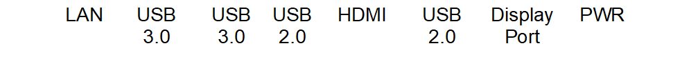

Habe einen Lenovo TinkCentre MQ720q mit einer Logitech USB Tastatur. PS2 Tastaturanschlüsse gibt es nicht. Ich möchte von USB Stick booten, schaffe es mit F12 aber nicht das Bootmenü aufzurufen.
F1, esc und andere Tasten habe ich auch schon probiert. Bios kommt auch nicht. Die SSD ist jüngfräulich. Gibt es noch einen Trick ins Boot Menü zu kommen?
OP #7874892
usb 3.1 Gen1 sollte 5 mbit können. Hat jetzt aber mit F12 doch geklappt.
Der Trick: Man muß die Tastatur einstecken, dann einschalten und dann F12 drücken.
Wenn der PC wieder und wieder Reset macht weil er kein Boot Device findet, dann arbeitet F12 nicht. D.h. nur beim ersten Mal nach Power On aber nicht nach einem normalen Reset was wohl was anderes ist als Power-On Reset.
Trotzdem habe ich nicht geschafft von USB zu booten. Muß mal meinen Stick woanders testen ob der überhaupt geht. Aber ich glaube ich muß doch noch ins Bios um nachzuschauen ob vielleicht Secure Boot oder Bitlocker oder was aktiviert ist.
Wie sonst? Mal ehrlich, wie sonst??? Und einer der USB-Anschlüsse ist speziell für die Tastatur, schau dir die Beschriftung an. Braucht man aber nur für das Einschalten mit ALT+P.

Genau das könnte einer Tastatur Schluckauf machen. Viele Thinkcenter haben eine spezielle USB-2-Buchse für die Tastatur, die dann auch SmartPower beherrscht, d.h. du kannst den Kasten mit einer Tastenkombination einschalten und musst nicht hinter den Monitor kriechen.

Falls Dir das weiterhilft: Bei meinen ThinkCentre M720q ist es überhaupt kein Problem, vom Stick zu booten, und es ist auch egal*, in welcher USB-Buchse (2.0, 3.0, vorne, hinten) die Tastatur steckt.
Hauptsache Windows ist wirklich heruntergefahren und nicht in irgendeinem Standby-Modus.
*Edit: Die USB-C-Buchse vorn habe ich noch nie benutzt.

Ich würde sowohl den Stick, als auch den Stick an USB 2.0 Ports anschließen. Möglicherweise sind die USB 3.x Ports im Bios deaktiviert. Eine Tastatur an einem 3.x Port zu betreiben bringt ohnehin keine Vorteile. Bei vielen Geräten ist auch das Timing entscheidend, wann man die Funktions- oder Entfernen-Taste drückt.Ich würde warten, bis ein Bild erscheint. Wenn man zu früh drückt, kann es passieren das die Eingaben ignoriert werden. Es bringt also nichts, direkt nach dem Einschalten mit 200 Anschlägen pro Minute auf die Taste zu hauen.
