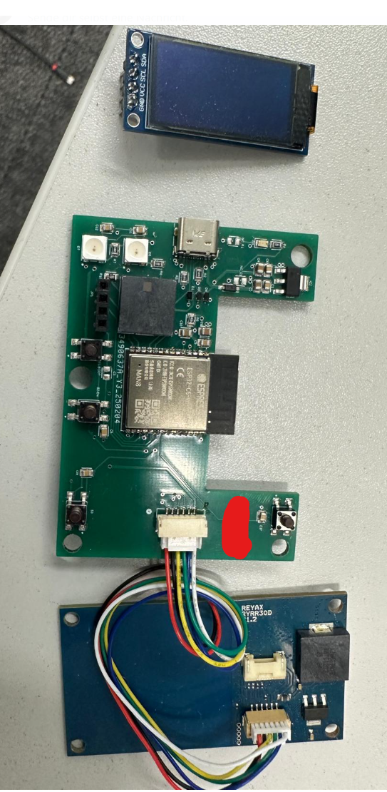

von Alexander F. (alexander96)
Ich kann dir mal den bisherigen Aufbau schicken, aber der ist halt käse
(aus EMV sicht?) auch wenns für unseren aufbau hier funktioniert hat an
sich..
Bin halt gerade echt ein bisschen frustriert weil ich nicht weiß wie ich
mit diesem ganzen Richtlinien und Anforderungen über ein optisch
ansprechendes Produkt entwickeln soll welches ich noch wirtschaftlich
herstellen kann..

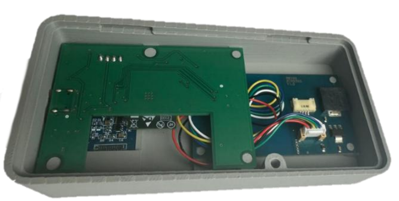

von Hmmm (hmmm)
Christian M. schrieb:
> Standardlösung ist erst mal ein geschlossenes Gehäuse aus Metall mit
> nicht lackierten Verbindungsstellen und wenig bis gar keine Luftlöcher.
Bei einer RFID-Anwendung eine ganz tolle Idee.
Die Verbindung zwischen den beiden Platinen ist schonmal viel zu lang,
deutlich kürzer kommt ihr mit Glück sogar ohne Abschirmung davon.

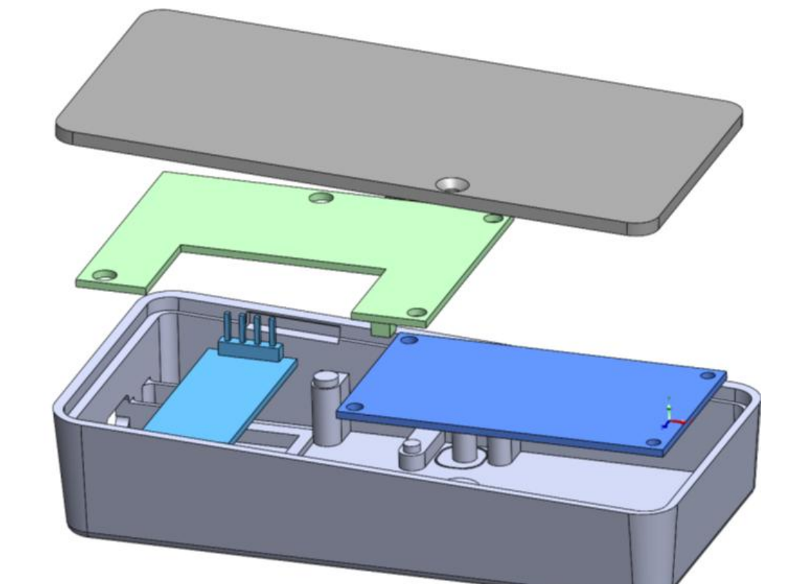

ja ich hatte halt bisher noch kein passendes Kabel beziehen können. Auch
dass die Platinen übereinander angeordnet sind ist wahrscheinlich käse
und dass die RFID antenne des Moduls auf der linken statt rechten seite
ist, ist wahrscheinlich auch schlecht.
Hatte ich halt so gemacht damit alles ist ein möglichst kleines Gehäuse
passt.
Kann dass denn mit dem Display und EMV überhaupt funktionieren oder muss
ich weg von Displays mit Pinheadern und I2C?

von Michael B. (laberkopp)
> bisherigen Aufbau
Es ist also alles in einem Gehäuse, sowohl der Kram der möglichst nichts
abstrahlen soll weil es nur Störungen wären als auch der Kram der
Abstrahlen soll weil Funk, mit NFC oder WLAN. Du siehst das Problem ?
Und das kurze Kabel im Gehäuse macht euch Probleme ? Mach es noch
kürzer.
Der ESP32-C6-WROOM-1 macht euch Probleme ? Als bereits mit Antenne CE
geprüftes Teil sollte er eigentlich gar nicht mehr geprüft werden
müssen.
Das Reyax aus Taiwan kümmert sich um solche 'Details' offenbar nicht.
Findet heraus, ob das überhaupt eine Chance hat durch CE zu kommen.
Die Basisplatine, auf der ist ja nichts los, die geht auch 2-lagig.
von Udo K. (udok)
Das Kabel kannst du weglassen, wenn du den NFC Teil mit deinem uC auf
einem Print integrierst.  Oder nimm zumindest ein kurzes Flachbandkabel
mit 100 Ohm Abschlusswiderstand beim Sender und 2x GND aussen.  NFC
Antennen gibt es auch klebbar, wenn die Abstände zum Gehäuse nicht
passen.
Das wird aber wohl nicht reichen.  Wenn ein Metallgehäuse für Schirmung
möglich ist, dann würde ich das als nächstes versuchen, bzw mal mit
Kupferfolie schauen.  Ob das NFC Modul einen Obwerwellenfilter hat oder
welcher Chip da verbaut ist wäre noch interessant.  Probiere die NFC
Sendeleistung auf das Minimum einzustellen (Michael war schneller...).
Ich bin halt bei dem NFC-Reader auf das Zukaufteil angewiesen, da kann
ich nichts selber entwickeln. Es geht da vor allem im Optimalfall um die
Walletpass integration von Apple / Google Wallets und dass der Reader
dafür von Apple zertifiziert sein muss. Der Reyax reader hat dies auf
jeden fall. Ein eigens entwickelter würde das niemals erfüllen da dass 4
Nummern zu groß für uns ist.
Das heißt ich  bin halt auch auf diesen 6 pin jst 1,25mm Stecker
angewiesen da dies die einzige Möglichkeit ist den Reader anzuschließen.
An der NFC Sendeleistung kann ich auch gar nichts einstellen.
Kann man so ein Flachbandkabel wie von dir beschrieben irgendwo kaufen
oder anfertigen lassen für den anwendungsfall? Hab nur diese standard
kabel mit jst stecker gefunden bisher.
von Udo K. (udok)
> Ja stimmt schon aber ich will ja letztendlich auch nur ein Kompaktes
> Lesegerät haben, wie soll ich dass denn dann sonst machen außer alles in
> einem Gehäuse?
Ein Gehäuse ist kein Problem.  Versuche die Ursache der Störungen
einzugrenzen (anhand des Störspektrums).  Eine Kufperklebefolie (mit GND
verbunden) über die NFC Antenne kann auch helfen.
Eventuell mal bei https://www.feig.de schauen, ob die nicht passende HW
haben, die ihr dazukaufen könnt.  Die entwickeln auch für Kunden.

von Joshua S. (joshua_s)
Hi Alexander,
Kann den vorherigen Kommentaren nur anschließen: Ohne eine
Elektroingenieur-Erfahrung steht man da erst mal vor einem Berg. Das
Problem sind ja oft nicht nur die Sachen, von denen man weiß, dass man
sie nicht weiß (die kann man googeln), sondern das, was man nicht weiß,
dass man es nicht weiß – und das kommt dann oft als böse Überraschung.
Man kann hier zwar mit Faustregeln arbeiten, aber der Teufel steckt im
Detail. Der Unterschied zwischen einem Prototyp und einem marktfähigen
Produkt sind oft genau die Simulationen, Berechnungen und Messungen, die
in der Entwicklung stecken.
Aber nochmal zu den ursprünglichen Fragen:
Zum Thema Schirmung des NFC-Kabels (JST, Reyax-Modul):
Ein Schirm wirkt nur dann effektiv, wenn er niederimpedant angeschlossen
ist, idealerweise beidseitig an Masse, sonst wirkt das offene Ende wie
eine Antenne (siehe Electromagnetic Compatibility Engineering, Henry W.
Ott, ab S. 238).
Das Problem bei JST-Steckern: Diese haben meist keine dedizierten
Schirmkontakte. Beispiele, was du machen kannst:
- Ein geschirmtes Flachbandkabel verwenden, und den Schirm über eine
separate Leitung auf einen GND-Pin in der Nähe führen.
- Falls das nicht praktikabel ist, kann alternativ eine
Twisted-Pair-Leitung (z. B. Daten + GND verdrillt) auch bei kurzen
Kabellängen helfen, Gleichtaktstörungen zu verringern.
- Die Anbindung auf eurer Platine habt ihr unter Kontrolle: Der Schirm
sollte möglichst kurz und niederimpedant auf die GND-Fläche geführt
werden. Falls eine direkte galvanische Verbindung nicht möglich oder
gewünscht ist, kann alternativ eine kleine Kopplungskapazität (z. B. 1
nF) zur Masse verwendet werden.
Zum Thema Display (kostengünstig & EMV-tauglich):
Da gibt es viele Lösungen – nur leider keine Pauschale. Mit bestimmten
Low-Level-TFT-LCDs (z. B. mit SPI) kommt man bei geringen Stückzahlen
bereits in den gewünschten Preisbereich (unter 10 €). Wichtig ist die
saubere Anbindung – also kurze Leitungen, gutes Layout und ggf. serielle
Dämpfung (z. B. Serienwiderstand). Beide Busse – SPI wie I²C – brauchen
EMV-Maßnahmen. Die eine Schnittstelle ist nicht pauschal besser als die
andere; es kommt auf das gesamte Layout und die Umsetzung an.
Allgemein: EMV-robustes Design für Einsteiger
Faustregeln helfen – aber man muss auch verstehen, warum sie gelten. Der
Umstieg auf ein 4-Lagen-Design ist auf jeden Fall sinnvoll. Achtet dabei
auf eine zusammenhängende Massefläche, keine Unterbrechungen unter
Signalleitungen, Bypass-Kondensatoren (100 nF) an jedem IC, möglichst
nah am VCC-Pin und eine möglichst kurze Leitungsführung bei allen
Signalen, insbesondere bei schnellen Flanken (USB, SPI, etc.)
Literatur-Empfehlung:
- Electromagnetic Compatibility Engineering – Henry Ott → Sehr gute
Sammlung bewährter EMV-Faustregeln
- Fast Circuit Boards – Ralph Morrison → Vermittelt die physikalischen
Grundlagen
- Übersicht gängiger Normen und Grundlagen:
https://www.academyofemc.com/emc-standards
Falls ihr zu einem konkreten Punkt nochmal Rückmeldung braucht, gerne!
Viele Grüße
Joshua
