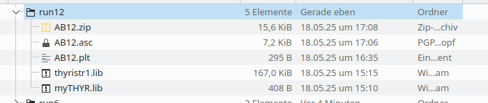

Meine Lösungen
* Fiktiver Thyristor + RC-Beschaltung in "myTHYR.lib"
Frage: Was soll mit der Simulation untersucht werden? Mit Spice ist der
Detaillierungsgrad schon recht hoch.
Ich verwende LTspice unter Linux (mit WINE) und habe noch Probleme mit
den Verzeichnissen. Alle Dateien vom ZIP im Arbeitsverzeichnis sollte
aber funktionieren.
enjoy.

von Giovanni (sqrt_minus_eins)
50Hz:  habe die Werte für RC geändert + Widerstände für Stabilisierung.
==> Beilage.
Anm: Der Thyristor ist unpassend, die RC - Beschaltung ist auch nicht
optimiert, daher funktioniert die Simulation nicht immer.
Keine Idee wie man zu einer soliden Auslegung der Komponenten kommt.

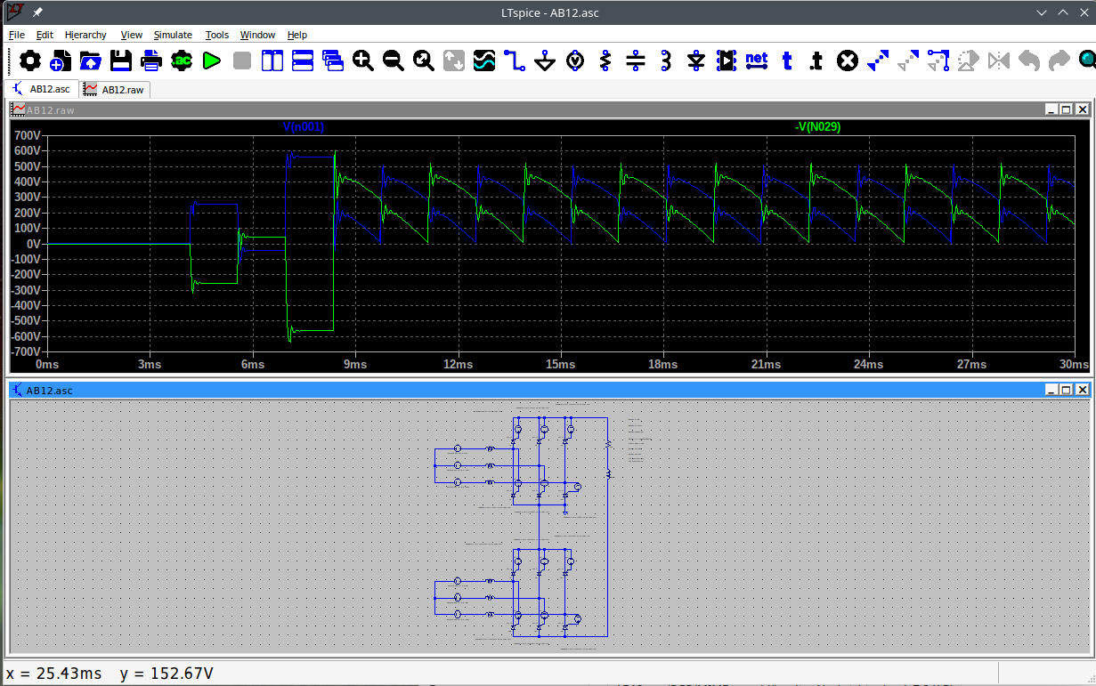

von Zidane K. (zidane_k)
bitte wie ich mehr sichtbar machen kann?
indem Du auch die zu dem Bild zugehörigen .ASC, .LIB und .PLT files
schickst.
Interessant ist, dass diese Sprünge nach einer Periode auftreten. Aber
wie gesagt, nur mit dem Bild alleine ...
