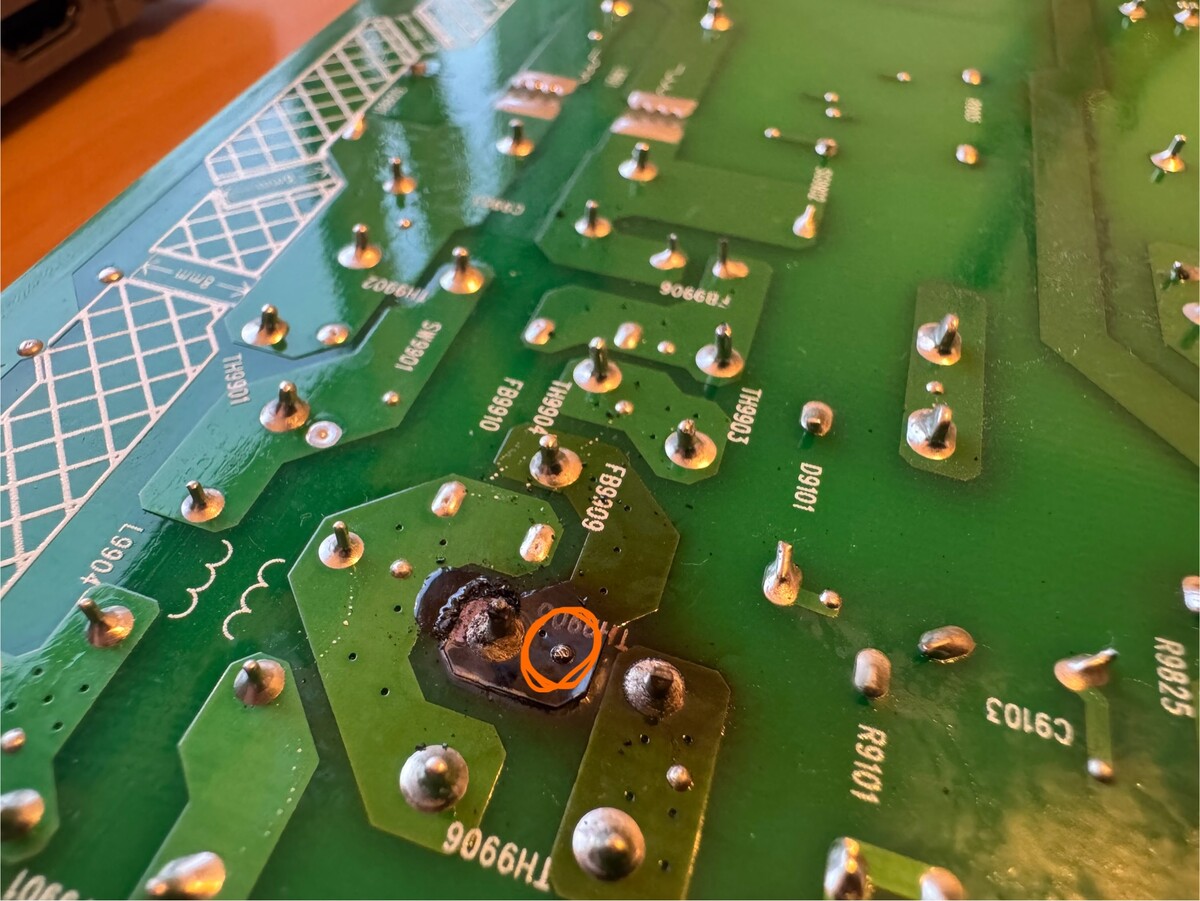

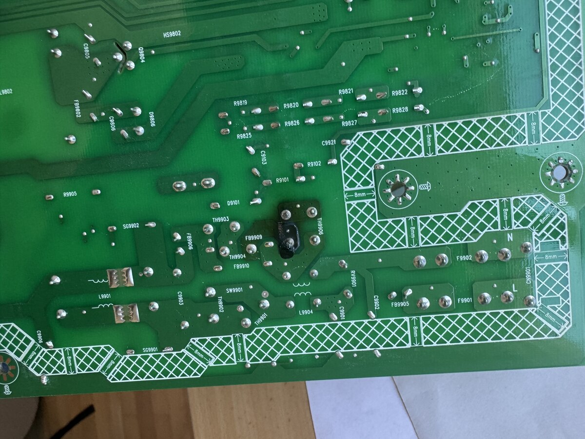

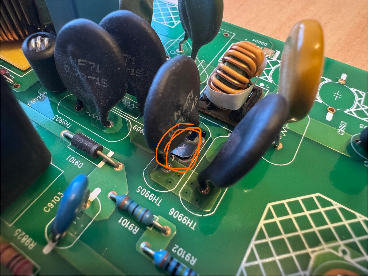

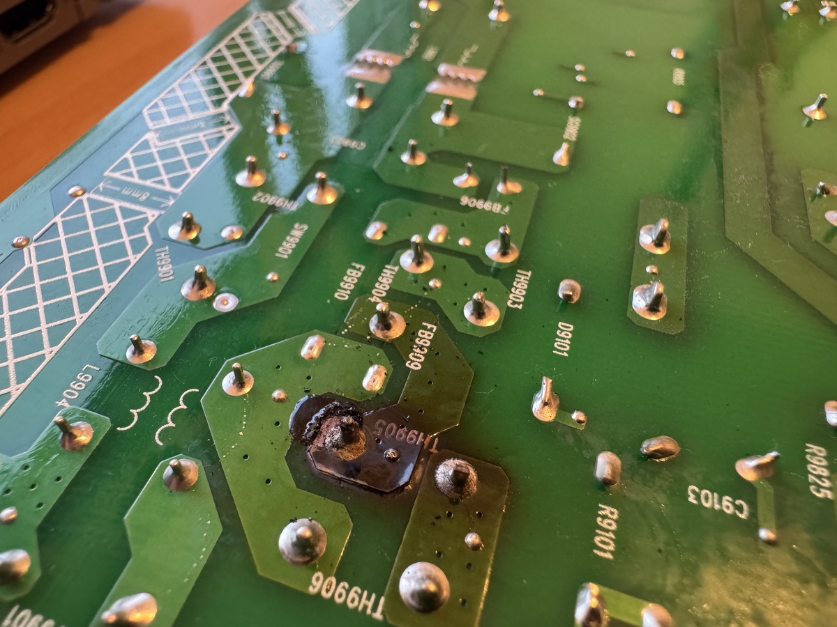

Ich habe ihn nun geöffnet und siehe da: bei der Netzteilplatine ist an
einer Stelle die Rückseite schwarz. Einer der (NTC?) Widerstände hat
dann beim einstecken kurz gefunkt. Kurz darauf ging der tv aber trotzdem
wieder an. Roch dann komisch aber lief. In dem Bereich wird es auch sehr
heiß, ich denke dass das an dem degekten Bauteil liegt.

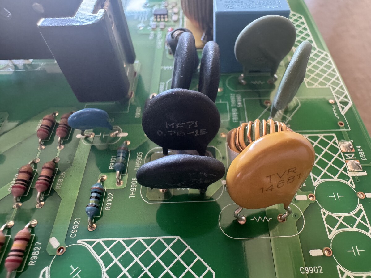

Auf der Platine sind in diesem Bereich mehrere MF71 0.7D-15
NTC-Thermistoren. Einen hats auf jeden fall erwischt, der scheint unten
etwas ausgelaufen zu sein, zumindest ist da was schwarzes auf der
Platine an der Stelle. Ich habe diese Widerstände jedoch nirgends
gefunden, und wenn, dann nur extrem teuer.

Bei dem einen verbrannten sieht es so aus dass auf beiden seiten der
Platine sich an der Stelle die Leiterbahnen?! Anheben. Kann das sein?
Ich hätte vermutet, dass die Leiterbahnen nur auf der Rückseite sind, wo
auch der Widerstand verlötet ist. Auf der oberseite macht es für mich
irgendwie keinen Sinn… oder?
Und sicher dass das bei so ner verkohlung nur kalte lötstellen sind? 😂

Es sieht so aus, als ob die vier NTC in Reihe liegen und unbeschädigt
sind.
Dann betrifft der dortige Schaden ausschliesslich die Lötstelle  (auf
beiden Seiten).

Und was ich gesehen habe- auf der rückseite ist ein kleiner silberner
punkt. Würde vermuten eine Überbrückung der Leiterbahn zwischen ober und
unterseite. Auf der vorderseite sehe ich da aber nichts. Macht das sinn?
Evtl hat sichs auch durch die angehobene leiterbahn gelöst oder so…?
Aber woher weiß ich, dass die wirklich verbunden waren? Ansonsten lässts
wahrscheinlich nach der Reparatur nen schlag wenn ich es verbinde und es
nicht so gehört denk ich mal 😂
Hab mal auf beiden seiten die stelle markiert die ich meine. Auf der
einen Seite der Punkt, auf der anderen nicht.
von Ralf X. (ralf0815)
Belanglos.
Jonas M. schrieb:
> Dann werde ich den einen ntc mal auslöten, alles reinigen und dann die
> leiterbahnen mit sekundenkleber wieder aufkleben oder?
Sekundenkleber ist weitgehend witzlos.
Platine mit Leiterbahnen beidseitig wirklich sauber machen, ebenso die
Anschlussdräte des/r NTC.
Ggf. tauschen/drehen, so dass nicht ein vorgeschädigter Anschlussdraht
wieder ins vorgeschädigte Lötauge kommt.
Ggf. die Leiterbahn dort durch eine Drahtbrücke unterstützen.

von Dieter W. (dds5)
> unterseite.
Nein, das ist nur eine Öffnung im Stoplack zur Kontaktierung mit einer
Prüfnadel.
von Vanye R. (vanye_rijan)
Ich denke auch das der Punkt nur fuer eine Pruefnadel war. Wobei es mich
aber etwas wundert das da Loetzinn drauf ist.
Fehlerbild wundert mich aber auch. Vielleicht generell eine
Murksplatine. Die verkokelte Platine musst du komplett entfernen. Also
auch im inneren. Im Prinzip kannst du da vermutlich einen Schlitz
reinfraesen. Oder schau mal ob du die Teile direkt verbinden kannst ohne
die Platine zu nutzen.
Vanye

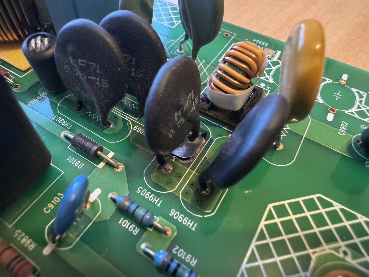

Ich hab es nun gewagt und die entsprechenden Bauteile (3 ntcs) außerhalb
der Platine verlötet, um die verschmorten stellen zu umgehen. Hat
wunderbar geklappt. Fernseher lief ohne Gestank - für 10 Minuten. Dann
ist tatsächlich die Lötstelle an dem NTC geschmolzen und aufgefangen, an
dem zuvor die Verkohlung war. Es muss also extrem heiß werden.
Meint ihr das liegt dann an dem einen ntc? Wenn ja, welche Ersatz sollte
ich da am besten nehmen? Den MF71 0.7D-15 finde ich leider nirgendwo.
Nur den einen auf reichelt im ersten post, der aber auch nicht genau die
werte hat.
Meint ihr es liegt am NTC? Es ist immerhin so ziemlich direkt hinter dem
230v Eingang, davor kann ja nicht viel kaputt sein. Siehe bild.
> wunderbar geklappt.
Auf Deinem Bild/Foto ist davon nichts zu sehen, was Du da gemacht hast.0
Einmal überhitzte Anschlussdrähte, Leiterbahnen. etc. lassen sich
schlechter löten und neigen ggf. dazu, auch in der neuen Verlötung einen
erhöhten Übergangswiderstand aufzuweisen.
In Verbindung mit Spannung und Strom wirds dann DORT wieder zu heiss.
Ich selber kenne an sich nur intakte oder durchgebrannte NTC, aber in
diesem Fall würde ich mal bei gleichen Temperaturen die
Einzelwiderstandswerte der vier in Serie geschalteten NTC messen.
Wenn dabei (natürlich Spannungs-/stromlos) alles plausibel erscheint,
mal den Spannungsabfall an den einzelnen NTC im Betrieb messen.

von Jonas M. (jonas_m415)
So hab ichs im grunde gemacht und die ntcs direkt verbunden ohne
Leiterbahn und es ist wieder geschmolzen.
Welchen ntc empfehlt ihr?
von Volker A. (pfriemler)
Der besagte NTC ist zu hochohmig durch Schädigung und wird zu heiß, so
dass er sich auslötet. Wenn ich die Nomenklatur und ein Datenblatt
richtig verstehe, wäre das ein nomineller 0,7Ohm 2,4W (MF71 0.7-10).
Wenn alle vier in Reihe liegen, unbedingt alle vier durch gleiche Typen
für eine gleiche Lastverteilung ersetzen, sonst greift der
"Lichterketteneffekt" :-)
Der 1R 3W aus dem Link könnte dennoch funktionieren, wird aber alles
etwas wärmer.
von Peter K. (chips)
man könnte die NTCs incl. dem defekten mal messen....
von Joachim B. (jar)
kann man, aber wenn dann sollte man auch alle Temperaturkennlinien
aufnehmen.
warum? schon der Kaltwiderstand müsste deutlich abweichen bei dem
Fehlerbild
Nö. Gerade durch den namensgebenden negativen Temperaturkoeffizienten
stellt sich ein thermisches Gleichgewicht auch in der Kette ein; als
Einschaltstromstoßbegrenzer ist eine Erwärmung erwünscht, deswegen
müssen die NTC auch auf den Einsatzzweck ausgewählt sein und können
nicht einfach durch leistungsfähigere Typen getauscht werden, weil sie
sonst zu kalt bleiben und letztlich die Gesamtleistung des Gerätes
erhöhen, wenn auch nur minimal.
Also ich hab die oben besagten 4 ntcs bestellt und eingebaut. Läuft
wieder ganz normal. Werden gut warm aber nicht so dass die lötstelle auf
geht. Passt also alles. Die toten pixel sind geblieben aber das muss ich
wohl einfach akzeptieren aughbwenns komisch ist weil sie meistens wieder
verschwinden nach ner weile 😂
