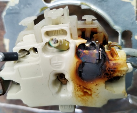

Der TO schrieb, dass es früher mal ging und nun Heizung und Motor neu sind. Wenn die Heizung neu ist, könnnnte sie auch andere Werte haben? Es gibt z.B. 2kW und 3kW-Typen. Deswegen schlug ich messen vor. Wer die Heizung wechseln musste, hatte evtl. einen schönen Kurzschluss irgendwo? Deswegen mein Bild der verkohlten Schukodose als abschreckendes Beispiel.

Es gibt mindestens 3 verschieden Motorenarten. Eine Typangabe/Foto wäre nützlich. Mal Spannung+ Strom messen wäre auch interessant, da manche verschmorte Abzweigdose auch das Übel sein könnte?

Wie ist der Sicherungsautomatentyp, B10, B16, C10, C16, Hxx, Kxx ...?
Der Lasttest der Steckdose (Heizlüfter 2kW plus Wasserkocher) war unauffällig? Alternativ einen anderen Sicherungskreis mit Verlängerungskabel probieren. Eine WM16S741 soll 10A 2300W haben: https://www.bedienungsanleitu.ng/siemens/wm16s741/anleitung
Ist zusätzlich ein FI im Stromkreis? Wenn nicht, mal einen vor die Maschine stecken, was passiert? Damit bekommt man raus, ob das Leck zum PE geht.
Ändert sich am zeitlichen Ablauf was, wenn man den Stecker umdreht?
Ändert sich am zeitlichen Ablauf was, wenn man die Heizung zweipolig abgeklemmt und die Enden isoliert hat?
Dicke Kurzschlüsse hinterlassen Spuren. Die Elektronik ausbauen und optisch und auf Schmorgeruch kontrollieren. Bei der Gelegenheit gleich den Kabelbaum zum Motor kontrollieren.
