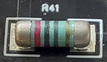

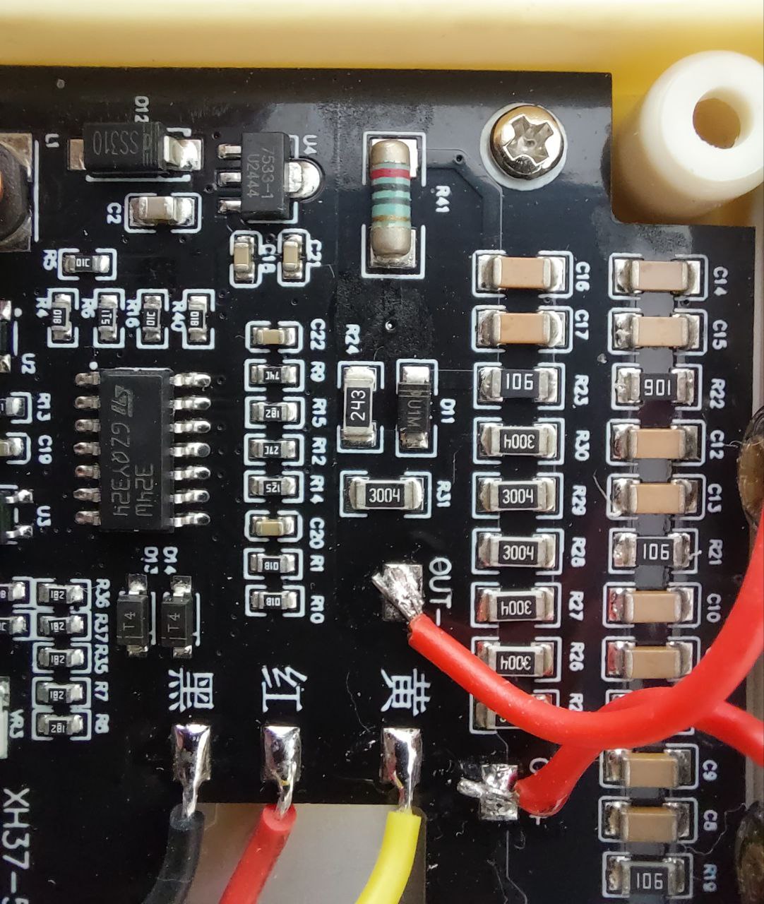

das Bauteil hat in der Schaltung gemessen ca 22 kOhm und weist keine Brandspuren etc auf.. Schaltplan hab ich nicht. Ich vermute es ist ein defekter 20 Ohm Sicherungswiderstand - hat jemand eine andere Einschätzung?

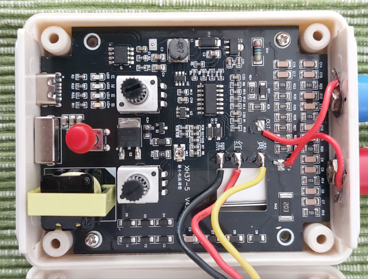

https://www.aliexpress.com/item/1005007805801070.html das Teil liefert die eingestellte Spannung aber so gut wie keinen Strom. Leider hab ich schon andere Buchsen eingebaut sonst hätte ich es reklamiert..
Manfred K. schrieb: > aber so gut wie keinen Strom. Was heist das? Das Ding kann nur 5µA-5mA, wieviel macht es denn?
Manfred K. schrieb: > Ich vermute es ist ein defekter 20 Ohm Sicherungswiderstand Sieht wirklich so aus.
Hab testweise einen normalen 20R Widerstand eingelötet, nun funktioniert es wieder wie es soll. Muss mal sehen wo ich einen Sicherungswiderstand herkriege mit 1/3 Watt - hab nur welche mit 1 Watt.
Wird auch mit 22 Ohm funktionieren. Und du kannst ja auch einen bedrahteten nehmen.
Schon probiert, der Strom ist dann etwa 10% niedriger was mir egal wäre; wird also auch als Shunt verwendet.
