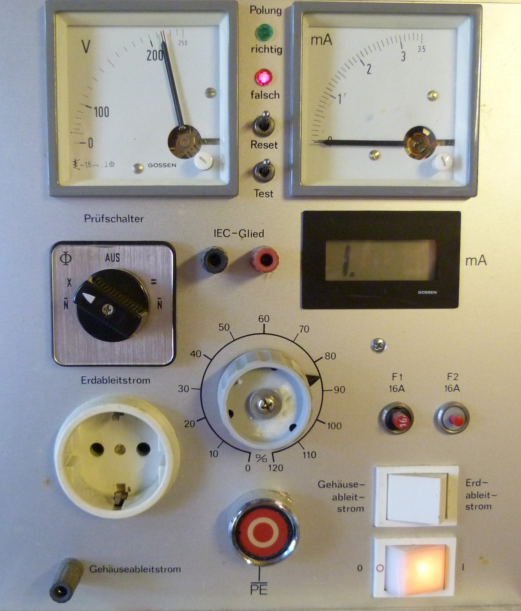

ich habe mir ein gebrauchtes Ableitstromprüfgerät zugelegt (siehe
Anhang).
Leider habe ich keine Bedienungsanleitung. Eine Modellbezeichnung ist
auch nicht zu finden, aber sieht nicht nach Eigenbau aus.
Kann mir jemand erklären, wie man das Gerät benutzt? Es dient zur
Messung von Ableitströmen und Erdableitströmen. Allerdings bin ich
unsicher, wie die Bedienung genau funktioniert, da es sich etwas von
neueren digitalen Modellen unterscheidet.
Außerdem würde mich interessieren, was die Symbole „X“, „=“, „N“ mit
Strich darüber auf dem Wahlschalter „Prüfschalter“ bedeuten.
Ist eine Kleinserie,  somit wirst Du innen mal schauen müssen ob Du eine
Hinweis auf den Elektrobetrieb findne kannst der es gebaut hat.
Allerdings wenig Hoffnung, das der noch existiert.
Du als Bernutzer musst msnusll die Prüfbedingugne durhcschalten.
Also das von Hand , was Deine "neuerne" automatisiert durch uP Steuerung
machen.
N- Leiter einmal wegschalten, normale Phasenlagen und bei "X" L und N
vertaushct an dne PRüfling.
ISt halt die "klassische" Prüfung ähnlich der VSG (versorgungskreis)
nach IEC60601 macht.

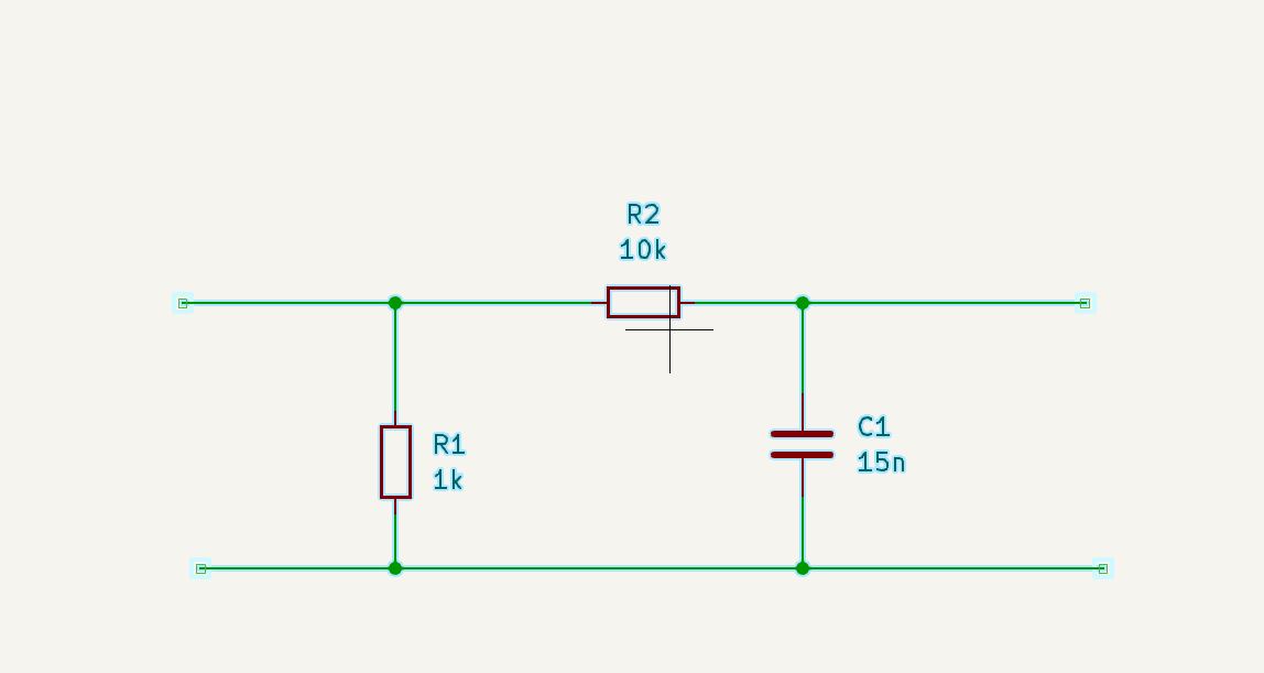

von Andrew T. (marsufant)
Und "IEC Glied" ist auch dort beschrieben, heisst in der Norm MD
1k  shunt mit nachgeschaltetem 10k/15nF Tiefpassfilter.
Darüber erfolgt die Ableitstrommessung in Deinem Gerät

von Finn S. (paracelsius)
Danke euch, da sind wir ja ein Stück weitergekommen.
Wie würde man konkret eine Gehäuseableitstrommessung bzw. eine
Erdableitstrommessung mit dem Gerät durchführen?
Beispiel Gehäuseableitstrommessung:
1. Netzstecker des Prüflings in die Schutzkontaktsteckdose einstecken
2. Prüfschalter auf "=" stellen
Beispiel Erdableitstrommessung:
Wie geht es weiter?
Würde das Gerät für meine privaten Zwecke in Betrieb nehmen. Ich finde
das eigentlich gar nicht so verkehrt die Prüfungen einzeln
durchzuführen, anstatt alles automatisiert geschehen zu lassen. Dann
kann ich noch was lernen :)

von Christian E. (cerker)
Was ich probieren würde (ist erstmal aus Intuition, keinerlei Gewähr):
Netzstecker des Geräts so drehen, das oben Polung "richtig" leuchtet.
Das werden einfach Glimmlampen von den 2 Netzpolen zu PE sein. Das dient
dazu das N definiert ist (für den Stelltrafo, dass es immer einen
'kalten' Pol gibt und für die Prüfschalter der N unterbricht).
Der große Knopf in der Mitte dürfte ein Stelltrafo sein um die
Netzspannung auf Sollwert zu korrigieren (bei 220V hat es den roten
Strich, also ist es von vor 1986).
Der Schalter "Gehäuseableitstrom" und "Erdableitstrom" ist um
auszuwählen ob man den Strom über PE oder über die an
"Gehäuseableitstrom" anzuschließende Prüfsonde misst.
Der dicker rote Knopf mit dem überstrichenen PE (also !PE) ist um im
Falle der Gehäusemessung bei Geräten mit PE-Anschluss diesen kurzfristig
zu unterbrechen.
Der Prüfschalter wie schon erwählt vertauschte Pole ohne N, vertauschte
Pole mit N, AUS, 1:1 Pole mit N, 1:1 Pole ohne N.
Die Frontplatte kann durchaus Handarbeit sein, das ist dann eben
Sorgfalt und Letraset.
Ich bin verschiedene Möglichkeiten durchgegangen, und habe notiert was
dabei passiert.
Erstmal habe ich folgende Tests gemacht, erstmal OHNE DAS
PRÜFLING-METALLGEHÄUSE mit Gehäuseableitstrom-Buchse zu verbinden:
1. Prüfling eingesteckt und Schalter auf ERDABLEITSTROM gestellt
Bis jetzt passiert nichts. Alle anzeigen auf 0, Signalleuchten aus.
2. Taster „Reset“ drücken.
Transformator „summt“, rote Leuchte „falsch“ geht an.
Drücke ich den Test-Schalter, passiert nichts.
3. Prüfschalter auf „=“ oder „X“
Voltmeter zeigt Spannung an, die sich mit dem Poti regeln lässt. Ich
stelle die Spannung auf 230V.
4. „Test-Taster gedrückt halten.
Amperemeter zeigt 0,15mA an.
Lasse ich den Taster wieder los, geht das Amperemeter auf 0.
Die rote Leuchte „falsch“ leuchtet immer noch.
Wenn ich nun wieder den Test-Taster betätige macht er den 4. Schritt
nochmal, oder aber der Prüfling verliert die Spannung und die das
Voltmeter geht auf 0 und die rote Leuchte „falsch“ erlischt. Das ist
mehr oder weniger „Glück“, ob der Prüfling die Spannung verliert, oder
nicht. Manchmal funktioniert der Test-Taster auch mehrmals
hintereinander problemlos. Warum das so ist (defekt?) weiß ich nicht.
Um den Prüfling wieder einschalten zu können nachdem die Spannung
verschwunden ist muss man wieder den „Reset“-Taster betätigen. Voltmeter
zeigt dann wieder 230V an.
5. Prüfschalter von „=“ auf „X“ stellen
Nun wiederhole ich die o.g. Schritte in der Prüfschalterstellug „X“.
Das Verhalten ist identisch, jedoch wird mir ein anderer Ampere-Wert
angezeigt 1mA.
Auch hier leuchtet die rote „falsch“-Leuchte durchgehend.
6. Wechselschalter von „Erdableitstrom“ auf „Gehäuseableitstrom“ stellen
Nun wiederhole ich die o.g. Schritte, diesmal in Schaltstellung
„Gehäuseableitstrom“. Gleiches Verhalten wie o.g.
7. Test mit eingeschaltetem Toaster in Schaltstellung
„Gehäuseableistrom“. Ergebnis: Gleiches Verhalten wie oben. (Hinweis:
Gehäuse ist noch immer nicht mit Gehäuseableitstrom-Buchse verbunden!)
8. Nun ein Test mit Verbindung von PRÜFLING-METALLGEHÄUSE und
GEHÄUSE-ABLEITSTROM-BUCHSE des Messgeräts. In Prüfschalter-Stellung „=“
und „X“  und Schaltstellung „Gehäuseableitstrom“.
Amperemeter bleibt bei „0“.
Rote Leuchte leuchtet immer noch.
Halte ich aber den roten PE-Taster gedrückt, wird mir ein Wert von
0,15mA angezeigt (egal ob Toaster oder ein oder aus).
Und wenn die Gehäuseableitstrombuchse nicht mit dem Toastergehäuse
verbunden ist, dann wird bei gedrücktem „Test“-Taster 0,15mA angezeigt
(auch wenn ich gleichzeitig den PE-Taster gedrückt halte).
Bei Umstellung des Prüfschalter auf „X“ zeigt sich gleiches Verhalten.
Aber der Strom ist größer: 1mA.
Bei all den Tests blieb jedoch das DIGITALE Amperemeter unverändert bei
„1.“ Stehen.
Und es leuchtet nur die rote „falsch“ leuchte, nie die grüne
„richtig“-Leuchte. Egal ob ich den Stecker umdrehe oder den Prüfschalter
auf „X“ stelle.
Weiß jemand weiter?
Ich habe mal das Prüfgerät (nicht den Prüfling) andersherum in die
Steckdose gesteckt, und siehe da, die grüne Leuchte "richtig" leuchtet
nun, statt der roten.
Jetzt nachdem das Prüfgerät richtig gepolt ist, habe ich einige Tests
wiederholt.
Dabei habe ich u.a. festgestellt dass es bei dem Prüfschalter zwischen
dem „N“ mit Strich oben LINKS und dem „N“ mit Strich oben RECHTSe
Unterschiede in der Messung gibt.
1. Funktion „Erdableitstrom“
PRÜFSCHALTER UMSTELLEN AUF „=“
Test-Taster gedrückt: 0,95mA
Test-Taster + PE-Taster gedrückt: 0,95mA
PRÜFSCHALTER UMSTELLEN AUF „X“
Test-Taster gedrückt: 0,1mA
Test-Taster + PE-Taster gedrückt: 0,1mA
2. Funktion „Gehäuseableitstrom“ OHNE Verbindung zu
Prüfschalter in Stellung „=“
Test-Taster drücken: 0,95mA wird angezeigt.
Test-Taster + PE-Taster: 0,95mA wird angezeigt.
Test-Taster gedrückt: 0,1mA wird angezeigt.
Test-Taster + PE-Taster gedrückt: 0,1mA wird angezeigt.
3. GEHÄUSE DES PRÜFLINGS MIT BUCHSE „GEHÄUSEALEITSTROM“ VERBINDEN
Test-Taster gedrückt: 0 mA
Test-Taster gedrückt: 0mA
Test-Taster + PE-Taster gedrückt: 9,5mA
PRÜFSCHALTER UMSTELLEN AUF „N“ (RECHTS)
Test-Taster + PE-Taster gedrückt: 1mA
PRÜFSCHALTER UMSTELLEN AUF „N“ (LINKS)
Test-Taster gedrückt: ca. 26V (statt 230V) und 0mA
Test-Taster + PE-Taster gedrückt: 26V (statt 230V) und 0,8mA
4. Funktion „Erdableitstrom“
PRÜFSCHALTER UMSTELLEN AUF „N“ (RECHTS): 0V (statt 230V)
Test-Taster gedrückt: 1mA
Test-Taster + PE-Taster: 1mA
PRÜFSCHALTER UMSTELLEN AUF „N“ (LINKS): 0V (statt 230V)
Test-Taster gedrückt: ca. 26V (Statt 230V) und 0,8mA
Test-Taster + PE-Taster gedrückt: 26V, 0,8mA
Wer wird daraus schlau?

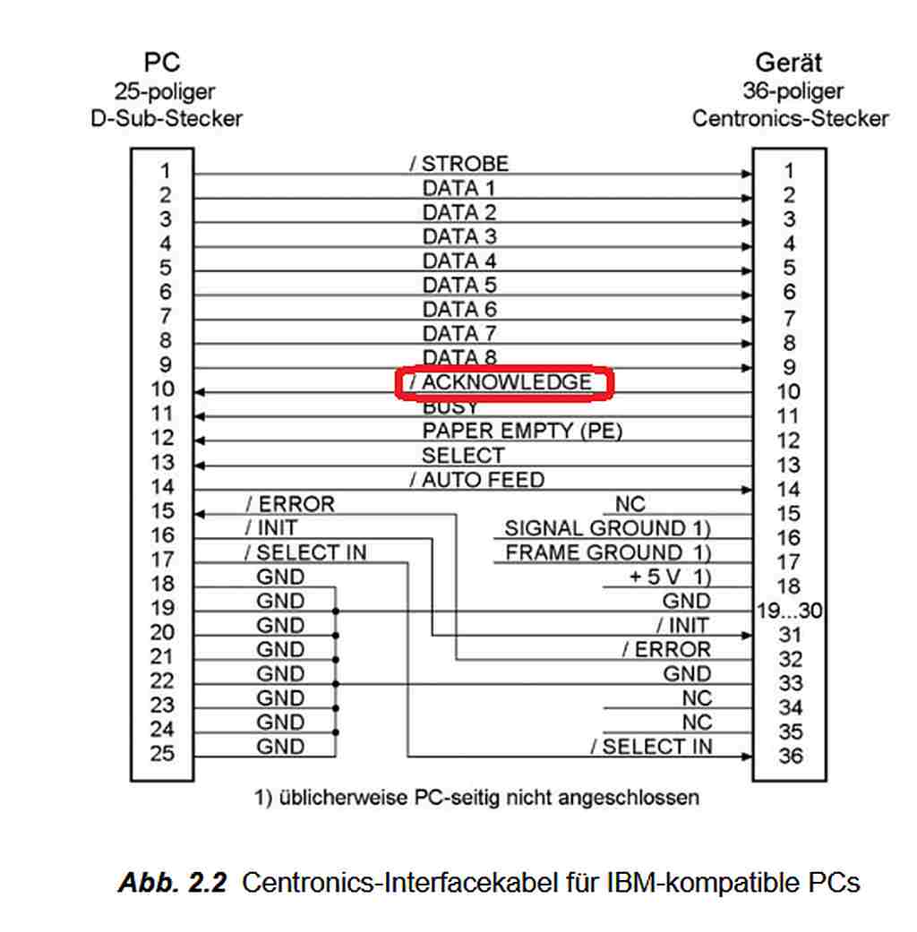

von Alex (alex_k2)
Finn S. schrieb:
> Was bedeutet ACK?
Wieder Internetanalphabeten hier.
von Karl B. (gustav)
kommt von "Bestätigung".
Erst Ack, dann busy usw.
ciao
gustav
