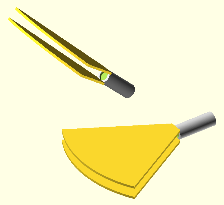

von Michael B. (laberkopp)
Rainer W. schrieb:
> ist als Leistung ein Wert von 50mW angegeben.
Na ja, bei 30-40mA Stromaufnahme eher nicht, die passt schon zu 5mW.
Mit 5mW ist er absolut geeignet zu Augenschäden zu führen wenn man in
den GEBÜNDELTEN Strahl guckt, oder eine spiegelnde Reflektion davon.
Glücklicherweise sind die meisten china Angaben massiv gelogen und man
hat Glück wenn man einen 0.5mW Laserpointer bekommt. Daher haben die
meisten Käufer von Chinalasern auch noch ihre Augen.
Simon schrieb:
> Dann mach ich den jetzt lieber nicht mehr an.
Auch bei echten 5mW.
Simon schrieb:
> Ich wollte mir eine DIY Lösung für einen Darts-Linienlaser bauen.
Dafür braucht man wohl einen Linienlaser. Findet sich in manchem
Baumarktwerkzeug als nutzloses Drangeschraubsel. Ist dann auch
aufenfreundlich.
> Ich glaube ich mache jetzt einfach einen Kleber auf den Boden...
> Und von Aliexpress lass ich in Zukunft auch die Finger...
Man kann da kaufen, wenn man Ahnung von den Dingen hat.
Simon schrieb:
> Was brauche ich, um aus den 12 V Output, die die LEDs erhalten 3 V zu
> machen?
Gut dass du fragst, mit 12V wäre er sofort kaputt. Ein Spannungsregler
schafft die 30-40mA. Für 3.3V ein HT7833 oder fertig
https://www.roboter-bausatz.de/p/mini-spannungsregler-step-down-modul-ams1117-3-3-v
von Rainer W. (rawi)
> den GEBÜNDELTEN Strahl guckt ...
Bei einem Linienlaser, d.h. einem Laser mit entsprechendem Streuvorsatz,
gibt es keinen gebündelten Strahl, in den man gucken könnte.
Er HAT aber keinen Linienlaser sondern einen fokussierbaren Punktlaser,
was meinst du warum ich ihm einen Linienlaser nahe lege und von der
Gefahr von focussiertem Licht spreche ?
Issesdennsoschwer.

Aus diesem Grund sind die Linienlaser mit 5mW (was so der Standard bei
den Billigheimern zu sein scheint) prinzipiell recht unkritisch. Ich
habe selber ein paar von diesen silbernen mit 12mm Durchmesser
herumliegen. Die Linsen zu Auffächerung des Strahls gibt es mit 30°,
45°, 60°, 90° und 120° Öffnungswinkel. Bei 60° und einem Abstand von 1m
kommen von den 5mW an der Pupille weniger als 50µW an, was unbedenklich
ist.
Aber 1:
Wenn der naturgemäß neugierige Mensch so eine auf den Boden projizierte
Linie sieht, will er natürlich wissen, wo diese Licht herkommt, und
schaut dann vielleicht aus kürzester Entfernung direkt in die Quelle.
Man kann natürlich eine Vorrichtung basteln, die einen Mindestabstand
zwischen Auge und Laser garantiert (s. Anhang). Schon bei einem Abstand
von ca. 6cm (und wiederum 60° Öffnungswinkel) wird die ins Auge fallende
Strahlungsleistung auf etwa 1mW, was der eines in der EU zugelassenen
Klasse-2-Laserpointers entspricht.
Aber 2:
Auch wenn dadurch die effektive Leistung auf 1mW reduziert wird, ist der
Linienlaser nicht Klasse 2, sondern 2M, da er aufgefächerte Strahl mit
einem optischen Instrument (bspw. einer Lupe) wieder gebündelt werden
und damit erneut Schaden anrichten kann. Das wird zwar kein vernünftig
denkender Mensch tun, nach Murphy wird es aber irgendwann doch
passieren. Aus diesem Grund dürfen Laserpointer der Klasse 2M (und sogar
1M) in der EU seit letztem Jahr nicht mehr verkauft werden.
Für eigene Experimente stellt das alles kein Problem dar, solange man
weiß, was man tut und der Sache mit ausreichendem Respekt begegnet.
Aber 3:
Sobald andere Personen und insbesondere auch Kinder zugegen sind, die
wenig Erfahrung mit dem Umgang mit Lasern haben, sollte man besser etwas
übervorsichtig sein. Stellt euch vor, ein Kind bekommt irgendwelche
Augenprobleme, die mit dem Laser gar nichts zu tun haben. Die Eltern
werden dennoch sofort den DIY-Dartlaser verdächtigen. Auch wenn bei
genauerer Untersuchung der Laser als Ursache ausgeschlossen werden kann,
entsteht für den Laserbastler erst einmal jede Menge Stress.
Diesem Stress kann man aus dem Weg gehen, wenn man – wie oben
vorgeschlagen – einen als Klasse 1 gekennzeichneten Laser von einer
vertrauenswürdigen Quelle erwirbt.
