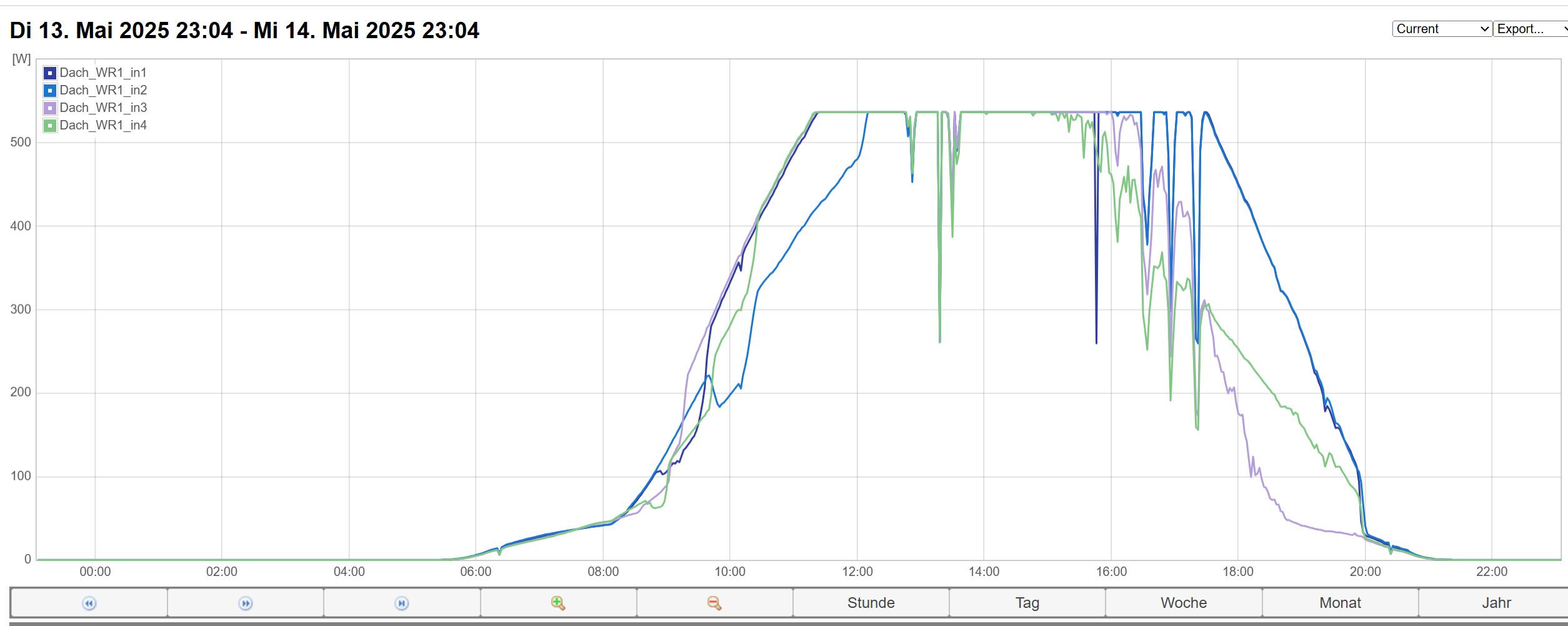

Was soll passieren wenn der maximale Kurzschlussstrom überschritten
wird?
Das kann nur passieren wenn der WR kaputt ist
Die PV-Zellen an sich sind erst mal sicher, die halten das aus
Der WR ist dann eh schon kaputt - er ist vergossen, da will auch keiner
mehr dran rum löten
Anbei ein Bild wie er sauber abregelt - jeder 500W-Eingang mit 2 Zellen
parallel belegt
> mit 2 Zellen parallel belegt
Das ist aber mehr als ein 800W Balkonkraftwerk und nur weil Dein
Wechselrichter das Begrenzen sauber schafft, heißt das nicht, daß jeder
Wechselrichter das schafft.
