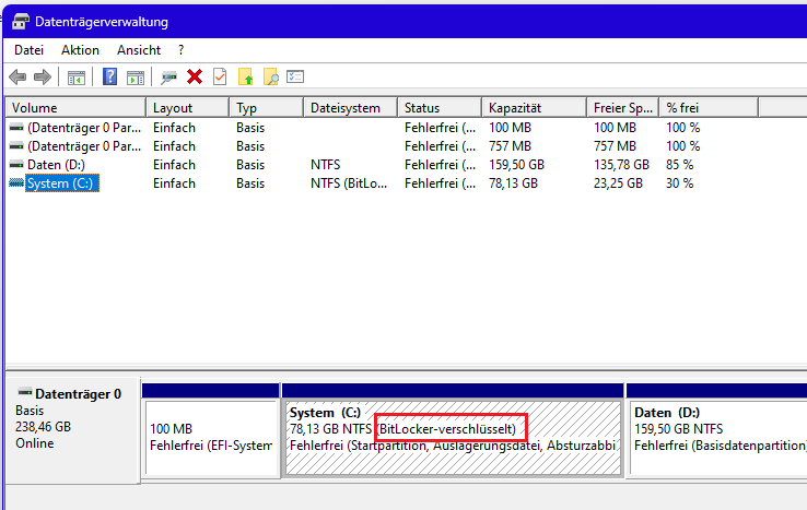

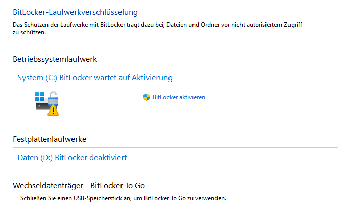

Ich habe vor einiger Zeit einen refurbished Laptop mit Win11-Pro (23H2) gekauft. Das komische ist, dass das System-LW C: anzeigt, dass der Bitlocker aktiviert werden soll (Bild1). Leider zeigt aber die LW-Verwaltung, dass C: mit Bitlocker verschlüsselt sei (Bild2). Das Verrückte ist, dass ich auf alle Dateien in C: zugreifen kann - ohne ein (mir ohnehin unbekanntes) Kennwort einzugeben.
Das eigentlich große Problem ist nun, dass ein System-Backup (hier mit True Image) verweigert wird, da es "Mit Bitlocker verschlüsselt" sei.

Das passiert, wenn bei der Installation Bitlocker ginge (Safeboot/TPM aktiv) aber nicht genutzt wurde. Da Bitlocker einen Wiederherstellungsschlüssel speichern will und eine Benutzerauthentifizierung erfordert, die aber nicht eingerichtet ist, ist es scharf, aber schießt nicht.
Einfach Bitlocker anmachen und dann wieder auschalten. Dann steht in der Systemsteuerung kein Ausrufezeichen mehr und nicht "wartet auf Aktivierung" sondern "deaktiviert", und die Datenträgerverwaltung zeigt auch nix mehr an.

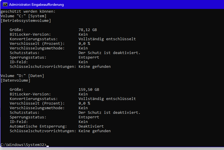

Hurrah - Problem gelöst. Allerdings war ich auch erst einmal erschrocken was da gefordert wird, wie in deinem 2. Post beschrieben. Hab' daher herumgesucht und folgende Methode erfolgreich ausprobiert, die keine neue Verschlüsselung erfordert:
  • Eingabeaufforderung als Admin
  • manage-bde -off C: (schaltet Bitlocker für C: aus)
  • manage-bde -status (zur Überprüfung)
Hat in diesem skurrilen Fall funktioniert, wobei es tatsächlich einige Minuten gedauert hat, die offensichtlich noch vorhandene Verschlüsselung aufzuheben. Vielen Dank für die Hilfe. MfG, Horst

Nuja, ich mach's aus Faulheit via GUI und bei mir dauert das aktivieren nur wenige Sekunden. Soweit mir bekannt wird das auch nicht alles verschlüsselt, sondern der Prozess nur gestartet, der nach und nach alles bearbeitet, daher auch die Prozentangabe in deinem Screenshot. Dann schalte ich die Verschlüsselung gleich wieder ab. Das Ergebnis sieht genau so aus wie in deinem Screenshot.

Doch, wenn du BL aktivierst. Nach der Installation ist es zwar eingeschaltet aber nicht aktiv. Bei der BL-Aktivierung fragt der Assistent die eine oder andere Sache ab und erzwingt das Speichern des Wiederherstellungscodes.
