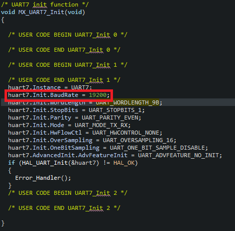

ich hab ein kleines Problem mit einem STM32F746BGT µC. Genutzt wird hier
die CubeIDE mit dem V1.17.3 Firmware Package. Ein älteres Package hat
das Problem nicht behoben.
Die Anforderung ist eine UART Kommunikation mit 8Bit Daten, Parität
Gerade, 1 Stop Bit und einer Baudrate von 9600.

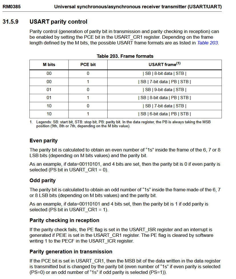

Beim STM ist es wohl so, dass man bei einem zusätzlichen Paritätsbit
eine Datenbereite von 9 Bit einstellen muss. ....Hat leider nichts
gebracht
Das Signal kommt am µC ordentlich an. Ich hab den Pegel mit dem
Oszilloskop gemessen und der Logic Analyzer hat auch kein Problem das
Signal an der Stelle zu dekodieren.

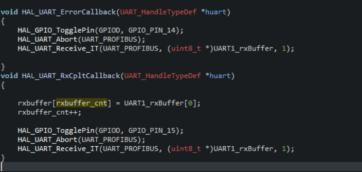

Die Daten die am µC ankommen lese ich per Interrupt ein. Wenn er nicht
wegen einem Framing Error im HAL_UART_ErrorCallback landet, sondern im
HAL_UART_RxCpltCallback dann wurde trotzdem nur Müll empfangen.
Hat jemand schonmal ein ähnliches Problem gehabt und hat einen Tipp für
mich?
Ich hab mal ein paar Bilder aus der Konfiguration angehängt.
Fabian
von Karlsson V. (karlsson_vom_dach)
Passt nicht zusammen mit:
huart7.Init.BaudRate = 19200; (aus Screenshot)
mfg KvD

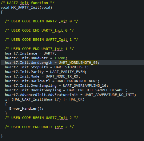

von Fabian W. (fabian_w105)
Moin,
ja, da muss ich dir vollkommen recht geben.
Ist leider im Screenshot falsch.
Ich hatte kurz vorher im Initialisierungs Ablauf ein bisschen mit den
UART Registern noch rum gespielt. Damit das aber wieder ordentlich ist,
habe ich den Code Generator nochmal laufen lassen und da war mir wohl
nicht aufgefallen, dass dort noch die Falsche Baudrate eingestellt war.
Die hatte ich zuvor händisch angepasst.
Das Empfangen habe ich trotzdem mal mit 19.2k und 9600 probiert. Bei
beiden Baudraten das selbe problem.
Gruß Fabian

von Georg S. (randy)
Datenbreite auf 9 bit setzen und Parität selber berechnen?
von Harald K. (kirnbichler)
Eine UART, die das braucht, ist Müll. Das konnten UARTs schon vor 50
Jahren, siehe z.B. Motorola 6850 oder NSC 8250.

von Axel R. (axlr)
Cyblord -. schrieb:
> Leider können die STM32 tatsächlich kein 9 Bit + Parity. AVRs können
> das.
Das ist ja doof, aber brauch er ja hier nicht: 8Bit + Paritiy mit 9K6
sind gefordert.
Würde ich dann auch auf 8E1 einstellen, nicht auf 9N. Wie, hat Peda ja
angehangen.
Wenn CubeIDE da Mist baut (kann ja sein), kann man ja die UART-Register
zur Not auch mal selbst beschrieben? Danach dann vergleichen.

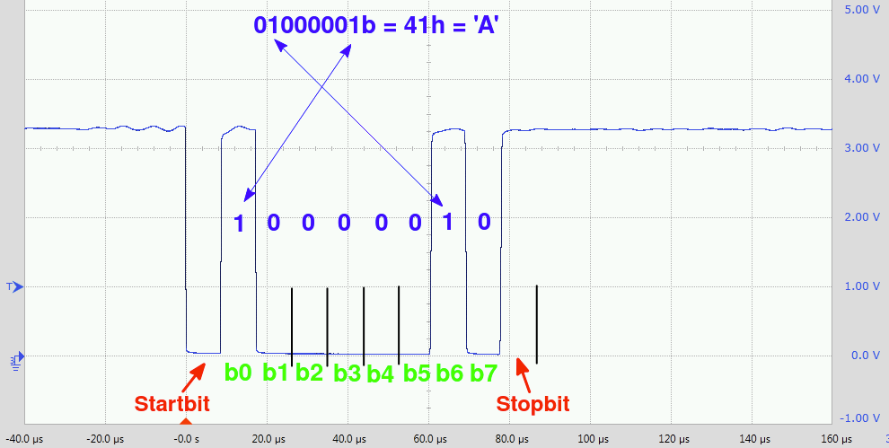

von Rick (rick)
Fabian W. schrieb:
> und hat einen Tipp für mich?
Stell doch mal bitte einen Oszi-Screenshot hier ein.
Im Anhang ein Beispiel, wie ich mir das ungefähr vorstelle (ja, hier
sind die Parameter 8N1 mit 115200 bit/s).
Ich hab am Wochenende mal ein paar Sachen durchprobiert und ich denke
ich habe für mich eine passende Lösung gefunden.
Axel schrieb ja schon
Ich habe die UART Schnittstelle nun ohne die CubeIDE initialisiert und
die Kommunikation auch ohne das Framework sondern dann direkt über die
Register.
