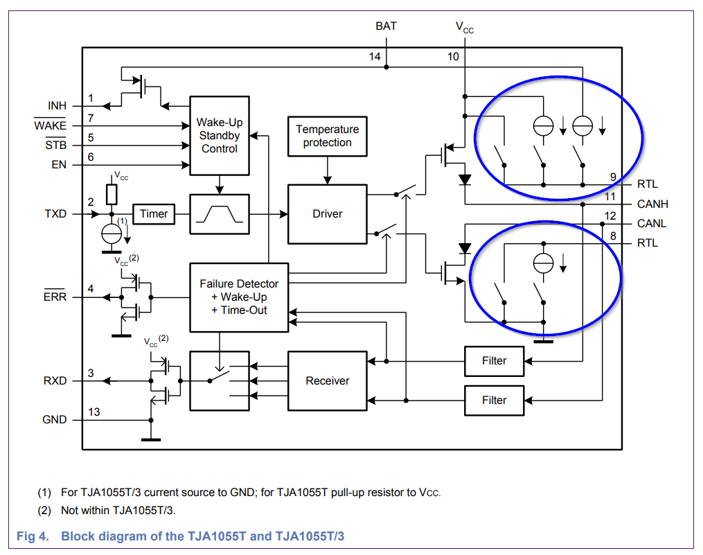

Ich hab einen TJA1055 CAN-Transceiver gemäß Datenblatt terminiert mit
5k6 so hat das bisher im Auto auch immer funktioniert.
Nun möchte zwei für einen Testaufbau miteinander verbinden. Die maximale
Terminierung darf 500 Ω nicht unterschreiten, und als Gesamtwiderstand
soll sich ungefähr 100 Ω ergeben. Dazu bräuchte es also mindestens 5
Teilnehmer, ich hab aber nur 2. Mir erschließt sich allerdings nicht wie
dieser Wert zustande kommen soll, da die Transceiver nur mit ihren CAN
Lines und GND verbunden sind, nicht mit ihren RTH, RTL Pins.
Das weitere Problem die Transceiver sind schon verlötet, ich komme an
die RTH, RTL Pins sehr schlecht ran. Ich kann zwischen CAN-H und RTH
sowie zwischen CAN-L und RTL meine beiden 5k6 messen, aber zwischen
CAN-H und GND messe ich nichts.
Ich könnte nun einen dritten Teilnehmer mit 500 Ω hinzufügen und hoffen
dass es dann geht. Ich würde aber gerne wissen ob es eine andere
Möglichkeit der Terminierung gibt.

Die Widerstände beim TJA1055 an RTL und RTH scheinen ja nur im
Fehlerfall benutzt zu werden, wenn ich das Datenblatt richtig verstehe.

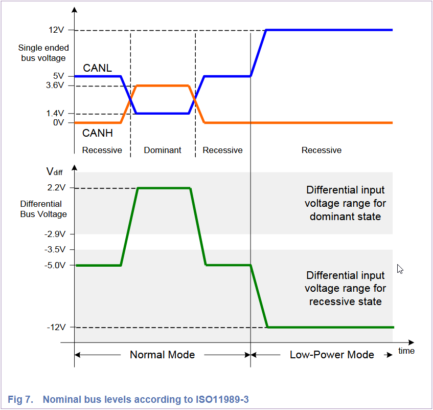

von Alexander (alecxs)
Florian L. schrieb:
> FT CAN erwartet schon die üblichen 120Ohm an den Enden des Buses.
Das macht für mich keinen Sinn, der Bus hat im Low-Power Modus einen 12V
Pegel. Das wären 200mA bei 60Ω da wäre die Batterie über Nacht leer. Das
ganze Auto zieht aber nur 15mA.
(Übrigens geil wie sich der Tippfehler durchs Internet zieht, es muss
ISO 11898-3 heißen)

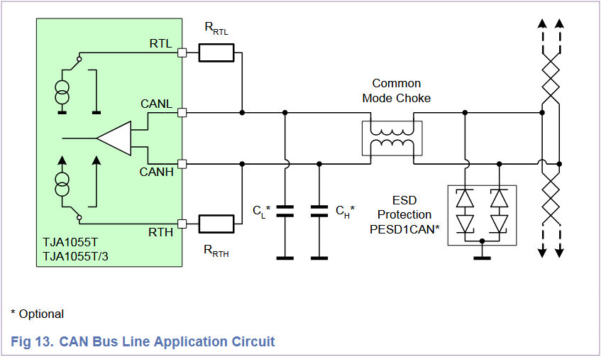

von Kai B. (kaib) Benutzerseite
Für die, die hier mit 120Ohm Terminieren wollen, dass ist bei Fault
Tolerant bzw. auch Low Speed CAN genannt nicht anzuwenden. CAN != CAN
Die Terminierung funktioniert hier anders! Die Terminierung ist direkt
an der Transceiver Seite mit z.B. 5,6KOhm umgesetzt und nicht wie man es
vom HS CAN (ISO 11898-2) kennt mit 120Ohm am jeweiligen Bus Ende.
Um die Ideale Terminierung von 100Ohm zu erreichen muss solch einem
System entsprechend ausgelegt sein. Im Fahrzeug ist die Anzahl
Teilnehmer in aller Regel bekannt und die Terminierung kann darauf
ausgelegt werden.
Bei den PCAN HS CAN zu LS CAN Converter mit einem TJA1055 ist die
Terminierung über einen Schalter umschaltbar von 5,6K zu 560Ohm.
Habe leider nicht mehr so oft mit FT CAN zu tun, aber das sollte mit
zwei Teilnehmer für einen Labor Aufbau reichen wenn da dann ggf einer
mit 560Ohm Terminiert. Zumindest tat das mit besagten PCAN Converter und
einem CAN Modul mit kurzer Kabellänge.
Zu beachten ist auch die Maximale Baudrate von 125kbit.

Nach Blockdiagramm Fig.4 in den App Hints von NXP zum TJA1055T auf S.12
findet die Umschaltung der Strombegrenzung im Ruhezustand intern im
TJA1055T statt, d.h. der (externe) Widerstand (bei Vector: 4.7kΩ||560 Ω
= 500 Ω bzw. 4.7kΩ) ist IMMER aktiv und zur Stromreduzierung wird beim
gesteuerte Bus-Abschluss eine als Stromquelle dargestellte Struktur in
Serie geschaltet.
Auch geht daraus hervor, dass die Steuerung des Abschlusswiderstandes
bei FT-CAN IMMER über RTH/RTL (Tippfehler in der Fig.4) läuft.
https://www.nxp.com/docs/en/application-note/AH0801.pdf

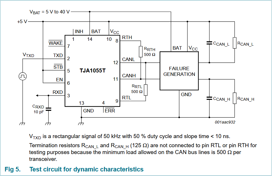

Alexander schrieb:
> Ich kann zwischen CAN-H und RTH sowie zwischen CAN-L und RTL meine
> beiden 5k6 messen, ...
Für vernünftigen Abschluss müssen bei einem Bus mit nur zwei Teilnehmern
zwischen CAN-H und RTH bzw. zwischen CAN-L und RTL jeweils etwa 500 Ω zu
messen sein.
Wenn du dort 5.6 kΩ misst, sind deine Treiber als optionale Knoten
aufgebaut und für die direkte Kommunikation in dieser Bestückung so eher
nicht zu gebrauchen, weil ein (halbweg) richtiger Busabschluss komplett
fehlt. Um das zu ändern, könntest du parallel zu den 5.6 kΩ je einen
Widerstand von 560 Ω schalten, um auf etwa 500 Ω zu kommen.
(Vector Kapitel 4.4.5, NXP App Hints 9.1.1.1 Variable System Size and
Optional Nodes)
Ja klar, im Auto bist du damit wahrscheinlich (als optionaler Knoten)
auf den vorhandenen und korrekt abgeschlossenen Bus gegangen. Dann
liegst du mit 5.6 kΩ völlig vernünftig (kleiner 6 kΩ lt. NXP unter Kap.
9.1.1.1) - kurz: works as designed.
Um auf deine Eingangsfrage zurück zu kommen: Ja gibt es, so wie von
Vector gezeigt, mit einem Jumper, um von Standardknoten auf optionalen
Knoten umkonfigurieren zu können.
Rainer W. schrieb:
> da jeweils einen passenden Abschlusswiderstand huckepack drauf zu löten,
> sollte doch kein Hexenwerk sein.
> Zeig einmal ein Photo von deiner Platine.
Das ist 0603 und ich müsste es nach dem Versuchsaufbau ja wieder runter
löten. Da bau ich lieber einen dritten Teilnehmer auf. In der nächsten
Revision werde ich das berücksichtigen.
Was mir nicht klar ist, wie errechnet sich der Gesamtwiderstand? Und
wenn er sich berechnen lässt, wie sieht dann das Widerstandsnetz aus?
Die RTL, RTH Pins der Transceiver sind wie gesagt nicht untereinander
verbunden. Es gibt nur Kabel für GND, VBat, Vcc, CAN-H, CAN-L.
Ich hatte es so versucht. Allerdings ist mir nicht klar wieso CAN-L auf
Vcc gezogen werden muss und nicht auf VBat.

von Achim M. (minifloat)
> CAN-L auf Vcc gezogen werden muss und nicht auf VBat.
Rcanl und Rcanh sollen den Isolationswiderstand und Leckströme
symbolisieren.
Für Simulation des Fehlermodus "dauerhaft dominanter Pegel auf CANL"
muss freilich CANL auf VCC gezogen sein. Ob VCC oder VBAT spielt keine
Rolle, weil erkannt werden muss das bereits bei VCC-Pegel. Damit wird es
bei VBAT-Pegel wohl auch erkannt.
