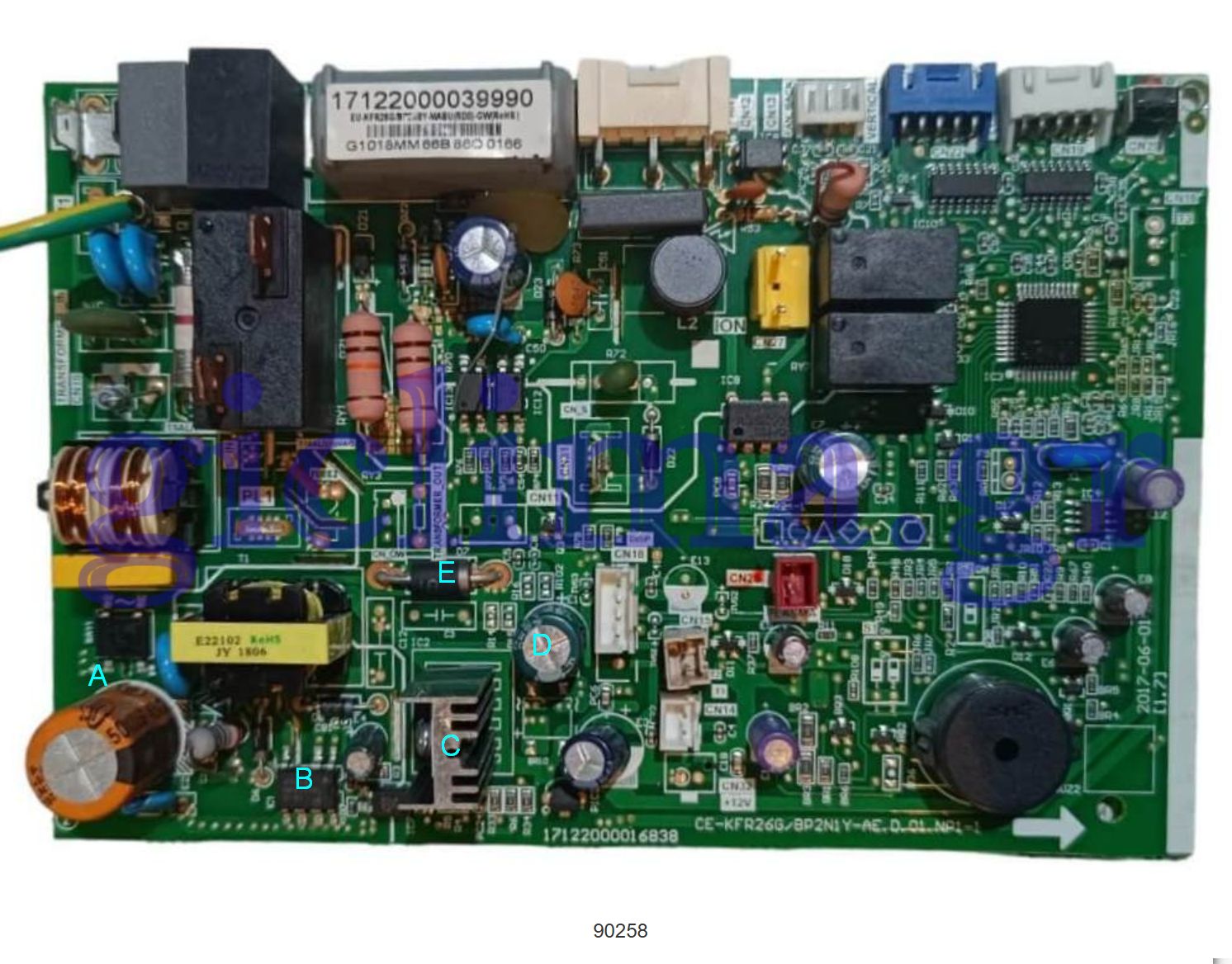

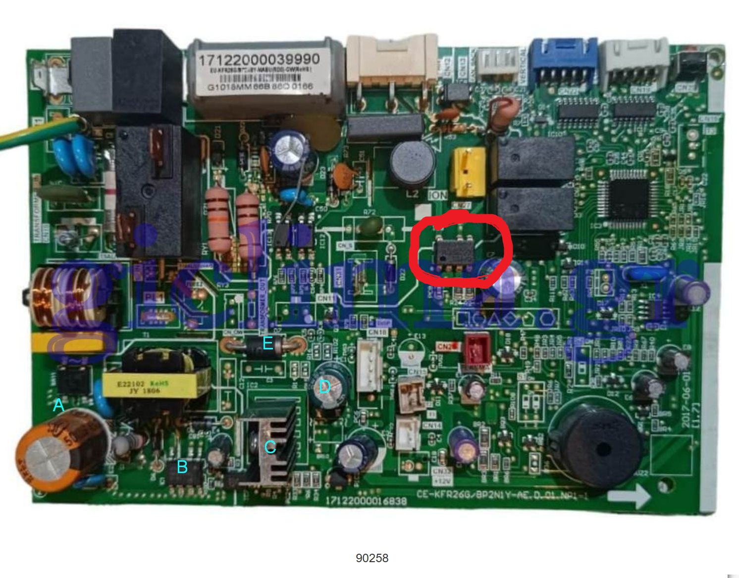

Es ist jetzt nicht ganz so einfach die Klimaanlage auf den Labortisch zu
bekommen, deshalb erst mal die Platine der Inneneinheit ausgebaut
Hier ein Bild - nicht von mir - es gibt bessere Fotografen als mich:
https://giclima.gr/%CF%80%CE%BB%CE%B1%CE%BA%CE%B5%CF%84%CE%B1-17122000039990-kfr26g-detail.html
Man sieht unten links den Kühlkörper - darauf sitzt ein 7805
5V Ausgangsseitig am 7805 per Labornetzteil angeschlossen, Display geht
wieder, reagiert auch auf die Fernbedienung
Aber Stromaufnahme ca. 1A
Ich habe dann erst mal den 7805 ausgelötet - aber trotzdem einen
Kurzschluss am Eingang gemessen, auch bei ausgelötetem 7805
schuld ist letztendlich die Gleichrichterdiode - Typ SR315 - die hat
einen Schluss

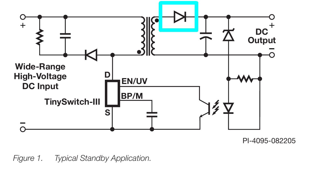

Es ist einfach nur ein kleines SNT mit TNY2760N
Vor dem Spannungsregler werden wohl auch noch 12V für das Relais
abgezweigt
Wie kritisch seht ihr den Diodentyp bei der Reparatur?
Den Elko DC-seitig sollte ich dann wohl besser auch gleich mit wechseln?

Ist das der Einweggleichrichter auf der Sekundärseite vom
Schaltnetzteil?
Das ist eine schnelle 3A 150V Schottkydiode, Mouser 30ct.
Ein Typ mit 5A oder 200V wird auch gehen.
Ob ein 100V Typ reicht, kann man nur mit dem Oszi messen, wenn es wieder

Geh mit der Sperrspannung sicherheitshalber nicht nach unten. Das ist
ein Sperrwandler, heißt der Trafo überträgt seine im Magnetfeld
gespeicherte Energie in der Sperrphase an die Sekundärseite. Wenn der
primäre Schalttransistor öffnet, kann sich eine relativ hohe negative
Spannung an der Sekundärwicklung einstellen und die Diode muss diese
gegen die Ausgangsspannung sperren können. Bau ruhig eine 5A/400V-Diode
oder sowas ein wenn die vom Platz her reinpasst. An irgendwas muss die
3A/150V-Diode ja gestorben sein. Es muss aber wie gesagt eine schnelle
Diode sein.

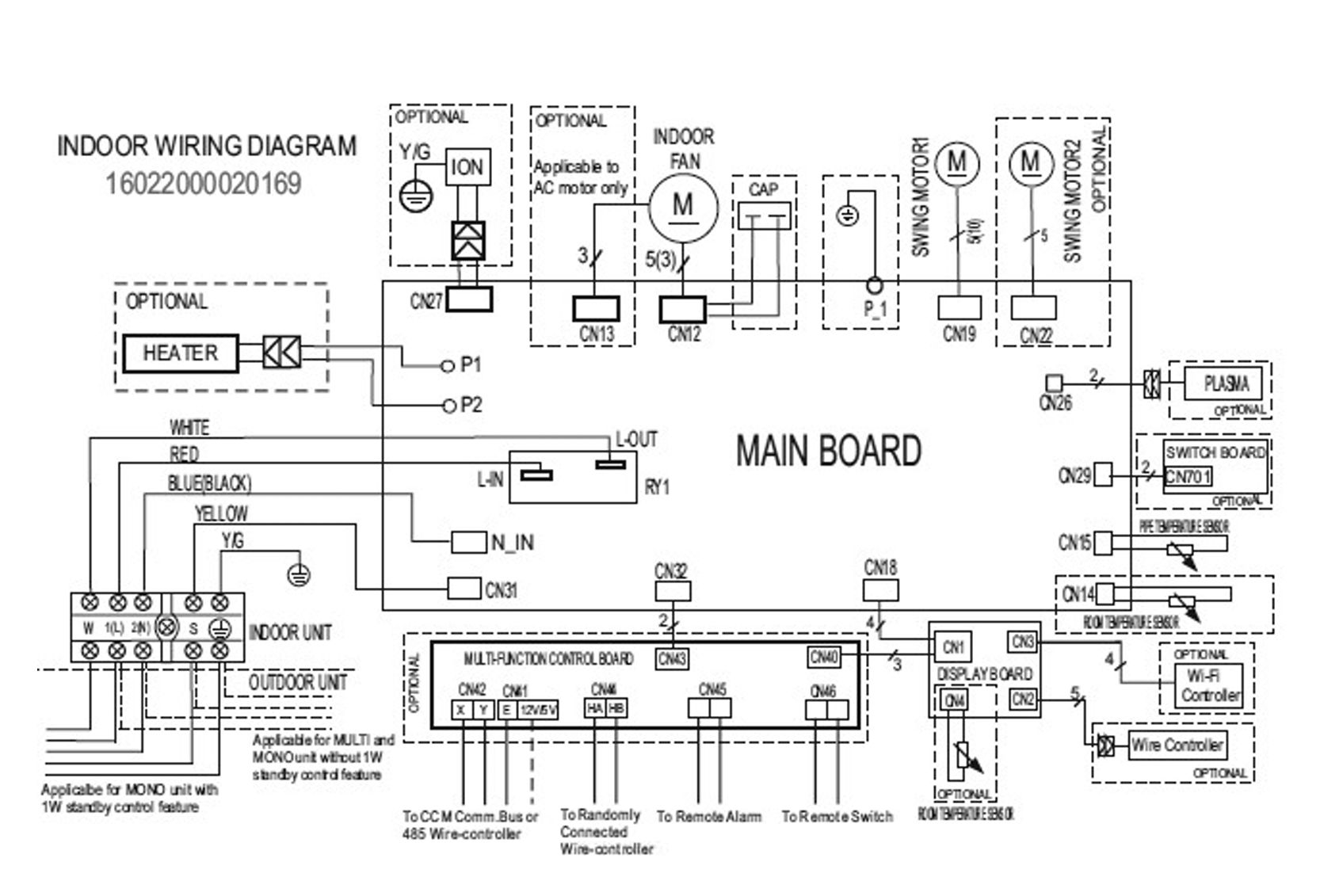

je länger ich darüber nachdenke - die 12V machen wohl mehr
Mir ist der obere Teil der Platine noch nicht so ganz klar - hier wird
wohl auch der Ventilator der Inneneinheit angesteuert
Selbst der 7805 - als ich die Platine direkt vom Labornetzteil versorgt
habe - bei ausgelötetem 7805 - keine 10mA Strom
Aber es gibt wohl einen Grund für den rel. großen Kühlkörper?
Wobei ich mich dann wiederum frage - die Anlage ist ca. 5 Jahre alt -
dann noch Linearregler?

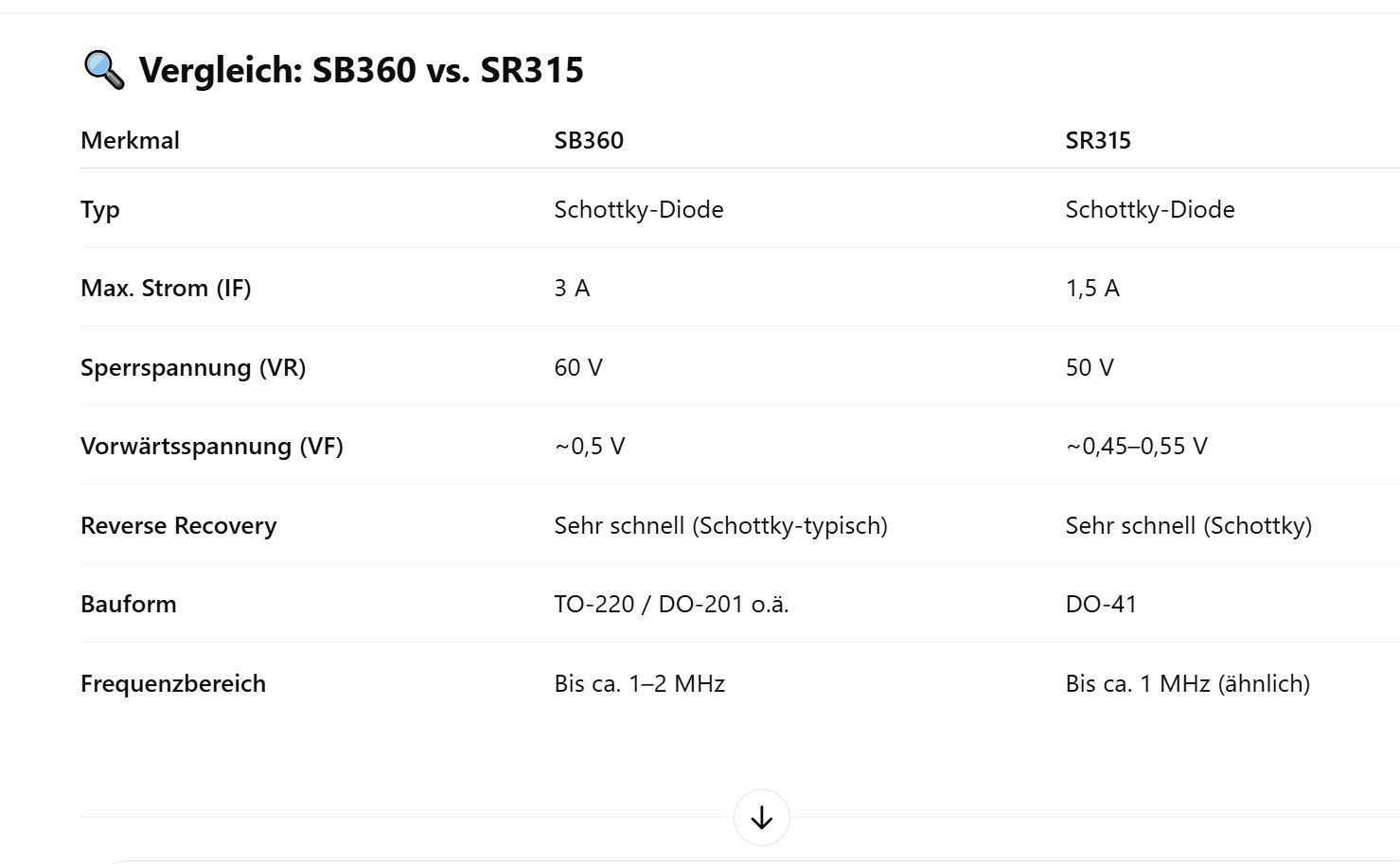

Es ist eine SB360 - und Hurra, damit funktioniert zumindest mal die
Platine auf dem Tisch wieder
Was sagen die Experten dazu eine SB360 als Ersatz für die SR315 zu
verwenden?
Laut Datenblatt müsste es gehen -anbei der Vergleich
Wie wahrscheinlich ist es das durch defekte Komponenten die jetzt auf
dem Tisch hier nicht angeschlossen sind genau diese Diode zerstört wird?
Der TNY276 hätte es wohl verhindern müssen?  Also vermutlich einfach ein
Defekt der Diode der nichts mit der restlichen Schaltung zu tun hat?

Anbei das Prinzipschaltbild des TNY276 - die Diode ist markiert
Es ist wie Du sagst, der TNY erzeugt die 12V, der 7805 macht daraus die
5V
Anbei auch noch mal die Platine mit Beschriftung
A: AC-seitiger Gleichrichter + Elko
B: TNY276
C: 7805
D: DC-seitiger Elko 470uF 25V
E: die defekte Diode
>> [RC-Glied über Diode]
> nein, zumindest nicht in der Nähe
Dann gibt es sowas da auch nicht, das gehört in die direkte Nähe zur
Diode... aber wie liegt denn der nicht bestückte C3 zu dieser Diode?
Könnte der für so einen Snubber vorgesehen und weggespart worden sein?
Die 12V werden auf jeden Fall noch für die ganzen Relais da drauf
gebraucht. Es würde mich sehr wundern, wenn die alle mit 5V laufen.

Es gibt noch einen weiteren Schaltregler auf der Platine.
von Heinz R. (heijz)
so ist es tatsächlich - C3 liegt in Reihe mit  R14/R15 parallel zur
Diode
R14 / R15 sind parallel
Ich habe noch mal bei Power Integrations im Beispiel-Schaltplan
geschaut:
Die setzen auch keinen Snubber ein - aber als Diode eine BYV28-200
Die hat eine Sperrspannung von 200V
Ich muss also wohl doch eine andere Diode besorgen...

Der ist über die Isolations-Barriere drübergelötet, sieht eher aus wie
ein Halbleiterrelais oder Optokoppler mit hoher Sperrspannung.
H. H. schrieb:
> Schau halt.
nein, dann müsste ja auch ein Transformator in der Nähe sein
gerade geschaut - das ist ein AQH3223 (Panasonic SSR)

Anbei das Blockschaltbild des Innenteils
Vielleicht habe ich es sogar durch falsches Anschließen selber
verursacht:
Ich kannte Splitklimaanlagen nur so das die Spannungszuführung am
Innenteil ist
Bei dieser ist es am Aussenteil - aber beim Hausumbau wurde die
Zuleitung zum Innengerät verlegt
Es gibt 5 Leitungen / Verbindungen:
L vom Aussengerät zum Innengerät
Lg-  geschaltet zurück zum Aussengerät
S als Signalleitung um das Aussengerät zu steuern
N
PE
Wir haben dann halt die Zuführung innen aufgeklemmt, jetzt fließt ja
über L ein größerer Strom als vom Entwickler vorgesehen
Keine Anung ob das evtl. was in S induziert und so die Diode getötet
wird?
Ich halte es für unwahrscheinlich, aber wer weiss...

H. H. schrieb:
> Spekuliere nicht. Lass entweder die 60V Diode drin, oder bau eine
> spannungsfestere FRED ein. Empfehlung hast du ja von Ben bekommen.
Spekulieren tut hier der Ben und sorgt mit seinen klugen Kommentaren für
Unruhe. Das Ding wird mit der SB360 funktionieren.
Sorgen muß sich Heinz erst machen, wenn die Reparatur nicht lange hält.

Heinz R. schrieb:
> Abschlussbericht:  die Klimaanlage läuft wieder :-)
> vielen Dank, vor allem auch an Ben für den Tipp mit der Diode HER303 die
> innerhalb 24 Stunden geliefert wurde
Sie wäre auch mit der SB360 gelaufen und wir werden niemals erfahren, ob
diese nicht auch genügt hätte.
Egal, Du hast mit geringen Kosten ein teures Gerät wieder zur Funktion
gebracht, gut gemacht! Dessen Hersteller hätte, wenn überhaupt, für hoch
dreistellige Euro den Austausch der Steuerelektronik angeboten.
