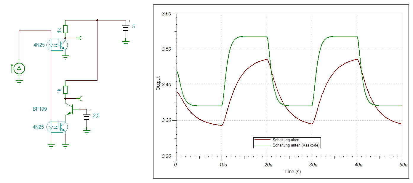

Man kann den Phototransistor des CNY70 in einer Kaskode betreiben und
gewinnt dadurch etwa Faktor 10 an Geschwindigkeit. Habt ihr das gemacht?

von Arno R. (arnor)
Das sieht dann so wie im Anhang aus. Frequenz dort 50kHz. Mit höheren
Spannungen und mehr Strom durch den OK wird die Sache schneller, 80kHz
sollten kein Problem sein.

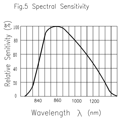

von Rainer W. (rawi)
Thomas F. schrieb:
> Ich benutze dafür z.B. die Everlight ITR 8307
Was die Abbildung Fig.5 (S.5) aus dem Datenblatt über die spektrale
Empfindlichkeit aussagen soll, weiß wohl nur Everlight. :-(
von Andreas B. (bitverdreher)
Ich weiss es auch: Die höchste Empfindlichkeit hat dieser Sensor bei
860nm.
> 860nm.
Hast du das selbst gemessen oder wie liest du das aus der Abbildung ab?
Die Achsenteilung ist eine Frechheit.
Probiere mal eine LED als Lichsensor.
https://www.b-kainka.de/bastel147.html
Sieht man in der Abbildung. Oder wieviele Kommastellen willst Du da
rauslesen?
Andreas B. schrieb:
> rauslesen?
Du hast nicht verstanden, worum es geht.
Ob die relative Empfindlichkeit bei der Wellenlänge des Emitters 1.0
oder 0.9 beträgt, d.h. ob der genau im Maximum des Empfängers liegt, ist
für die Praxis völlig egal. Eine Kurve besteht aus mehr als der Lage des
Maximums.
Spätestens, wenn es um die Störlichtempfindlichkeit geht, will man das
Spektrum und nicht nur die Lage des Normierungspunktes wissen.
Wenn du die Abbildung so eindeutig findest, verrate doch bitte einmal,
welchem Wellenlängenbereich ein Teilstrich auf der x-Achse entspricht.
Habe ich schon. Dass die Einteilung etwas schräg ist, sehe ich auch.
Aber für mich reicht der Graph aus, um die Empfindlichkeit bei anderen
Wellenlängen abzuschätzen. Da kann man sich jetzt drüber aufregen oder
es einfach so hinnehmen.
