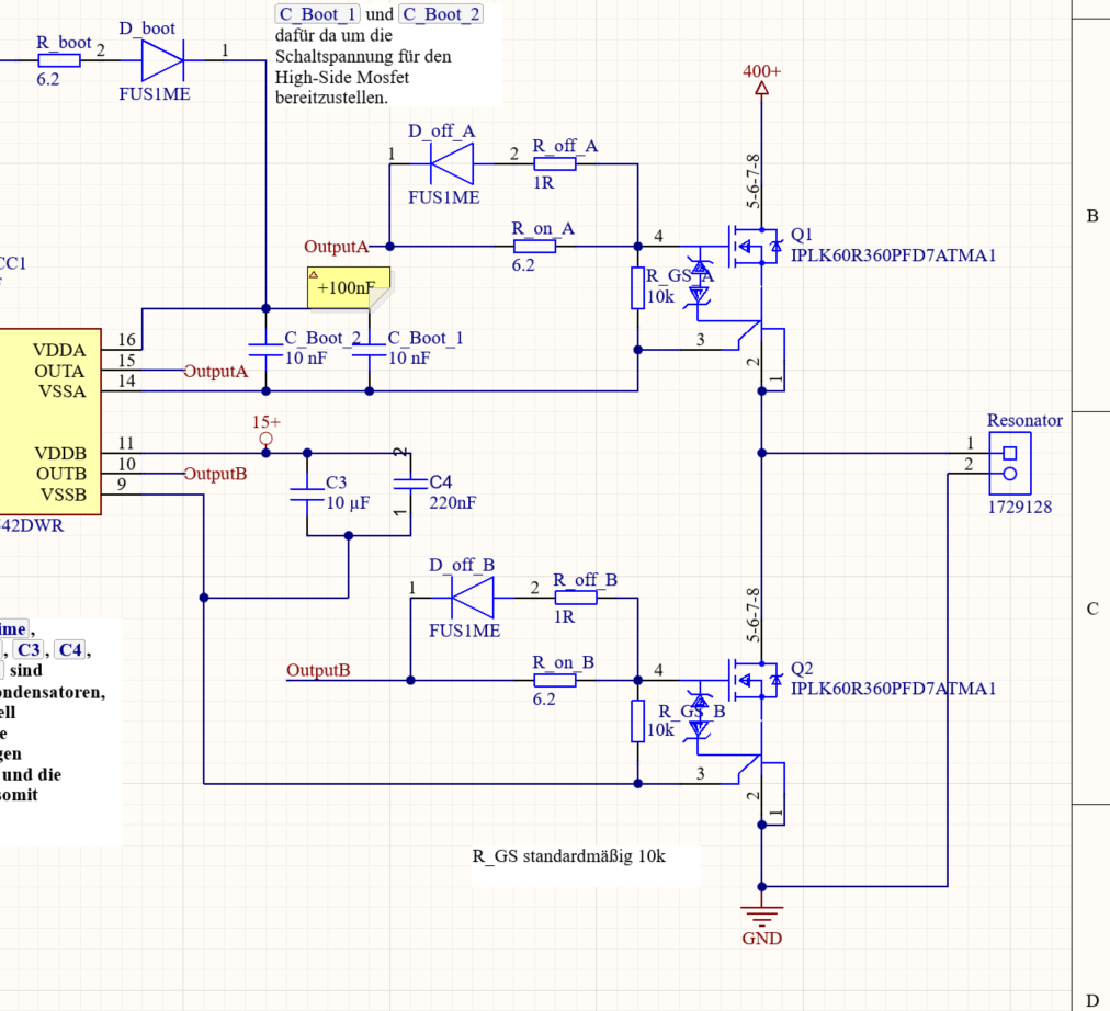

Hallo, ich bin noch neu hier deswegen kenne ich vielleicht nicht alle
gebräuchlichen Umgangsarten hier.
Mein Projekt ist eine Halbbrücke welche einen Schwingkreis mit einer
Induktivität und einem Kondensator schalten soll. Das Funktioniert
soweit so gut auch, doch leider hab ich ein Problem.
Wenn ich die Mosfets mit einem kleineren Dutycycle ansteuere also zum
beispiel oben 30% und unten 30% habe ich das Problem, dass die Mosfets
nur einschalten bzw. Ausschalten wenn der jeweilig andere Mosfet seinen
Status wechselt mein Problem das sich da eine kleine überlappung ergibt
welche ich gerne verhinder würde und deswegen den einen erst ganz
abschalten möchte, bevor der jeweils andere eingeschaltet wird. mit
einer gewissen Totzeit. die Ansteuerung des Mosfets mit dem Treiber ist
richtig und die Gates werden richtig angesteuert(mit entsprechender
Totzeit), aber trotzdem schalten die Mosfets nicht so wie sie sollen?
Hat hier jemand einen Rat wie ich das Problem lösen könnte?

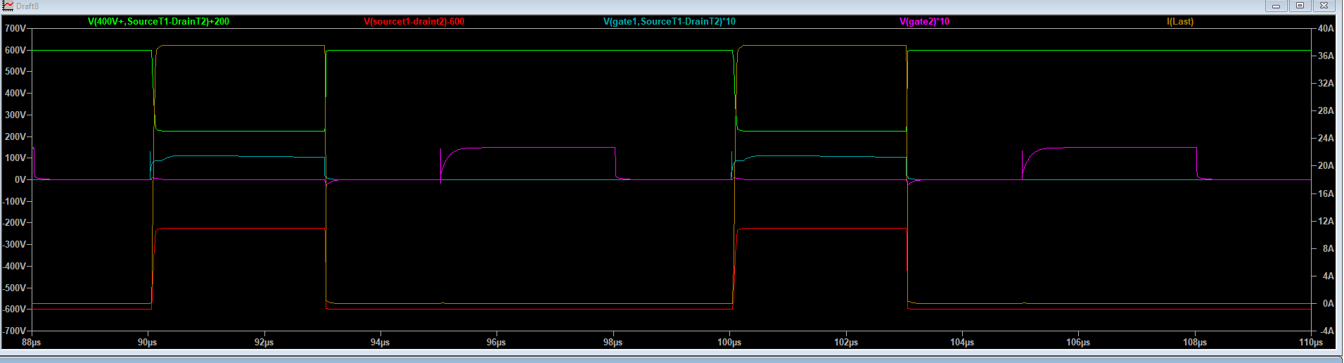

Anbei noch das aufgenommene Oszillogram und der Teil vom Schaltplan
welcher dem Leistungsteil entspricht. Die Simulation in LT-Spice ergibt
leider das gleiche Probelem.

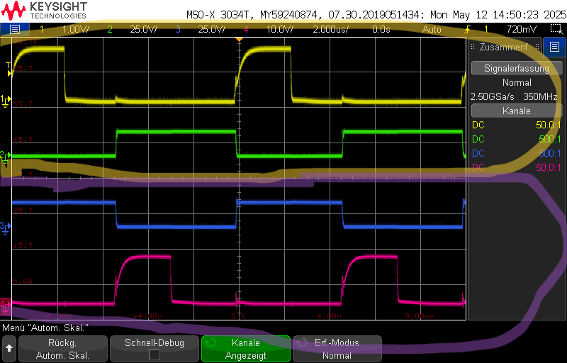

Die Totzeit wird entweder durch Dein Treiber-IC oder durch Deine
Ansteuerung (meist µC) sichergestellt.
Aus Deinem Oszillogramm ist leider nicht zu erkennen, wo Du welche
Spannung gemessen hast, auch ist die Anzeige der Skallierung im
Oszilloskop nicht richtig eingestellt.

Prinzipiell hab ich das Schaltbild welches im Datenblatt des Treibers
empfohlen wird kopiert und auf die bedürfnisse angepasst was auch mit
dem Betreuer meiner BA abgesprochen wird welcher aber zur Zeit nicht da
ist deswegen kann ich ihn nicht fragen.
Ron ist natürlich dafür da um den Strom in das Gate zu begrenzen damit
er langsamer einschaltet und es zu weniger überspannungen kommt. Roff
ist dafür da um mittels der Diode den Strom schneller aus dem Gate
fließen zu lassen um den Mosfet schnell abzuschalten.

Die verwendeten Mosfets sind N-Kanal Mosfets. Im Oszillogram sieht man
am obersten und untersten Channel die Spannung am Gate. Bei der
High-Side ist eine Bootstrap vorhanden die das Potenzial am Gate auf
14,6 V über dem Potenzial an Source anhebt.
Bei der Low-Side ist das Potenzial 15V gemessen gegen Ground.
Rboot ist an die gleiche 15V spannungsquelle angeschlossen wie VDDB.
Welche teile des Schaltplans fehlen denn die für das Problem
verantwortlich sein können?

R_on und R_off stellen die Schaltgeschwindigkeit ein. Die Totzeit kann
jeder auch nur halbwegs aktuelle µC in Software.
Ich kann in deinem Oszibild die bunten Linien nicht sauber zuordnen.
Ich Vermute Kanal 1 und 4 ist die Gatespannung.
Aber was bringt dich auf Idee, das das anders aussehen müsste?
Kann es sein, das der Strom noch ganz lange freiläuft und sich die
gemessene Spannung erst mit dem nächsten Einschalten des komplementären
Mosfets ändert?
Will Sagen: vielleicht muss das ja so aussehen.
> Mosfets ändert?
Genau 1 und 4 ist die Gatespannung       1+2 gehören zu einem Mosfet
 und 3+4 gehören zum anderen.
Deadtime ist Softwareseitig vom µC eingebaut und hardwareseitig im
Treiber um sicher zu gehen
Naja ich glaub schon das es ungefähr so aussehen sollte, doch mir ist
die Schaltung auf alle Fälle abgeraucht und ich meine es kann nur noch
an diesem kurzen überlappen liegen ;( deswegen versuche ich das zu
vermeiden
Ich glaube auch das es so lange freiläuft wollte dieses Problem gerne
lösen

Sind die Spannungen VDD und VSS korrekt für die verwendeten MOSFETs?
Wohin führt R_boot?
Vollständiger Name des Treibers?
Wie werden Deine Betriebsspannungen erzeugt?
Gibt es relevante parasitäre Induktivitäten?
Wie sieht die Last aus?
Wie gehören dazu? Grün ist die Spannung D-S von Mosfet Gelb?
Und Blau die D_S Spannung von Mosfet Rosa?
Die Totzeit wird es nicht sein. Die Gatespannungen zeigen eindeutig, das
der Mosfet schon lange ausgeschaltet ist.
Kannst du den Strom in die Last messen? Ich denke, dann wird vieles
verständlicher. Zumindest ich verstehe es noch nicht.
von Nemesis (nemesis_9_2)
Martin schrieb:
Ja sind 15V (Vth3,5-4,5V/Millerplateau bei 5,6V)
> Wohin führt R_boot?
Der ist wie VDDB and eine 15V Gleichspannungsquelle angeschlossen
UCC21540 von Texas Instruments
15V durch einen gleichspannungswandler von Traco der 12->15V wandelt und
galvanisch getrennt ist.
Derzeit 0-400V von einem externen Gleichstromnetzteil(Labornetzteil)
Ich hab versucht sie so weit wie möglich zu reduzieren, also würde ich
sagen Nein.
Transformator für Hochspannung oder ein Ohmscher Widerstand, da
Testphase

Ja je nach eingestellter Frequenz ergibt sich ein einfacher Sinus ich
stelle dir mal die entsprechenden Oszishots rein die ich hab.
Bei der Simulation die größen der Werte ignorieren da ich die
entsprechend verschoben habe damit man sie besser sehen kann

von Michael B. (laberkopp)
Welche Kurve steht wofür und wo ist das Problem ?
Ich sehe 2 ca. 50% eingeschaltete Signale (50:1) wohl die Gates der
MOSFETs in Bezug auf ihren Source, und 2 500:1 die wohl das
Ausgangssignal sein sollen, was natürlich wegen dem Schwingkreis auch
nach dem Ausschalten der MOSFETs weiter läuft bis in Gegenrichtung
polarisiert wird.
Ich sehe keine Überlappungsprobleme und nur geringes Übersprechen (die
kleinen Nadeln in den low Gate Signalen)
ABER: Ein Schwingkreis bildet normalerweise Spannungen aus, die grösser
als die Anregungsspannung sind, bei Güte 10 z B. 10 x so hohe Spannung.
Das ist bei Ansteuerung durch eine Halbbrücke mit Freilaufdioden nicht
möglich, höhere Spannungen werden beschnitten.
Schwingkreise regt man nicht mit Halbbrücken an sondern mit ClassC.
von Benjamin K. (bentschie)
In deinem Bild Scope_4.png passt doch der Stromverlauf halbwegs zu den
Spannungen ganz am Anfang.
- Der Mosfet geht an.
- Spannung D-S wird zu null
- irgendetwas wird umgeladen und der Strom klingt wieder ab, wird zu
null
- Mosfet geht aus
- Die Spannung D-S ändert sich NICHT, da kein Stromfluss
- Der andere Mosfet geht an
- Die Spannung wird maximal.
Passt doch.
Erklärungsansatz:
Deine Ursachenvermutung "aber trotzdem schalten die Mosfets nicht so wie
sie sollen? " ist möglicherweise falsch. Der Defekt hat eine andere
Ursache.
Zu Viel Strom? Spannungsspitzen beim Schalten unter ungünstigen
Arbeitspunkten? ...

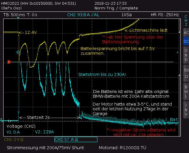

Noch ein Tip. Wenn ich fuer mich(!) Messungen mache und als Bild ablege.
Dann schreibe ich danach mit Gimp ein paar Infos direkt in das Bild
rein. Ich haenge mal ein Beispiel, das nichts mit diesem Thread zutun
hat, an. Wie gesagt, das mache ich fuer mich! Weil man selber das besser
versteht wenn man ein paar Jahr spaeter da drauf schaut.
Wenn ich aber Wissen/Diskussion von/mit anderen Leuten haben will dann
ist sowas doppelt wichtig! Dann bekommt man viel mehr und bessere
Antworten.

von Uwe S. (bullshit-bingo)
Leute, ihr versteht mal wieder alle nicht, worum es hier geht und was
passiert, aber gebt trotzdem euren Senf dazu.
Der TO hat DAS klassische Problem von Brückenschaltungen, nur kennt ihr
das schlicht nicht mehr, woher denn auch, wann habt ihr denn mal was
gebaut, das abseits fertig durchdachter Schaltungsvorschläge war? Es ist
das übliche BlaBla hier, überhaupt keine Hilfe für den TO. Daß euch das
jetzt nicht schmeckt, macht es noch lange nicht unwahr...
Er hat shoot-through, verursacht durch zu kurze Schaltzeiten und nur
mittelprächtige Mosfets. Wenn z.B. der obere Mosfet einschaltet, gibt
das natürlich einen sehr schnellen Spannungsanstieg am Drain des unteren
Mosfets. Über seine Millerkapazität wird dabei sein Gate kurz
aufgeladen, ich sehe da durchaus 5V oder so. Daß es so ist, sieht man
auch sehr gut am Gezappel im Bereich der Plateauspannung des gerade
gewollt schaltenden Mosfets.
Er hat ja auch eine nennenswerte Zwischenkreisspannung, in dem Fall gibt
es sofort Probleme, wenn dieser unbeabsichtigt öffnende Mosfet auch nur
die Tresholdspannung erreicht. Und das ist locker gegeben. Erwärmt sich
der Mosfet dadurch gar, wird es noch schlimmer, weil die
Tresholdspannung dann sinkt.
Lösen kann man das nur durch längere Einschaltzeiten und/oder bessere
Mosfets. Weniger steile Flanken sind bei ZVS ja eigentlich gar kein
Problem, er sollte es erstmal so versuchen. 6R2 sind ohnehin ziemlich
wenig für diese recht kleinen Mosfets, als Brücke verschaltet. Die
schalten dafür viel zu schnell...
Er könnte auch alles so lassen, aber tatsächlich z.B. 470p oder 1n
parallel zu den Gates schalten. Das vergrößert bei gleichbleibenden
Gatewiderständen nicht nur die Schaltzeiten, sondern erhöht auch das
Verhältnis Gatekapazität/Millerkapazität. Und genau darum geht es in
jeder Brücke. Dem sind natürlich durch den internen Gatewiderstand der
Mosfets Grenzen gesetzt, irgendwann helfen tatsächlich nur noch bessere
Mosfets.
Viel Erfolg!
Habe gerade gesehen, diese Mosfets haben ganze 11R Gatewiderstand! Damit
wird das Gate über die Millerkapazität geschätzt auf 10V oder mehr
gehoben!
Leider fällt dann auch das mit den zusätzlichen Gatekapazitäten
praktisch weg, es hilft nur noch eine drastische Verlangsamung der
Ansteuerung, oder eben für Brücken wirklich geeignete Mosfets.
von Uwe (uhi)
Danke, sehr gut erklärt. Dann ist auch klar, warum die sterben, einige
Volt UGS und viele Volt UDS bei etlichen Ampere, das macht viele hundert
Watt Verlustleistung, zwar nur kurz, aber genug um lokal die
Maximaltemperatur zu reißen.
Also ich habs jetzt mal repariert und steuere die Gates mit wesentlich
größeren Widerständen und beobachte das nochmal ganz genau mit der
Wärmebildkamera und am Oszi was passiert bevor ich die Spannung erhöhe,
schonmal Danke für eure Tipps und Meinungen.
