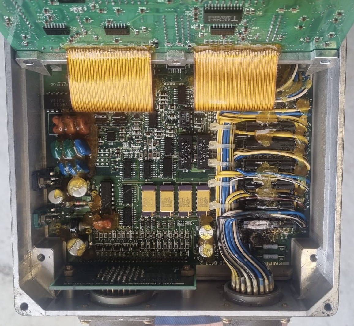

Hallo liebe Forianer, Hat jemand einen Tipp für mich, wo ich dieses Arry als Ersatz kurzfristig bekomme?

4AK17 Silicon N-Channel Power MOS FET Array4AK17 Silicon N-Channel Power MOS FET Array Hallo liebe Forianer, Hat jemand einen Tipp für mich, wo ich dieses Arry als Ersatz kurzfristig bekomme? Jotrin...? Scheinbar auch Digikey? Krass was es nicht alles gibt. https://www.jotrin.com/product/parts/4AK17 https://www.digikey.com/en/products/detail/rochester-electronics-llc/4AK17-91/12111633 Klaus.

Durch diskrete MOSFETs in TO-251 ersetzen? ...mal aus Interesse, wo ist sowas verbaut? Klaus. Dot-Matrix-Drucker? ...ich habe schon einige H-Brücken gesehen. Aber nie mit einem so skurrilen mos-array. daher frag ich, rein aus a.I. Klaus. Danke für eure Antworten von Klaus R. (klaus2) 16.05.2025 14:08 Jotrin...? Scheinbar auch Digikey? Die hatte ich schon auf dem Schirm Jotrin - geht alles über Anfrage… Digikey- Mindeststückzahl 15 Frage ..Wo verbaut: Es geht um eine alte Motorsteuerung wo Magnetventile über diese Arrys gesteuert werden. Hab das Teil noch nicht da. Nur Fotos vorab. von H. H. (hhinz) 16.05.2025 14:5 Durch diskrete MOSFETs in TO-251 ersetzen? -Danke -Der Gedanke ist mir auch als erstes durch den Kopf gegangen. Das wär dann die letzte Lösung. Hab mal parallel bei Ali bestellt
Motorsteuergerät von einem 42 Zylinder Sternmotor? :D Die Stecker sehen aus, wie bei Militätechnik und rechts, unter dem Kabelbaum scheinen die MOSFET-Arys verbaut zu sein.

Holy-Moly, das wird keine Spassreparatur...jetzt würd mich wieder interessieren ob da wrkl ein 42 Zyl Sternmotor dran sitzt :) Das Ali Risiko kennst du ja. Und bei dem Aufwand, würde ich selbst "augenscheinlich / messtechnisch iO" da nicht einbauen um es dann nach 10min Betrieb nochmal zu machen. #timeismoneybro Klaus.
Die Idee, sauber umgesetzt, hat was. Ne kleine Leiterplatte entwerfen, mit identischem Footprint und 90° Stiftleiste. Mit beidseitiger Bestückung sollte sich sogar weitestgehend das Originalmaß (ok, etwas dicker) erreichen lassen. Wenn es funzt, vertickst du den Rest, als Replacement ;-)
Du bestellst einfach ins Blaue hinein irgendwelche Bauteile, ohne je etwas daran gemessen zu haben? Komische Vorgehensweise ... Antwort schreibenBitte melde dich an, um einen Beitrag zu schreiben. |
